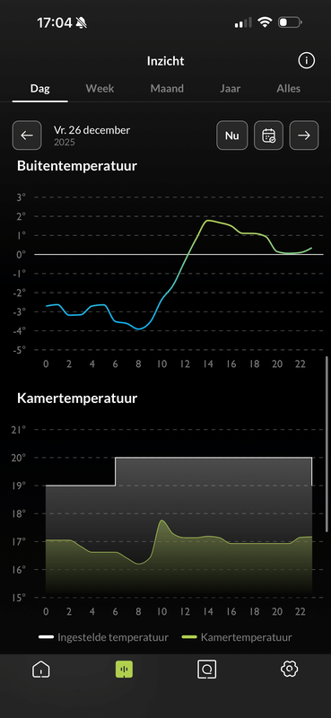

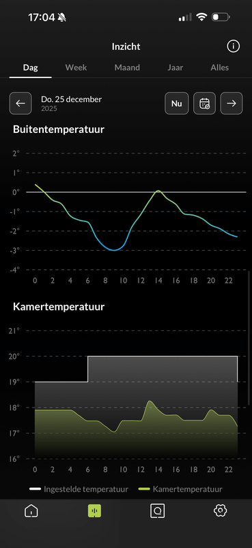

TweakGP schreef op dinsdag 6 januari 2026 @ 17:53:
Maar als je met een deugdelijke onderbouwing kan aantonen dat er echt onvoldoende verwarmd kan worden dan zou je op basis van de vragenlijst als echt alleen de vloerverwarming genoemd wordt wellicht een klein kansje maken om iets van een schadevergoeding te krijgen.
Alleen ik betwijfel het. Je geeft zelf met een plaatje al aan dat je kamertemperatuur gewoon tussen de 18-19graden is geweest bij buitentemperaturen van 1-5graden. Gewoon af te lezen dat er een moment is bij 3 graden buitentemperatuur er een kamertemperatuur is van 19+ graden.
Misschien kijken wij naar een verschillend plaatje, maar ik zie een grafiek die op geen enkel moment de ingestelde temperatuur haalt over een langere tijdsperiode, en de binnentemperatuur stijgt en daalt in lijn met de buitentemperatuur.
Volgens mij kun je daar wel uit concluderen dat de verwarmingscapaciteit niet voldoende is om de ingestelde temperatuur te halen in die ruimte. Hoeveel vermogen er voor nodig zou zijn is niet relevant in deze, want het lukt überhaupt niet om op temperatuur te komen.
[ Voor 5% gewijzigd door Ugchel op 06-01-2026 18:12 ]

Ugchel schreef op dinsdag 6 januari 2026 @ 18:11:
Daar gaat het helemaal niet over….. er wordt gesteld dat de woonkamer niet warmer te krijgen is dan 16-17 graden en dan volgt het bewijs dat er een kamertemperatuur is van 19+ graden bij een buitentemp van 3 graden.
Mijn warmtepomp haalt ook de ingestelde temperatuur niet, maar dat komt omdat ik dat bewust zo doe met een lage stooklijn. Dat bewijst dus helemaal niets.
Ik krijg gewoon steeds meer de indruk dat het wel degelijk redelijk warm te krijgen is, zeker als de installatie wellicht nog wat beter in te stellen is. Het probleem lijkt vooral te zitten in het hoge verbruik. Niet heel vreemd in zo’n tochtgat uit 1928.

TweakGP schreef op dinsdag 6 januari 2026 @ 18:38:

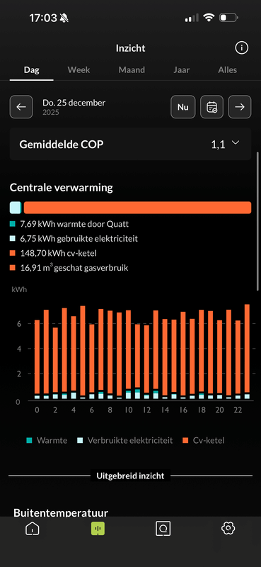

Ok andere dagen dan als je me niet gelooft. Ketel draait 24/7 en nooit wordt de ingestelde temperatuur ook maar bij benadering gehaald. Soms is het iets warmer maar dat komt dan bijvoorbeeld omdat de zon schijnt, er meer mensen in huis zijn of we aan het koken zijn (de thermostaat hangt naast de open keuken).
Als de buitentemperatuur 5+ is wordt de 19 graden wel gehaald. De maximale delta tussen binnen en buiten lijkt ergens rond de 20 graden te liggen.
Afbeeldingslocatie: https://tweakers.net/i/1S8quSRqAVuLurC-qF7ZmFqkc3A=/x800/filters:strip_exif()/f/image/JQp5CS0cC4cPSX4tleP5Ky14.png?f=fotoalbum_large
Afbeeldingslocatie: https://tweakers.net/i/VP2zQLKSmRPOsLp82pA725zeeeU=/x800/filters:strip_exif()/f/image/Y8zrGC9VwK9fwKIzYqJmWNtD.png?f=fotoalbum_large
Afbeeldingslocatie: https://tweakers.net/i/iHVSQh8WCKy8-qNO8_R_dPx2fC4=/x800/filters:strip_exif()/f/image/Qap2BuvX0E30YQvHNcTa5fCd.png?f=fotoalbum_large
Afbeeldingslocatie: https://tweakers.net/i/Wh8badc2umjQWL5BUKUZOFX84Zo=/x800/filters:strip_exif()/f/image/wxvjFJUclLHlzpGSqLPSyNtP.png?f=fotoalbum_large
En misschien geloof je het als ik het voor de 5e keer zeg. Hoog verbruik = geen probleem voor mij want was te verwachten gezien isolatiewaarden. Was van tevoren bekend. Door verkopers opgegeven verbruik is natuurlijk indicatief en juridisch waarschijnlijk niet veel waard, kan altijd meer of minder zijn. Maar het moet toch wel bij benadering in de buurt liggen van wat je kan verwachten bij normaal woninggebruik, het is relevante verkoopinformatie en dus niet helemaal vrijblijvend.
Maar hoog verbruik én nog steeds niet warm is wel een probleem.

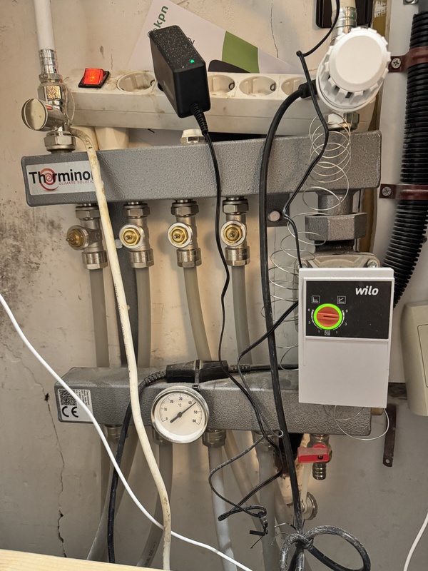

Post eens een foto van je vloerverwarmingverdeler?
(en de aansluitingen daarvan)

Dat is gegarandeerd een verdeler met pomp, anders zou er water van 60 graden de vloer in gaan.
Wat mij opvalt aan bovenstaande grafiek is dat de watertemperatuur alle kanten op stuitert, dat wijst er totaal niet op dat aan de kant van de CV-ketel er te weinig vermogen is. Zoals al door vele geopperd zou ik de installatie eerst eens waterzijdig inlaten regelen, het zou mij niets verbazen als er een short-cut in het systeem zit, waardoor er heet retour water bij de CV-ketel terug komt, die vervolgens z'n vermogen verminderd. En dan gaat er dus niet voldoende water en dus vermogen de vloer in, want dat heeft een makkelijere route om terug bij de CV ketel te komen.

Inderdaad, gaat er wel genoeg warmte de vloer in?
De aanvoertemperatuur mag dan wel goed zijn, maar wordt er wel genoeg warmte afgegeven?
Dus hoe ziet de retourtemperatuur er uit? Is de flow wel goed afgesteld (pompsnelheid, lussen)?
Zoek iemand die goed waterzijdig kan inregelen.

BrainCrash schreef op dinsdag 6 januari 2026 @ 21:45:
Het is al een keer eerder door iemand anders gevraagd, maar daar is niet op gereageerd, dus ik stel de vraag nog een keer:
Afbeeldingslocatie: https://tweakers.net/i/pHg1UEIrAOfgXXqquSU6NoOvRqA=/x800/filters:strip_icc():strip_exif()/f/image/qCorJeTrYT4UiDjDHlQJ6KAz.jpg?f=fotoalbum_large
Bij deze, let niet op de zooi.
Oilman schreef op dinsdag 6 januari 2026 @ 22:55:
Er is ook vloerverwarming in de badkamer. Die heeft een eigen verdeler met twee groepen die bij de ketel hangt. Daar ligt een gietvloer en daar wordt het wel warm. Wellicht speelt dat nog een rol.
Ik denk eerder dat de oorzaak ook is dat de warmteafgifte van de vloer te gering is, en er dus best wel veel heet water gewoon terug gaat naar de ketel. Ik heb ook al wel eens de pompsnelheid verlaagd om het water meer tijd te geven maar dat had geen merkbaar effect.
Maar ik zal eens contact opnemen met een installateur, ook om te controleren hoe de verwarming is gelegd.

Denman_ schreef op woensdag 7 januari 2026 @ 11:22:
Dit is vanaf de eerste post toch al de hele casus? Er wordt duidelijk niet genoeg warmte afgegeven. Wat vooral gevalideerd moet worden is welke temperatuur er de vloer in gaat. Volgens TS is dat 45 graden, dat is al extreem hoog voor vloerverwarming en kan niet hoger.
Het enige wat aan de retourtemperatuur te controleren is is of de verdweling over de groepen klopt (geen kortsluiting). Als de retourtemperatuur te hoog is (en delta dus te laag) dan onderstreept dat de conclusie dat er te weinig afgifte is.
En dit gaat dan volledig voorbij of het aantal vierkante meter vloerverwarming zelfs in optimale condities (zonder houten vloer er op) voldoende afgifte kan hebben voor deze ruimte (ik denk dat het antwoord nee is).

Maar ik vind de grafiek van de quatt app ook vreemd. Het totaal geleverde vermogen komt nooit boven de 8 KW uit. Dat is ongeveer de laagste stand die een moderne cv ketel heeft. Je zou toch verwachten dat in de opwarmfase de cv ketel iets van 20KW levert? Heeft iemand niet met de instellingen van de CV ketel lopen klooien? Of komt die vreemde grafiek door de Quatt app, en pendelt de cv ketel continue maar zie je dat in de uur-staafjes niet terug?
Ik denk dat dat door de app komt. Ik heb op de CV gekeken en die staat ingesteld op 16Kw. Kan hoger maar ik denk niet dat dat zinnig is. Het water dat de vloer in gaat is al zo warm als het kan worden voor vloerverwarming.
Sport_Life schreef op vrijdag 9 januari 2026 @ 13:25:
Voor hoeveel m2 zijn die 4 groepen? (Dus niet ruimtes waar radiatoren hangen).
Ongeveer 40 m2.

Daniel schreef op woensdag 7 januari 2026 @ 11:25:
Zou ik zeker doen.
Alle knoppen zijn er vanaf dus alle groepen staan dan vol open dus daar zou het volgens mij niet aan moeten liggen.
Als je met je hand de aanvoer en retourleidingen(zowel van de verdeler als van de losse groepen) voelt merk je dan wel dat de retour kouder is? Je kan ook een infrarood thermometer kopen voor 20 euro ofzo als je het echt wil meten, dan kan je ook de vloer meten.

als je kijkt naar het totale vermogen wat je woning in gaat is dat rond de 6kW per uur.
Quatt was ooit bedoeld als 'slimme warmtepomp' maar zo ver zijn ze nooit gekomen. Het is een thermostaat gestuurde warmtepomp maar er zit nog een waarde in van warmteverlies van de woning. Het lijkt er op dat deze te laag is ingesteld bij je huis.
Je huis kan gewoon warm gestookt worden, alleen niet met de huidige instellingen. Ik zou vragen of Quatt naar je installatie wilt kijken en ook naar je warmteverlies. Dan ga je uiteraard nog meer gas verbruiken dan je nu al doet, maar is het wel warm in huis. Het warmteverlies zal eerder richting de 10kW gaan. En dan kom je met 6kW uit met een koude woning.
15m³ per dag is veel, maar niet ongewoon voor een grotere en matig geïsoleerde woning. Je CV ketel zal ongetwijfeld véél meer vermogen hebben dan 6kW.

Je hebt nog gas. Dan zou ik ook een radiator in de woonkamer laten plaatsen. Het is waarschijnlijk de meest simpele oplossing. Gebruik de vloer als bijverwarming. Rekening bij de vorige eigenaar voorleggen.
  • Cyberpope
Cyberpope
When does the hurting stop??
Eerst de oorzaak achterhalen is beter dan lapmiddelen plaatsen. Dat weet je ook de goedkoopst c.q. simpelste oplossing om het op te lossen. En of die acceptabel is in de inrichting.
  • dikkiedik
  • Laatst online: 11-11 18:36
Cyberpope schreef op zaterdag 10 januari 2026 @ 11:18:
Ik denk dat als je de warmteafgifte van de vloer gaan uitrekenen dat je tot de conclusie komt dat deze niet genoeg is om de ruimte te verwarmen. Los van wat de cv / wamtepomp doet. En daar begint het hele verhaal. Als je zeker weet dat bij temperatuur (X, wel beperkt want vloerverwarming) het mogelijk is dat de ruimte warm wordt, dan kun je naar de warmtebronnen gaan kijkjen. Maar als Die onvoldoende is, kun je net zo veel warmtebronnen bestuderen c.q. aansluiten maar dan gaat het hem niet worden.
En zover ik nu begrepen hebt, gaat er constant voldoende temperatuur water de vloer in. 24/7. Blijft over gaat er voldoende water de vloer is? En kan dan de temp hoger. Als het laatste niet kan, blijft het eerste over, maar ja. Als dat ook niet helpt. Tja...
Ik neem aan dat @Daniel wel gekeken heeft of de woonkamer/leuken wordt wordt als hij de rest van het huis alles uitzet/dicht zet Dus alles in de woonkamer pompt. Kan hij vanavond (mooie nacht ervoor) eens goed proberen. Dat is een makkelijk test (alleen niet comforabel in de badkamer morgenvroeg) en dan weet hij of de vloer de ruimte wel KAN verwarmen. En als dat wel is, en daarmee de installatie goed bemeten, kan het zo simpel zijn als een bedrijf te laten komen en de installatie goed waterzijdig te laten inregelen.
ja, het afgiftesysteem is zeker niet optimaal als ik het lees. een zwevende parketvloer met vloerverwarming in een matig tot slecht geïsoleerde woning is een feestje voor de onderburen.
nadeel van alles uitzetten is wel dat je totale afgiftesysteem weer verminderd en hierdoor warmtelekkage krijgt in de niet verwarmde ruimtes en daardoor weer extra vermogen nodig hebt in de woonkamer. Dus of het helemaal een eerlijke vergelijking is weet ik dan niet. In deze situatie is namelijk elke vorm van warmteafgifte meegenomen, ook in de kamer die je niet wilt verwarmen.
als het aan het afgifte systeem ligt dan snap ik je frustratie zeker en lijkt er onjuist geïnformeerd te zijn. Het is een soort verborgen gebrek aangezien je de woning niet hebt kunnen proberen bij -5C buiten temp.
Als je radiatoren bij gaat plaatsen zou je best kunnen kijken of de vorige bewoners bereid zijn die kosten te dragen. Zeker met een rapport van een expert op zak.
