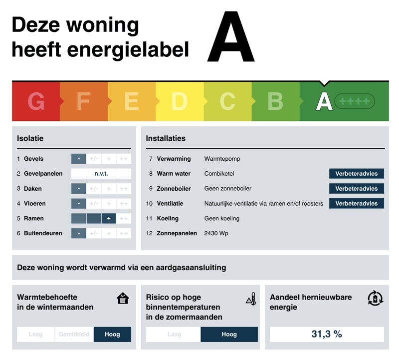

Heb je het rapport van het energie-label? Wat staat daar allemaal in?
Wel apart dat er een A-label is.

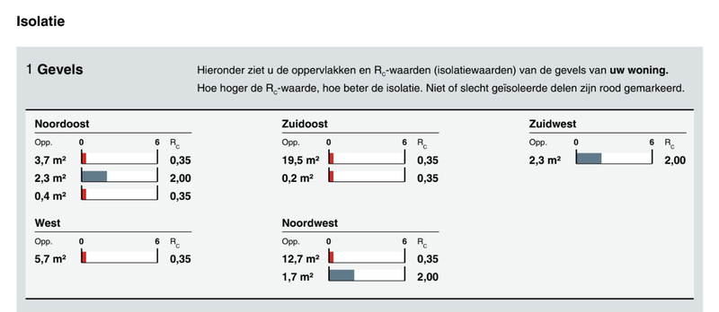

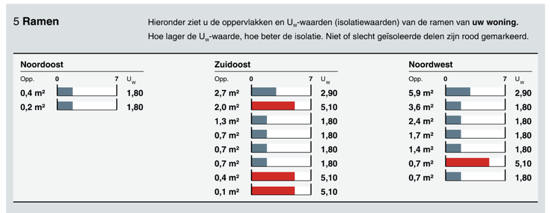

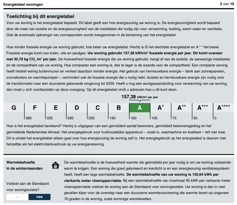

Als het label voor 2021 aangevraagd is, en dat kan, dan was de beoordeling compleet afhankelijk van wat je als aanvrager indiende. Het stikte van de adviseurs met een website die puur op basis van de aangeleverde documenten binnen no-time je huis van een label voorzagen.
Maar als ik zie wat ik zelfs toen allemaal aan moest leveren om ons huis van het standaard F label omhoog te krijgen dan vraag ik mij echt af wat hier gebeurd is.

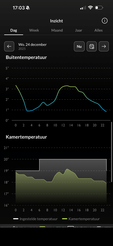

Ja dat hebben we ook gedaan. Maar het systeem komt sws eigenlijk nooit aan de ingestelde temperatuur.
De wp is een Quatt en die houdt keurig het verloop tussen de binnen- en buitentemperatuur bij. Deze grafiek is van 24-12 en je ziet duidelijk dat de binnentemp met enige vertraging meestijgt en daalt met de buitentemperatuur, en nooit de ingestelde 19 of 20 graden haalt. En al die tijd staat de ketel dus te stoken.

En je hebt je nooit afgevraagd hoe het kan dat je een A label hebt zonder noemenswaardige isolatie?....bij zo'n oud huis. (Eigenaren zijn denk ik zo niet aansprakelijk voor het label dat wordt immers voor iemand anders vastgesteld...). En wat de ene comfortabel vind..is voor de ander te koud.
Mijn inziens heb je aan zo'n huis zonder noemenswaardige isolatie juist radiatoren nodig om het behagelijk te krijgen. Dit ga je nooit redden met een WP.
Bij verkoop staat er toch ook altijd wat het verbruik is van de huidige bewoners? Wat waren daar de waardes?

Dat screenshot is van een Quatt warmtepomp volgens mij, kan je ook even de bovenste en onderste grafiek laten zien en maak eens een foto van de verdeler van die vloerverwarming?

Deel anders eens het energielabel?
Hier ook een huis met een nieuw energielabel. En niets werd meegeteld wat je niet kon aantonen. Verkoopster kon weinig aantonen. (Er zat daadwerkelijk wel spouwmuur isolatie bv en ook het dak is ooit vervangen..naar dat was bij de eigenaar daarvoor begin jaren 90 en als je geen factuur hebt..werd het allemaal niet geteld...) En gingen ze uit van bouwjaar ..jaren 70 dus. .. dus we hebben een gezellig D huis
Dus ben benieuwd naar de tekst bij het energie label wat die adviseur heeft aangegeven. Wat de isolatie van alles al. Muren en dak moet dan gezien het bouwjaar sowieso al -/- (tenzij dak later nog van binnen uit is nageisoleerd). Zelfde geldt voor de vloer. Is daar ooit isolatie ingekomen/nieuwe dekvloer alvorens er vloerverwarming kwam oid?. Anders denk ik ook dat de onderburen heerlijke verwarming hebben. ..

Zal eens kijken of ik dat label een beetje kan anonimiseren en hier kan posten.

Hoe heeft dat huis een A-label gekregen zonder muurisolatie en zelfs enkel glas op sommige plaatsen?

Hier de belangrijkste pagina's uit het energielabel.
Afbeeldingslocatie: https://tweakers.net/i/P4sdHTHaZ2aWuWkMJXdciYWLSQ0=/800x/filters:strip_exif()/f/image/SYwLjBwFdpjZCvksQyz5FbXI.png?f=fotoalbum_large
Afbeeldingslocatie: https://tweakers.net/i/uS39ne9vmqQQRhnLJNutqLxPob4=/800x/filters:strip_exif()/f/image/h1eUB6j3CZEslFU72QuoPOJC.png?f=fotoalbum_large
Afbeeldingslocatie: https://tweakers.net/i/IKFIDY55IW39I8wo8Y1gNKBj05w=/800x/filters:strip_exif()/f/image/x88TpcmKcl4cMam6t0yL1Koy.png?f=fotoalbum_large
Afbeeldingslocatie: https://tweakers.net/i/iBml_QWJs9QlgtKZi_J7oaudbLE=/800x/filters:strip_exif()/f/image/V8UfgiPXRaGynhhlVFkCiPx9.png?f=fotoalbum_large
Afbeeldingslocatie: https://tweakers.net/i/PkKM_c_TPFJX4rXiwL75QpETCnc=/800x/filters:strip_exif()/f/image/OKoJkAzed7YnZHHNMnxgbgI6.png?f=fotoalbum_large
Afbeeldingslocatie: https://tweakers.net/i/o8OpUJnUO2WONl9gnev1gFHYhzU=/800x/filters:strip_exif()/f/image/G966n8d3TNc6x7RD6CQrfhjB.png?f=fotoalbum_large
revolution-nl schreef op maandag 5 januari 2026 @ 19:41:
Dan is de vraag, wat mag je verwachten van een huis uit 1928, en in hoeverre hebben jullie hier aandacht aanbesteedt in het aankooptraject met bijv. een bouwkundige keuring.
Ja we wisten natuurlijk de isolatiewaardes en hielden/houden er ook wel rekening mee dat er nog wel werk nodig zou zijn. Maar dan met als doel een energiezuiniger woning en lagere energierekening, en niet om uberhaupt comfortabel te kunnen wonen.
[ Voor 11% gewijzigd door Daniel op 05-01-2026 20:36 ]

Lijkt toch duidelijk, heel slecht geisoleerd en een enorme warmtevraag in de winter…… precies wat jij zelf ook constateerd.
  • bazzemans
  • Laatst online: 08:53
Een hoge warmtevraag (er staat niet "enorm") is in mijn beleving toch echt niet hetzelfde als wordt niet warmer dan 16/18 graden bij winters weer. Dat kun je simpelweg niet uit het label halen.

Als zijn vloer niet warmer wordt is dan niet gewoon de vloerverwarming stuk? Ook al heb je slechte isolatie dan nog moet een vloerverwarming gewoon warmer worden. De warmte verlies je alleen snel, maar hij zou het wel gewoon moeten doen zeg maar.

Poh dat is wel een heel.slecht geïsoleerd huis.......toch bijzonder dat het een A label haalt blijkbaar alleen door het hebben van een warmte pomp.... Heel bijzonder.
Zie ik nu goed dat er practisch eigenlijk geen vloerisolatie is? (Maw wel vloerverwarming gelegd zonder isolatie....)...
Wel denk ik dat dit label in je nadeel gaat werken.tis eigenlijk vanuit het label volkomen duidelijke dat er amper iets goed geïsoleerd is. Ook die enkel.glas ramen zijn funest..(zijn die bij het woongedeelte of de slaapkamer?...dat maakt natuurlijk ook wel.uit voor comfort).
Verkopers zullen dus ook zeggen je ziet het label..daarin staat duidelijk hoge energievraag in de winter. Alleen dan is de discussie wat is een hoge energie vraag?. Als jullie onderburen bv weinig stoken..zijn jullie natuurlijk ook meer de Sjaak.
En geen radiatoren voor ramen zeker bij ramen zorgen ook echt wel voor een flinke koude val en onbehagelijke temperatuur. (Oud dubbel glas is ook gewoon op....) Dat doet amper wat wat. Als je dan nog dikke gordijnen ervoor hebt dan helpt dat nog wel. (Maar vaak is de trend tegenwoordig van die lamellen..en dat doet niets voor je comfort.
Ik denk heel eerlijk dat bij zoveel huizen er vaak alleen cosmetische is opgeknapt en voor de vorm een warmtepomp erin..zonder erbij na te denken of zoiets wel haalbaar is. Warmte pompt is imo prima maar dan moet wel je isolatie op orde zijn. Dus gevels, ramen/kozijnen! Dak en vloer waar de vloerverwarming inzit. Dat ene halletje is 0 interessant.
Maar het gekke is ook dat er in het label staat dat het huis met en warmtepomp wordt verwarmd.

PROnline schreef op maandag 5 januari 2026 @ 16:00:
Eehm, enkel glas en dubbel glas i.c.m. A-label.... hoe dan?
En wat de denken van het totale gebrek aan isolatie.
Bij ons vorige huis zorgde het gebrek aan vloerisolatie (geen kruipruimte) er direct voor dat we op een slechter label uitkwamen.

Lees de tekst ook eens…. Er staat gewoon dat de warmtevraag meer dan 1,5x de minimale waarde is voor een warmtenet. Enorme warmtevraag dus als je het met stadsverwarming in de verste verte niet warm kan krijgen.

Orkaan schreef op maandag 5 januari 2026 @ 21:02:
Politiek correct die labels…. Warmtepomp, zonnepanelen…. Punten scoren.
Vloerverwarming op lage temperatuur had gewoon aangevuld moeten blijven/worden met enkele radiatoren.

Heb je de adviseur al gevraagd naar de berekeningen? Ik begrijp niet dat iemand uberhaupt waarde hecht aan dit label, er staat feitelijk dat er 0,0 isolatie in dit huis zit.
  • Wolly
TweakGP schreef op maandag 5 januari 2026 @ 21:12:
Label is vooral gebaseerd op fossiel energieverbruik. Dat is met een warmtepomp en zonnepanelen een stuk lager.
Dat de isolatie dan nagenoeg afwezig is..tja. Dat is een rekenfout van de adviseur of een inschattingsfout van de koper.
Precies dit.
Het label kan kloppen. De Rc waarde voor de gevels lijkt me zelfs nog wat hoog of het moet wel erg dik metselwerk zijn. Deuren met Rc = 2.0 lijkt normaal. Overall, maakt het echter niet uit, want de waarden komen overeen met 'niet geïsoleerd'. Bijzonder om nog eens een huis te zien waarbij het (matig geïsoleerde dubbel)glas beter isoleert dan de gevel.
Om dit label te laten kloppen zal er sprake moeten zijn van een fors woonoppervlak (smal maar diep) wat de deling beïnvloedt. In combinatie met de zonnepanelen en (hybride) warmtepomp die de fossiele energievraag flink naar beneden haalt.
Vraag me wel af of de 'warmtepomp' bij verwarming niet aan hoort te geven dat er sprake is van een hybride setup.
Maar zoals gezegd, voor de woonkamer die niet warm wil worden is het irrelevant.

Wat wil je nu precies bereiken met je topic? Dat zal ook helpen de antwoorden specifieker te krijgen (al blijft het tweakers dus als iemand de ervaring van de moeder van de schoonbuurvrouw erbij kan halen, blijft dat gek genoeg gebeuren :P )
Ha ja ja goed punt, ik heb helaas geen tijd om op iedereen te reageren. Wat ik wil bereiken is vooral wat ideeën bij hoe ik mijn zaak richting de verkopers het beste aan kan pakken, en tips over bijnwat voor soort specialist of deskundige ik te rade zou kunnen gaan om het probleem hard te maken. Thermografiech onderzoek is een stap maar dat stelt denk ik alleen vast waar de warmte naartoe weglekt, en dat is niet echt het punt. Dat het gatenkaas is weet ik. Het gaat meer om onderbouwing van de stelling dat de installatie in de huidige situatie nooit voor voldoende wooncomfort kan zorgen.
  • Kartmans1
  • Laatst online: 21:30
Gewoon radiatoren bijplaatsen. Isoleren kan dan later altijd nog en dan zal je verbruik dalen.
Klinkt lullig, maar dit soort oude wonen zijn wellicht heel karakteristiek, maar het is en blijft gewoon oude troep. Vloerverwarming zonder enige vorm van isolatie gaat nooit werken. Dus dat wordt radiatoren neerzetten. En wellicht als hele snelle oplossing straalkachels.
Verder eens met wat hierboven wordt gezegd, wat wil je verder nog voor input? Voor nu voelt het misschien als een miskoop of dat je in het ootje bent genomen, maar om je doel te bereiken (comfort) moet je gewoon aan de slag. Verhalen zal mijns inziens allemaal erg lastig worden, helemaal gezien het energielabel wat toch het eea laat zien als je het goed leest. En stook je nu 24/7? Want wellicht kregen de vorige bewoners het daarmee wel 18 graden wat voor hun voldoende was.
Edit: en wat me nog te binnen schiet. Staat er geen ouderdomsclausule in de koopakte? Dan heb je namelijk helemaal geen poot meer om op te staan. Want dan wordt er gewoon gesteld dat je kan verwachten dat dit bij oude huizen speelt. En toen jouw huis ooit was gebouwd was er nog geen eens centrale verwarming zoals wij nu kennen.
[ Voor 16% gewijzigd door Kartmans1 op 05-01-2026 22:18 ]
  • revolution-nl
  • Laatst online: 09-11 19:36
revolution-nl
B≡ TH≡ CHANG≡
De kans is groot dat het met een extra radiator opgelost is er vannuit gaande dat de oude bewoners het warm kregen met een bijverwarmer.
Wat zou het plaatsen van een radiator kosten ? 1000 - 1500 euro ? Ik denk dat dit het hoogste is wat je kan verwachten in de tegemoet koming, maar nogmaals schaf een slimme electrische kachel aan, dan weet je concreet op basis van praktijk ervaring wat je nodig hebt op korte termijn. Dan kan je daarmee met een concrete uitvraag naar een installateur voor een offerte.
Vroemt met EV | 13.000WP | 14kWh Thuisaccu | 2x MHI SRK/SRC 35 ZS | LG-WH27s Boiler
  • Paide22
  • Laatst online: 22:40
Daniel schreef op maandag 5 januari 2026 @ 22:13:
Ik zou een logboek voorstellen. Per dag binnentemperatuur, buitentemperatuur, stand thermostaat, kuub gas verstookt. Dat is al je eerste bewijs.
Verder, Bepaal voor jezelf wat je wilt. Koop ontbinden? Flinke compensatie? Kleine bijdrage van de verkoper voor het principe? Aan de hand daarvan je vervolg plannen. Een echte advocaat die vaker met dit bijltje gehakt heeft heb je meer aan dan een rechtenstudent van je rechtsbijstand in mijn ervaring. Maar of je die inschakelt is afhankelijk van wat je eruit wilt halen.
  • Wolly
Het is wat mij betreft duidelijk dat het aanleggen van vloerverwarming (waar dan ook nog eens een 18mm dik eiken lamelparket zwevend op is gelegd |:( ) nooit gaat werken als je niet ook isolatiemaatregelen neemt. De warmteafgifte van zo'n systeem is veel te gering om verlies door gevels en dak te compenseren.
Dat isolatie nodig is wist je al bij de koop.
We vermoeden ook dat het energielabel veel te royaal is vastgesteld.
Nogmaals, vraag de berekening op bij de adviseur.
Ik heb iemand nodig die in staat is zowel de aanwezige installatie te beoordelen, ....., als kan adviseren welke maatregelen noodzakelijk zijn om te zorgen dat het ook als het vriest je hier binnen een normale kamertemperatuur kan bereiken.
Zitten genoeg mensen in Duurzame Energie hier op GoT die je kunnen helpen met extra isolatie of afgifte advies.

TweakGP schreef op maandag 5 januari 2026 @ 21:10:
Lees mijn tekst nog eens. Ik stel dat je uit het label niet kan halen dat het überhaupt niet warm wordt, maar alleen dat het energieverbruik heel hoog is om warmte te behalen. Dat is iets anders dan in zijn geheel niet warm worden.
