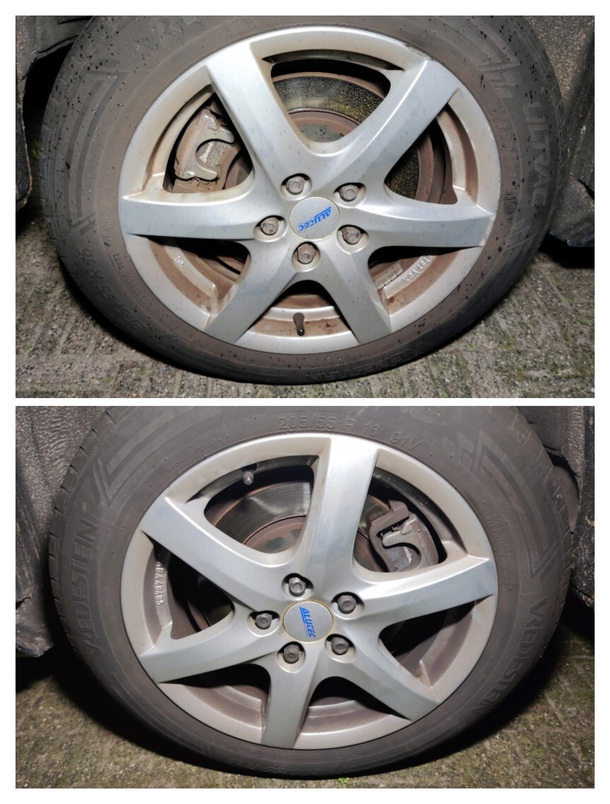

Viel me zojuist op dat de rechterachterband van mijn auto nauwelijk meer profiel heeft en op een hele vreemde manier is afgesleten :X
Vreemd afgesleten achterband rechts
Afgesleten profiel band rechtsachter, zijkant
Lijkt me niet goed! :'(
Maar ik heb geen idee hoe dit kan :?
De overige banden zien er nog wel normaal uit, zie hieronder.
Linksachter:
Profiel band linksachter
Rechtsvoor:
Profiel band rechtsvoor
Linksvoor:
Profiel band linksvoor
Aangezien het een voorwiel aangedreven auto betreft (Ford Mondeo Mark 4) snap ik niet waaom die band zo versleten is.
Kan het zijn dat hij niet meer goed draait en daardoor zo enorm is afgesleten?
Banden zijn Vredestijn Ultrac 205/55 R16 91V mocht dat relevant zijn. En ze zijn als ik me niet vergis er bijna 2 jaar geleden op gezet.
Net de bandenspanning gemeten en die was bij de afgesleten band met 2,25 bar ook niet gek.
De andere achterband zat daar ook op en de voorbanden op 2,15 bar wat wel iets minder is dan de voorgeschreven 2,2 bar.
Dus lijkt me niet dat bandenspanning een reden voor dit enorme slijten van de band rechtsachter is.

Misschien is de uitlijning van dat wiel niet goed en rolt die niet in de goede richting mee.

Als het midden slijt is te hoge bandenspanning (in ieder geval deel van) de oorzaak.

Bv. door (iets te hard) een stoeprandje te raken o.i.d.
Een garage kan dit gemakkelijk vaststellen (en fixen). Je hebt specifieke apparatuur nodig dus kunt dit niet thuis doen.
Als er toch al nieuwe band(en) op moeten kun je ook vragen dat ze dit sowieso doen (uitlijnen), gezien het slijtage-patroon dat niet gelijk is komen veel garages daar zelf ook wel mee.

Of je hebt iets wat schuurt in je wielkast of je hebt de achterband inderdaad niet goed binnen de marges van uitlijnen - in dat geval verwacht ik overigens een andere vorm van slijtage niet op deze manier.
Ik gok in dit geval eigenlijk op een productiefout.

Waarschijnlijk te hard achteruit ingeparkeerd, en doorgedrukt tegen de stoeprand. Dan kan er wat verschuiven in de ophanging waardoor het wiel niet meer uitgelijnd is met de rest van je auto. Zoals anderen ook al zeggen, ga langs bij de garage want zo wil je niet door blijven rijden.

Over algemeen is midden van band versleten door druk, maar hoe oud is de band überhaupt? De andere 3 zien er jong uit.

Het ziet eruit alsof het een beetje te heet is geworden. Dit had zomaar een klapband kunnen zijn.
Even langs je garage:
- bandenspanning checken
- uitlijning checken
- lager/schijf checken of het wiel vrij loopt
Je kan ook na een ritje even met de hand voelen of de band of velg warmer zijn dan de andere kant. In ieder geval niet te lang meer mee rondrijden. Je wilt niet bij 100 km/h in een bocht een klapband krijgen.

Lijkt mij een productiefout. Dit soort slijtage kan je bijna niet krijgen door een iets scheve uitlijning.

Verkeerde uitlijning. Wiel heeft vast eens een klap gehad van een stoeprand of iets dergelijks.
Volgens mij hebben de rest van je banden ook geen profiel meer over trouwens. Op de foto van je band linksvoor zit het indicatiestreepje al even diep als het profiel.
Hup, naar de bandenboer voor uitlijnen en vier nieuwe kwaliteitsbanden.

Daar dacht ik in eerste instantie dus ook aan. Niet per se de remmen maar wel iets wat blokkeer of aanloopt.
Misschien de achterkant eens op de krik zetten en kijken of het wiel los wil ronddraaien.
Maar hoe soepel hoort dat normaal te gaan?
Een slinger geven en dan moet hij doordraaien en langzaam tot stilstand komen net als een bij een fietswiel?

Even wat antwoorden :
- een band gaat 40-60.000 km mee, afhankelijk van de hardheid en je rijgedrag
- opkrikken en draaien is een goed idee
Verwacht geen fietswiel maar het moet wel soepel draaien. Als je kracht moet zetten is het fouteboel. Als je een stukje hebt gereden en band of veld zijn warmer dan de andere kant is het ook niet goed.
Voor je in de vangrail hangt, maak een afspraak met je garage.

Vliegvlug schreef op woensdag 17 december 2025 @ 15:11:
Als je twijfelt over hoe soepel die loopt, vergelijk het met de andere kant.
Maar wat je ook doet het resultaat zal zijn nieuwe band + oplossing.
De oplossing is mogelijk:
  • nieuwe band (bij productiefout)
  • uitlijnen (bij foutieve uitlijning)
  • lopend maken remmerij/wiellager (bij defecten remmerij/wiellager)
voor al deze problemen moet je bij een garage (of bandenboer) zijn. Die afspraak z.s.m. maken en ritten tot een minimum is wel ten zeerste aan te raden.

Zojuist de auto aan beide kanten op de krik gezet en filmpjes gemaakt van het ronddraaien van beide achterwielen:
Draaien wiel rechtsachter
Dit is degene met de extreme slijtage
Draaien wiel linksachter
Deze is even ver afgesleten als de overige drie banden.
Heb niet de indruk dat het qua draaien veel uitmaakt.
Het rechter achterwiel lijkt misschien wel iets soepeler te gaan maar maakt voor mijn gevoel wel meer aanloop geluiden.

Ah, vredestein... die maken rotzooi tegenwoordig.
Zie je die gekke richel op het midden van je loopvlak bij de andere banden? Die zat eerst ook op je gekke versleten band.
Kennis van me heeft dit gehad met Vredestein Allseason banden, kon er zo hele lappen rubber aftrekken, had meer profiel dan jij had. Hij was niet de eerste die daarmee bij zijn garage kwam, die monteur had het al veel vaker gezien.

Net het laatste APK rapport erbij gepakt van eind vorig jaar en de kilometerstand nu bekeken en daar zit 12,7K kilometer tussen.
Van 233K naar 246K
En dat was nog met een lange autovakantie erin dit jaar van een paar duizend kilometer.
De kilometerstand van het jaar daarvoor kon ik zo snel niet vinden maar aangezien dat een vliegvakantie was en we dus die paar K kilometer daarvan missen dus zou het me verbazen als we veel meer dan 20K km in de afgelopen twee jaar met die banden hebben gereden.
Dat is net de helft van de onderste range van 40-60K die jij noemt. ;(
Zijn die Vredestein Ultrac banden dan zo slecht? :X
Wat anderen ook aangegeven, zo op het oog zijn die andere drie banden t.z.t. ook aan vervanging toe.
Van deze laatste zul je mogelijk een deel van de vervangingskosten terugkrijgen, zeker als je er al twee jaar op rijdt. Wat is het profiel van de andere drie banden?
Net gemeten en voor is het ~3mm bij beiden en linksachter bij de band met nog wel profiel erop ~2,5mm
Verbaas me er naast de snelle slijtage ook over dat achter meer versleten is dan voor, want zelfs als de voor- en achterbanden eind vorig jaar bij de beurt zijn uitgewisseld dan zou ik voor meer slijtage verwachten.
Niet alleen omdat daar de aandrijving zit maar ook omdat er dit jaar meer mee gereden is dan vorig jaar.

_JGC_ schreef op woensdag 17 december 2025 @ 23:31:
Ai :'(
Vandaar dat ik er zo weinig kilometers mee gereden heb dus..
Dat dikkere randje in het middelste loopvlak van de band?
Dat viel me al op ja en vond het vreemd dat het daar niet gewoon glad was. Maar wat is/zegt dat, is dat een slecht teken ofzo?
Is dat niet wat anders dan?
Hier geen los rubber gezien hier, maar wel die extreme slijtage rechtsachter.

@Vliegvlug Dat dikke randje komt door hoe de mal van die banden is opgebouwd. Ik heb hier zelf Vredestein Quatrac Pro banden liggen die 2 van die randjes in het profiel hebben, die waren ook al aan het loslaten. Overigens zijn die niet vervangen vanwege die randjes, maar omdat ik aan de binnenkant al door het canvas zat na 15.000km vanwege slechte uitlijning.
Wat ik verder aan het slijtagepatroon van je achterwielen zie is dat ofwel je wielen naarbinnen staan (stoeprand geraakt?), ofwel je een hele sportieve rijstijl hebt waarbij je zo hard mogelijk om rotondes of klaverblad gaat. Ik weet niet of bij een Mondeo de achterkant uitgelijnd kan worden, maar ik zou 'm eens bij een bandenboer op de uitlijnbank laten zetten, dan weet je snel hoe scheef de boel staat.

_JGC_ schreef op woensdag 17 december 2025 @ 23:58:
Ai, dat is niet best.
Blijkbaar is dat uitlijnen toch heel moeilijk ofzo.
Want dat had ik ook bij de banden die ik voor de Bridgestones had:
Afbeeldingslocatie: https://i.ibb.co/D7jCwvq/oude-band.jpg
Zat nog best wat profiel op, meer dan de huidige banden, maar aan een kant dus extreem gesleten.
Dat waren banden met dot codes uit eind 2013 en halverwege 2015 dus heb ik ook flink lang van kunnen genieten tot ze dus in aug 2019 zijn vervangen door de Bridgestones.
Vliegvlug in "Autoband rechtsachter compleet afgesleten, hoe dan?"
Daar is deze auto niet echt voor geschikt ;)
Er zit de meest simpele motor in die voor dit model verkrijgbaar was, een 1,6 benzine zonder turbo. 110pk staat me bij.
En zeker met volle bepakking en 4 personen heb ik het idee dat hij eigenlijk net te licht is voor deze auto.
Goed idee ja, zal de garage daar extra op wijzen maandag.

@Vliegvlug Je huidige band is afkeur iig, lijkt me ook niet veilig om mee door te rijden.
Band die ik destijds had:
Afbeeldingslocatie: https://tweakers.net/i/c2h7ut_UFhkUEDSyJaumjvZMOSg=/800x/filters:strip_icc():strip_exif()/f/image/KviaMlqtTwa3JNNYkgexanHK.jpg?f=fotoalbum_large
Zag er aan de buitenkant nog wel goed uit :X.
Heb daarna het hele onderstel verbouwd en opnieuw laten uitlijnen bij de bandenboer. Bleek dat op dat wiel de fuseekogel niet geborgd zat in het fuseestuk (moer zat niet op de bout), de hele zooi stond scheef en kwam bij scherpe bochten ook gewoon los. Kocht die auto met verse APK... denk dat de "keurmeester" de hele auto nooit daar gehad heeft :X.
Ik raad je aan om je reservewiel te plaatsen, je auto naar de garage voor APK brengen met vermelding dat je graag wilt weten of er speling op je ophanging zit (ook als dat nog niet per se APK afkeur is), vervolgens bij een bandenboer 4 nieuwe banden en laten uitlijnen. Kwikfit zou ik skippen, dan liever naar een Profile.

_JGC_ schreef op donderdag 18 december 2025 @ 00:43:
Daarom ga ik daar morgen mijn reservewiel voor in de plaats erop zetten! :)
Dat lijkt wel hetzelfde als ik destijds had met mijn band, ook alleen de binnenkant. Maar wel wat minder cavas zichtbaar bij mij.
Dat klinkt inderdaad niet best! :X
Klinkt als een plan. (y)

Uitlijning verandert niet door het monteren van nieuwe banden. Uitlijning verandert wel door slijtage van je onderstel. Stoeprandjes, verkeersdrempels, etc. Het verloop gaat heel langzaam, merk je met het rijgedrag niet.
Ik zou in jouw geval lekker naar die bandenboer gaan en daar 4 nieuwe banden en uitlijning laten doen. Wel eerst onderstel controleren op speling, een onderstel met speling kan je niet afstellen.

AvK schreef op woensdag 17 december 2025 @ 14:21:
Je hebt nog nooit van Camber / Caster gehoord, én dat je dat bij moderne auto's ook pér wiel afzonderlijk in kunt stellen?
Gewoon een kwestie van een 'rondje uitlijnen' voor @Vliegvlug z'n auto bij een goede 'bandenboer' 8) :*)
Tijdens het uitlijnen zal er waarschijnlijk aan het licht komen dat er wat fusee rubbers verouderd / versleten zijn en dat er dus complete draagarmen vervangen mogen gaan worden......

Xrypta schreef op donderdag 18 december 2025 @ 11:42:
Wellicht vertekening door het licht in het filmpje, maar lijkt het nou alsof de as waar de extreme slijtage op de band zit aanzienlijk meer remstof op de velg heeft?
Net gekeken maar dat zie ik niet echt, is wel vergelijkbaar.
Wel is de kant met de versleten band veel bruiner van kleur en die andere kant grijzer.
Maar zou kunnen omdat die eerst kant meer aan het weer is blootgesteld.
Hieronder twee foto’s.
Boven is de rechter achterband met de enorme slijtage en onder de linker achterband met dezelfde slijtage als de overige drie banden:
Achterbanden, boven RA met versleten profiel, onder LA met normaal profiel
  • tweebel
  • Laatst online: 20-09 11:49
Vliegvlug schreef op donderdag 18 december 2025 @ 23:06:
[Afbeelding: Achterbanden, boven RA met versleten profiel, onder LA met normaal profiel]
Beide foto's zijn op hetzelfde moment genomen?
Dan is het wel een fors verschil in roestvorming op de schijven. (tenzij de auto al even stil stond en 1 kant om 1 of andere reden veel meer nattigheid pakt dan de andere kant bij stilstand, door spray vd weg oid)
  • Vliegvlug
  • Laatst online: 23:13
Vliegvlug
Flight Simple
tweebel schreef op donderdag 18 december 2025 @ 23:19:
Denk dat er een halve minuut tussen zat ;)
De rechterkant staat onbeschut terwijl de linkerkant beschut staat inderdaad.
We rijden vrij weinig met de auto dus hij stond al een paar dagen stil.

  • Xrypta
  • Registratie: April 2016
  • Laatst online: 20-09 14:09
Dat is wel een duidelijk verschil, eveneens met de roestvorming op de schijf. Zou mij ergens niet verbazen als je rem is blijven hangen, met de grotere slijtage als gevolg. Je zou dit makkelijk kunnen checken door dikte van je remblokken van weerszijde te vergelijken.

jadjong schreef op vrijdag 19 december 2025 @ 06:36:
Ik vind ze allemaal flink versleten voor de leeftijd, alleen rechtsvoor is nog een beetje bij de les. Heb je ze al gemeten?
Beide achterbanden staan zo te zien naar binnen gedraaid, waarbij de ene net iets extremer dan de andere. :P Eerste verdachte zijn de rubbers op de achteras die de arm naar voren en het chassis met elkaar verbinden.

Het kan ook dat de banden en velgen in onbalans zijn. Aan de voorkant merk je dat door trillingen in het stuur maar aan de achterkant merk je nauwelijks als de banden in onbalans zijn wat overmatige slijtage tot gevolg heeft.
Als er geen kleine balans gewichtjes op de velgen zitten is de kans groot op onbalans.
Als er nieuwe banden op de velg komen moet het wiel opnieuw gebalanceerd worden.
  • Tjempo
  • Registratie: Mei 2020
  • Laatst online: 06-09 11:09
Het zou kunnen dat de achterband toe-in of toe-out staat (toe/spoor).
In dat geval staat het wiel niet exact in de rijrichting en maakt de band continu een lichte sturende beweging terwijl je rechtdoor rijdt.
Hierdoor krijg je een constante slip angle: het loopvlak wil een andere kant op dan de rijrichting, waardoor het rubber ten opzichte van het wegdek blijft wringen. Dat levert warmte op en versnelt de slijtage aanzienlijk, zonder dat je dit merkt bij het rijden. (Het lijkt een beetje alsof die band best warm is geworden, te zien aan die uitsmering.)
En als je zo een tijdje blijft doorrijden kan dat leiden tot extreme en ongelijkmatige slijtage, zoals hier te zien is.
Dit effect kan verergerd worden door versleten rubbers in de achterophanging. Ik weet niet wat de tellerstand is maar de Mk4 Mondeo is ook niet de allernieuwste meer.
Ik zou nu de band vervangen en eens de uitlijning laten checken.

dat uitlijnen heeft pas zin als er geen speling in je onderstel zit . Dat kan de uitlijner ook zien en indien niet ok zal hij melden dat hij er niet aan begint.

Is het niet een wiellager die kapot gaat en daardoor speling heeft waardoor de band teveel beweegt?

Op het oog zien de foto's er niet afwijkend uit voor een auto van die leeftijd. Maar er zal toch eerst naar de band moeten worden gekeken en daarna naar eventuele afwijkingen aan de ophanging / uitlijning.
Mijn voorlopige conclusie blijft een productie fout. Ben benieuwd wat het nu echt is.

Lager naar de klote. Moet je kunnen horen. Misschien ophangbussen versletenm maar het lager kaopt lijkt me het meest wrsch

Vanochtend de auto bij de garage gebracht en het rechter achterwiel laten zien.
Het eerste waar ze aan moesten denken was uitlijning, waarbij het wiel niet helemaal in lijn staat met de rijrichting.
En gevraagd hoe dat dan kan dachten ze aan rubbers of iets van de armen van de ophanging.
Hoe het dan kon dat de overige banden nu al op maximaal 3mm of minder zitten hadden ze geen antwoord, ze zouden er naar kijken.

Hier moet iets kapot zijn, dus het wordt gewoon zoeken wat er mis is. Dat fixen, daarna uitlijnen en dan zou het over moeten zijn.
