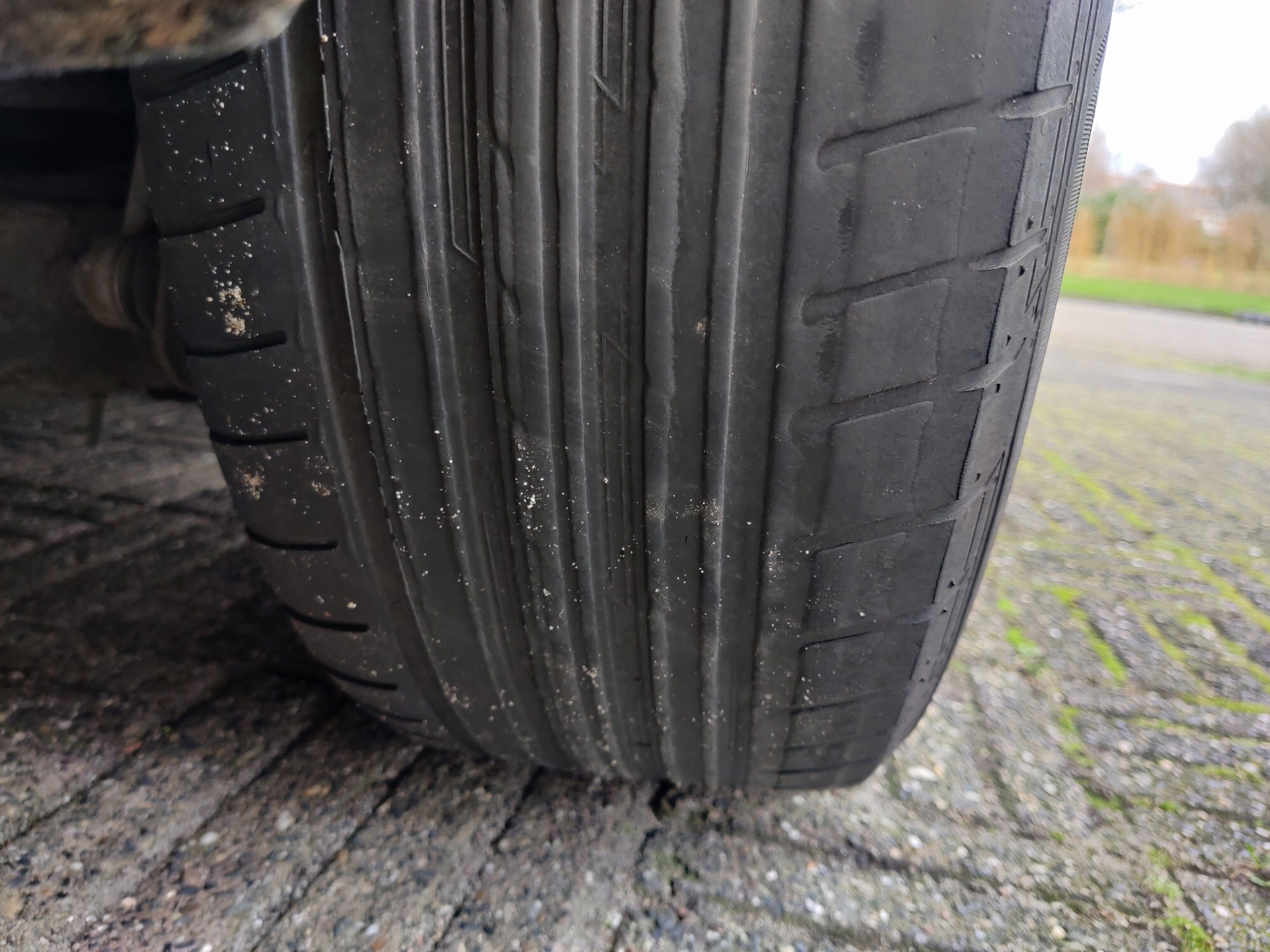

Viel me zojuist op dat de rechterachterband van mijn auto nauwelijk meer profiel heeft en op een hele vreemde manier is afgesleten :X
Vreemd afgesleten achterband rechts
Afgesleten profiel band rechtsachter, zijkant
Lijkt me niet goed! :'(
Maar ik heb geen idee hoe dit kan :?
De overige banden zien er nog wel normaal uit, zie hieronder.

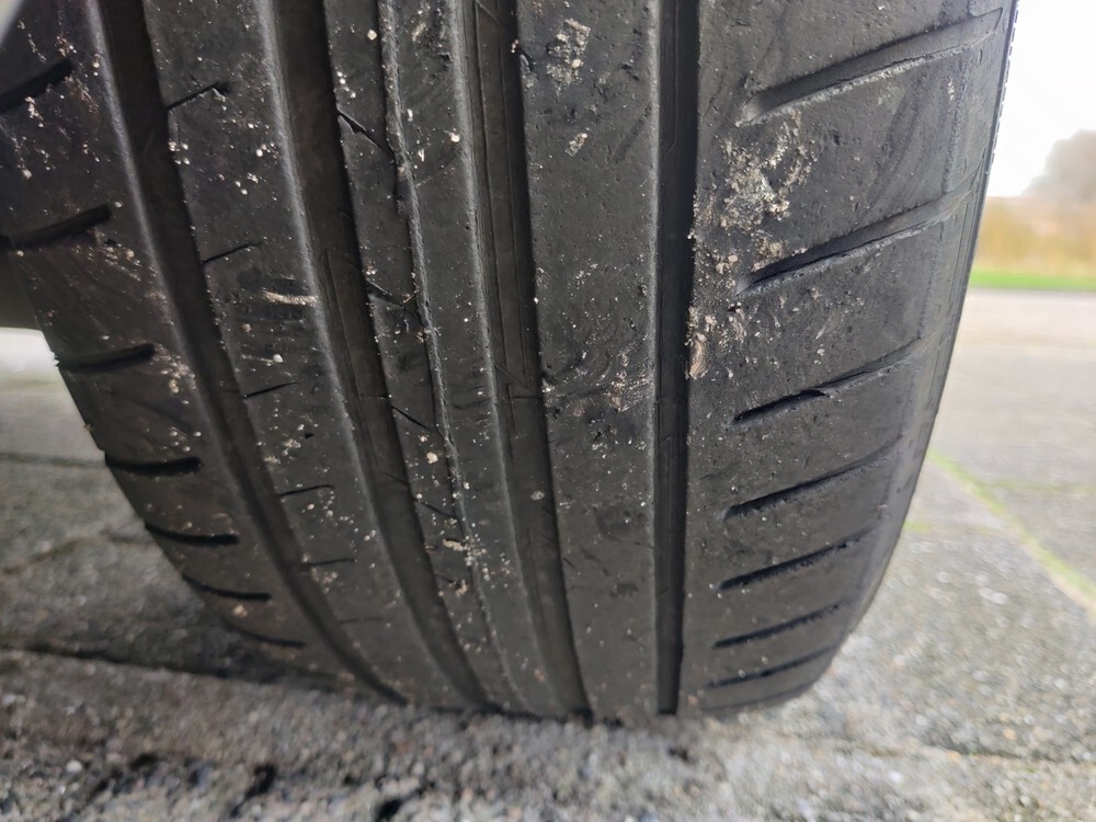

Linksachter:
Profiel band linksachter

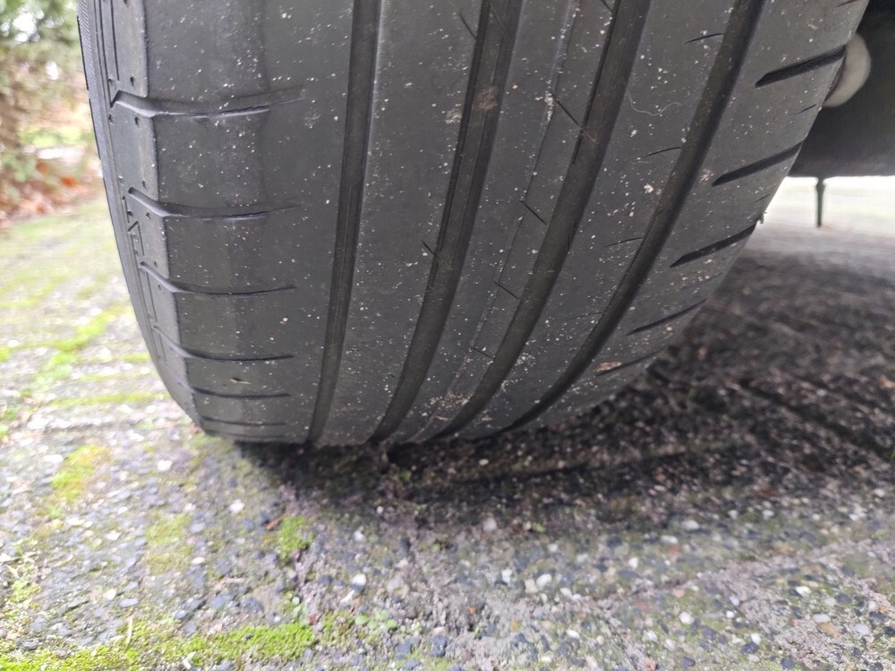

Rechtsvoor:
Profiel band rechtsvoor
Linksvoor:
Profiel band linksvoor

Misschien is de uitlijning van dat wiel niet goed en rolt die niet in de goede richting mee.

Oh, kan dat zomaar ontstaan dan?
En hoe kan ik vaststellen dat dat het inderdaad is?
  • pagani
Als het midden slijt is te hoge bandenspanning (in ieder geval deel van) de oorzaak.
  • Wilke
  • Laatst online: 21:13
Vliegvlug schreef op woensdag 17 december 2025 @ 14:07:
Bv. door (iets te hard) een stoeprandje te raken o.i.d.
Een garage kan dit gemakkelijk vaststellen (en fixen). Je hebt specifieke apparatuur nodig dus kunt dit niet thuis doen.
Als er toch al nieuwe band(en) op moeten kun je ook vragen dat ze dit sowieso doen (uitlijnen), gezien het slijtage-patroon dat niet gelijk is komen veel garages daar zelf ook wel mee.

Of je hebt iets wat schuurt in je wielkast of je hebt de achterband inderdaad niet goed binnen de marges van uitlijnen - in dat geval verwacht ik overigens een andere vorm van slijtage niet op deze manier.
Ik gok in dit geval eigenlijk op een productiefout.

Waarschijnlijk te hard achteruit ingeparkeerd, en doorgedrukt tegen de stoeprand. Dan kan er wat verschuiven in de ophanging waardoor het wiel niet meer uitgelijnd is met de rest van je auto. Zoals anderen ook al zeggen, ga langs bij de garage want zo wil je niet door blijven rijden.

Het ziet eruit alsof het een beetje te heet is geworden. Dit had zomaar een klapband kunnen zijn.
Even langs je garage:
- bandenspanning checken
- uitlijning checken
- lager/schijf checken of het wiel vrij loopt
Je kan ook na een ritje even met de hand voelen of de band of velg warmer zijn dan de andere kant. In ieder geval niet te lang meer mee rondrijden. Je wilt niet bij 100 km/h in een bocht een klapband krijgen.

Lijkt mij een productiefout. Dit soort slijtage kan je bijna niet krijgen door een iets scheve uitlijning.

Verkeerde uitlijning. Wiel heeft vast eens een klap gehad van een stoeprand of iets dergelijks.
Volgens mij hebben de rest van je banden ook geen profiel meer over trouwens. Op de foto van je band linksvoor zit het indicatiestreepje al even diep als het profiel.
Hup, naar de bandenboer voor uitlijnen en vier nieuwe kwaliteitsbanden.

Aanlopende schijf- of trommelrem, dat was ook mijn gedachte.
  • Vliegvlug
  • Laatst online: 22:52
Vliegvlug
Flight Simple
Enforcer schreef op woensdag 17 december 2025 @ 15:05:
Zonder het topic verder doorgelezen te hebben, heb zelf ook zoiets gehad door een vastzittende remklauw/remschijf. Just my 2c.
Daar dacht ik in eerste instantie dus ook aan. Niet per se de remmen maar wel iets wat blokkeer of aanloopt.
Misschien de achterkant eens op de krik zetten en kijken of het wiel los wil ronddraaien.
Maar hoe soepel hoort dat normaal te gaan?
Een slinger geven en dan moet hij doordraaien en langzaam tot stilstand komen net als een bij een fietswiel?
[ Voor 5% gewijzigd door Vliegvlug op 17-12-2025 15:12 ]

Vliegvlug schreef op woensdag 17 december 2025 @ 15:11:
Even wat antwoorden :
- een band gaat 40-60.000 km mee, afhankelijk van de hardheid en je rijgedrag
- opkrikken en draaien is een goed idee
Verwacht geen fietswiel maar het moet wel soepel draaien. Als je kracht moet zetten is het fouteboel. Als je een stukje hebt gereden en band of veld zijn warmer dan de andere kant is het ook niet goed.
Voor je in de vangrail hangt, maak een afspraak met je garage.
  • True
True
Dislecticus
Als je twijfelt over hoe soepel die loopt, vergelijk het met de andere kant.
Maar wat je ook doet het resultaat zal zijn nieuwe band + oplossing.
De oplossing is mogelijk:
  • nieuwe band (bij productiefout)
  • uitlijnen (bij foutieve uitlijning)
  • lopend maken remmerij/wiellager (bij defecten remmerij/wiellager)
voor al deze problemen moet je bij een garage (of bandenboer) zijn. Die afspraak z.s.m. maken en ritten tot een minimum is wel ten zeerste aan te raden.

Zojuist de auto aan beide kanten op de krik gezet en filmpjes gemaakt van het ronddraaien van beide achterwielen:
Draaien wiel rechtsachter
Dit is degene met de extreme slijtage
Draaien wiel linksachter
Deze is even ver afgesleten als de overige drie banden.
Heb niet de indruk dat het qua draaien veel uitmaakt.
Het rechter achterwiel lijkt misschien wel iets soepeler te gaan maar maakt voor mijn gevoel wel meer aanloop geluiden.
  • _JGC_
  • Laatst online: 23:04
Ah, vredestein... die maken rotzooi tegenwoordig.
Zie je die gekke richel op het midden van je loopvlak bij de andere banden? Die zat eerst ook op je gekke versleten band.
Kennis van me heeft dit gehad met Vredestein Allseason banden, kon er zo hele lappen rubber aftrekken, had meer profiel dan jij had. Hij was niet de eerste die daarmee bij zijn garage kwam, die monteur had het al veel vaker gezien.

True schreef op woensdag 17 december 2025 @ 15:02:
Maar @Vliegvlug hoeveel kilometers heb je inmiddels met deze banden gereden?
asing schreef op woensdag 17 december 2025 @ 15:17:
Net het laatste APK rapport erbij gepakt van eind vorig jaar en de kilometerstand nu bekeken en daar zit 12,7K kilometer tussen.
Van 233K naar 246K
En dat was nog met een lange autovakantie erin dit jaar van een paar duizend kilometer.
De kilometerstand van het jaar daarvoor kon ik zo snel niet vinden maar aangezien dat een vliegvakantie was en we dus die paar K kilometer daarvan missen dus zou het me verbazen als we veel meer dan 20K km in de afgelopen twee jaar met die banden hebben gereden.
Dat is net de helft van de onderste range van 40-60K die jij noemt. ;(
Zijn die Vredestein Ultrac banden dan zo slecht? :X
Wat anderen ook aangegeven, zo op het oog zijn die andere drie banden t.z.t. ook aan vervanging toe.
Van deze laatste zul je mogelijk een deel van de vervangingskosten terugkrijgen, zeker als je er al twee jaar op rijdt. Wat is het profiel van de andere drie banden?
Net gemeten en voor is het ~3mm bij beiden en linksachter bij de band met nog wel profiel erop ~2,5mm
Verbaas me er naast de snelle slijtage ook over dat achter meer versleten is dan voor, want zelfs als de voor- en achterbanden eind vorig jaar bij de beurt zijn uitgewisseld dan zou ik voor meer slijtage verwachten.
Niet alleen omdat daar de aandrijving zit maar ook omdat er dit jaar meer mee gereden is dan vorig jaar.

_JGC_ schreef op woensdag 17 december 2025 @ 23:31:
Ai :'(
Vandaar dat ik er zo weinig kilometers mee gereden heb dus..
Dat dikkere randje in het middelste loopvlak van de band?
Dat viel me al op ja en vond het vreemd dat het daar niet gewoon glad was. Maar wat is/zegt dat, is dat een slecht teken ofzo?
Is dat niet wat anders dan?
Hier geen los rubber gezien hier, maar wel die extreme slijtage rechtsachter.

True schreef op woensdag 17 december 2025 @ 15:43:
Gedaan en zat niet heel veel verschil in, zie: Vliegvlug in "Autoband rechtsachter compleet afgesleten, hoe dan?"
De apk en beurt staan gelukkig al voor maandag en hoef in de tussentijd nergens heen met de auto dus dat scheelt.
Het laatste punt van jouw lijstje zal het haast niet zijn gezien de test met het draaien.
Of zou het kunnen zijn dat er bij remmen meer remkracht naar de achterwielen en dan met name rechts gaat waardoor ze daar meer slijten of dat de remklauw daar meer plakt en na remmen nog een tijdje extra blijft remmen?
Maar uitlijnen en productiefout zou ook nog kunnen natuurlijk.

@Vliegvlug Dat dikke randje komt door hoe de mal van die banden is opgebouwd. Ik heb hier zelf Vredestein Quatrac Pro banden liggen die 2 van die randjes in het profiel hebben, die waren ook al aan het loslaten. Overigens zijn die niet vervangen vanwege die randjes, maar omdat ik aan de binnenkant al door het canvas zat na 15.000km vanwege slechte uitlijning.
Wat ik verder aan het slijtagepatroon van je achterwielen zie is dat ofwel je wielen naarbinnen staan (stoeprand geraakt?), ofwel je een hele sportieve rijstijl hebt waarbij je zo hard mogelijk om rotondes of klaverblad gaat. Ik weet niet of bij een Mondeo de achterkant uitgelijnd kan worden, maar ik zou 'm eens bij een bandenboer op de uitlijnbank laten zetten, dan weet je snel hoe scheef de boel staat.

_JGC_ schreef op woensdag 17 december 2025 @ 23:58:
Ai, dat is niet best.
Blijkbaar is dat uitlijnen toch heel moeilijk ofzo.
Want dat had ik ook bij de banden die ik voor de Bridgestones had:
Afbeeldingslocatie: https://i.ibb.co/D7jCwvq/oude-band.jpg
Zat nog best wat profiel op, meer dan de huidige banden, maar aan een kant dus extreem gesleten.
Dat waren banden met dot codes uit eind 2013 en halverwege 2015 dus heb ik ook flink lang van kunnen genieten tot ze dus in aug 2019 zijn vervangen door de Bridgestones.
Daar is deze auto niet echt voor geschikt ;)
Er zit de meest simpele motor in die voor dit model verkrijgbaar was, een 1,6 benzine zonder turbo. 110pk staat me bij.
En zeker met volle bepakking en 4 personen heb ik het idee dat hij eigenlijk net te licht is voor deze auto.
Goed idee ja, zal de garage daar extra op wijzen maandag.
Maar vraag me tegelijkertijd af of dat wel de juiste plek is als ze me dergelijke banden aansmeren en die ene achterband zo extreem versleten is wat mogelijk ook aan de uitlijning zou kunnen liggen.
[ Voor 7% gewijzigd door Vliegvlug op 18-12-2025 00:26 ]

_JGC_ schreef op donderdag 18 december 2025 @ 00:26:
@Vliegvlug Vergeet Kwikfit. Die banden verkopen ze nu met 25% korting, daarmee zijn ze nog steeds te duur. Verder rekenen ze 38 euro montage per band, wat een factor 2 is van wat een beetje reguliere bandenboer rekent. Verder is het Kwikfit... die vinden straks nog allerlei andere mankementen aan je auto die ze wel ff voor je kunnen fixen.
Verder wat Vredestein betreft, het was vroeger een goed merk. Het is helaas overgenomen door Apollo Tyres en productie zit in India. Vredestein fabriek in Nederland is enkele jaren geleden gesloten en alle personeel op straat gezet.
Qua comfort en prestaties zijn het hele leuke banden voor een zachte prijs. Qua slijtage gaan ze gewoon veel sneller van je weg dan andere merken. Die slijtage kan overigens extreem versneld worden door de uitlijning van je auto, de gebruikte bandenspanning en jouw rijstijl.
Nou, duidelijk geen Vredestein meer dus! :-(
Bridgestone wel goed?
Heb daar dus wel ruim 4 jaar op kunnen rijden.
Dacht meer aan kwikfit voor de snelheid of dat nog voor maandag kon maar heb die Bridgestones destijds online besteld en bij zo’n installatie partner laten plaatsen, was toen ook al flink goedkoper.
Maar ik lees net dat APK afkeur pas bij 1,6mm is.
Dus kan ook mijn reserveband rechtsachter erop zetten, die heeft nog voldoende profiel want nooit gebruikt en daarna alsnog die banden na de beurt en APK online kopen en erop laten zetten.
Welke toko zou jij aanraden?

@Vliegvlug Je huidige band is afkeur iig, lijkt me ook niet veilig om mee door te rijden.
Band die ik destijds had:
Afbeeldingslocatie: https://tweakers.net/i/c2h7ut_UFhkUEDSyJaumjvZMOSg=/800x/filters:strip_icc():strip_exif()/f/image/KviaMlqtTwa3JNNYkgexanHK.jpg?f=fotoalbum_large
Zag er aan de buitenkant nog wel goed uit :X.
Heb daarna het hele onderstel verbouwd en opnieuw laten uitlijnen bij de bandenboer. Bleek dat op dat wiel de fuseekogel niet geborgd zat in het fuseestuk (moer zat niet op de bout), de hele zooi stond scheef en kwam bij scherpe bochten ook gewoon los. Kocht die auto met verse APK... denk dat de "keurmeester" de hele auto nooit daar gehad heeft :X.
Ik raad je aan om je reservewiel te plaatsen, je auto naar de garage voor APK brengen met vermelding dat je graag wilt weten of er speling op je ophanging zit (ook als dat nog niet per se APK afkeur is), vervolgens bij een bandenboer 4 nieuwe banden en laten uitlijnen. Kwikfit zou ik skippen, dan liever naar een Profile.

_JGC_ schreef op donderdag 18 december 2025 @ 00:43:
Daarom ga ik daar morgen mijn reservewiel voor in de plaats erop zetten! :)
Dat lijkt wel hetzelfde als ik destijds had met mijn band, ook alleen de binnenkant. Maar wel wat minder cavas zichtbaar bij mij.
Dat klinkt inderdaad niet best! :X
Klinkt als een plan. (y)
Weet niet in welke regio je zit, maar zelf ga ik voor uitlijnen altijd naar Lammert vd Meulen in Dokkum, banden bestel ik online en laat ik monteren bij een bandenboer in de buurt.
Regio Leiden zit ik.

_JGC_ schreef op donderdag 18 december 2025 @ 01:20:
Overigens kwam ik je vorige topic nog tegen bij het zoeken naar of een Mondeo achter uitgelijnd kan worden (blijkbaar wel):
Vliegvlug in "4-kantsuitlijnen wielen echt duurder of geldklopperij?"
In dat topic gaf je al aan dat je niet met enige regelmaat je bandenspanning controleert. Doe je dat inmiddels wel? Die kapotgereden wangen waren toen gevolg van te lage bandenspanning in combinatie met verkeerde uitlijning.
Zeker, heb in maart 2020 deze bandenpomp gekocht: uitvoering: Makita DMP180Z 18 V Luchtpomp. :)
Was ik tenminste niet afhankelijk van die pompen bij de pomp ;)
Maar dat oude topic is wel een van de redenen dat ik er niet veel vertrouwen in heb dat de garage nu goed is met uitlijnen want die band met dat canvas eruit aan de binnenkant was er ook bij de garage op gezet terwijl de Bridgestone er bij die banden toko op zijn gezet en het dus wel ruim 4 jaar hebben volgehouden, dus ondanks het gesteggel over de prijs van de 4-puntsuitlijning kon hij dat blijkbaar wel goed ;)
Als het bij deze Vredestein banden ook weer een issue is dan vind ik het op zijn minst opvallend dat deze er ook weer door mijn garage zijn opgezet.
  • _JGC_
Uitlijning verandert niet door het monteren van nieuwe banden. Uitlijning verandert wel door slijtage van je onderstel. Stoeprandjes, verkeersdrempels, etc. Het verloop gaat heel langzaam, merk je met het rijgedrag niet.
Ik zou in jouw geval lekker naar die bandenboer gaan en daar 4 nieuwe banden en uitlijning laten doen. Wel eerst onderstel controleren op speling, een onderstel met speling kan je niet afstellen.

AvK schreef op woensdag 17 december 2025 @ 14:21:
Je hebt nog nooit van Camber / Caster gehoord, én dat je dat bij moderne auto's ook pér wiel afzonderlijk in kunt stellen?
Gewoon een kwestie van een 'rondje uitlijnen' voor @Vliegvlug z'n auto bij een goede 'bandenboer' 8) :*)
Tijdens het uitlijnen zal er waarschijnlijk aan het licht komen dat er wat fusee rubbers verouderd / versleten zijn en dat er dus complete draagarmen vervangen mogen gaan worden......

Die band ziet er echt super raar uit - hoe krijgt een auto dat rubber zo vervormd? Ik zou ook neigen naar fabricagefout.
