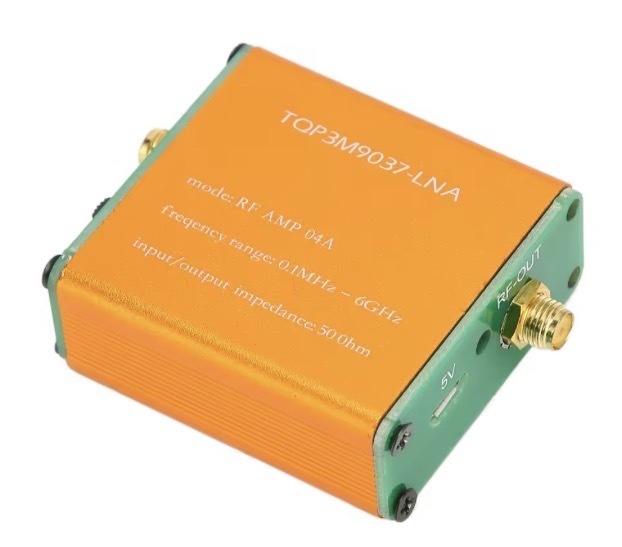

Laatst een test gedaan met de Heltec v4 en onderstaande antenne.
Alles bij een open raam op de eerste verdieping gelegd en een test bericht gestuurd, gemiddeld 2 tot 3 repeaters werden er gehoord.
Ook met #mc-radar zag ik dat test berichten het hele land doorging.
Nu de repeater maar eens hoger plaatsen met de nieuwe antenne. Zijn er mensen met ervaring het signaal te versterken in landelijke gebieden?
Had er 1 besteld op Ali maar dat is volgens mij maar 1 weg 🤔

iFloppy schreef op dinsdag 10 maart 2026 @ 20:09:
... Zijn er mensen met ervaring het signaal te versterken in landelijke gebieden?
Kom je daarmee niet boven het toegestane vermogen uit? Overigens heeft het inderdaad niet veel zin om éénweg te versterken omdat je dan een asynchrone verbinding krijgt. Ik zit ook buitengebied achterhoek en kan maar heel beperkt zenden, en ontvang wel vrij veel. Ik moet nog wat tweaken aan de plaatsing van de antenne vermoed ik. Ook andere kabel kan denk ik helpen.

Aan hoogte (en antenne natuurlijk) heb je meer dan aan versterken, want dat werkt wel 2 kanten op inderdaad.

  • iFloppy
  • Laatst online: 04-07 17:08
kosternet schreef op woensdag 11 maart 2026 @ 09:17:
Ik denk dat ik meer de hoogte in moet, vreemde is als ik een bericht uitstuur gaat dit meestal redelijk, ik word gehoord door mijn eigen repeater en 2 andere in de omgeving. Stuur ik een 2de bericht dan hoort alleen mijn eigen repeater het en als ik op #MC-Radar kijk zie ik niks staan of binnenkomen, dit lukt af en toe. Ik denk dat het een beetje dun bevolkt is met repeaters. Gemiddeld zitten ze op 5 tot 8 km verder.
Andere hoor ik wel goed ... en als het lukt om een bericht uit te sturen via MC-Radar dan gaat het ook snel het land door. Het lukt ook niet om een zin of meer dan 4 woorden weg te krijgen met de standaard settings: Frequentie: 869.618, Bandgwidth 62.5 kHz SF:8 C:8 Power:22 dBm. Iemand nog tips?
