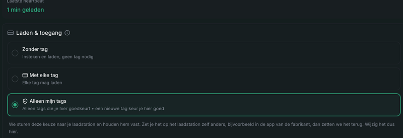

HarDus schreef op maandag 17 augustus 2026 @ 10:51:
Dank voor de tip: En voor wie Monta gebruikt: deze LEDTimeoutEnable parameter kun je via de Monta-Hub benaderen als je doorschakelt naar Monta-Control voor jouw laadpaal. Dan vind je onder OCPP configuration 109 parameters.
Daar kan je LEDTimeoutEnable veranderen van FALSE naar TRUE.
PS: het geen direct effect. Ik heb de laadpaal een herstart gegeven. Ik weet niet of een nieuwe laadsessie hetzelfde effect heeft.
Het effect is dat nu de led ook uit gaat als het laden klaar is, maar de stekker in de auto blijft. Met de setting in de Webasto Unite werkte dit alleen als de stekker ontkoppeld was. Fijn voor de buren als de paal in het zicht hangt. Bij ons fijn dat als de garagedeur open gaat de overburen niet direct in een knipperden paal kijken.
PS: hierbij twee foto’s:
Zo heb ik dat mbv Monta gedaan, @Cavalera125.
De LED bij afwezigheid uitschakelen heb ik gedaan in de Unite-webinterface. Kan ook via een parameter benadering via Monta.
[ Voor 5% gewijzigd door HarDus op 23-08-2026 23:25 ]

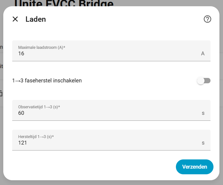

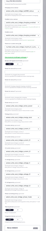

Via de integratie koppelen aan evcc of zonder integratie en dan met token in evcc. In evcc kun je ook dynamic load balancing instellen.
🔌 Home Assistant projecten • Unite EV Charger • Unite EVCC Bridge
  • onnaj
  • Laatst online: 14:18
Dextro1986 schreef op dinsdag 25 augustus 2026 @ 10:02:
Thanks! Maar ik snap nog niet helemaal hoe ik het stukje DLB kan koppelen aan EVCC als ik EVCC met token gebruik.
Of zou je zeggen laadt de integratie gewoon in HA en laat de huidige EVCC container vervallen? Werkt de Android App van EVCC nog gewoon als je deze als addon in HA hebt draaien? Het is voor mij echt relatief nieuw nog allemaal zoals je merkt :-)
  • Dextro1986
  • Registratie: November 2025
  • Laatst online: 25-10 01:17
onnaj schreef op dinsdag 25 augustus 2026 @ 10:56:
Je moet een circuit aanmaken en je lader daar aan koppelen. Zie: https://docs.evcc.io/en/features/loadmanagement/

@Dextro1986 Vandaag ben ik voor het eerst met jouw HA Unite bridge bezig.
Wat doet dit (faseherstel schakelen)?
Afbeeldingslocatie: https://tweakers.net/i/3wSOO3SvktyKDrn-YThfoOuMsV8=/fit-in/4000x4000/filters:no_upscale():strip_exif()/f/image/ELDbOqMT5riqfcD3gRBGzPvB.png?f=user_large
Heb je dat nu gecreëerd als 'oplossing' voor ons 1p3p probleem?
Moest een hoop entiteiten invullen zeg:
Afbeeldingslocatie: https://tweakers.net/i/UXR7N9suDE5rEMVOAr14WoXtwkc=/x800/filters:strip_exif()/f/image/oV0VVcXkrHcn7XTuXtcNfHfR.png?f=fotoalbum_large
Maar staat nu wel mooi te shinen, gratis, in evcc:
Afbeeldingslocatie: https://tweakers.net/i/BeV8phx_y8hsH1Mz8Rv5oSS6HiE=/800x/filters:strip_exif()/f/image/rZd2a1B79E90lmDTw4us6Jcf.png?f=fotoalbum_large
(Mijn eigen webasto is nog rechtstreeks mbv evcc-token toegevoegd), die van mijn vader dus even hier nog in huis als test/klaarmaken voor bij hem thuis.
Nu het fraai lijkt, verwijder ik die van mijn pa en zal ik de mijn met jouw integratie gaan koppelen.
Ik kan dan toch gewoon simpel bij deze al ingestelde HA integratie het ip-adres wijzigen naar die van mijn eigen webasto en dan blijft alles werken? (en naam 'van vader' in evcc even veranderen
_/-\o_ _/-\o_ _/-\o_

Dat is fase herstel voor auto’s die niet moeiteloos opschakelen naar 3P. Sommige auto’s hebben een pauze nodig.

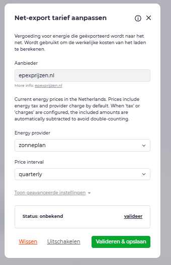

Heb het volgende trouwens al in evcc topic gevraagd maar dat lijkt niet zo actief.
Hier iemand die evcc ook gebruikt en dynamische tarieven al correct werkend heeft?
Vraag:
Zonneplan wordt bij mij dus vanaf 1 okt actief. Wil de import en export tarieven in evcc gaan invoeren, want op de juiste 'prijzen' laden wordt nu ook voor mij ineens belangrijker dan ooit (na salderingsregeling zeker).
Wat moet ik invullen? epexprijzen.nl (EPEX Spot NL)?
Als ik dat doe kan ik in het vervolgveld Zonneplan kiezen.
En hetzelfde kan ik doen voor invoer terugleververgoeding, maar dan zie ik twee dezelfde waardes. Dat klopt toch niet? Hoe stel ik juist in?
Ik wil qua bedragen natuurlijk echt op het juiste gaan sturen.
Hoe maak ik de terugleververgoeding ook kloppend?
(Of klopte die terugleververgoeding nou nog wel omdat het nog tot 2027 salderingsregeling is?) 8)7 :? 8)7
Afbeeldingslocatie: https://tweakers.net/i/mUB7dSk8OSA6lb882Gsn7PS7CG4=/fit-in/4000x4000/filters:no_upscale():strip_exif()/f/image/ph4tGonZPHYofzdmXuaJ2I1C.png?f=user_large
Afbeeldingslocatie: https://tweakers.net/i/Y6Mg0-yeEvPa02Yi_yHQJj4t_VU=/fit-in/4000x4000/filters:no_upscale():strip_exif()/f/image/HHMv2JsGS4jTLCY61G2SjIVH.png?f=user_large

En als je het nou, zoals ik al eerder zei, niet met yaml probeert maar via de evcc webui?
Zie mijn post: Allewijn in "Webasto Unite Laadstation"
Zelfs een screenshot er bij gedaan met alle entiteiten die je in moet voeren.
Werkt het dan? (hier wel).

Dat werkt wel, maar als je perse rfid wilt dan moet je of de Unite in de webui pakken en dus een evcc token betalen of de integratie met custom charger zonder evcc token. HA charger bevat geen rfid velden.

  • justinb81
  • Laatst online: 19:41
niekos151 schreef op vrijdag 11 september 2026 @ 16:22:
Ja, het werkt wel. Maar er is wel iets vreemds als ik het gebruik. Als ik in de interface instel dat de FreeModeActive False is dan werkt het met de aangemelde pasjes. Maar binnen een paar uur/dag is de instelling weer terug gezet naar True zo lijkt het.
Ik dacht eerst dat het met deze instellingen te maken had:
Maar het gebeurt volgens mij ook na het afronden van een laadsessie. Ben er nog niet achter waarom dat is, heeft iemand anders dit toevallig ook? Heb nog geen tijd gehad om er verder in te duiken.
Ligt ook aan je pasjes setting in Joulo, die kan namelijk de settings in je lader veranderen met ocpp
  • niekos151
  • Laatst online: 27-10 13:55
Top @justinb81, thanks, dat is het inderdaad! Had nog nooit verder naar de settings gekeken in het dashboard van Joulo.
Voor iemand die het ook zoekt:
Afbeeldingslocatie: https://tweakers.net/i/x7XaqZ9hb27yn2qPcIoA5ANdFnM=/800x/filters:strip_exif()/f/image/UZNqIA6eTCXPFaJjxcFt8Oyd.png?f=fotoalbum_large
Wat trouwens echt handig is dat je iedere pas kunt scannen en toevoegen.
[ Voor 7% gewijzigd door niekos151 op 11-09-2026 20:18 ]
