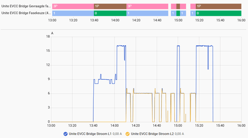

daemonix schreef op dinsdag 22 september 2026 @ 00:09:
Ik herhaal, dat is het laadverlies. Ik zie het ook bij de Byd aan de Tesla laadpaal.
Nee dat slaat nergens op. De laadpaal biedt 16A aan en de auto neemt 15A af. Die 15A wordt door de paal gemeten. Laadverlies komt daarna pas. Dit is gewoon de stroom die naar de auto gaat en stroom verdwijnt niet.

Bij mijn auto gebeurt het ook. Webasto biedt 16A aan, auto trekt 15A gemeten door Webasto.

Maar dat is een ander punt. Feit blijft dat de auto ongeveer 1A minder stroom afneemt dan de gecommuniceerde limiet. Het is veel waarschijnlijker dat dat uit voorzichtigheid is ingeprogrammeerd in de auto dan dat het een meetfout van de auto betreft.
Hoe dan ook, ik heb het opgelost door de limiet in webasto op 17A te zetten.

  • ndrost
  • Laatst online: 07:23
daemonix schreef op dinsdag 22 september 2026 @ 16:34:
Check nu eerst eens het vermogen in plaats van de stroom...
Afbeeldingslocatie: https://tweakers.net/i/KdMAcvNn6RrKFsvpd57VTFEjcko=/x800/filters:strip_icc():strip_exif()/f/image/nFyI95ThNvTJtMWa3EMMxJDu.jpg?f=fotoalbum_large
Dit zijn allemaal waardes van de Webasto, zoals gerapporteerd door de integratie van @Dextro1986 . Consistent met metingen in de auto, op de slimme meter, etc. Ik concludeer hieruit dat de auto niet op het aangeboden vermogen laadt, maar ongeveer 1A er onder.

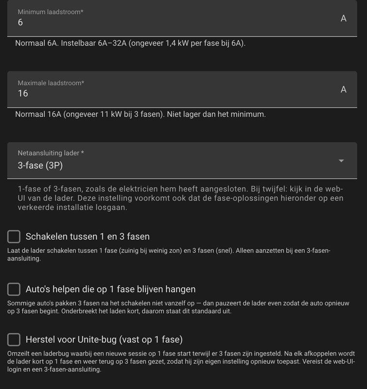

De ev-charger kan beide, dus ofwel je laat de integratie regelen in HA of je zet de integratie op external controller en laat evcc regelen. De evcc bridge is bedoeld voor mensen die evcc willen laten regelen en die integratie is feitelijk een doorgeefluik voor evcc. Beide kunnen dus met evcc werken zonder sponsor token.
Load balancing, solar charging etc zitten allemaal in de ev-charger. Je kunt de integratie gewoon op min plus solar zetten, dan laadt hij met 1x6a plus solar of 3x6a plus solar. Switchen tussen 1 en 3 fase doet hij ook.
🔌 Home Assistant projecten • Unite EV Charger • Unite EVCC Bridge

  • Cavalera125
  • Laatst online: 08:18
Sinds kort gebruik ik de evcc bridge van @Dextro1986 - waarvoor dank! Vannacht had ik in evcc een laadplan draaien, 80% lading om 07.00. Deze was berekend op 11KW. Maar hij is niet van 1P naar 3P gesprongen waardoor hij maximaal op 3.5KW geladen heeft. De brdige gaf aan op 3P ingesteld te staan vanaf 5:30 vanochtend toen het laadplan actief werd. De bridge heeft geen fase mismatch gedetecteerd, maar dus wel op maximaal 1P geladen.
Kan ik hier zelf nog iets mee qua instellingen? Of is het een kwestie van de beperkingen van de laadpaal accepteren?
  • Cavalera125
Ik zie nu net v0.2.0 beschikbaar komen in Home Assistant. Heb nu onderstaande ingesteld. Zou dat het kunnen oplossen / verbeteren?
Afbeeldingslocatie: https://tweakers.net/i/0_qVuzEMUICMhd4Ntk8zJz5BtXo=/x800/filters:strip_exif()/f/image/uwvjPpm3iAv2ICWjfE5QkPxI.png?f=fotoalbum_large
[ Voor 193% gewijzigd door Cavalera125 op 24-09-2026 08:11 ]
  • LinuZZ
  • Laatst online: 07:44
met v0.2.0 lijk ik het helemaal niet meer voor elkaar te krijgen om op 1 fase te laden. ik ben nog aan het zoeken waar dit door komt maar ik wilde het toch even terugkoppellen @Dextro1986

  • Dextro1986
  • Registratie: November 2025
  • Laatst online: 31-10 16:56
Cavalera125 schreef op donderdag 24 september 2026 @ 07:54:
Je kunt beiden aanzetten. Start de lader voor de volgende laadsessie heel even opnieuw op(stroom er af of via de integratie herstarten). Welk merk en model auto heb je? Dat er geen fase mismatch zou zijn geweest kan kloppen bij een laadplan, waarbij er veel gepauzeerd wordt. Ik weet niet precies hoe evcc met laadplannen werkt, maar als er op 1 fase geladen is en evcc vraagt 3 fase en pauzeert vervolgens dan ga je geen melding krijgen want de laadstatus staat uit.
  • Dextro1986
LinuZZ schreef op donderdag 24 september 2026 @ 11:10:
Bedankt voor het melden, laten we even kijken waar dat in zit. Om te bepalen waar het zit, heb ik wat gegevens nodig:
  1. Gebruik je de charger-integratie of de evcc-bridge, en laadt evcc of laad je handmatig?
  2. Wat gebeurt er precies: start het laden helemaal niet, of laadt hij gedwongen op 3 fasen terwijl je 1 fase wilt?
  3. Heb je rond de update naar 0.2.0 een dubbel apparaat verwijderd? (Er kunnen dan _2-nummers in entity-ID's verschoven zijn, waardoor evcc naar verkeerde entiteiten wijst.)
  4. Wat tonen tijdens een laadpoging: Gevraagde fase, Register 405 en Stroom L1/L2/L3?
  5. Staat het 1P→3P-faseherstel aan in de instellingen?
Alvast één snelle check: staat in je evcc-config ergens een entity-ID met _2 erachter, en bestaat die entiteit nog in Home Assistant onder Instellingen → Apparaten? Zo niet, dan heb je de oorzaak waarschijnlijk al te pakken.
  • Cavalera125
Dextro1986 schreef op donderdag 24 september 2026 @ 15:44:
Het betreft een Skoda Elroq MY27.
Afbeeldingslocatie: https://tweakers.net/i/2pbv0vgkRmHZUyY6ncuOphmxX94=/fit-in/4000x4000/filters:no_upscale():strip_exif()/f/image/jCVABJZ3aBpbm67BEAwrnuZz.png?f=user_large
Heb even een HA dashboardje toegevoegd waarin het patroon te zien is. Gisteravond tot rond 17:45 op PV opgeladen, daarna niks totdat rond 5:30 vanochtend de EVCC planner begint. EVCC zet hem via de bridge op 3P. Maar er wordt toch maar met ~3500 watt geladen. Het deel in de rode rechthoek is niet interessant, toen begon ik handmatig EVCC te triggeren.
  • Dextro1986
Cavalera125 schreef op donderdag 24 september 2026 @ 16:24:
Probeer hetzelfde scenario eens met 0.2.0 met alle fase-ondersteuning aan. Zijn een aantal redenen waarom de fasewissel niet succesvol kan zijn geweest en ook een reden waarom hij geen mismatch heeft gedetecteerd, maar dat moet ik iets gerichter uitzoeken voor ik ga sleutelen.
  • Cavalera125

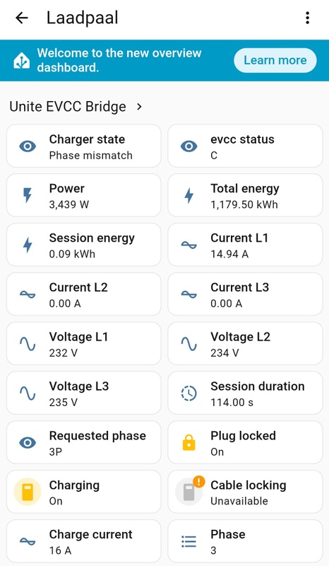

Afbeeldingslocatie: https://tweakers.net/i/VLLIlAcwVPW_L5CT7eNZfQAyP-w=/800x/filters:strip_exif()/f/image/zv4GT4bJtlN5fVt9hqGST948.png?f=fotoalbum_large
Nieuwe test op basis van 0.2.0 bridge. Rond 6:13 begonnen met laden, evcc wil 3P, maar de unite blijft op 1p. Fase mismatch wordt gedetecteerd maar niet automatisch recoverd. Om 6:40 de restart button van de bridge gebruikt. Daarna leek de unite niet meer te willen laden. Bij inspectie buiten bleek de led ring blauw te knipperen, hij wil (ineens) een rfid tag, maar die gebruiken we nooit. Heb ik gelukkig wel dus die gescand.
Daarna sprong hij naar 3P, 11KW. De 'Restore 3-phase setting' knop resulteert bij mij in een HTTP 500 statuscode. Wellicht dat hij daarom ook niet automatisch recoverd?
  • Dextro1986
Cavalera125 schreef op donderdag 24 september 2026 @ 19:01:
Dit is het typische Unite probleem. Je lader zat voor de test al gewoon vast op 1 fase. De bridge schrijft op verzoek van evcc de lader naar 3 fase en het register volgt dat ook, maar feitelijk blijft de lader gewoon op 1 fase. Je hebt de lader niet herstart VOOR deze test? Bij een herstart van de lader terwijl er een kabel ingeplugd is, is altijd een heronderhandeling nodig(kabel er uit en kabel er in), waarschijnlijk is dat de reden voor dat vreemde rfid gedrag. Wanneer heb je die restore 3 phase setting aangeklikt? Welke FW zit je?

Dank voor je reactie. Eerst even antwoord op deze vragen.
-EVCC stuurt i.c.m. de bridge.
-Niets verwijderd, _02 entiteiten zijn er niet alleen voor een planning maar dat lijkt me logisch, zie daar ook _03 en _04.
-Faseherstel: Is dat "Herstel voor Unite-bug (vast op 1 fase)". Die heb ik tijdens de sessie aan en uit gezet om te kijken of daar het probleem zat. Heb daarmee niet het admin wachtwoord ingevoerd, maar volgens mij heb ik dat eerder al aan de bridge toegevoegd. Het veld is leeg, maar mogelijk is het onderwater toch opgeslagen? Zo niet, dan was er geen toegang tot web-ui.

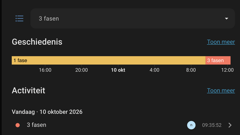

Afbeeldingslocatie: https://tweakers.net/i/QAOEnBdEygZzJf_fzxzglqZoSGw=/800x/filters:strip_exif()/f/image/eynOH6uI37Uio2X0e6X8q8s2.png?f=fotoalbum_large 2x een gat in de data, ik denk dat hier de bridge is herstart door aan en uitzetten faseherstel. Had zelf de fases niet bekeken, maar lijkt toch geschakeld te zijn.
Voorheen zag ik in EVCC steeds wanneer er naar 1/3 fase moest worden geschakeld, echter lijkt o.b.v. dit plaatje van 1>3 goed te zijn gegaan alleen van 3>1 niet. Nu de bridge geconfigureerd voor fase herstel plus wachtwoord ingevoerd. Zal nog een hard reset doen omdat mijn sessies altijd blijven hangen in storing na ontkoppeling. Ik weet nog niet waar dit zit maar mogelijk een conflict tussen modbus (EVCC) en OCPP (Plugchoice) bij afmelding.

Vendetta_X schreef op zaterdag 26 september 2026 @ 11:36:
[Afbeelding] 2x een gat in de data, ik denk dat hier de bridge is herstart door aan en uitzetten faseherstel. Had zelf de fases niet bekeken, maar lijkt toch geschakeld te zijn.
Ik begrijp even niet wat nu precies het probleem is. In de grafiek zie ik toch dat er gebeurt wat er moet gebeuren? Om 13.40 uur wordt 1P gevraagd en wordt 0 geschreven en je ziet daar stroom op L1 en geen stroom op L2. Tussen 14.00 uur en 14.10 uur wordt 3P gevraagd en wordt 1 geschreven en je ziet daar stroom op L1 en op L2.
Wat je hiermee bedoelt kan ik niet helemaal plaatsen: _02 entiteiten zijn er niet alleen voor een planning maar dat lijkt me logisch, zie daar ook _03 en _04. Het probleem van evcc die de planmodus op een bepaalde manier uitvoert heeft niets te maken met de integratie, dit heb ik gisteren via PB met een gebruiker die de planmodus wil gebruiken getest. Deze gebruiker kan gewoon prima van 1P naar 3P en naar 1P in iedere ander modus binnen evcc.

  • Vendetta_X
Dextro1986 schreef op zaterdag 26 september 2026 @ 12:00:
Het probleem zit hem in het 3p blok. Daar wordt laden continu onderbroken als de beschikbare hoeveelheid stroom vanuit PV niet toereikend is op 3p. Normaal werd o.b.v. de timers gewisseld naar 1p of werd er niet gewisseld omdat tussendoor de hoeveelheid stroom weer voldoende was. Nu heb ik na een kleine drop in PV is pauze terwijl er voldoende stroom is om op 1p te laden of de hoeveelheid tussendoor weer toereikend is.

Vendetta_X schreef op zaterdag 26 september 2026 @ 12:09:
Auto hangt weer aan de lader, dus een nieuwe test is gestart. Helaas niet zo zonnig momenteel en de vaatwasser eet alle beschikbare stroom.
Het probleem zit in de solar regeling? Dat is iets wat bij evcc ligt als je evcc als controleur hebt. Heb je het al gemeld bij evcc?
Je hebt de integratie zo ingesteld dat evcc alle besluiten neemt en de integratie dat uitvoert. Je meldde eerst dat 1P laden niet meer mogelijk was, maar dat is niet het geval.

  • Vendetta_X
Dextro1986 schreef op zaterdag 26 september 2026 @ 12:23:
Correct! Dat zag ik ook nadat ik de entiteiten uit de bridge bekeken had, fijn dat daar zoveel in staat! Ik kijk normaal alleen in EVCC zelf wat er gebeurt. Daar zag ik dus alleen het uitvallen van 3p en miste ik de overstap naar 1p. Ik houd het komende dagen in de gaten en meld me bij EVCC als dit probleem zo blijft. Dank voor je feedback, ben niet heel ervaren met EVCC. Ik gebruik het als plug-and-play en toevallig werkte alles vrij makkelijk i.c.m. de bridge/webasto/telsa/zon :)
  • Dextro1986
Vendetta_X schreef op zaterdag 26 september 2026 @ 15:57:
Wat je kunt doen als je wilt voorkomen dat evcc stopt bij iets te weinig opbrengst is always charge aanzetten bij de modus slim in evcc. Dan pakt hij altijd minimaal 6A en vult aan met solar. Dat voorkomt dat hij gaat pauzeren op wisselvallige dagen.

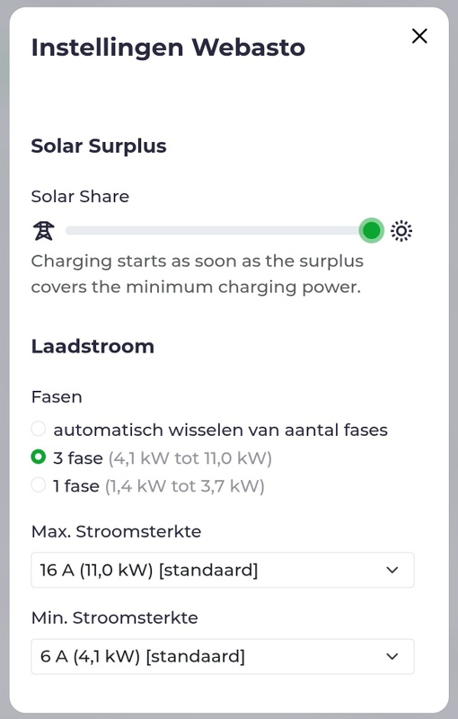

Afbeeldingslocatie: https://tweakers.net/i/7exvWYhUWgMKnyKQ7dkQptUpkAA=/x800/filters:strip_icc():strip_exif()/f/image/uyOABWLot7mQKAxrcpy8xYnG.jpg?f=fotoalbum_large

Ik wil graag de fase automatisch laten switchen, of handmatig kiezen tussen 1/3 fase. Ik heb joulo voor ocpp en unite ev chager integratie in HA (laatste stable versie 0.2.1). Ik heb de laatste versie van de firmware voor de webasto, er hangt een skoda enyaq aan.
Als ik in onderstaande configuratie aangeef dat ik wil fase switchen, dan gebeurt er eigenlijk niets? Ik zie ook geen verandering in de 405 waarde. Doe ik iets fout?
Afbeeldingslocatie: https://tweakers.net/i/BJ-dpRTjeI4AhqjtPYbG5IESMA4=/x800/filters:strip_exif()/f/image/phCIOAgY9OK2dL5Wv1vLchBR.png?f=fotoalbum_large
  • Dextro1986
niekos151 schreef op zondag 4 oktober 2026 @ 17:32:
Zet die drie schakelaars aan en klik in het hoofdmenu op opslaan en afsluiten, dan zou het gewoon moeten werken.

Ik krijg een "phase mismatch" terwijl evcc en de bridge beiden op 3 fase staan. Weet iemand wat hier fout gaat?
Afbeeldingslocatie: https://tweakers.net/i/bM0oridHgG3x2Uq5PJkSvMXVP08=/x800/filters:strip_icc():strip_exif()/f/image/9hKgtIFcwxh4YWSXH3YBnQ0o.jpg?f=fotoalbum_large
Je lader zit vast op 1P, bekend Unite probleem dat zo af en toe de kop opsteekt. Kabel uit de auto en lader. Herstart de Unite. Of voer je username en wachtwoord in en zet herstel voor unite bug aan in de integratie.

  • niekos151
  • Laatst online: 01-11 22:19
Dextro1986 schreef op maandag 5 oktober 2026 @ 12:18:
Ik heb ze aanstaan, en heb nu wel 1 fase. Maar bij snel laden gaat hij niet meer terug naar 3 fase. Ik heb alle vinkjes nu aangezet, meerdere keren geprobeerd met afkoppelen en weer koppelen, maar lijkt dus te blijven hangen in 1 fase. Ik heb hem vanochtend zelf op 3 fase gezet, zie ook afbeelding.
Afbeeldingslocatie: https://tweakers.net/i/MqSVja4LXU-e3FqyDXI-hBFSu7I=/800x/filters:strip_exif()/f/image/RNoedreo5SVmCwWZebmoQklJ.png?f=fotoalbum_large
Doe ik toch nog iets fout? Hoe kan ik hem toch weer terugkrijgen op 3 fase?
  • Dextro1986
niekos151 schreef op zaterdag 10 oktober 2026 @ 12:22:
Je moet automatisch wisselen van fase in evcc aanzetten. Heb je je username en wachtwoord ingevuld in de integratie?
