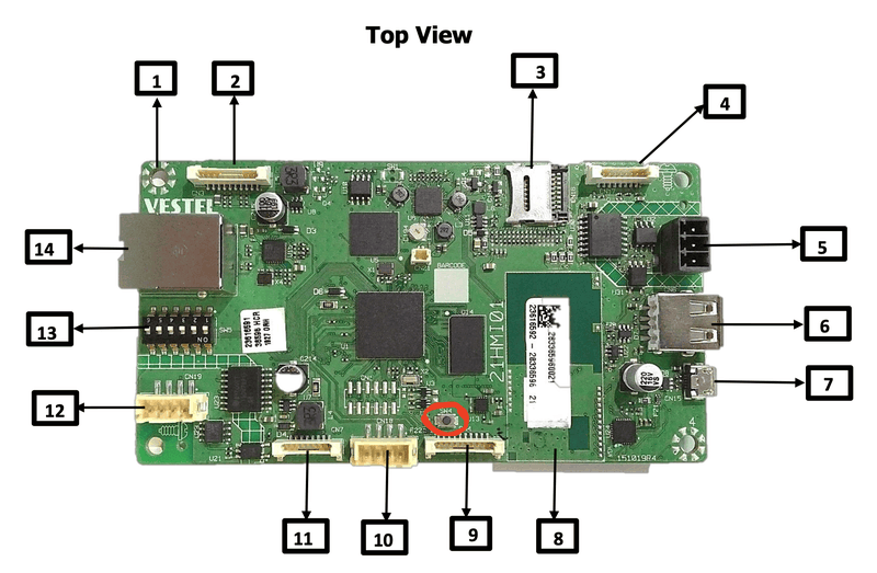

@Allewijn wat doet die witte usb kabel die je op het hmi bord ingeplugd hebt?
🔌 Home Assistant projecten • Unite EV Charger • Unite EVCC Bridge
Daar zit een 5 naar 3.3v omvormertje op die ik verbonden heb met mijn ombouw naar 7m lange Tesla laadkabel in mijn Webasto Unite. Daardoor werkt de drukknop op de Tesla type 2 stekker en opent de laadklep van mijn Tesla automatisch.
Ik gebeuik dus geen socket van de Webasto meer, maar mijn vaste laadkabel die ik door buitenmuur gevoerd heb. Webasto hangt aan binnenzijde van die muur.
Afbeeldingslocatie: https://tweakers.net/i/pC0Rm_GDQiDCcsrRUAUeL9fZb3g=/x800/filters:strip_icc():strip_exif()/f/image/GBpi6a2C5JprRCaht1N4IL61.jpg?f=fotoalbum_large
Afbeeldingslocatie: https://tweakers.net/i/4BwCKZRinP87TbDjshPf8txnNBU=/800x/filters:strip_icc():strip_exif()/f/image/tdTNMuSLFsFESRLxTi5pJFF8.jpg?f=fotoalbum_large
[ Voor 16% gewijzigd door Allewijn op 03-07-2026 15:47 ]

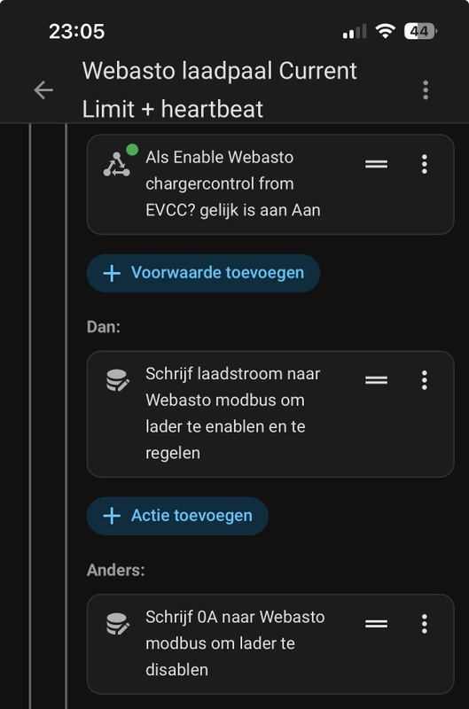

  • master1104
  • Laatst online: 24-10 20:30
@Dextro1986 en @Allewijn, ik heb hier ook nog meermaals geschakeld tussen PV (die nu nagenoeg niks meer is, dus 1P 6A) en snel 3P 16A. Hij schakelt naadloos over, beide kanten op. In de tesla app zie ik ook het 1 en 3 fase tekentje direct corresponderen. Betreft een Model 3 2019.
Zal hem morgen nog eens op PV laten staan, want ivm salderen zonder kosten gebruiken we deze optie nog niet.
Zoals eerder hier uitgebreid gedocumenteerd draai ik alles via HA modbus en dan via een HA charger naar EVCC. Anders dan @Allewijn dus, maar met zelfde succesverhaal.

  • master1104
Mijn config rondom te modbus kan je hier vinden. EVCC roept puur deze entiteiten binnen HA aan om te schakelen.

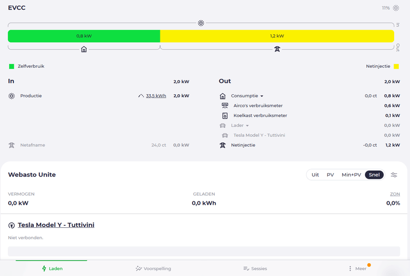

Deze ochtend was de pérfecte casus om het 1p3p gedrag voor jou in kaart te brengen @Dextro1986 :
Ik heb er een evcc filmpje van gemaakt:
De ochtendzon om ~09:45 uur gaf net voldoende pv overschot om mijn Tesla via de Webasto op 1p te laden (met meer zon heb ik al vlot voldoende overschot voor 3p). Je ziet dus dat hij begint op 1P met 1,4kW laden in de PV-modus.
Na 20 seconden klik ik handmatig op de SNEL-modus.
Je ziet dat hij gaat schakelen van 1p naar 3p en op ~48 seconden daar in beland en langzaam oploopt naar zijn ingestelde max: 3P 16A = 11,3kW
Op ~1min39 klik ik handmatig weer op de PV-modus.
Je ziet instant het 5 minuten timertje tevoorschijn komen (want ik heb inschakelvertraging op 0w en 2 minuten gezet en uitschakelvertraging op 300w en 5 minuten)
De timer van 5 minuten loopt af met de melding: 'Wordt gereduceerd naar laden op 1 fase'.
Na die 5 minuten zie je hem naar 1p terug schakelen en bouwt hij het aantal ampere weer op tot betreffend max pv overschot (1p 2,8kW).
Dit lijkt dus perfect. Zo hoort het.
Bekijk je mijn filmpje?
Als je wil, kan ik je ook de evcc logs van die momenten sturen.

En alsof het de goden verzoeken is omdat ik nu ook mijn focus zo veel op 1p3p heb;
ik kom er zojuist achter dat deze ochtend, toen ik handmatig in evcc 'snel' koos (omdat er amper zon is en evcc al sinds gisteravond ingeplugd aan het 'wachten' was, ik de EV vandaag toch even helemaal wil laden)), hij ook op maar 1p bleef hangen!
Je bent gelukkig toch niet de enige @Dextro1986 :P
Na al mijn succesverhalen hier dus ook even mismoes...
Gelijk maar evcc weer naar nieuwste versie geüpdate. Alles fysiek herstart.
Zie ik daarna dat hij 'automatisch switchen' er niet meer tussen heeft staan... 8)7
Lees ik dat probleem meer: https://github.com/evcc-io/evcc/issues/23734
@Dextro1986 deze ook al gezien? Staan hoop workarounds/mogelijke programmeer oplossingen in)
en hier ook meer: https://github.com/evcc-io/evcc/issues/31323
en hier: https://github.com/evcc-io/evcc/issues/21708
Webasto opnieuw gevalideerd in evcc en toen kwam de 'automatisch wisselen van fasen' optie weer terug. En ging hij ook weer terug naar 3p laden.
Dit moet opgelost worden...

  • master1104
Je kan toch een helper maken in HA die je koppelt aan de enable/disable charge actie van EVCC? Daarna met een HA automation de laadstroom op 0A zetten als je helper door EVCC op op disable wordt gezet. Als de helper enabled is dan stuur je de juiste EVCC laadstroom (6 t/m 16A) naar de laadpaal.
0A is gelijk aan stoppen met laden. Vanaf 6A start hij weer met laden.
Hier een foto van hoe ik die logica er in heb zitten. Afbeeldingslocatie: https://tweakers.net/i/qt2YX8qFRHG7aMtKvMoVMYyGM4A=/x800/filters:strip_icc():strip_exif()/f/image/FMOp7fLGfsJSaCu7hs2fxfDg.jpg?f=fotoalbum_large

  • Allewijn
Fr33z schreef op woensdag 8 juli 2026 @ 07:22:
Maar ik wil vooral een systeem.hebben dat zowel pvproductie als de stroomprijs kan gebruiken om meer of minder te laden. dus ik ga jouw integraties ook zeker uitproberen.
Daar is nou juist evcc zo gruwelijk overzichtelijk én goed in: Het laden op pv productie en/of stroomprijs. Qua UI zo makkelijk in te stellen met allerlei gewenste laadschema's/wat je verwacht op x wegrijmoment, het weergeven van je oplaadsessies met hoe veel procent dat dan op zonnestroom was, hoe veel het totaal heeft gekost qua netimport icm eigen (zonne) input, etc.
Vandaag ook nog wat leuks in evcc zelf gedaan: Zag in mijn HA dat ik nog wat tuya/smartlife stekkers op apparatuur in huis heb zitten waar ik wattage verbruiks entiteiten nog van aan kon zetten. Die kan je dus toevoegen in evcc.
Gedaan en dan zie je die mooi in je overzichtsverbruik er bij komen (nu airco's en koelkast).
Je zou ze zelfs ook nog toe kunnen voegen als zelfregulerende verbruikers. Dan kan je (aan/uit) ze nog actief schakelen op bijv zonnestroom ook (niet echt handig met een koelkast haha, maar wie weet ooit met andere dingen zoals bijv. mijn daalderopje):
Afbeeldingslocatie: https://tweakers.net/i/5Wr3hhd016ZsxsUsVtYBnLCiupw=/800x/filters:strip_exif()/f/image/nqCAu1917fNgSvaZ5LNK2RbV.png?f=fotoalbum_large

  • Fr33z
  • Laatst online: 21:56
master1104 schreef op dinsdag 7 juli 2026 @ 23:03:
Hier een foto van hoe ik die logica er in heb zitten. [Afbeelding]
Zeker kan dat maar ik ben nog erg aan het worstelen met alle termen van home assistant. Ik vind het hele entities/devices/scripts/automations/helpers/toggels/buttons verhaal altijd vrij onoverzichtelijk. ik weet wel wat ik wil maken maar hoe het in dan in de termen van home assistant uit moet komen... Pffff.
Heel erg bedankt voor je aanzet, ik ga proberen dit na te maken. Je hebt een helper gemaakt die dus "getoggled" kan worden? is dat dan een switch of heet het dan weer anders?
aanvulling voor de liefhebbers (en voor mezelf als ik t ooit terug wil vinden):
  • - Eerst een helper maken in Home-assistant die je een toggle noemt. Deze heet bij mij bijv. laadpaal_toggle. Dit wordt dan een 'input boolean" in het overzichtje van de helpers.
  • - dan twee automations maken, 1tje "laadpaal uit" en die als trigger geven "state van 'laadpaal_toggle' veranderd naar uit' en als actie 'set current webasto naar 0A'. opslaan, naam geven. daarna duplicate en "laadpaal aan" maken met logica rondom toggle verandert naar "aan" en dan bijv. 6A als stroomsterkte sturen.
  • - even testen via "helpers" en de toggle even omflippen om te kijken of t werkt. Daarna editten in EVCC welk veld er gebruikt moet worden om de laadpaal aan/uit te doen en klaar is kees :+

  • daemonix
Dextro1986 schreef op donderdag 9 juli 2026 @ 08:35:
[Afbeelding] Open je lader(voorzichtig, want er staat stroom op). Dit is een foto van je HMI-board. Rood omcirkeld is SW4, druk deze in en houdt 5 seconden vast.
Gedaan, deed niets.
