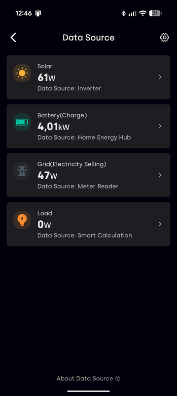

Na het updaten van de Indevolt app zie ik bij het overzicht van mijn Powerflex nu staan 'ontladen' en 'AC-uitgang'. Allebei met een kwh waarde.
Wat is het verschil tussen deze twee?
[ Voor 8% gewijzigd door Gijs4 op 19-08-2026 18:38 ]

Gijs4 schreef op woensdag 19 augustus 2026 @ 18:38:
Ik gok dat AC uitgang slaat op het noodstopcontact
Het zou een verschil in DC en AC kunnen zijn?
De andere mogelijkheid is dat ontladen uit de batterij komt en de AC uitgang gevoed wordt door de batterij plus de mttp trackers. Met zon en 100% lading doet de batterij niet ontladen maar komt er wel prik uit de AC uitgang.

Nanuk schreef op donderdag 20 augustus 2026 @ 09:24:
Lijkt er wel op, kijkend naar mijn gegevens (ECO). Dus puur energie op interne batterijen. De getotaliseerde AC waarden in/uit vertonen veel groter verschil en is inclusief omzetverliezen (rendament)

  • Jan Workum
  • Laatst online: 21:34
Weet iemand wat het verschil in betekenis is van de waarden "Ontladen" en "AC-uitgang" Afbeeldingslocatie: https://tweakers.net/i/ykb8KiuqJ8TeXY3pmjZtL0Ncqc4=/x800/filters:strip_icc():strip_exif()/f/image/Jkz8Dv09a2lCmENGBa40YP2d.jpg?f=fotoalbum_large
PV 11.87kWp, EV 64kWh, PIB 6kWh, NIBE S2060-6
  • Nanuk
  • Registratie: September 2020
  • Laatst online: 07-09 14:36
Jan Workum schreef op zondag 23 augustus 2026 @ 18:50:
Weet iemand wat het verschil in betekenis is van de waarden "Ontladen" en "AC-uitgang" [Afbeelding]
DC en AC is het verschil. Je hebt dus een omvormerverlies van bijna één KWh op ruim vijf KWh dus tegen de 20%.
  • Jan Workum
Nanuk schreef op zondag 23 augustus 2026 @ 22:38:
Ah, bedankt. 0,95kWh op 6,3 maakt 15% verlies.

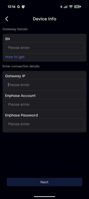

  • r3agluurder
  • Laatst online: 28-11 05:45
Een aantal maanden geleden werd er beloofd dat er een Enphase integratie zou komen met Indevolt. Is er toevallig iemand die daar de laatste status van weet?
Begreep dat er best wat problemen waren initieel
Die data blijft namelijk nu onzichtbaar in de app.
  • Jan Workum
r3agluurder schreef op woensdag 26 augustus 2026 @ 15:50:
Ben benieuwd hoe ze dat willen doen, waar zouden ze de data weg kunnen halen?
Op Discord is gezegd dat ze aan het testen zijn en half augustus is verplaatst naar half september.

  • r3agluurder
svijf schreef op woensdag 26 augustus 2026 @ 18:18:
Thanks! Dat klinkt hoopvol. Nog even afwachten dus.
  • r3agluurder
Jan Workum schreef op woensdag 26 augustus 2026 @ 18:04:
Ik denk dat ze dat dan via de Enphase cloud moeten binnenharken. De lokale API hebben ze(Enphase) aardig gesloopt/onmogelijk gemaakt om daar fatsoenlijk data uit te kunnen halen.
Volgens mij heeft Homewizard dat op dezelfde manier werkend gekregen

Na het kiezen voor Enphase is er 1 keuze voor "Inverter" en dat brengt mij bij onderstaand scherm.
Bij gateway IP kan ik gewoon cijfers en punten ingeven (ook komma's). Android/apple dingetje?
Afbeeldingslocatie: https://tweakers.net/i/W2Um3VubJEVDAbmxLCr4nb9u0RI=/x800/filters:strip_exif()/f/image/39NzbM236Xu9v6WVw6RrlsO9.png?f=fotoalbum_large
Na dit scherm moet ik 1 van de 3 batterijen (torens) kiezen. Ik heb ze in een cluster zitten en had de "master" ID verkeerd onthouden. Daar de juiste kiezen is blijkbaar essentieel.... de master stond in dat lijstje ineens onderaan.
Maar hoezo moet ik dat doen als dat zo essentieel is? Dat ding weet toch dat ze in een cluster zitten? En wat de master is?
Enfin... daar de juiste kiezen en binnen een minuutje inderdaad data!
Alleen de verkeerde data blijkbaar... na het kiezen van de juiste "bronnen" voor de juiste gegevens zie ik onderstaande:
Afbeeldingslocatie: https://tweakers.net/i/W-X5etnWxZQ_gEVhTistwbct6HM=/x800/filters:strip_exif()/f/image/rmsWOGNhTMHazczbL9r7xyaL.png?f=fotoalbum_large
Hier klopt natuurlijk helemaal niks van. De panelen leveren op dat moment >4kw op, anders kan er nooit zoveel naar de batterij gaan. En "Load" kan natuurlijk niet 0w zijn -- maar waarschijnlijk is dat omdat de Enphase integratie veel te weinig opbrengst laat zien.
Het Enphase apparaat heet "Inverter", maar dat slaat ook weer nergens op. Ieder paneel heeft bij Enphase een eigen inverter. De 61w is overigens niet de waarde van 1 inverter; ik heb de waarde ook 's op 800w zien staan.
Na de laatste firmware update gaat de batterij ook vaker terug naar "Self-consumption" waardoor m'n eigen aansturing niet meer werkte. Ik zag 'm deze ochtend gigantisch oscilleren... met een delta van >3kw zelfs. De batterij stond echt te klapperen met om de 15sec wisselen van laden naar ontladen. Ik vond de eigen "Self-consumption" aansturing al matig, maar dit was wel echt super slecht.
Ik moet zeggen dat de software van indevolt meer en meer teleurstelt. Het spul werkt maar nauwelijks. Het is zo slecht dat ik bijna het idee krijg dat er iets mis met mijn apparaten is....

Via de cloud wordt Enphase slechts 1 ker per kwartier bijgewerkt. Aangezien ik het vermoeden heb dat de koppeling via de cloud gaat, zal er dus geen realtime data doorgegeven worden. Maar ik kan ernaast zitten.
Toevoeging:
Ik krijg meer en meer het idee dat de enphase integratie helaas niet gaat brengen wat ik jad gehoopt. Ik verwacht dat het zinvoller is om via Home wizard of een shelly de data uit te lezen wat er aan stroom het net op wordt geduwd zodat de batterij efficient kan laden. Om de hierboven genoemde pieken op te vangen
[ Voor 44% gewijzigd door r3agluurder op 10-09-2026 14:04 ]

r3agluurder schreef op donderdag 10 september 2026 @ 13:56:
Toevoeging:
Nee dan zouden ze de IP van de Envoy niet nodig hebben. Ze hebben gewoon bugs in de integratie zitten.
Het is in feite ook alleen voor de stats, en die heb ik ook al in Homey/Homewizzard dus heel spannend is het (voor mij) ook niet. Maar veel vertrouwen heb ik niet (meer) in die Indevolt devs. Het is dat ik inmiddels 30kwh heb staan, anders was ik voor een ander merk gegaan.
