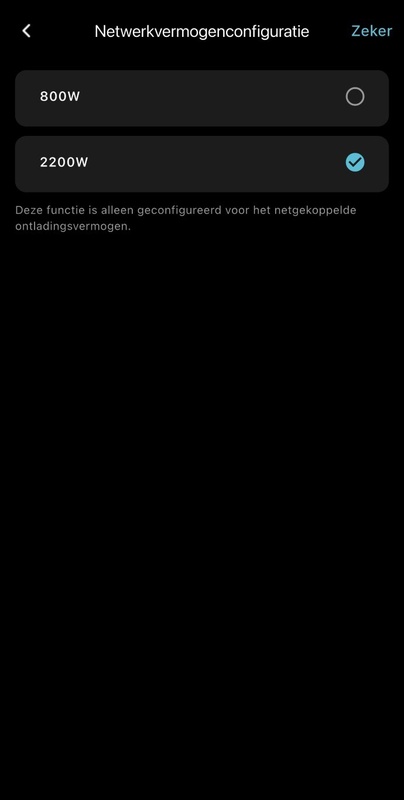

  • Taro
Taro
onlinaius schreef op dinsdag 21 oktober 2025 @ 21:22:
Daar heb je geen keuze in? Ik kan me voorstellen dat je ook een optie 'niet terugleveren' zou kunnen hebben? (bijvoorbeeld als de terugleverkosten hoger zijn dan de inkomsten).
Ik heb bij andere merken wel een bypass on/off optie gezien, maar bij de Marstek alleen een netgekoppeld uitgaansvermogen: 800 of 2200 Watt keuze. Geen "Wat te doen met PV-overschot" keuze. Maar mogelijk ben ik blind en zit het ergens verstopt :)
Afbeeldingslocatie: https://tweakers.net/i/dw8FAk-beJoCusoeZ37aBFQItsc=/x800/filters:strip_icc():strip_exif()/f/image/RQrdLvWcr9kSJkBCkrbsL5zg.jpg?f=fotoalbum_large
  • onlinaius
  • Laatst online: 11:24
onlinaius
Taro schreef op dinsdag 21 oktober 2025 @ 22:02:
Dat is mijns inziens wel een klein nadeeltje van Marstek. Maar er is vast wel een manier om met HA de accu te pauzeren onder bepaalde omstandigheden.

  • DSSW
  • Registratie: Januari 2025
  • Laatst online: 11:43
DSSW
Taro schreef op dinsdag 21 oktober 2025 @ 20:49:
Bypass naar het net, met een max van 2200 Watt.
Ik dacht dat ik in 1 van de review filmpjes gezien had dat je kon instellen om al dan niet te bypassen. Maar kan mij vergissen.
BMW I5 E40 / EV lader Wallbox / 15KWpiek PV verdeeld over 5 SMA / Warmtepomp 14KW / Boiler 300l / 3 x Marstek Venus E 5.12kwh V157.1/216 + 1 x Venus A V149.119.109 / HBC control via HWP1 + Marstek control CT002 V124 / 3 fasen net

DSSW schreef op woensdag 22 oktober 2025 @ 09:03:
Afbeeldingslocatie: https://tweakers.net/i/hDIyh1JRuXD_VUvFXAEt5zIYuGs=/x800/filters:strip_exif()/f/image/FULWUIYUWAr5cMQIiVM6J49M.png?f=fotoalbum_large
Je kan kiezen bij de Overplus invoer
  • Taro
Taro
Bensherman schreef op woensdag 22 oktober 2025 @ 19:23:
Apart, zo zag het er bij mij uit. En ook DoD is nieuw?
