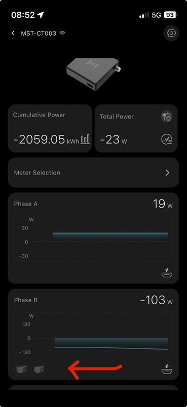

icerus schreef op dinsdag 12 mei 2026 @ 06:43:
Ik veronderstel dat dit beide marstek batterijen zijn? Zeker laten weten hoe het werkt.
Ik heb momenteel een venus D (5kwh om te beginnen) besteld. Deze komt vandaag toe.
Ik vroeg me af als ik één venus D 5kwh @ 2200 watt en ik koop dan nog een venus E 5kwh @ 2200 watt.
Beide staan op een aparte groep. Dan heb ik een totaal vermogen van 10kwh @ 4400watt? Klopt dit?
Afbeeldingslocatie: https://tweakers.net/i/c0PHlDldMbyTS911X_X0Chya0E0=/x800/filters:strip_icc():strip_exif()/f/image/6mShDxwWpkDG2Y55H2Y1PEDp.jpg?f=fotoalbum_large
Afbeeldingslocatie: https://tweakers.net/i/CixfzFIz45Ms5cYHOhyVQU5FZRE=/x800/filters:strip_icc():strip_exif()/f/image/7o6rjaM97QXY7vAHOd1mFqsY.jpg?f=fotoalbum_large
Het werkt prima moet ik zeggen. De ‘0’ wordt netjes aangehouden en de batterijen worden gelijktijdig aangesproken als er vermogen wordt gevraagd. Ze ontladen elkaar niet. Laden om en om op.
Er wordt in de CT003 ook herkend op welke fase ze zitten.
Enige nadeel van die CT003 is dat ik geen totaalgrafiek kan zien van het energieverbruik van de dag/maand/jaar. Ik heb het in elk geval in de app niet gevonden, misschien kan het wel met een API maar zover heb ik niet gekeken. Met de Homewizard P1 waren dat soort overzichten wel mooi.
Vwb je vraag, voor zover ik weet mag je op 1 groep maximaal met 3.5 kWh terugladen, mits er geen andere apparaten op zitten.
Wellicht dat je een Venus E op 2.5 kWh kan zetten en de andere op 800 watt? Je zit er dan wel al overheen, dus een aparte groep is de betere en veiligste optie.
Mijn beide Venus A’s zitten op 1 groep, maar heb ze nu op 800watt gezet omdat 1500 watt invoeden niet goed werkte. Heb dat overigens nog niet getest met de nieuwe P1 meter.

  • nerovectra
  • Laatst online: 17:33
Ik gebruik nu een Venus A zonder WiFi. Die is prima te regelen met de app via bluetooth zodat ie teruglevert wanneer de stroomprijs relatief hoog is. Er is dan geen connectie met de CT003. Volgend jaar wordt dat een dingetje als NOM gedraaid moet gaan worden. Heeft iemand toevallig zijn Venus NOM kunnen krijgen met de CT zónder netwerkverbinding?
  • nerovectra
Dit is dus eigenlijk situatie "tuinhuisje NOM" 😁. Maar volgens mij kun je zowel VA als CT gebruiken via bluetooth, maar hebben beide de Chinese server nodig voor de NOM afstemming tussen beide. Zie ik dat correct?

Ben al een tijdje aan het stoeien dat 1 venus A batterij niet wil ontladen met 1500W. Soms blijft ie ook op 0W staan en is niet in beweging te krijgen. Op 800W setting werkt het wel normaal. Nu heb ik denk ik iets gevonden wat het meteen wel goed doet. Via modbus register 44003 (max discharge power) daar heb ik 1500W ingezet tijdens manual discharge stand. Ook na "none" en daarna weer naar "discharge" reageert deze meteen normaal met 1500W ontladen.
Afbeeldingslocatie: https://tweakers.net/i/4LLtPtqMzAj0Dzy2E5eD4iArDl0=/x800/filters:strip_exif()/f/image/40nLkvgCP0FodfqTIT9LdR2y.png?f=fotoalbum_large
🔋Marstek Nodered-UI---☀️SMA Power Ctrl---🧊Printables
