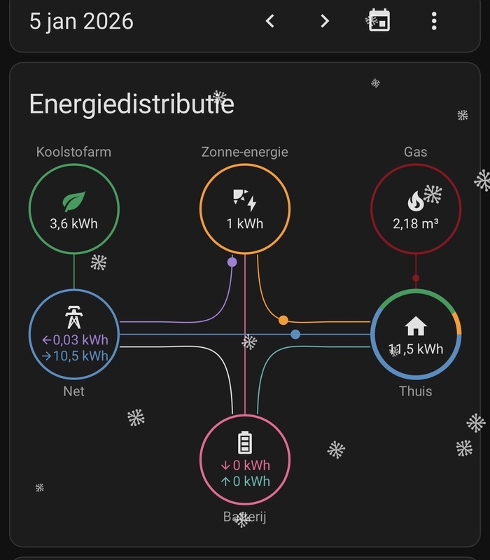

hier telt hij op de 1 of andere manier ook verbruik van de woning bij de import van de marstek in HA.
Afbeeldingslocatie: https://tweakers.net/i/9acV9t9bKYQG5i21IJNWGaNp4dQ=/800x/filters:strip_exif()/f/image/TBPpHuZCCaHkQ88LambDH2Ef.png?f=fotoalbum_large
doe ik iets verkeerd?
Afbeeldingslocatie: https://tweakers.net/i/VD-yJau18jBMY9kxq16hGA6vVww=/fit-in/4000x4000/filters:no_upscale():strip_exif()/f/image/a2JipTFhLaJTPmMf4E4NhoeY.png?f=user_large
Morgen maar eens verder hobbyen hiermee..
[ Voor 17% gewijzigd door ravenstein op 05-01-2026 20:25 ]

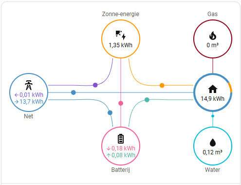

hier draait ie ook goed en netjes geintegreerd in home assistant, ik twijfel nog om een 2e aan te schaffen of eerst een uitbreidingsaccu.
de waardes in Home assistant zijn in iig mooi gecorrigeerd zonder tussenkomst van losse energyplugs:

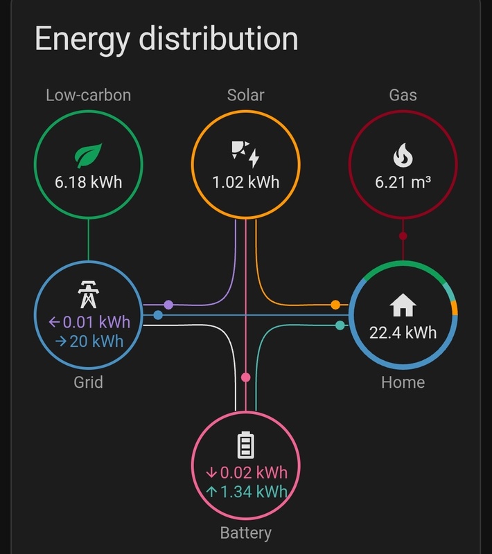

hier lijkt het alsof de accu een factor 10 qua capaciteit aangeeft in het dashboard.
net wel na meerdere keren updaten versie 144 kunnen installeren, via wifi werkte het niet, in Bluetooth bereik wel

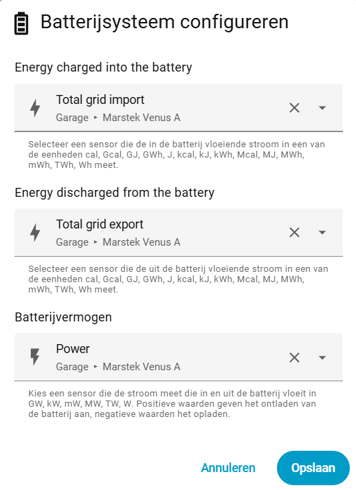

  • Furyaan
  • Registratie: Februari 2023
  • Laatst online: 07-11 07:12
ravenstein schreef op donderdag 8 januari 2026 @ 13:55:

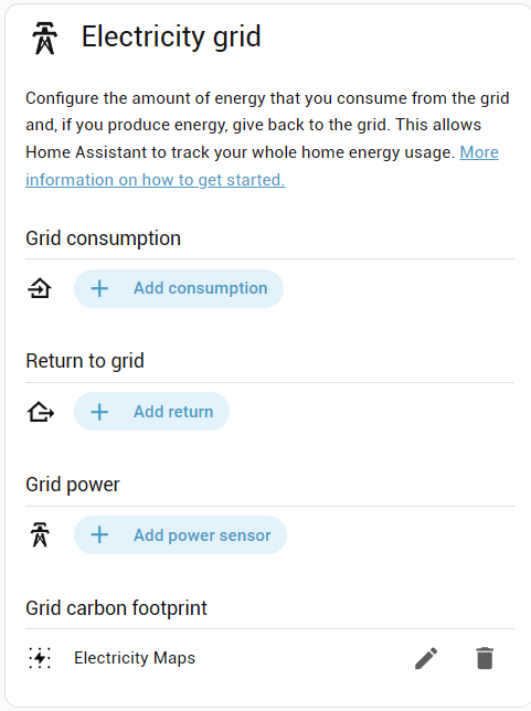

Ik begrijp de HA integratie nog niet helemaal.
Ik denk dat dit juist is voor de batterij:
Afbeeldingslocatie: https://tweakers.net/i/I4GclozJIu4DJix8Clm72pgKypI=/fit-in/4000x4000/filters:no_upscale():strip_exif()/f/image/nimgags7FZuzYub1lv5EhDvr.png?f=user_large
Maar ik had verwacht ook de CT003 te kunnen gebruiken als P1 monitor, maar begrijp niet hoe ik dit moet instellen. CT Total power als Power, maar is er geen manier om grid consumption en grid return uit te lezen?
Afbeeldingslocatie: https://tweakers.net/i/PcH1VIuUhhW9dTkFjW6WIag4ml0=/fit-in/4000x4000/filters:no_upscale():strip_exif()/f/image/NTwyDqma5CsKtihpSWHxspqD.png?f=user_large
  • ravenstein
  • Laatst online: 27-11 08:45
Bij battery power heb ik "grid power" staan. Kun je niet de ct003 instellen binnen HA en dan instellen als volgt (ik heb een homewizard p1):Afbeeldingslocatie: https://tweakers.net/i/2g5yaIOCyX6wRxD3xBwin9uu_uc=/x800/filters:strip_icc():strip_exif()/f/image/FSvFUCgigl55bJgQIob9cFO3.jpg?f=fotoalbum_large
2x Marstek Venus A V148 +1 extra batterijpack 8.48kwh totaal. Home Assistant

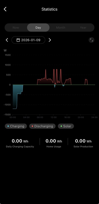

Sinds vandaag lijkt de Marstek opeens niet meer op te laden of te ontladen.
Ik heb vandaag een update gedraait (waarbij het laatste deel van het versienummer wijzigde).
Daarna laadde de Venus A alleen nog op via de aangesloten zonnepanelen, maar via de stekker leek er niets meer te gebeuren.
Dit kwam mij toevallig wel goed uit, want er kwamen vandaag 2 uitbreidingsbatterijen, en zo kon ik ze stapelen terwijl de lading wat dichter bij elkaar zat.
Dat punt is gelukt, maar terwijl de basisunit gelijk begon te ontladen tot 12% toen ik deze binnen kreeg, gebeurd er nu nog steeds niets.
De totale lading is 39%, en als ik doorklik zie ik bij battery pack 2 'Running' staan (dit is de volste accu van de 3 en het staat bij de andere 2 batterypacks niet).
Iemand enig idee wat er mis gaat / iemand hier ervaring mee?

Ja idd, open via de file editor - custom components - marstek local api - sensor.py
zoek de volgende waardes,
total_grid_import
total_grid_export
plak daar de code van hieronder:
MarstekSensorEntityDescription(
    key="total_grid_import",
    name="Total grid import",
    native_unit_of_measurement=UnitOfEnergy.KILO_WATT_HOUR,
    device_class=SensorDeviceClass.ENERGY,
    state_class=SensorStateClass.TOTAL_INCREASING,
    value_fn=lambda data: float(data.get("es", {}).get("total_grid_input_energy", 0)) / 10000,
    category="es",
    key="total_grid_export",
    name="Total grid export",
    value_fn=lambda data: float(data.get("es", {}).get("total_grid_output_energy", 0)) / 10000,
    category="es",

  • The Fatal
  • Laatst online: 19:30
Heb met enige regelmaat last dat de Venus A niks meer doet, heeft dan een harde power cycle nodig.
Verder ook meerdere keren per dag dat settings weg gaan. O.a de CT is dan grijs, dan is er niks meer gelinkt op een of andere manier en doet hij niks meer. Maar ook settings als backup power en api staan weer uit.
Hier een ticket voor gemaakt maar nog geen goed antwoord.

Wat bedoel je met een harde power cycle? Aan-uit of fabrieksresetten?
Mijn Venus A doet op dit moment ook niets, en Marstek heeft belooft dat ze me hier maandag over mailen.
Zelfs handmatig opladen / ontladen werkt op dit moment niet.
Ook die CT en die resettende settings herken ik.
[ Voor 14% gewijzigd door onlinaius op 11-01-2026 15:03 ]
Mid-Limb, 2-ond-1-kap, 1965, 133m2, 4800wp + 4200wp GoodWe, 67m2 VVW, etage: 4 rad + 7 m2 VVW, 1 Quatt, Mit Heavy 5KW + 3.5KW, Toon 1, elec koken, CV uit, VVW mengt niet, 'oud' dubbel glas, isolatie RD 1.5 - 2.5, 2x Sf 800+ met 2400WP
  • The Fatal
onlinaius schreef op zondag 11 januari 2026 @ 15:02:
dat had ik ook, dus gewoon fysiek uit zetten, even wachten en weer aan zetten.
Dat bedoelde ik daarmee.
Daarna kan je CT weer toevoegen en werkt die weer. 8)7

@The Fatal hm bij jou zijn die totalen ook 0 zie ik. Komt dat door je reset?
Het ging door m'n gedachten dat ik misschien iets geks getriggerd heb door de modbus tcp configuratie.
[ Voor 40% gewijzigd door Beekforel op 11-01-2026 22:03 ]
  • The Fatal
Die totalen zijn nog nooit anders geweest

The Fatal schreef op zondag 11 januari 2026 @ 22:10:
Ok, hopen dat er een fix gaat komen dan.

Ik heb ook rare dingen met de Venus A de laatste dagen wat betreft de cijfers in de app, connectieproblemen, en dergelijke. Maar wat me eigenlijk meer zorgen baart is dat ik op willekeurige momenten in de nacht pieken krijg waar die voor korte tijd aan 1200W oplaadt, terwijl er helemaal geen zon is. En dan een half uurtje lang aan pakweg 100W weer ontlaad tot 11%.
Nu vraag ik me af of andere dit ook hebben? Is dit een soort van gewenst gedrag om de self-discharge tegen te gaan en hem op die manier boven de 11% te houden? Lijkt mij niet de meest ideale manier om dit te bekomen.
