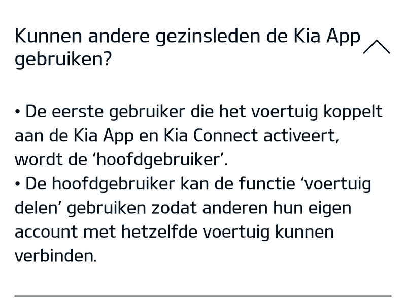

Vraagje. Ik wil in de auto een profiel aanmaken voor mijn vriendin. Ik wil ook de app op haar telefoon installeren, om dan daar ook een digital key aan te maken en te koppelen aan haar account in de auto.
Kan ik nu het beste ook een apart kia connect account op haar naam gebruiken, of kan ik op de all ook inloggen met mijn gegevens.
Wat betreft de digitale key adviseren meerdere AI's om mijn digital key te delen in plaats van een digital key specifiek voor haar profiel met haar telefoon te maken. Iemand al een soortgelijke setup actief? Dus twee aparte smartphones met op ieder de KIA app op eigen KIA account en in beide apps een digital key?

FJP84 schreef op donderdag 2 juli 2026 @ 18:46:
Toen ik m'n auto op ging halen vertelde de verkoopster vantevoren al dat dat niet mogelijk was omdat KIA connect maar op 1 account gekoppeld kan worden.

vinno86 schreef op donderdag 2 juli 2026 @ 19:43:
De FAQ zegt het volgende.
Afbeeldingslocatie: https://tweakers.net/i/ytRtNETFgBmpuGLCbi0bRUCmEXQ=/800x/filters:strip_exif()/f/image/yiMnnlOkuA86KyEDfYVIRVvx.png?f=fotoalbum_large
Dit weekend eens proberen

FJP84 schreef op donderdag 2 juli 2026 @ 21:56:
Ja, zo moet het werken inderdaad. Ook zo gedaan voor mijn vrouw. De uitnodiging zal via een 06 nummer gedeeld moeten worden.

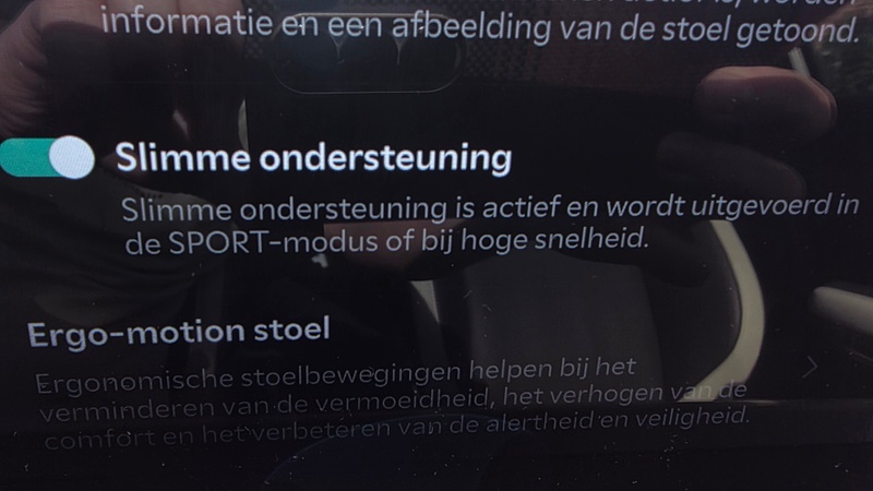

  • Aurora
  • Laatst online: 10:09
Nou, laatste dan...deze functie is echt fantastisch en geeft voor mij een totale nieuwe rijervaring bij hard optrekken/130 rijden.Afbeeldingslocatie: https://tweakers.net/i/NpA8I31L2efzZPCDtHQj2tSD2Bw=/800x/filters:strip_icc():strip_exif()/f/image/ziolI3fpQ6Tu7f9qjKCuma6i.jpg?f=fotoalbum_large

  • FJP84
  • Laatst online: 10-10 10:26
Aurora schreef op vrijdag 3 juli 2026 @ 15:42:
Nou, laatste dan...deze functie is echt fantastisch en geeft voor mij een totale nieuwe rijervaring bij hard optrekken/130 rijden.[Afbeelding]
Zit die optie bij stoelen? Dat is toch dat de stoel wat aantrekt?
  • Aurora
FJP84 schreef op vrijdag 3 juli 2026 @ 17:23:
Ja klopt. Met mijn (kleinere) bouw voelt het alsof ik heel snel vastgegrepen wordt in de stoel. Versterkt de snelheid psychologisch :+

  • Wo0Zzz
  • Registratie: April 2017
  • Laatst online: 25-09 20:27
Hmmm die had ik nog niet ontdekt... maar eens uitproberen dan 😅

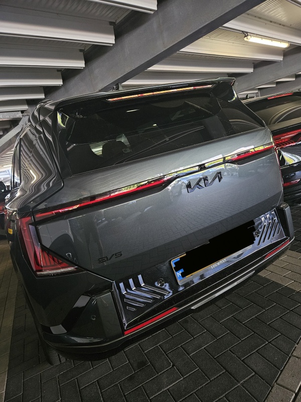

Afbeeldingslocatie: https://tweakers.net/i/55YZUTS_hBdzdub4uvokwsj5zbE=/x800/filters:strip_icc():strip_exif()/f/image/E5H2bwmoJdNL6eYjSDS0jAF2.jpg?f=fotoalbum_large
Voor de liefhebbers. Zwarte logo's maar de GT line logo laten verwijderen. Vind het persoonlijk fris

EN86 schreef op zaterdag 4 juli 2026 @ 14:41:
Héél vet! Ik denk dat ik de GT line logo ook maar laat verwijderen. Welke kleur heb je?

  • EN86
  • Registratie: Maart 2024
  • Laatst online: 06-10 17:23
Grasmans schreef op zaterdag 4 juli 2026 @ 15:27:
Dit is de Gravity Grey, voor mij nog steeds de mooiste kleur! 😎
Nice clean ass, heeft mijn zwarte GT Plusline ook met zwarte logo's voor en achter, alleen heb ik ook het EV5 logo laten verwijderen

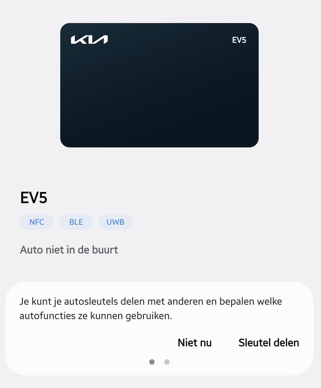

  • FJP84

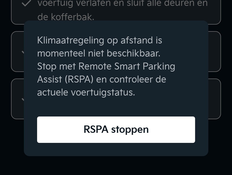

Vraagje: vandaag krijg ik de RSPA (mobiel digital key) en sleutel niet meer aan de praat afgelopen dagen werkte dat prima.
De sleutel doet niks als ik hold inhoud. Via de app (op mijn UWB compatible smartphone) gaat het dashboard aan, maar krijg ik een vage melding over klimaatregeling op afstand.
Afbeeldingslocatie: https://tweakers.net/i/eiBhigvBwSR677dISk9_FxSzN8k=/800x/filters:strip_icc():strip_exif()/f/image/wnaEPbwiuqa5kldEWOBpOC1h.jpg?f=fotoalbum_large
Dingen die anders zijn: deuren weer ingesteld op automatisch openen bij naderen auto gedeeld met KIA account van partner en Digitale sleutel gedeeld met smartphone zonder UWB.
Iemand een idee waar het aan kan liggen?

  • wimbre
  • Laatst online: 11-10 16:12
FJP84 schreef op zondag 5 juli 2026 @ 20:19:
Het lijkt wel of de auto denkt dat RSPA nog actief is of niet correct is afgesloten, waardoor zowel de bediening via de sleutel als via de app wordt geblokkeerd.
Probeer dit eens:
  • Ontgrendel de auto.
  • Stap in en start de auto.
  • Zet de auto in D en daarna weer in P.
  • Zet de auto volledig uit.
  • Sluit alle deuren en de achterklep.
  • Loop enkele meters weg.
  • Wacht 2 minuten.
Probeer daarna opnieuw RSPA met de sleutel.
  • Lawrentz
  • Registratie: Juli 2023
  • Laatst online: 11-10 23:05
Wellicht een app update?
Sinds enkele dagen werkt bij mij het automatisch openen bij naderen auto en het sluiten met de vinger op de handgreep niet meer.
Best wel irri.

wimbre schreef op zondag 5 juli 2026 @ 20:48:
Probeer dit eens:
  • Wacht 2 minuten.
Lawrentz schreef op zondag 5 juli 2026 @ 20:50:
Best wel irri.
Dank. Had wat dingen uitgezet in de auto zoals:
- automatisch ontgrendelen
- smart achterklep
- Auto PWD (heb ik wel heel graag weer aan ;)
- parkeerrem links achter stuur (geen idee of die een - andere functie heeft dan de P op de transmissie pook)
Vervolgens ook de tip/procedure gevolgd hierboven. RSPA werkte weer met de sleutel.
Daarna merkte ik dat met de sleutel binnenshuis dat de digitale sleutel op mijn telefoon het niet lekker deed. Alsof de UWB niet werd opgepikt. Telefoon opnieuw opgestart en het werkt weer.
Ik ga zo de NFC sleutel weer delen en kijken of het bij nog steeds naar wens werkt en dan zet ik (op de parkeerrem na) alle instellingen stap voor stap weer terug om te kijken of het blijft werken. Uiteindelijk check ik ook de parkeerrem.
Ik ga ook nog even testen of de smart achterklep werkt als automatisch ontgrendelen van de portieren uitstaat.

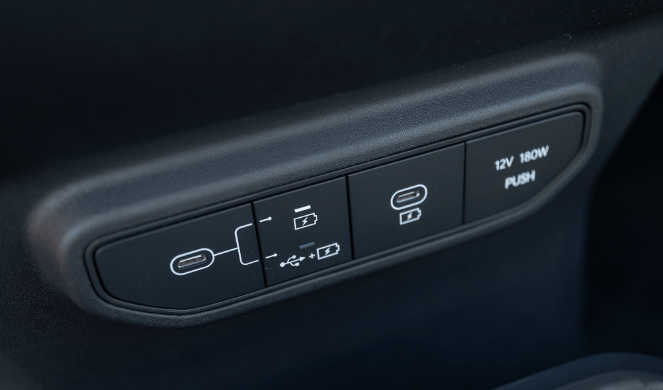

Klopt het trouwens dat de EV5 geen 12v aansluiting (ook wel sigarettenaansteker genoemd) heeft? Kan het nergens vinden. Ik heb een koelbox die ermee werkt.
Mijne wel hoor. Voorin waar ook de oplaad en data punten zitten (recht onder je console).

Afbeeldingslocatie: https://tweakers.net/i/KQijmVkgJmjLJWJbizJWjPS2HQg=/fit-in/4000x4000/filters:no_upscale():strip_exif()/f/image/55XL140DXxfmB6Kr2PRBAkV3.png?f=user_large
Vooraan onder het dashboard. Wij hebben ook een koelbox, maar die kan zowel op 230V als 12V, dus wij stoppen hem in de koffer en pluggen hem daar in.

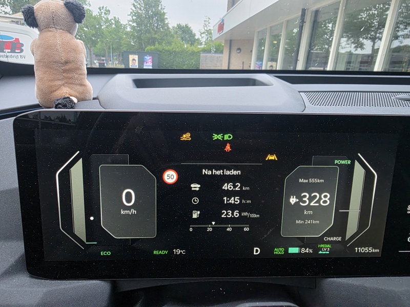

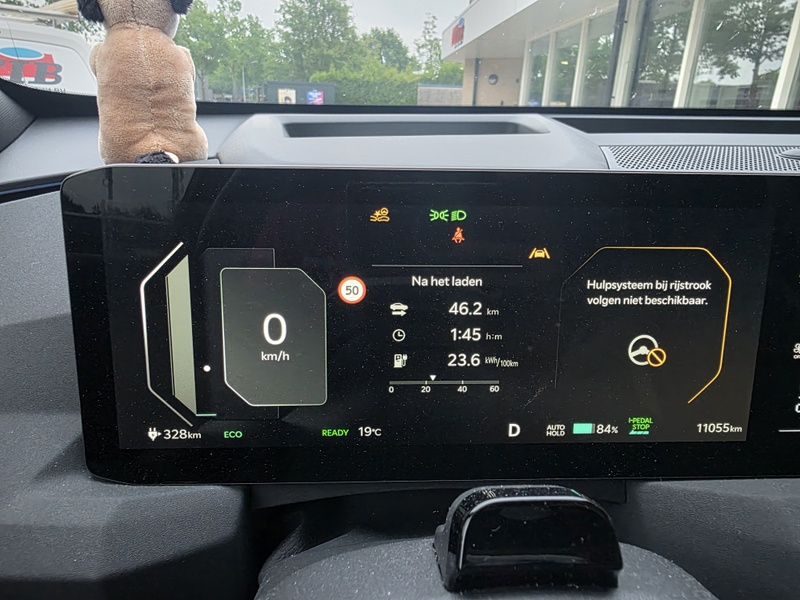

Hier was nog iemand met problemen toch dat rij hulp systemen uitgeschakeld bleven??
Ik heb dat sinds vanmiddag ook helaas, wat was de oplossing?

Wo0Zzz schreef op dinsdag 7 juli 2026 @ 01:40:
[Afbeelding] Gekke is dat er geen trailer modus staat er niet en iPedal doet het ook gewoon...
Onder andere ik heb dat ja. Ipedal werkt inderdaad wel gewoon. Hoop dat de oplossing woensdag as. in de garage wordt gevonden. Dan kijken ze ook naar de bouten van de achterbank (terugroepactie).
Bij mij staat trailermodus trouwens wel in het menu geactiveerd.

JuG schreef op maandag 6 juli 2026 @ 09:05:
Je gebruikt de koelbox dan alleen bij stilstand? Het stopcontact achterin werkt alleen als de auto stil staat en in kampeer modus. Of mis ik iets?
  • wimbre
mpp_hs schreef op dinsdag 7 juli 2026 @ 07:53:
Die 12V aansluiting zal toch wel werken als de auto rijdt?

marcelcee schreef op dinsdag 7 juli 2026 @ 05:25:
Oh top! Let me know wat eruit komt.
Ja bij mij ook in menu geactiveerd, maar als je normaal een aanhanger er achter hebt dan zie je links onderin ook TRAILER staan 😅
Ik heb het nog niet geprobeerd en er ook nog niet over nagedacht eigenlijk, maar hij kan zowel in de koffer bij stilstand, als met lange kabel vooraan tijdens het rijden. Ik zal eens proberen of ie werkt tijdens het rijden terwijl hij in het V2L stopcontact zit. Als dat niet zo, ook geen ramp,
Stopcontact in kofferruimte werkt ook tijdens het rijden. Ik heb in de meivakantie een campingkoelkast in de koffer gehad (op de terugweg) en na een tijdje gaf hij aan dat de V2L limiet bereikt was en toen stopte hij (ik had toen nog maar 20% van accu over, zoals ingesteld als limiet).

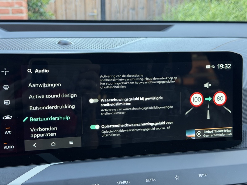

Net twee dagen de auto. Tot nu toe prima, nog wel echt wennen en zoeken waar alles zit. Wat dat betreft is een Enyaq echt anders.
Waar ik nog niet achter ben, ik hoor telkens een piepje. In het scherm verschijnt niks. Ik weet dus niet waar het vandaan komt. Inmiddels vermoed ik dat hij pingelt als hij een nieuwe snelheidslimiet heeft ontdekt. Kan dat kloppen? En kan dat blijvend uit? Ik weet hoe ik de waarschuwingen voor te hard rijden kan uitschakelen. Dit is dus anders.

Wo0Zzz schreef op dinsdag 7 juli 2026 @ 09:13:
Nou… zelfde als een andere rijder hier eens heeft gemeld (weet even niet meer wie). Ze zoeken de oorzaak in een foutieve stekker van hetgeen je aansluit. In mijn geval een hagelnieuw trekhaakkoffer van Thule. Ik zei nog dat als dat losgekoppeld is, de auto enkel kan meten over de ‘eigen’ aansluitingen (waar dus niks op zit). Dus als er dan een fout aanwezig is of nog een stroompje loopt, dan zit dat in de auto en niet in koffer of aanhangwagen. Maar deze meneer zag dat toch echt anders.
Lang verhaal kort: ze hingen er een testapparaat/meetapparaat aan en zodra ze dat deden verdween de storing. Geen harde of soft reset vereist dus. Ik weet niet of dat een oplossing voor thuis is die misschien ook werkt. Binnenkort eens een (of twee) aanhangwagen(s) aan koppelen. Als de fout zich dan weer voordoet kun je denk ik moeilijk volhouden dat al die producten verkeerd gestekkerd zijn. De oorzaak ligt dan wat mij betreft aan een niet-conforme trekhaak van de EV5. En dan mag er naar hartelust gesleuteld en gezocht gaan worden. d:)b

kw_nl schreef op woensdag 8 juli 2026 @ 18:50:
Klopt helemaal, zodra er een andere snelheidslimiet is krijg je idd een piepje. Of en hoe je het uit kan zetten, geen idee. Ben er zelf heel snel aan gewend, vind het eigenlijk wel handig.
En voor te hard rijden volume/mute knop paar seconden ingedrukt houden, moet net als bij alle nieuwe auto’s bij elke rit.

marcelcee schreef op woensdag 8 juli 2026 @ 19:39:
Ik ga eind juli op vakantie en ik denk gezien de vakantie periode dat ik de MTB nog even in de schuur laat staan. En de fietsendrager na mijn vakantie eens ga proberen. Geen zin in dit gedoe als ik (zonder trekhaak) maar ook zonder hulpsystemen naar Frankrijk moet.

Vanmorgen eindelijk die van mij in ontvangst mogen nemen en in de middag een ritje naar Duitsland gemaakt. Wat een heerlijke auto!
En ook uiterst tevreden over de kleur die in het echt heel mooi tot zijn recht komt.
Afbeeldingslocatie: https://tweakers.net/i/ZUrxDmLf-BPZWQVZecmp2Hjdu0w=/x800/filters:strip_icc():strip_exif()/f/image/WUnLbHMkjNtfs2c71FNXBjPp.jpg?f=fotoalbum_large
Afbeeldingslocatie: https://tweakers.net/i/nYD1qchtaSkIy8X0IHXB1r5c2nU=/800x/filters:strip_icc():strip_exif()/f/image/RYyKT2aq58TNh9DMUfogj7tC.jpg?f=fotoalbum_large
Afbeeldingslocatie: https://tweakers.net/i/BEBAI4ZRCc1pV_jbt10lStIQ-D0=/x800/filters:strip_icc():strip_exif()/f/image/5gVOneCEuYUtscImMJBeuegj.jpg?f=fotoalbum_large
Afbeeldingslocatie: https://tweakers.net/i/_0FcNOto9Z88Y9aUOtxm4QQHofc=/x800/filters:strip_icc():strip_exif()/f/image/2HlFyUfISwwbwrjmAJ13HNUz.jpg?f=fotoalbum_large

Er zit ook een optie in het menu die de stoel bij het ontgrendelen van de auto omlaag en naar achteren zet, zodat je makkelijk kunt instappen. Vervolgens bij het profiel kiezen zal deze weer in de juiste stand gaan.
If it is broken, fix it. If it ain't broken, make it better!
  • FJP84
BlackBurn schreef op donderdag 9 juli 2026 @ 14:52:
Klopt dit heb ik ook. Mijn vriendin heeft ook eigen profiel zal zo eens vragen of de stoel in haar positie ging. Ze heeft onder haar profiel stoelpositie 1 ingesteld.
Dit zit me wel aan het denken.
Ik heb mijn digital key (Google wallet) haar gedeeld. Dat werkt opzich , maar ik vermoed (heb er niet op gelet) dat dan mijn profiel gekozen wordt. Ik ga straks een kijken of ik onder haar profiel de digital key op haar smartphone niet gewoon direct kan koppelen. Dan zit het gelinkt met haar profiel en hoef ik mijn key niet te delen.
[ Voor 27% gewijzigd door FJP84 op 09-07-2026 16:20 ]

Het is me gelukt om de digital keys (smartphone) aan het juiste account te koppelen. Werkt wel prima zo. Profiel wordt automatisch geselecteerd.

Hoe heb je dat gedaan? Ik had juist begrepen dat je maar 1 key kan aanmaken. In de app vind ik ook nergens de optie om een nieuwe key aan te maken.
Je kan inderdaad 1 key aanmaken, maar die digitale sleutel kan je dan met 3 mensen delen. De auto ziet dan welke telefoon dat is en die kan je koppelen aan het profiel.
In mijn geval heb ik de Digital Key gemaakt met mijn Iphone. Die gedeeld (vanuit de Apple Wallet) met mijn prive Android en de iPhone van mijn partner. Bij de instellingen zie ik alle 3 de telefoon terug.
Ik heb de key gedeeld via Google Wallet. Ik heb bij delen de sleutel een naam gegeven.
Vervolgens heb ik de auto geopend met de telefoon die deze gedeelde key heeft. Auto gestart en juiste profiel gekozen. Daar in profiel instellingen gekozen voor koppelen digitale sleutel. Daar zaf ik twee.key-groups. Die van mijn eigen sleutel, en met de naam die ik de gedeelde sleutel gegeven heb. Zo heb ik dus toch soort van 2 gescheiden aan persoonlijk profiel gebonden smartphone keys
