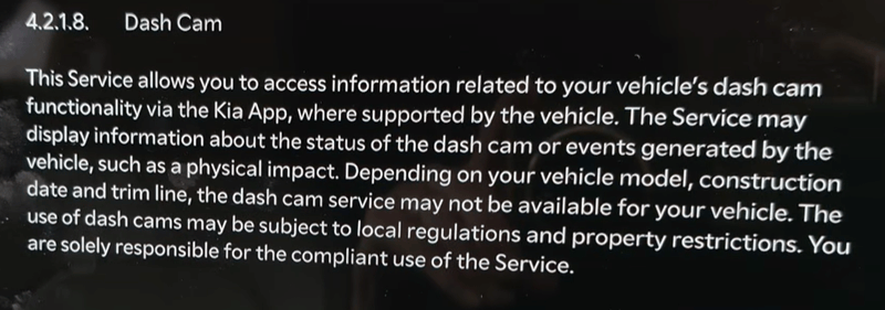

  • Aurora
  • Laatst online: 23:30
vinno86 schreef op zondag 24 mei 2026 @ 15:27:
Opnemen met je dashcam bij stilstand lijkt me dodelijk voor je 12v batterij toch ? dat ding is al een ongemak bij EV's.
Niet echt :) De 12v accu wordt, bij stilstand, gewoon opgeladen als deze onder een bepaalde percentage/voltage komt. Ik had ergens gelezen dat er wel een limiet op zit als de 12v accu meerdere keren achter elkaar wordt opgeladen binnen 1 stilstaande sessie. Na een paar keer houdt het op, want dan gaat het voertuig er van uit dat de 12v defect is. Zo ver gaat het in normale omstandigheden nooit komen.
Als een parkeermodus beschikbaar is betekent het dat je de camera hardwired hebt. In dat geval heb je bijna altijd de mogelijk om een voltage protector er tussen te zetten. Bij sommige merken krijg je die erbij of kun je die los kopen. Bij het bereiken van een eerder ingesteld punt, zal de dashcam zichzelf uitschakelen.
In mijn opinie is een parkeermodus een must. De meeste kans op beschadigen heb je op de parkeerplaats. En tegenwoordig laat niemand meer een briefje achter.

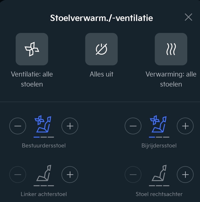

  • Aurora
Bugje in de app, de plus en min knoppen bij de stoelventilatie werken andersom.
Hm, toch niet denk ik. Min wordt gezien als kouder en plus warmer en schakelt door naar verwarming. Niet intuïtief, maar de logica is er. Afbeeldingslocatie: https://tweakers.net/i/UcPUl8MQZcrsc6fNv_9VjyrV2WE=/x800/filters:strip_icc():strip_exif()/f/image/jS13wmv31QzXrr9LHAuCC5qT.jpg?f=fotoalbum_large

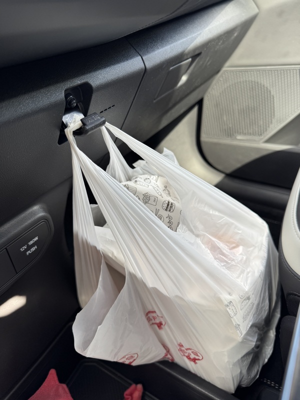

Heb m'n rubberen mat (aftermarket) voor de bagageruime binnen, mn bedoeld voor situaties met natte spullen.
Afbeeldingslocatie: https://tweakers.net/i/uQLD2JyxCjnOoBRZae9BT5Uvkv8=/800x/filters:strip_icc():strip_exif()/f/image/vFa7ZTRe7NQvA8vMvnX5r4VL.jpg?f=fotoalbum_large

Afbeeldingslocatie: https://tweakers.net/i/mJ1K4AhDkPcbiOSN_w7q3uHWUQw=/x800/filters:strip_icc():strip_exif()/f/image/bn1fnQ72ATWPRpWhKGEeWUuZ.jpg?f=fotoalbum_large
Beste feature van de hele auto!! Grapje natuurlijk, maar wel heel handig 😉

In de Kia News update geeft Brian van het YT-kanaal EV Oddesey (UK) aan dat hij voor z'n EV3 een Dash Cam update heeft ontvangen.
YouTube: Kia News Update 4th June 2026 (vanaf 1:26')
Ben uiteraard benieuwd of de EU versie van onze EV5 en de EU regelgeving ons ook goed gezind is.
Afbeeldingslocatie: https://tweakers.net/i/4DzA0zHeJE6DfQx8I3g9ofuhyLc=/800x/filters:strip_exif()/f/image/Hao2PndRGv3xd8Dh7AZixe4L.png?f=fotoalbum_large
Het YT-kanaal EV Oddesey bespreekt vaak interessante onderwerpen over Kia/Huybdai/Genesys.

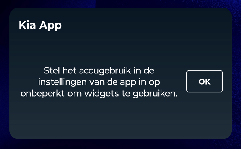

Vraag, ik wilde eens de KIA app als widget proberen op mijn Android telefoon, terwijl ik de auto nog niet heb maar goed.
Ik krijg deze melding nu:
Afbeeldingslocatie: https://tweakers.net/i/rLdggeSK_hrO9OhnVMCrV8XkhzE=/800x/filters:strip_exif()/f/image/ztQvZJ2P3WKzPisC0v51VrM6.png?f=fotoalbum_large
Ik heb deze instellingen en meer ingeschakeld maar het lost het issue niet op. Iemand een idee, of gaat dit pas werken als je connectie hebt met de auto?
  • BazemanKM
  • Laatst online: 23:44
FJP84 schreef op donderdag 4 juni 2026 @ 23:11:
DIt gaat over accugebruik van je telefoon
Heb het even voor je geprobeerd. De app had ik al maar de widget nog niet gebruikt. Kreeg precies dezelfde melding die je toont. Na het drukken op Ok een melding die je vervolgens naar de app instellingen brengt van Android. Daar de batterijverbruik op toestaan op de achtergrond gezet en het werkte. In de app is wel mijn Kia Niro gekoppeld dus of dat uitsluiting geeft weet ik niet.
  • FJP84
  • Laatst online: 10-10 10:26
original4u schreef op vrijdag 5 juni 2026 @ 06:38:
Dank het is gelukt. Bij instellingen van batterijgebruik op achtergrond toestaan die al aan stond kon ik toch nog doorklikken. Daar de optie "onbeperkt" ingesteld.
