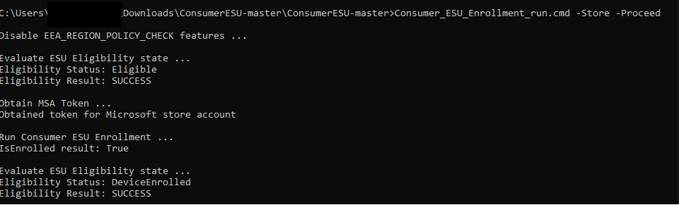

Pendaco schreef op dinsdag 14 oktober 2025 @ 21:53:
Ik had gister op je gereageerd Pendaco in "Geen ESU mogelijkheid bij mijn Windows 10?"
maar de local account optie werkt dus niet meer en je enrollment is daardoor een beetje van de wap. Zelfde geldt voor @Hopjesvla79

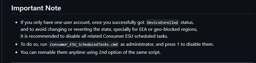

In de nieuwe versie (inmiddels 0.0.6) zit een -Reset parameter om die status weer terug te zetten. Draai dat eerst even.
Ik snap er niks van, maar dat script met -Reset en daarna kon ik via Windows Update gelijk enrollen 8)7 .
Dank :Y .

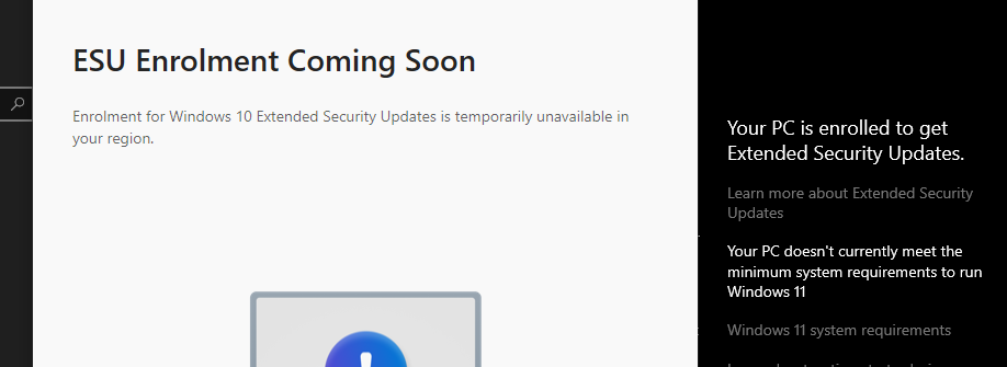

What the actual f? Gisteren nog een melding dat het beschikbaar zou komen. Nog snel schoonmoeder alle updates laten instaleren voor de zekerheid.
Afbeeldingslocatie: https://tweakers.net/i/WpObQeTvaS6jCW13zI4EpVFn690=/800x/filters:strip_icc():strip_exif()/f/image/9X59ICpPgsvvUAwvJVRkXybf.jpg?f=fotoalbum_large
Krijgt ze vervolgens vanochtend te lezen:
Afbeeldingslocatie: https://tweakers.net/i/NmPgZocsz7ugWNCXKficRwIPBKo=/800x/filters:strip_icc():strip_exif()/f/image/e6I8fKbCIB11pDCmlEry7Mna.jpg?f=fotoalbum_large
Nogmaals de vraag: ze is met een Gmail adres ingelogd op een Microsoft account. Dat het Gmail is en niet Hotmail of Outlook maakt voor het Microsoft account niets uit denk ik?

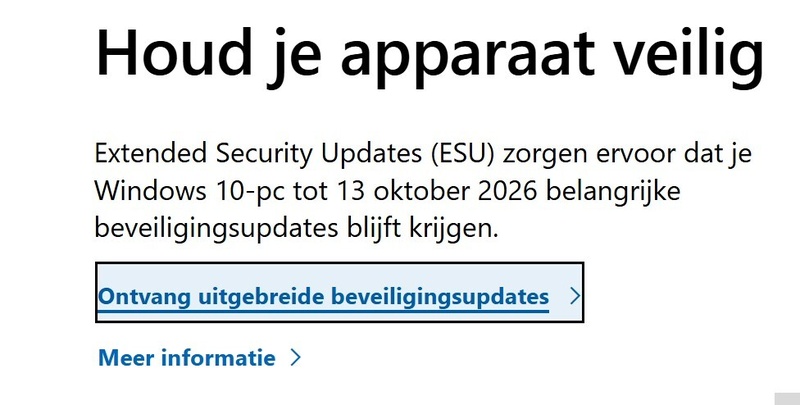

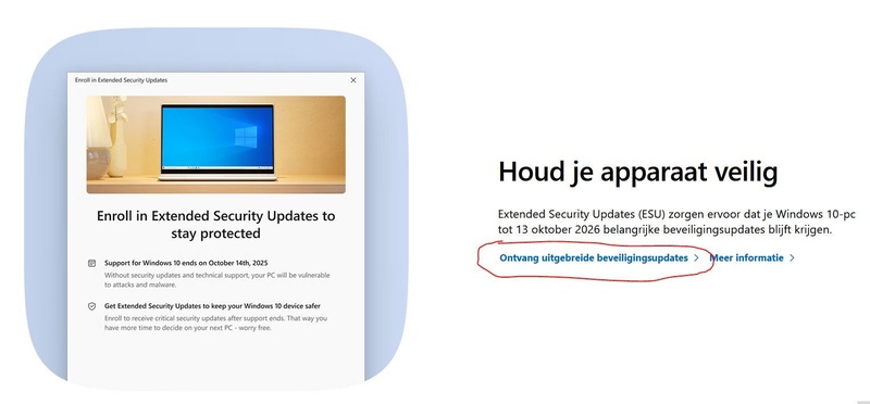

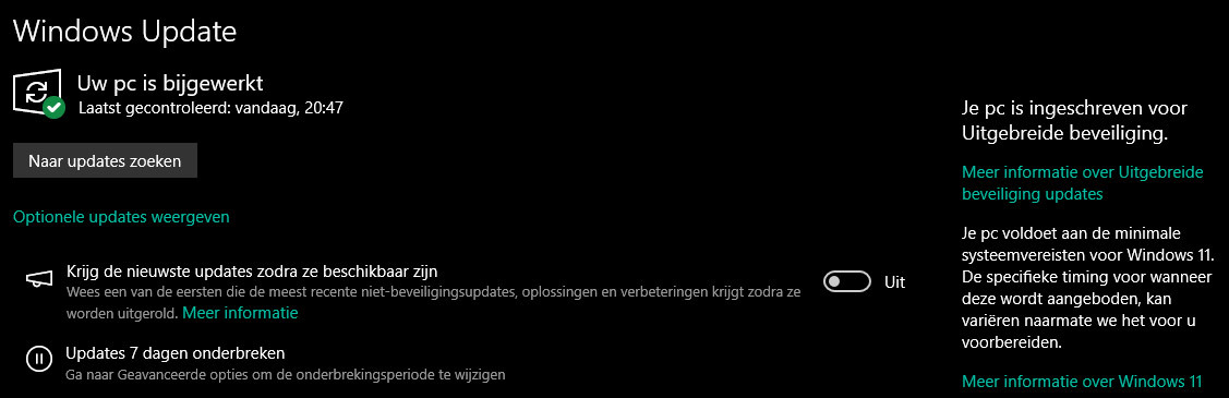

Ik ging vanmorgen even checken of in Windows Update settings een ESU knop verschenen was, maar het bericht dat ze binnenkort beschikbaar zouden zijn was zelfs verdwenen. Handig!
Maar goed, aan de rechterkant van het scherm stond een linkje naar:
https://www.microsoft.com/nl-nl/windows/end-of-support
En als je een stukje naar onder scrollt onder het kopje 'Houd je apparaat veilig', staat een link die een popup in Windows triggert om te enrollen:
[url]ms-settings:windowsupdate-esu?OCID=WEB_EOS_CY25_ESU&source=WEB[/url]
Misschien handig voor anderen!

  • Laatst online: 11-01 12:26
RWVV schreef op woensdag 15 oktober 2025 @ 09:27:
Dit was voor ons de gouden tip, hartelijk dank!

Het script van abbodi1406 triggerde BitDefender en deze killde het script

_/-\o_ _/-\o_ _/-\o_ _/-\o_ Die aanwijzing/link werkt wel
Na het klikken op die link kreeg ik een foutmelding dat er geen app gekoppeld was ( misschien ooit disabled of verwijderd ), maar via onderstaande werkt het ook !
- Login als admin
- start Run ( Win + R )
- Plak daarin "ms-settings:windowsupdate-esu?OCID=WEB_EOS_CY25_ESU&source=WEB" daarin en druk op [ENTER]
- Volg aanwijzingen en log in met een MS account.

Topper! Dat is hem inderdaad, dat triggert de popup en kon ik me in 1-2-3 inschrijven
Held! Dit werkte uitstekend op beide apparaten hier die maar geen ESU aankondiging in Windows Update kregen

Vanmiddag nog 5 machines aangemeld via deze link https://www.microsoft.com/nl-nl/windows/end-of-support 'Houd je apparaat veilig', een nieuw Microsoft account aangemaakt en gratis aanmelden ( optie 1 ) , bij herstart kreeg ik wel een venster "Gegevens met een Microsoft-account te synchroniseren ? "ik heb op Nee gedrukt vervolgens een vraag over Backup, ook hierbij op Nee gedrukt, verder geen melding meer hierover, we gaan het zien of ik Back-up alsnog moet aanzetten.
" je pc is ingeschreven voor uitgebreide beveiliging " blijft tot nu toe staan.

tronmedia schreef op donderdag 16 oktober 2025 @ 15:48:
Neem aan dat je al bestaande accounts had, zou je eens willen kijken of je daar ook de melding krijgt dat de pc ingeschreven is? Ik krijg het dus niet bij mijn normale account, wel bij het 'aankoop' account.

Ik kan me nu wel inschrijven, maar als ik vervolgens klik op "nu inschrijven" verschijnt de melding ESU-inschrijving binnenkort beschikbaar. Iemand enig idee wat er aan de hand kan zijn?
Mijn instellingen staan op Nederland.
Zoals in dit topic aangegeven kan het even duren, bij mij duurde het ook een dag.

  • tronmedia
  • Laatst online: 00:40
Sagat schreef op donderdag 16 oktober 2025 @ 16:22:
Bij alle de 5 machines heb ik een nieuw ( voorheen lokaal ) Microsoft account aangemaakt ( outlook.com ) ik kreeg dan 2 opties, gratis of betalen, nu blijkt dat bij gebruikers ( althans een deel ) die al een bestaand Microsoft account hebben er problemen ontstaan bij het aanmelden.
Deze morgen nog 1 machine aangemeld, hier heb ik wel bestaand Microsoft account maar ik heb deze niet gebruikt, vervolgens een nieuw Microsoft account aangemaakt ( ook onder outlook.com ) en deze gebruikt, hierbij weer 2 opties namelijk gratis ( wat al staat aangevinkt ) of betalen, verder geen problemen met het aanmelden, het was binnen een paar minuten gedaan , ik heb dit gedaan bij zowel Windows 10 Home als Pro.

Bij mij werkte dit:
https://github.com/abbodi1406/ConsumerESU
Consumer_ESU_Enrollment_run.cmd -Reset
Als Admin uitgevoerd.

Been there done that, kreeg wel een foutmelding met iets als MFA. Zal hem nog eens draaien om de exacte melding hier te kunnen plaatsen.
Onderstaande de foutmelding die ik krijg:
Disable EEA_REGION_POLICY_CHECK features ...
Evaluate ESU Eligibility state ...
Eligibility Status: Eligible
Eligibility Result: SUCCESS
Obtain MSA Token ...
Operation Failed.
Enrollment is not possible without MSA Token.
Press Enter to exit:

Voor de ' oop's mensen (en ik neem aan dat de post boven mij de nl versie hiervan is), probeer een nieuw admin account aan te maken, daarmee lukte het bij mij wel. (zie ook mijn vorige posts hier).

Beste lezers, wie kan mij helpen?
Ik probeer de ESU te krijgen, maar het lukt niet.
Op 14 okt heb ik het programmatje gerund van Abodi. Volgens mij die v.0.05.
Afbeeldingslocatie: https://tweakers.net/i/PWTrGa9OKjr8YW-CV32YXSqul-s=/800x/filters:strip_exif()/f/image/3pH143J4orUX0sy9uHWYzTwS.png?f=fotoalbum_large
Het enige wat gebeurde was, dat ik kon klikken op nu inschrijven.
Maar als ik daarop klik krijg ik: dat de updates in mijn regio er nog niet zijn.
Uiteindelijk op 14 oktober de updates nog binnengehaald. Maar er gebeurde niets, ook niet als ik inlogde met een Microsoft account.
Ik heb de tip ook al geprobeerd om te klikken op de link bij houd je apparaat veilig
maar ook daar krijg ik weer hetzelfde venster: Dat de updates in mijn regio nog niet beschikbaar zijn.
Ik ben bang dat ik doordat ik dat script van Abodi heb gedraaid misschien iets verkeerds ingesteld heb. Ik heb vervolgens ook geprobeerd om die versie 0.0.6 te runnen maar dan krijg ik een foutmelding. Dus die runt hij niet.
Wie kan mij helpen? Dit gaat me helaas boven de pet.
Ik heb ook dit allemaal proberen te doen met een Microsoft Account, maar het blijft hetzelfde.
Moet ik gewoon rustig afwachten tot de melding anders wordt?
Ik ben nu ook huiverig geworden voor scripts draaien.
Klopt het dat als je in je Powershell geschiedenis kijkt en je ziet Event ID 4103 staan dat het script volledig is gedraaid, en zolang dat er niet staat (en ook geen ID600, ID800) dat het niet volledig is gedraaid?
Ik zie namelijk alleen maar die 4103 staan, en verder wel 4104 maar nooit meer 4103.
Betekent dat dus dat ik alleen die v.0.0.5 volledig heb gedraaid en de rest niet?
In het register staat een 2 bij ESU eligiblity en een 1 bij Eligibilityresult
Ik hoop dat iemand me kan helpen. Dank je wel alvast.

Ja, ik heb het topic gelezen en dat heb ik ook geprobeerd.
Dat bedoelde ik met "Ik heb de tip ook al geprobeerd om te klikken op de link bij houd je apparaat veilig"
Dan opent het venster, zegt hij even geduld, en dan verschijnt de mededeling dat het in mijn regio nog niet is.
Ik vraag me af of ik die registerkeys moet aanpassen? Naar nummer 3? Maar weet niet of dat kan en aan te raden is?

Laat de registerkeys maar op default staan en geen veranderingen aanbrengen, volg zoals hierboven staat beschreven https://www.microsoft.com/nl-nl/windows/end-of-support scrollt onder het kopje 'Houd je apparaat veilig', veranderingen aanbrengen in het register is altijd een risico dat je later niet meer weet wat de veranderingen zijn als je dit niet opschrijft, zo loop je tegen problemen aan, als je er echt niet meer uitkomt dan is waarschijnlijk een schone install de laatste optie of een systeemherstelpunt van een paar weken terug proberen.

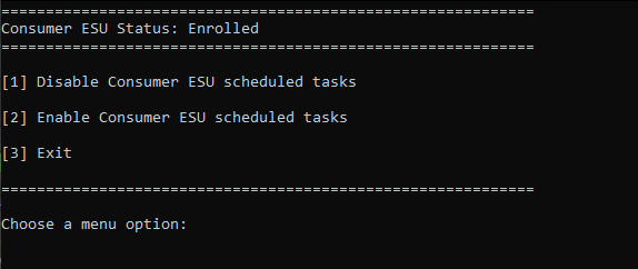

Ben in de war nu, via het script gedaan zegt het dat ik enrolled ben voor ESU. Ik had the zelfde probleem dat het niet beschikbaar is in mijn regio. Maar nu krijg ik twee andere meldingen. Windows Update page zegt dat ik het heb, maar Microsoft zegt het niet beschikbaar is in mijn regio.
Afbeeldingslocatie: https://i.postimg.cc/mrQZd45b/image.png
Ik heb ingelogd via the microsoft store( nieuw account gemaakt want ik heb de script op okt12 op local gerunt), and had nogsteeds het zelfde probleem dus heb ik het commando gerunt:
Geeft aan dat "ESU Enrolment is Coming Soon" melding alweer.
Heb ook geprobeerd met de script:
Consumer_ESU_Enrollment_run.cmd -Remove
Afbeeldingslocatie: https://i.postimg.cc/fyY6sWYS/image.png
En dit is hoe het eruit ziet:
Afbeeldingslocatie: https://i.postimg.cc/MGhPG260/image.png
Toen heb ik deze commando gerunt:
Consumer_ESU_Enrollment_run.cmd -Store -Proceed
Afbeeldingslocatie: https://i.postimg.cc/KYqK7xkf/image.png
En nu geeft het aan dat ik enrolled ben maar ik ben niet zeker of dat het gelukt is dus ik wilde het checken via ms-settings:windowsupdate-esu?OCID=WEB_EOS_CY25_ESU&source=WEB
Afbeeldingslocatie: https://i.postimg.cc/PqxJ593q/image.png
Afbeeldingslocatie: https://i.postimg.cc/zDnz8qzs/image.png
Afbeeldingslocatie: https://i.postimg.cc/qq0dzCJQ/image.png
Wat moet ik nu geloven?? Ben ik nu well ESU of niet??
Heb the script page gecheckt en het geeft aan dat je dit moet doen als het gelukt is maar ik weet nu niet zeker..
Afbeeldingslocatie: https://i.postimg.cc/DyZM5cMm/image.png

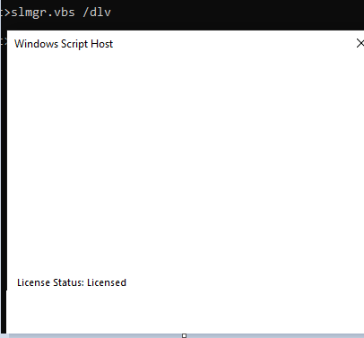

Hoe kan ik checked of dat ik echt ESU heb?
Heb slmgr.vbs /dlv rerunt:
Afbeeldingslocatie: https://i.postimg.cc/ht5FB5HS/image.png
En: reg.exe query "HKCU\SOFTWARE\Microsoft\Windows NT\CurrentVersion\Windows\ConsumerESU"
Afbeeldingslocatie: https://i.postimg.cc/W4z2mrPh/image.png
  • R.G
  • Laatst online: 02:58
R.G
AnonEntropy schreef op donderdag 23 oktober 2025 @ 23:12:
Je hebt esu ja

Larana schreef op zondag 2 november 2025 @ 11:06:
Dank voor je snelle reactie.
Heb ik gelezen, maar kon er niet uit opmaken of iemand alsnog dit normaal kon installeren zonder die handelingen die mij helaas niet gaan lukken.
Gewoon op het aangegeven linkje klikken en scrol naar dit deel:
Afbeeldingslocatie: https://tweakers.net/i/sST5GxsYzjZMMEWk9fK1ShfMexk=/800x/filters:strip_icc():strip_exif()/f/image/Gr6UygIw1L191x2kZw0GRalb.jpg?f=fotoalbum_large
Klik op dat linkje en volg de rest, in een paar tellen klaar.
Er zijn mensen die mij een GOD vinden
  • Larana
  • Registratie: November 2025
  • Laatst online: 02-11-2025
Maar dat is dus het punt; die link is er niet.
“houdt je apparaat veilig” staat nergens…
  • Myliobatis
  • Laatst online: 01-09 16:40
Larana schreef op zondag 2 november 2025 @ 12:57:
Op deze pagina:
Doorscrollen tot je dit ziet en klikken op de link "Ontvang uitgebreide beveiligingsupdates":
Afbeeldingslocatie: https://tweakers.net/i/VsalXsQs7lQQb492HfJEVegAAJY=/800x/filters:strip_icc():strip_exif()/f/image/qP4VnjQdvTup80hGK1ToVBqX.jpg?f=fotoalbum_large
Dan zou het scherm voor registratie moeten openen

Dit is toch best wel vreemd. Ik heb nadrukkelijk niet mee gedaan aan de ESU, maar net als @Olaf van der Spek krijg ik hier zojuist toch de melding dat Windows 10 toestemming vraagt om zichzelf opnieuw op te starten i.v.m. Windows updates. Naast de genoemde Cumulative Update KB5071959 (pending restart) zie ik ook een Malicious Software Removal Tool x64 v5.137 KB890830 klaar staan (pending install).
Het is extra vreemd omdat ik sinds vorige maand ook in de Advanced Options heb aangegeven eventueel toch nog binnenkomende updates pas na 7 dagen te willen laten installeren. Uiteraard had ik niet verwacht dat die updates voor mij nog uit zouden komen, maar nu krijg ik KB5071959 mogelijk toch door mijn strot geduwd. Niet zo fijn wanneer je bezig bent om een dual boot met Linux op te zetten (gelukkig wel op twee gescheiden SSD's, al is dat geen garantie dat er niets mis kan gaan qua overschrijven van bootloaders etc).
Edit: Nadat ik deze 7dagen-instelling zojuist nog eens controleerde via Advanced Options stonden de genoemde KB's niet langer vermeld in het Windows Update hoofdscherm en verdween ook het oranje puntje dat al was afgebeeld bij de Power knop (Lock/Sleep/Shutdown*/Restart*).
Edit 2: Heb zojuist alsnog toestemming gegeven om de update-mogelijkheid te hervatten (geen 7 dagen pauzestand meer) en heb de computer herstart om de updates te laten installeren. Beide KBs die ik in mijn reactie noem zijn ook daadwerkelijk geïnstalleerd, zo blijkt uit het checken van de Update History.
Best bijzonder, gegeven geen ESU en het gebruik van een lokale account :).
[ Voor 13% gewijzigd door choogen op 12-11-2025 14:22 ]

Hallo, IDIOOT in de stress hier. Als oud MSCE-er dacht ik alles wel gezien te hebben qua Microsoft strapatsen ???.............ben nu reeds 2 maanden aan het zoeken naar mogelijkheid tot updaten van 2 windows 10 PC s hier thuis.........Ik wil / kan niet naar 11.
Het lukt me niet om die enrollement op te starten voor ESU.
"..................blablablabla.............tijdelijk niet beschikbaar in jou regio"
Editie Windows 10 Home
Versie 22H2
Installatiedatum ‎16-‎10-‎2021
Build van besturingssysteem 19045.6466
i7-4770 3.4Hz 16GB DDR3
Nvidia gforce gtx 1050 6GB
product ID eidigt op AAOEM
Wat te doen ??
  • Olaf van der Spek
Alle updates die wel beschikbaar zijn al geinstalleerd en opnieuw gestart?
  • WachtToren
  • Registratie: September 2024
  • Laatst online: 17-08 17:26
Olaf van der Spek schreef op maandag 1 december 2025 @ 17:03:
Wat zijn ".....Alle Updates ......" Ik heb altijd alle updates gedraaid...................
  • Olaf van der Spek
WachtToren schreef op dinsdag 2 december 2025 @ 11:21:
Kun je een screenshot posten van het Windows Update scherm?
  • Goof2000
  • Laatst online: 18-11 19:46
Je hebt geen dingen in het register aangepast of 1 van de tools gedraaid? (dat had ik gedaan omdat ik ongeduld was en kreeg niet de optie, toen ik dat ongedaan maakte kreeg ik wel de optie)
  • WachtToren
Het rare is dat ik inderdaad recent een update zag bij afsluiten......................dan denk je euhhh ik doe niet mee maar het loopt toch of zo ?
Weet niet of die van 26-11 de laatste is?
Afbeeldingslocatie: https://tweakers.net/i/PlFI-ZED3qbrghGCHnkgGGOJuUQ=/x800/filters:strip_icc():strip_exif()/f/image/gCtJpeQbnLjDf3GVvFaJsAqb.jpg?f=fotoalbum_largeAfbeeldingslocatie: https://tweakers.net/i/ZnhHBqH2c34gf0gM2i8grlWK3aw=/800x/filters:strip_icc():strip_exif()/f/image/tT3h1SQLdsfPasEjvcCSfZe5.jpg?f=fotoalbum_large
  • WachtToren
KB5072653: Extended Security Updates (ESU) Licensing Preparation Package for ...
Die laatste zou zelfs de ESU enrollment zijn ??? ik snap het niet
  • WachtToren
Oja als ik vanuit windows inlog via andere gebruiker met MS account krijg ik een melding dat Outlook al is aangemeld met ander account ???? Vanaf opstart inloggen met MS account lukt wel.
  • WachtToren
Goof2000 schreef op dinsdag 2 december 2025 @ 11:45:
Euhhh hoe maak ik die ongedaan ?
  • Goof2000
WachtToren schreef op dinsdag 2 december 2025 @ 13:35:
Dat ligt eraan wat je hebt gedaan, er zijn meerdere opties in dit topic langs geweest.
Soms om het register aan te passen, soms om de tool https://github.com/abbodi1406/ConsumerESU/ te gebruiken. (die nu offline is)
Als ik naar je achtergrond kijkt, moet dat ongedaan maken toch wel lukken?
  • WachtToren
Thx,
Ik heb die tool juist gedraaid eersttijds......... als ik de keys weet met de settings voor ik die zo in ? maar wat welke waardes moet ik invoeren ?
  • WachtToren
Ik heb die key verwijderd herstart. Bij update was inschrijf optie weg. Key weer toegevoegd met waardes en shizzle..........werkt nog steeds niet ............... niet beschikbaar voor regio................land en taal zijn NL heb nu ook locatie aangezet ?
  • WachtToren
OK lijkt erop dat ik iets aan het lopen heb ..............ondanks dat ik goede regio woon ? mocht ik niet updaten.................AHV deze video met uitleg YouTube: Fix ESU Enrollment Coming Soon - Windows 10 Extended Security Update... lijkt het nu te gaan lopen.
Goof2000 --> "........Als ik naar je achtergrond kijkt, moet dat ongedaan maken toch wel lukken?..................." was motiverend.............maar ik WAS MCSE NT4 ....1998 ? ofzo .........maar toch je hebt gelijk, .......apply yourself.......... :)
  • WachtToren
Na half uur of meer updaten blijkt er onder "zoeken updates "staan "..................Op uw apparaat ontbreken belangrijke beveiligings-en kwaliteitsfixes......................"
Verder heb ik land en regio gewijzigd met die powershell commands in de registry.........maar maar die lees ik in control panel GUI zoniet uit.............daar staat nog steeds NL..............................we gaan het zien allemaal in ieder geval stukje verder in updute shizzle story
