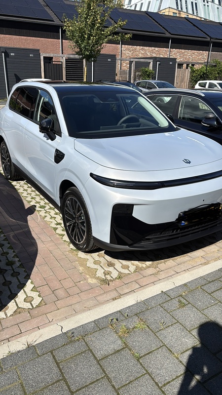

Vandaag mijn B-10 opgehaald.
Heel blij mee ;-)

  • Registratie: Oktober 2017
  • Laatst online: 08-09 20:21
Afbeeldingslocatie: https://tweakers.net/i/AWGfNXY-GR4TKL80X3rCXbn8KGk=/x800/filters:strip_icc():strip_exif()/f/image/6vTIDNvVnv8fQNxcEPcCMbrk.jpg?f=fotoalbum_large
Daar is ie dan!!!
  • Gitarist
Gitarist
Jan
Gave kleur hoor! Vooral in dit licht
Gefeliciteerd!

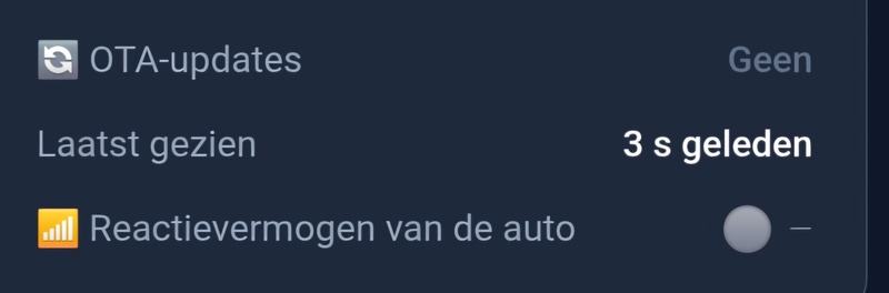

  • Veendammer
  • Laatst online: 08:28
Ik heb een weekje of 2 de leapmotor mate draaien in een docker container. Handig want die geeft ook aan in het overzicht wanneer de update klaar staat :) Naar begrepen is de uitrol op basis van VIN dus dat kan nog wel even duren lijkt me.

  • Veendammer
Afbeeldingslocatie: https://tweakers.net/i/qXfRw7BRXkG5W-FVE204D4riQ_Y=/800x/filters:strip_icc():strip_exif()/f/image/JkBcXc9suTxKAUjxcrPqfiKH.jpg?f=fotoalbum_large Zo ziet het er uit in leapmotor mate. De info komt van de cloud en is gekoppeld aan het VIN van mijn auto. Op het moment dat de update klaar staat voor mijn auto zie ik hem hier. Moet dan wel even handmatig verversen zo nu en dan.
Op het Duitse forum https://www.lpmff.de/thread/2334-b10-update/?pageNo=23 roept iemand dat hij de update net aan het installeren is.
[ Voor 25% gewijzigd door Veendammer op 02-09-2026 16:48 ]

Lees op het duitse forum (zie mijn vorige post) dat 3.41.28 hoogstwaarschijnlijk een bugfix is en niet de grote update.
Hmmm ja het is gezien de nummering denk ik geen grote update.
hij is overigens wel ruim 3 gb maar dat kan ook komen door de wijze van updaten.
Bugfix van 3,8GB :?

Dat kan hoor. Soms is het deels updaten van een versie niet mogelijk. Dus ook in dat geval moeten er voor bugfixes volledig nieuwe builds worden gepushed. Dan heb je dus ook een update van 3.8 gb.
Hoeft niet zo te zijn natuurlijk, maar het is niet ondenkbaar.
Het is sowieso maar de vraag of er een update komt toch? Vooralsnog is de enige bron een slide van een poolse site, maar of deze slide legitiem is weet niemand.

Ik heb mijn B05!
Nog niet écht de kans gehad om het goed te testen - dat komt zaterdag, op mijn vrije dag wel - maar het ritje naar huis was lekker.
Effe wennen aan het automaatje... wat is dat raar met mijn linkervoet.
Maar als hij eenmaal rolt, dan wil hij ook wel! Man, wat een acceleratie! (vergeleken mijn mijn Ford Focus station, dan)
Alleen één dingetje... het zonnescherm van het panorama dak wil niet helemaal dicht. Maar daar ga ik later wel effe mee knoeien.
Ik ben blij.
Heel blij.
