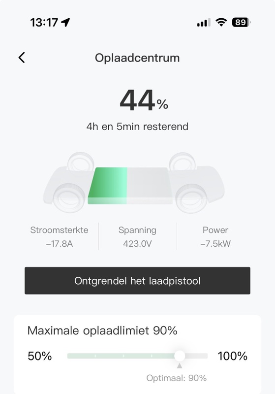

Hoe snel laad jullie B10 op een normale 3F 16A paal?
Wat ik ook doe, ik kom niet hoger dan 9kW intern en 10kW extern.
Gemiddeld 10kW, soms een uitschieter
Afbeeldingslocatie: https://tweakers.net/i/nS1vu7anjU9P9f7ahRDOUI3Kwbs=/fit-in/4000x4000/filters:no_upscale():strip_exif()/f/image/xI1EBRX3VGHLc9bO4kPz6FWq.png?f=user_large
Woning: A+ 🏡 Beroep/Passie: Meet- en Regeltechniek 🛠️ Smarthome: Home Assistant & Homey Pro 🤖 Solar: 3500 Wp PV ☀️ EV / Charging: Leapmotor B10 Design (Tundra Grey) 🔋 | Zaptec 2 Go ⚡
  • Bschnitz
  • Laatst online: 08:47
Marvin1908 schreef op vrijdag 23 oktober 2026 @ 07:16:
Maar is dat de paal power of de interne power, want daar zit sowieso verschil tussen.
Ik gok effe de paal power want dat lijkt erop.
Ik heb een Zappi 2.1 en kom niet hoger dan 6.8 kwh. Ik heb ergens gelezen dat het met de rotatierichting van de fasen te maken kan hebben. Maar daar snap ik te weinig van om het aan te passen. Op zich red ik het met deze snelheid wel, maar is irritant dat het niet optimaal is.
  • Sircuri
Sircuri
Volledig Appelig
JosvdD schreef op vrijdag 23 oktober 2026 @ 08:39:
Dan is de rotatierichting in je laadpaal niet goed configureerd en komt inderdaad niet overeen met de rotatierichting van je stroomnet. Zover ik me weet te herinneren (vorige huis had ik zelf een Zappi aangelegd), kan je dat instellen in de Zappi.
Ik heb zo'n fase rotatiemeter gekocht toendertijd.
Wie heeft die paal dan aangesloten voor jou? Als het inderdaad een rotatieprobleem is, dan is je paal gewoon niet correct gecontroleerd bij installatie. Officiele elektricien?
[ Voor 11% gewijzigd door Sircuri op 23-10-2026 08:52 ]

  • Erik1805
  • Laatst online: 09:30
Ik heb zelf inmiddels een Zaptec Go 2 en merk dat de B10 moeite heeft met schakelen tussen 1 en 3 fase tijdens laden. Ik had eerst een go-e Charger die wisselt tussen 1 en 3 fasen maar die onderbreekt de laadsessie eerst volledig. De Zaptec gooit de fasen er 'live' bij of haalt ze weg. Dus maar laden op standaard 3 fase
Klinkt meer naar 2F issue. Dit moet gewoon kunnen.
Bij mij krijg ik er gewoon niet meer uit dan 15.5A.
Dus het is of dat de auto niet verder wilt of de paal :p

  • JosvdD
  • Registratie: Augustus 2026
  • Laatst online: 08:19

Sircuri schreef op vrijdag 23 oktober 2026 @ 08:51:
Ik heb de paal zelf geïnstalleerd, maar hij is aangesloten door mijn zwager. Hij is elektricien in de offshore, dus niet echt een 'laadpaal expert' en zich niet bewust van de noodzaak om de rotatierichting te controleren, denk ik.

Bschnitz schreef op vrijdag 23 oktober 2026 @ 09:51:
De laadpaal geeft ook aan dat hij op 1-fase staat, ondanks de 3 beschikbare fasen. Maar ergens las ik dat dat effect ontstaat als de draairichting fout staat.

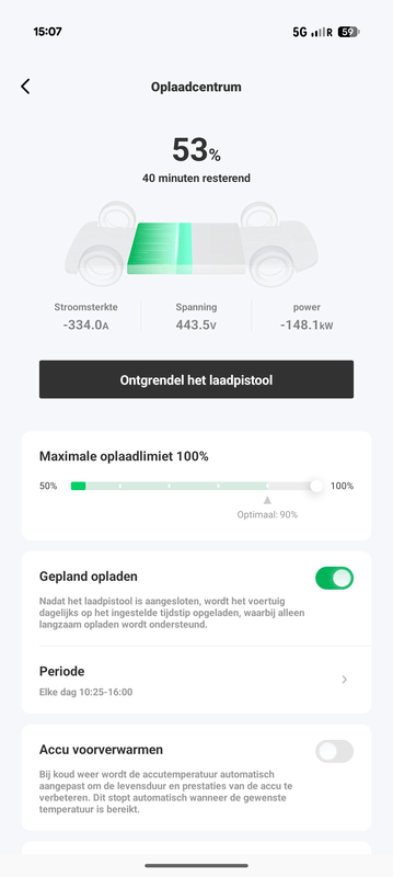

Vraagje: bij welke temperatuur zetten jullie de accu voorverwarmen aan? Niet voor snelladen, maar gewoon voor koude ochtenden?

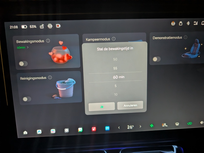

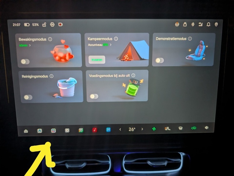

  • Gitarist
Gitarist
Jan
Vergeten te vertalen denk ik… (dit kwam in beeld na activeren van de reinigingsmodus)Afbeeldingslocatie: https://tweakers.net/i/47nsO0kEeUdWDX_NZwA5-UZ6Ojk=/x800/filters:strip_icc():strip_exif()/f/image/ZitrwLK1Fb4D5LmSY02pNku5.jpg?f=fotoalbum_large
EV: Leapmotor B10 67,1kWh 2026

JosvdD schreef op zondag 25 oktober 2026 @ 15:15:
Dit is een hele goede vraag. Daar ben ik ook wel benieuwd naar.
En wanneer is dit nuttig? Ik heb een rit van 15-20 minuten 's ochtends. Is het dan te doen? En hoeveel spaart dit aan energie tijdens het rijden vergeleken met wat voorverwarmen kost aan energie?
  • Ronald.K
  • Registratie: April 2024
  • Laatst online: 29-10 18:43
BlueFlame schreef op zaterdag 24 oktober 2026 @ 00:26:
Jammer dat het anderhalf uur bij me vandaan is... Misschien ga ik ze alsnog een belletje geven om te kijken of ze dat ook voor mij willen doen.
Dat ghost remmen heb ik pas 1 x gehad na de update.
Auto Versteeg Buurman heeft verschillende filialen. Ik heb daar in Voorthuizen) mijn op Aliexpress gekochte afstandbedieningen laten inleren voor 60 euro voor twee stuks. Misschien dichterbij voor u.
  • deSenna24
  • Registratie: Mei 2017
  • Laatst online: 09:55
Waarom zou je dat doen? Auto is erop voorzien. Je krijgt misschien iets minder piekvermogen, maar dat is met koude temperaturen ook niet nodig om te leveren. Verbruikt naar mijn mening alleen maar stroom als je niet gaat snelladen :)
  • JosvdD
deSenna24 schreef op zondag 25 oktober 2026 @ 17:57:
Misschien beter voor je accu of meer kilometers uit je lading? Was mijn idee.
  • mollie
  • Laatst online: 07:54
mollie
Volgens mij is accu verwarmen alleen voor het snelladen. Als het koud is gewoon de auto voor jezelf voorverwarmen .. nooit meer krabben ;)
  • johnwoo
  • Laatst online: 29-10 20:21
johnwoo
3S-GTE
Het is wel iets beter voor de accu, maar met een koude accu rijden is lang niet zo erg (qua degradatie) als met een (te) hete accu. Je mist wat vermogen (vooral met een LFP accu) want een koude accu zwaar belasten is wel weer slecht, vandaar dat de auto dat automatisch limiteert. Voor een rit van 20 minuten is de accu voorverwarmen ruimschoots overkill. Ik zou het alleen doen als je een langere rit hebt en je wil je range echt maximaliseren.
Mijn al wat oudere BMW i3 kan de accu wel voorverwarmen voor vertrek, en om een indicatie te geven van het verschil in benodigde energie:
• de cabine voorverwarmen duurt 10-15 minuten, misschien 20-25 als er sneeuw of ijs van de ruiten gesmolten moet worden. Een gemiddeld formaat auto bevat misschien 4 kg aan lucht in het interieur.
• de accu voorverwarmen duurt 3 uur (en doet hij überhaupt enkel als hij aan de lader hangt, anders ben je met die kleinere accu al een noemenswaardig deel kwijt alleen aan dat voorverwarmen). Een beetje accu is 300-500 kg (afhankelijk van capaciteit en NMC/LFP), zo'n cold-soaked massa opwarmen kost gewoon heel veel energie.
[ Voor 10% gewijzigd door johnwoo op 25-10-2026 18:59 ]

goedenavond, is de leapmotor B10 nu voorzien van een routeplanner die ook de accu dan voorverwarmd voordat je bij een snellader komt?
  • Bschnitz
menno30111975 schreef op zondag 25 oktober 2026 @ 19:23:
Zeker.

  • JosvdD
johnwoo schreef op zondag 25 oktober 2026 @ 18:50:
Top antwoord!

  • Melfice
  • Registratie: Juli 2026
  • Laatst online: 07:19
Dank je wel voor een grondig beargumenteerd antwoord.
Geen moeite doen, dus. 😜
Oprecht bedankt.

FrankoNL schreef op zondag 25 oktober 2026 @ 21:29:
Ik heb dit al een paar keer voorbij zien komen maar daar is volgens mij nooit daadwerkelijk iets over bevestigd dan via een AI prompt. Heeft iemand dit überhaupt ooit getest?
De ingebouwde navi kan dit. Ook al 800x op youtube gezien en wij hier ook zelf gedaan.
Ingebouwde navi openen, route plannen. Toevoegen dat je wilt laden aan de route, keuze maken van snelheid en leveranciers en poef er is een laadplan.
Je kan bijvoorbeeld ook ergens anders laden, als het maar in de buurt is van je laadplan stop.
Weet alleen niet of dit ook werkt via Google/Apple navi, denk het niet.

@Bschnitz dit heb ik inderdaad in filmpjes gezien, maar de vraag was over het voorverwarmen van de accu. Heb je zelf ervaren dat hij dat ook doet? Dus niet alleen plannen waar je kunt laden, maar de accu automatisch voorverwarmen voor het snelladen?

Bschnitz schreef op maandag 26 oktober 2026 @ 05:06:
Ja, maar daar ging de vraag niet over ;).
de vraag was of de auto dan ook automatisch de accu voorverwarmt. Volgens mij is dat niet het geval, althans er is geen enkele aanwijzing dat dit gebeurt.

FrankoNL schreef op maandag 26 oktober 2026 @ 07:45:
Zou niet weten hoe in anders bij een Tesla lader heb kunnen staan laden met 174kW.
Dat lukt niet zonder voorverwarmen zover ik weet.

rscha schreef op maandag 26 oktober 2026 @ 07:14:
Ja het kon ook eerst niet eens handmatig.... Je moest wel via de routeplanner....

Bschnitz schreef op maandag 26 oktober 2026 @ 10:52:
Jawel, want dat deed hij ook al voor de update. Dat doet hij al vanaf het begin, zie de reviews, ook toen leapmotor nog aangaf dat het enkel handmatig in de app kon.
Ik heb een post voorbij zien komen met een beschrijving van de veranderingen in de laatste OTA. Als ik me goed herinner, stond dit er wel bij.
  • FrankoNL
  • Laatst online: 29-10 18:11
Ies Korpershoek schreef op maandag 26 oktober 2026 @ 10:55:
Ja, maar dat was een AI prompt volgens mij. Volgens mij is nooit door leapmotor aangegeven dat dit zo is. Hij geeft ook geen melding in de navigatie.

FrankoNL schreef op maandag 26 oktober 2026 @ 10:53:
Ik rij deze auto nu 1 jaar. Je kan ervoor kiezen om me niet te geloven. Np.
Weet echt wel hoe een auto laad zonder en met voorverwarmde accu 🙃 het is maar mijn 4e elektrische auto ofzo.
Zonder voorverwarmde haal je echt geen max, trust me, i tested this shit myself. Trouwens niet leuk om 20min langer te staan dan nodig, maar dat terzijde.
Zonder voorverwarmde accu krijg je max 80kW ofzo.

Bschnitz schreef op maandag 26 oktober 2026 @ 16:00:
Prima, kijk even de review van InstaAutoVlog uit 2025. Daar heeft hij in aan het te hebben nagevraagd bij leapmotor en die hebben toen aangegeven dat het enkel kon via de app.
hij kon vervolgens, medio oktober, ook gewoon vol laden met 170 kWh en had geen toegang tot de app. Dit was zonder het gebruik van de interne navigatie.

FrankoNL schreef op maandag 26 oktober 2026 @ 16:22:
Het eind 2026, wat zit jij videos te kijken van 2025 🥲 toen de auto met semi beta software geladen was.
Trouwens die functie werkte toen niet eens via de app! Deed helemaal niks.
Als je accu al warm genoeg is dan zal die inderdaad niet verwarmen, dus als je al erg lang stuk heb gereden dan is het niet nodig.
Dus die kans is er idd wel, alleen kan ik je verzekeren dat dit niet werkt vlak na vertrek 🥲
Op lange stukken heb ik nog nooit issues gehad met snelladen en hier op het forum is er tot nu toe maar 1 iemand geweest die ongeacht niet boven de 80kW komt.
Weten we trouwens ook nog steeds niet hoezo.

Bschnitz schreef op maandag 26 oktober 2026 @ 17:02:
Nouja goed dit wordt welles-nietus.
feit blijft dat het nergens staat aangegeven, in geen enkele specsheet, niet in een officiële update change log, niet in de handleiding en ook niet in de auto.
