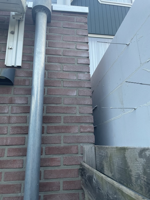

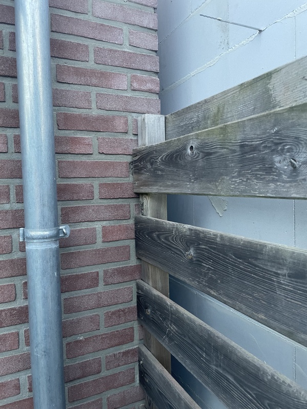

retrey schreef op maandag 14 juli 2025 @ 21:34:
Dat zijn spouwankers, bedoeld om buiten en binnen muur te verbinden.
Op wie zijn grond komt dat stukje muur?
Daar is nog ruimte voor over lijkt t op zijn fundering.

Ik neem aan dat zijn muur komt ipv het houten hekje.
  • zimmert
Dat kan niet want dan komt die muur op
Mijn grond denk ik. De fundering is niet tot aan de schutting. Deze wil hij overigens weer laten terug plaatsen.
En ik kijken liever tegen de schutting aan die loopt helemaal door tot achterzijde van de tuin.
[ Voor 25% gewijzigd door zimmert op 14-07-2025 21:41 ]

zimmert schreef op maandag 14 juli 2025 @ 21:40:
Ik betwijfel of daar genoeg ruimte is voor isolatie, spouw en gevel.
Ik ben ook zeer benieuwd hoe hij jouw muur en zijn muur gaat verbinden.

Ik ben het ermee eens is dat je niks verteld is, dat is niet hoe het hoort.
Maar waarom maak je je druk om qua buitenmuur? Ze mogen daar prima tegen aan bouwen lijkt mij, daar hoeft geen mm ruimte tussen te komen. Dan had je jouw muur maar niet strak op de erfgrens moeten zetten (of de vorige eigenaar). Er is geen reden waarom jouw buurman niet ook tot de erfgrens zou mogen bouwen, en dat hij dan tegen jouw muur aankomt is jammer maar helaas. Daar is in het verleden voor gekozen, er had ook een gezamenlijke muur kunnen zijn of jouw muur een paar cm meer op eigen grond kunnen staan.
Ik ga er vanuit dat ze het bovenop en voorop gewoon netjes en deugdelijk dichtmaken. Maar het was zeker netjes en handig geweest als dit vooraf op tafel was gelegd zodat je samen kan kijken of de oplossing een goede oplossing is.

Qua isolatie gaat hij dit nooit redden. Hij moet in die paar CM er tussen de gevelafwerking kwijt en de isolatie van 4,7rc. Dit wordt weer een rommel uitbouwtje.

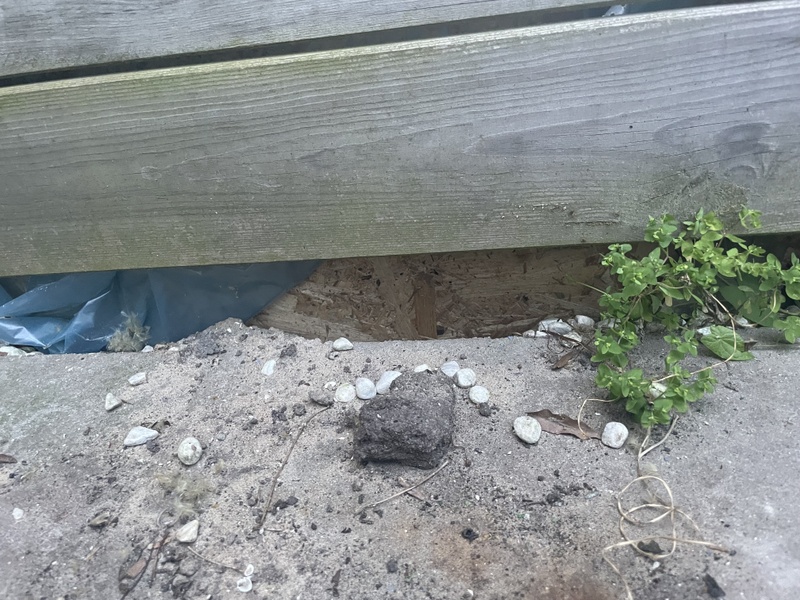

Hij mag toch niet links van deze rode lijn zijn buitenmuur laten landen?
Afbeeldingslocatie: https://tweakers.net/i/-Er22YDjmGL2dzfVH_Sr7TioM7w=/x800/filters:strip_icc():strip_exif()/f/image/fTh46PvSkpaFCbLYlCAOtAqv.jpg?f=fotoalbum_large
Nogmaals
T kan ook niet want er zit geen fundering daar
Afbeeldingslocatie: https://tweakers.net/i/b5plg6df952h8T2KHQ7Y3HucS2I=/800x/filters:gifsicle():strip_exif()/f/image/yhnpxtCAyZbRQWOW6BelAdBv.gif?f=fotoalbum_large

Dat ligt eraan waar de grens loopt. Logischerwijs ga ik er vanuit dat het hekje op de grens staat.

Maar concreet heb ik dus de info nodig:
1. Staat mijn buitenmuur tegen of op de erfgrens. Ik denk vanwege de tussenmuur op de eerste etage dat het er tegenaan is. Dan is het dus geen mandelige muur ?
Welke uitdraai van t kadaster moet ik hiervoor opvragen?
2. Hoe hij zijn buitenmuur gaat laten maken over het gedeelte dat zijn uitbouw verder uitsteek dan die van ons. In principe mag hij niet links van de rode lijn komen uit deze foto;
3. De dakaansluitingen en spouwmuur aansluitingen. Tekeningen / beschrijvingen zwart op wit hoe hij dat gaat aanpakken.
4. Kan ik hem dwingen geen zaken in mijn afwezigheid te doen. Of klinkt dit allemaal zo veel als gedoe dat ik toch beter m’n rechtsbijstand verzekering om advies kan vragen.
En idd beter goede buur dan verre vriend.

zimmert schreef op maandag 14 juli 2025 @ 22:25:
Wat bedoel je met gelijk zetten?
Zoals ik al zei op de plek van het hekje, op dezelfde lijn als jouw buitenmuur.
Dat scheelt iedereen veel gezeik, de hoek die nu gaat ontstaan tussen zijn zijgevel en achtergevel ga je nog veel last van ondervinden.
Die fundering kan wel gefixt worden.
Zoals ik al eerder heb gezegd is de buitenmuur van jouw aanbouw nooit mandelig.

Kees_frl schreef op maandag 14 juli 2025 @ 22:38:
Wanneer de schutting nu op jouw grond staat dan kan de muur van de buurman daar gewoon niet komen, ook al is het technisch misschien beter. (wat ik betwijfel)
Buurman dient op zijn grond te blijven, dat spreekt voor zich.
Je zit daar met een kruising.
De achtergevel van TS
De zijgevel van TS, die straks verdwijnt in de spouw.
De buitenmuur van de buurman die stukje opzij staat ten opzichtige van de zijgevel van TS.
Die hoek ga je heel moeilijk langdurig waterdicht maken.

KNed schreef op maandag 14 juli 2025 @ 16:14:
Wordt denk ik zoiets dan
Of ze nog isolatie tussen jouw muur en hun muur doen weet ik niet, kan dat nog? Of is dat nu al te krap om tussen te komen?
In dit geval zou de blauwe nieuwe muur OP de plek van de schutting komen. Volgens mij willen de buren de schutting weghalen, buitenmuur (blauw) plaatsen en schutting terug.
Dat hoekje blijft lastig. Ik zou aanbieden dat ze de schutting iets inkorten en dichtmetselen.
Ik kijk verkeerd. Je plaatje is precies zoals de buren het waarschijnlijk gaan doen. Het hoekje waar de blauwe muur aansluit op de buitenmuur van uitbouw TS blijft een lastig punt. Ik ben geen bouwkundige maar zouden ze misschien de blauwe nieuwe muur niet een klein stukje door kunnen laten lopen de nieuwe spouw in om de boel waterdicht te krijgen? Sowieso had ik eerst die nieuwe blauwe muur gezet ipv met de binnenmuur te beginnen.
[ Voor 23% gewijzigd door FreakNL op 14-07-2025 23:25 ]
  • No Hands
  • Laatst online: 21:38
Dat hoekje kan prima waterdicht worden gemaakt, gewoon die blauwe steen en stukje in de spouw, netjes met een voeg afdichten. Zeker als het aan de noordoostkant ofzo is dan komt daar nooit een druppel water.

Net even de metselaar gesproken. Die is weer ingehuurd door de aannemer.
De buitenmuur van de uitbouw van de buren gaat 10 cm ongeveer de spouw in lopen
Dus de blauwe muur loopt dan 10 cm de spouw in. Met als gevolg wel daar een dunnere laag isolatie lijkt me.
  • FreakNL
FreakNL
Well do ya punk?
Ja dus de spouw in. Dat lijkt me dan prima waterdicht te krijgen en je hebt meteen je “oplossing” voor de kopse kant…
Nu alleen nog de balk voor de bovenkant tbv de dakbedekking regelen.
[ Voor 5% gewijzigd door FreakNL op 15-07-2025 07:47 ]

  • Yaksa
  • Laatst online: 29-09 22:49
Ze gaan dus ook een deel van jouw schutting weghalen om het buitenblad te kunnen metselen.
Heb je al 'ns bekeken of die schutting wel (deels) netjes weg te halen is?
Als ik de foto bekijk dan staat die schutting er al een tijdje, de schroeven en/of spijkers zijn misschien verroest, planken zijn wat verweerd en zo. Wordt mijns inziens lastig om dat weer netjes terug te plaatsen.
  • zimmert
Ik heb een nulmeting laten doen. Schutting staat op de foto's. Toezegging is dat deze netje terug geplaatst wordt.
Als de schutting niet weggaat kan de metselaar de buiten muur niet netjes af voegen lijkt me

Balken e.d. worden normaal op het binnenblad gelegd. Het is de vraag hoe ze de balklaag gaan "overspannen" Als er een doorbraak gemaakt wordt in de buitengevel dan zal daar iets van een stalen liggen komen waar de houten dakbalken ingelegd worden. Deze balken komen dan op de binnenspouw van de achtergevel te liggen (kalkzandsteen). Dus als ze dat netjes doen dan draag de muur tussen jou en de buren alleen een heel klein stukje dak. Zaak is dus om de gehele constructie los van elkaar te houden. Sowieso moet het bouwwerkje opzichzelf dragen zijn, je buren weten immers niet op welke belasting jouw aanbouw is berekend.
Nee op de fotos is te zien dat TS al een opstand heeft aan de spouw kant.
De aannemer zal er voor kiezen om ook een Opstand te voorzien bij de buurman en deze te verbinden met hout.
Dat is een veelgebruikte methode in de bouw.

zimmert schreef op dinsdag 15 juli 2025 @ 09:29:
Wat bedoel je met los laten? Hun buitenblad zal toch tegen onze buitenmuur aan gemetseld worden met een voeg?
Buitenmuren mogen verbonden zijn, geen probleem.
Binnenmuren mogen NIET verbonden zijn vanwege geluidsoverdracht, maar dat is hier toch niet mogelijk.

De opstand is de verhoogde rand op je dak.
Afbeeldingslocatie: https://tweakers.net/i/KNIQGNk_wPfi3oD9AiHBGKP7lKc=/fit-in/4000x4000/filters:no_upscale():gifsicle():strip_exif()/f/image/vYB28AEYovHeXifzBGFjvimz.gif?f=user_large

De buurman heeft op geen enkele wijze zijn aanbouw verbonden met TS, kan ook niet.
Uitgezonderd is het dak en de buitgevel, maar dat kan niet anders.

Nogmaals hij gebruikt jouw buitenmuur niet, die is zinloos.
Als hij echt binnen de fundering blijft komt hij ook niet op jouw grond, behalve in de hoek waar zijn buitenmuur en die van jouw aansluiten.

De metselaar gaf aan dat de bakstenen buitenmuur op de fundering van de buurman blijft. En dus een stukje de spouw inloopt
  • retrey
  • Registratie: Januari 2025
  • Laatst online: 27-07-2025
zimmert schreef op dinsdag 15 juli 2025 @ 10:59:
Dan zit hij dus niet op jouw grond, als het klopt hoe de grenzen volgens jouw lopen.

Zijn dakconstructie rust op zijn binnenmuur.
Enige uitzondering is natuurlijk het dak boven de spouw, die rust op beide percelen. Maar dat stelt geen fluit voor.
