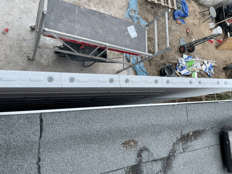

Mijn buurman is een uitbouw aan het maken.
Mijn uitbouw staat al zeker 5 jaar. De muren van mijn uitbouw lopen tot op de erfgrens.
Nu is de fundering gestort en zijn ze gestart met het opzetten van de muren.
Ik heb nu deze situatie. Ik heb een vermoeden dat de mijn buitenmuur gaan gebruiken als hun "buitenmuur"
Is dit normaal? En mag dit zomaar?
Krijg ik hier geen extra gekuidoverlast van door slechte isolering?
Afbeeldingslocatie: https://tweakers.net/i/iO3j_0nr83Wbhqu2gF51YbDh7KU=/x800/filters:gifsicle():strip_exif()/f/image/vYB28AEYovHeXifzBGFjvimz.gif?f=fotoalbum_large
Afbeeldingslocatie: https://tweakers.net/i/ZQkaSZiEzik-mmqwlF8Q3k7GCRA=/800x/filters:gifsicle():strip_exif()/f/image/wxkg2YC9gOjSVAasXBas063s.gif?f=fotoalbum_large

zimmert schreef op maandag 14 juli 2025 @ 15:56:
Misschien handig om even naar je buurman te lopen en te informeren wat de plannen zijn?
Als jouw muur overigens volledig op jouw grond staat, mag de buurman daar formeel niets mee...
MCSE NT4/2K/2K3, MCTS, MCITP, CCA, CCEA, CCEE, CCIA, CCNA, CCDA, CCNP, CCDP, VCP, CEH + zwemdiploma A & B
Wat bedoel je precies? Had je verwacht dat ze een bakstenen muur gaan metselen en dan de binnenmuur?
Dit ziet er wel redelijk normaal uit in mijn ogen.

Als die het zo laat staan gaat het volgens mij wel goed toch? Niks raakt elkaar oid.

Dat gebeurt meestal wel zo ja.
Hoe is de verankering? Daar zou een koppeling en geluidsoverdracht kunnen ontstaan.
Maar ik denk dat je buurman je vast wel zijn plannen kan delen en vertellen wat er gaat gebeuren...
Uberhaupt zou het wel logisch zijn als zoiets voorafgaand aan het werk al besproken is.

Ja maar wat komt er dan in deze tussenruimte. tussen die grijze muur en onze buiten (baksteen) muur)?
Onze buitenmuur van de aanbouw loopt precies tot de helft van oorspronkelijke tussenmuur (zie ook het plaatje) deze buitenmuur van de uitbouw staat dus tegens de erfgrens aan maar niet er overheen.

Onze buurman heeft helaas niks duidelijk laten weten.
En ik kan dus meedelen dar er geen enkele verankering is onze muur mag? En mag hij dan onze buitenmuur als "buitenmuur" gebruiken want dan ben ik bang voor slechte isolatie relatief en gekluidoverlast. Hij heeft nogal schreeuwende kinderen...

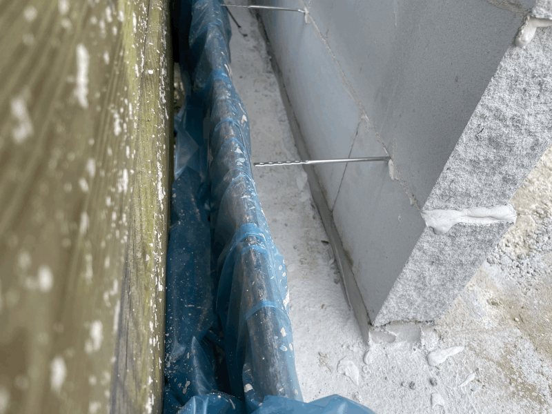

Zitten die ankers in jouw muur geboord?

nee ze steken een stukje uit. Maar raken mijn muur /de schutting niet
Zijn uitbouw is wat dieper de tuin in en daar zitten die dingen. Ik heb wel begrepen dat ie de schutting weg wil vanwege het metselen van bakstenen. en het mooi voegen

Nou, ik zie op die laatste foto toch al sowieso een stuk of 8 spouwankers die van de binnenmuur van de buren verankerd lijken te zijn in buitenmuur van TS.
Dat mag dus al niet zonder toestemming. Kan natuurlijk ook geluids-overdracht geven.
Verder vraag ik me af of de buren niet een risico op vochtproblemen (bij hunzelf) creeren door de kalkzandsteen muur zo pal tegen de buitenmuur van TS aan te zetten (al is het maar een hoekje).
ah, die extra fotos hieronder maken een stuk meer duidelijk.. geen spouwankers in de muur geboord dus.

Als die ankers uitsteken dan gaan ze daar nog een stukje muur metselen blijkbaar. Dan ligt daar dus ook fundering. Ligt die op jouw grond?

en hoe gaan ze het dak maken dan? Op deze manier gaan ze ook iets moeten vastmaken aan jouw dak natuurlijk

Er hoeft niets in deze ruimte, aan beide zijden is het immers nagenoeg even warm (en de bovenkant zal afgedicht worden).

Met welk nut? Muren tussen woningen worden niet geisoleerd.

Ik zou me eerder afvragen hoe ze de spouw correct gaan dicht maken.

Het gat tussen zijn binnenmuur en jouw buitenmuur moet afgedekt worden, dat kan niet zo blijven.

Tussen twee woningen is er sprake van twee binnenmuren, jouw buitenmuur is straks nutteloos.
Normaal gezien zou de buitenmuur gesloopt zijn of gebruikt als binnenmuur, maar laten staan kan geen kwaad.

Ik snap probleem van TS wel. Zodra buurman bezig gaat met de erfafscheiding die mandelig is, zal TS toch echt toestemming kunnen geven. De schutting afbreken, als die mandelig is, is dan niet zonder meer toegestaan.
Maar er ontbreekt context. Want hoe is jouw uitbouw er gekomen? Zolang de buurman niet tegen jouw uitbouw bouwt kun je er nu weinig mee.
  • zimmert
  • Laatst online: 22:36
Mijn uitbouw is gemaakt door de verkoper van mijn aangekochte huis (belegger) dus ik heb daar niks mee vandoen gehad. allemaal voor mijn tijd zegmaar.
Mijn buitenmuur staat tegen de erfgrens aan maar wel op mijn grond. Is deze dan mandelig?
Ik begrijp best dat de schutting even wegmoet zodat de metselaar de bakstenen buitenmuur netjes kan voegen. Daar kijken wij immers tegen aan.
Er is ook toegezegd de schutting netjes terug te plaatsen.

Het enige vraagstuk wat ik zou hebben is hoe de afdichting op het dak wordt dichtgezet. Voor de rest gebeurt alles op de grond van de buurman en heeft TS weinig mee te maken.

TwingyTwingy schreef op maandag 14 juli 2025 @ 16:59:
De buurman heeft in deze situatie alleen een binnenmuur, de spouw moet overdekt worden om het waterdicht te krijgen.

zimmert schreef op maandag 14 juli 2025 @ 17:21:
Op welke manier heeft hij mij dan nodig?
De dakbedekking laten aansluiten, zodat er geen water in de spouw kan komen.
Volkomen normaal :)
  • retrey
  • Registratie: Januari 2025
  • Laatst online: 27-07-2025
Dit begint op een troll te lijken maar goed.
In de huidige situatie heeft hij alleen een binnenmuur, regen valt in de spouw en slaat via de binnenmuur door.
Hij moet dus de spouw dichtmaken, daarvoor is een aanhechting aan jouw kant nodig.

eamelink schreef op maandag 14 juli 2025 @ 17:23:
Volkomen normaal :)
Ik zou opteren voor een balk boven de spouw zodat beide daken fysiek gescheiden zijn.
Het dak van TS is veel ouder en kan dan makkelijker vernieuwd worden zonder problemen.

Ah op die manier. Nu snap ik t
Ik ga ervan uit dat er dus isolatiemateriaal komt tussen de kalksteen muur die net gemaakt is en mijn buitenmuur.
Ten aanzien van de dakbedekking. Heb ik daar een potentieel nadeel van?

zimmert schreef op maandag 14 juli 2025 @ 16:39:
Hij heeft 6 weken geleden ooit benoemd dat ie n uitbouw ging doen. Daarna niks meer gehoord
en zelf ook niks meer gevraagd kennelijk en nu is het zover en dan moeten wij vanaf ons toetsenbord vragen beantwoorden die je buurman of de gemeente zo kan beantwoorden. Loop naar die man toe, zeg dat je wat geschrokken bent dat er nu ineens gebouwd wordt en dat je graag zou eten hoe de aansluitingen aan jouw kant gemaakt gaan worden.
Dan kom je daarna terug achter je toetsenbord en dan vertel je ons hoe het gegaan was.
Als de rest hier ook stopt met reageren op een topic wat eigenlijk onnodig is dan lezen we straks wel hoe het gegaan is 1 voordeur verderop.

Wij hebben 10 jaar geleden ook zo tegen onze buren aangebouwd.
De buren hadden een sprong in de woning omdat ze: buitenblad / spouw / isolatie / binnenblad moeten maken vanaf de erfgrens naar binnen. Wij alleen dus: spouw / isolatie / binnenblad. In de woning hierdoor geen sprong t.p.v. de uitbouw.
Constructie bleef en moet volledig los van de buitenmuur van de buren, koppelen wil je ook zeker niet. Als je gaat slopen moet dat van de buren nog blijven staan. Echter moet je op het dak toch een verbinding met elkaar maken en de boel dichtplakken om water in de spouw tegen te gaan. En je gevelmetselwerk metsel je ook tegen de buren aan.
Hoe de aannemer dit toen had gedaan heeft weet ik niet exact, maar zoiets volgens onderstaande foto. Hij moet toch iets op jou dak gaan aanpassen. Dicht zit het iig wel. :)

Anunnaki schreef op maandag 14 juli 2025 @ 18:05:
Gevel metselwerk is inderdaad een goede, is hier nog niet besproken.
Ook daarvoor is TS nodig.

zimmert schreef op maandag 14 juli 2025 @ 18:11:
Bedoel je met gevel metsel werk het deel van de uitbouw dat langer is dan onze uitbouw?
Ik zal eens vragen of ik de bouwtekening mag zien.
En voorlopig geen toestemming geven om iets aan mijn uitbouw te veranderen.
Jouw uitbouw en zijn uitbouw moeten met elkaar verbonden worden om de spouw te dichten.
De spouw moet dus van boven en aan de kopse kant dicht zijn.
We hebben het hier over de gevel! Binnenmuren mogen juist NIET verbonden zijn.
Niet handig van hem. Want ik ben binnenkort wel 3 weken weg vanwege vakantie
ik heb een sterk vermoeden wanneer deze werkzaamheden uitgevoerd gaan worden.

Even gesproken met de buurman.
Hij meldt dat er in de loze ruimte isolatie materiaal komt.
Hoe de dak aansluiting gemaakt wordt kon hij niet zeggen.
Wel vindt bij de de muur van onze reeds bestaande uitbouw een gemeenschappelijk muur is. Klopt dit? Ook al staat de muur volledig op onze grond?
Ik heb nu gezegd dat ik een tekening of op papier wil zien hoe de dakaansluiting gemaakt wordt voordat ik er toestemming voor geef. Is dat overdreven of erg normaal?
De buurman geeft aan geen bouwtekeningen te willen laten zien? Dit is ook wat vreemd lijkt me.
Trouwens toen wij deze woning (net gerenoveerd dus "nieuw") kochten was de dakbedekking van de uitbouw heel slecht aangelegd door de verbouwers (voor dat wij t huis kochten dus) we kwamen er een jaar na de aankoop achter en hebben toen de hele dakbedekking van de uitbouw laten vervangen (gelukkig op kosten van de verkoper onder mom van verbogen gebrek)
Dus even nog concreet de 2 vragen:
1. De muur van onze reeds bestaande uitbouw is dit een gemeenschappelijk muur?
2. In hoeverre moet ik op mn kop gaan staan voor een bouwtekening of iets op zwart wit voordat hij aan onzer dakbedekking/dak gaat klooien.

Huidige situatie :
| | Woning L | Scheidings- | Woning R | |
| | Uitbouw | muur (spouw)| Uitbouw | |
------------------ hier zit niks --------------
Toekomstige situatie:
VOORGEVELAANZICHT:
Stel je voor dat de stippellijn je achtergevel is.
Op dit voorbeeld is de spouwmuur open aan de kopse zijde, de gevelsteen loopt niet door.
Afbeeldingslocatie: https://sdmntprsouthcentralus.oaiusercontent.com/files/00000000-87f8-61f7-a8bc-e645c778d1bc/raw?se=2025-07-14T18%3A26%3A25Z&sp=r&sv=2024-08-04&sr=b&scid=f629069b-bbae-5e13-8ede-ffbb8bd6b95d&skoid=5c72dd08-68ae-4091-b4e1-40ccec0693ae&sktid=a48cca56-e6da-484e-a814-9c849652bcb3&skt=2025-07-13T22%3A12%3A36Z&ske=2025-07-14T22%3A12%3A36Z&sks=b&skv=2024-08-04&sig=1JfDF4nVfDYKV3dxagqdHIsrnnTXeG5rNSBm9OgWRuk%3D
In dit voorbeeld zie je dat de gevelsteen doorloopt, de verticale lijn symboliseert de spouwmuur,
Afbeeldingslocatie: https://sdmntpreastus2.oaiusercontent.com/files/00000000-bcb4-61f6-8487-d9a1f6d3e5e4/raw?se=2025-07-14T18%3A35%3A44Z&sp=r&sv=2024-08-04&sr=b&scid=1519ce7c-ca3a-5800-a112-32722af02383&skoid=5c72dd08-68ae-4091-b4e1-40ccec0693ae&sktid=a48cca56-e6da-484e-a814-9c849652bcb3&skt=2025-07-14T10%3A15%3A49Z&ske=2025-07-15T10%3A15%3A49Z&sks=b&skv=2024-08-04&sig=qCau2UxTbRFFmfhzt/JARjcrjErKwI33r5WtfGls23E%3D
[ Voor 39% gewijzigd door retrey op 14-07-2025 19:37 ]

zimmert schreef op maandag 14 juli 2025 @ 19:06:
Dat is prima
Dat is foute boel, dat gaat waarschijnlijk dom plakken worden.
Nee, hij staat op eigen grond dus niet mandelig, laat hem maar verjaring aantonen.
veel aannemers werken zonder precieze tekening, kwestie van copy paste. Niet mee akkoord gaan.
Dan nog zal jouw dakbedekking ouder zijn dan de zijne, eis daarom dat er een opstand(bijvoorbeeld een balk) op de erfgrens op het dak komt, daartegen plak je de dakbedekking. Zo heb je geen last van elkaars lekkages, plak je geen nieuwe dakbedekking op oude(daar zitten risico`s aan) en kun je zelf beslissen wanneer je het laten vervangen.

retrey schreef op maandag 14 juli 2025 @ 19:13:
Dat is prima
Wat een bangmakerij, dat dak van TS is 5 jaar oud daar kan prima een aansluiting op worden gemaakt.
Wel met je eens dat een opstand het beste is, zeker gezien de staat van denken van topicstarter.

Wolly schreef op maandag 14 juli 2025 @ 19:24:
Ik zou me toch maar eens gaan verdiepen in hoe dit soort aannemers dit oplossen.
Ik zie elke dag de gevolgen van aannemers die op de goedkoopste manier dit soort aansluitingen maken, gewoon plakken op het dak van de buren(vaak alleen bezemschoon) en de naden voljakkeren met dak mastiek.
Dat zou ik niet willen. Laat de aannemer maar met een goed plan komen of inderdaad een opstand.

Ik snap hetwel. Buurman begint zonder overleg of noemenswaardige toelichting te bouwen naast zijn huis. Daar zou ik ook zenuwachtig van worden.
Dat de man naast jou niet communiceert betekent niet dat jij dat niet hoeft te doen. Blijf vriendelijk, laat merken dat je hem zijn aanbouw gunt. Je lijkt nu vooral op eigen belangen gericht, dat is logisch gezien het niet communiceren. Buurman denkt dan ook, zeur niet zo.
Meestal krijg je dan meer los, dan wanneer je vraagt of de buurman goed verzekerd is. Makkelijk gezegd, ik weet het.

Mijn buurman was erg stellig dat dit een gemeenschappelijke muur is. Toch komt onze uitbouw niet verder dan halverwege de oorspronkelijke muur zoals hier te zien is
Waar zit nu het gelijk?
En ik ga morgen proberen de aannemer te spreken. Is het dan "normaal" om een tekening te vragen over hoe hij de connectie wil maken.?
Hoe wordt zo'n opstand aangesloten? Ik wil ook niet dat er dan opeens in mijn buitenmuur geboord gaat worden.
Ik wil eigenlijk niet dat er iets met mijn dakbedekking gebeurt dat voor mij nadelige gevolgen kan hebben. Echt veel te veel ellende met lekkage gehad toentertijd.
En ik heb dus inderdaad over de verzekering van de aannemer een vraag gesteld toen uit het niets de hei machine via de achtertuin kwam aanrijden. Als antwoord kreeg ik toen: deze aannemer heeft bij twee kennissen van mij een mooie uitbouw gemaakt.
Dat zette te denken.
Mijn buurman had gewoon ergens de afgelopen weken de planning en zn plannen moeten delen. Nu dat allemaal niet is gebeurd krijgt ie kritisch tegengas. Hij vindt idd dat ik t wat moeilijk maak. Maar goed te eigengoed bescherming zal ik maar zeggen...

zimmert schreef op maandag 14 juli 2025 @ 19:35:
Mijn buurman was erg stellig dat dit een gemeenschappelijke muur is. tocht komt onze uitbouw niet verder dan de oorspronkelijke muur zoals hier te zien is
Daarom de opstand, zie het als een balk op de scheidingslijn waar tegen de dakbedekking word geplakt.
Op die manier houd je twee daken ipv 1 gedeeld dak en gaan ze vooral niet prutsen aan jouw dak.
  • zimmert
En waar komt die balk dan precies?
En als mijn buitenmuur "privé" bezit is mag hij dan wel zomaar die spouw ertegen aanmaken?
Of überhaupt er tegen aanbouwen en mijn dakbedekking aantasten?
[ Voor 70% gewijzigd door zimmert op 14-07-2025 19:56 ]

zimmert schreef op maandag 14 juli 2025 @ 19:43:
Idealiter bovenop de erfgrens.
De spouw is de loze ruimte tussen jouw muur en zijn muur, er van uit gaande dat zijn muur op zijn grond staat. Hij heeft dus geen spouw er tegen aan gebouwd.
Er zijn twee zaken waar hij jouw voor nodig heeft:
1. De aansluiting van de daken en vooral boven de spouw.
2. De gevel die moet doorlopen naar jouw toe om de spouw te sluiten.
Concentreer je daarop.

zimmert schreef op maandag 14 juli 2025 @ 19:57:
En hoe wordt deze dan vastgemaakt/bevestigd?
Ben enigszins gestressed over deze zaken omdat alles dus zonder overleg aangezwengeld is.
Heel fijn dat jullie zo meedenken!
Normaal heb je 3 opstanden links, midden en rechts.
De twee zij opstanden worden dan verbonden met bijvoorbeeld een stuk hout, waar tegen de bedekking word geplakt. Daarmee creëer je een soort balk.
Bij schuurtjes met een gedeeld dak kiezen we er vaak voor om letterlijk een houtenbalk op het dak te leggen.
Jij hebt op het oog een goede opstand, je buurman zal dat waarschijnlijk ook doen. Dan is het een kwestie van dichtmaken en beplakken.
[ Voor 10% gewijzigd door retrey op 14-07-2025 20:11 ]

zimmert schreef op maandag 14 juli 2025 @ 20:12:
Dit laatste begrijp ik niet geheel?
Als je die post bekijkt dan worden al je vragen beantwoord , inclusief chatgpt tekeningen.

zimmert schreef op maandag 14 juli 2025 @ 20:11:
Nou ik hoor in ieder geval duidelijk uit al jullie advies dat ik zeker een bouwtekening kan vragen/eisen voordat er überhaupt iemand aan onze uitbouw komt.
En dan met name de dakbedekking geen kans op schade heeft
Ik wil ook niet dat er iets gebeurd in onze afwezigheid van vakantie.
Vergeet dat maar, als ik de buurman zo inschat zijn de pijnpunten verholpen na je vakantie. >:) >:)
Daarnaast hou op over de buitenmuur, die gebruikt hij niet en leid af van het gene jij je echt druk over moet maken.
[ Voor 10% gewijzigd door retrey op 14-07-2025 20:16 ]
Is dat op eigen terrein, of op de erfgrens?
  • zimmert
Onze buitenmuur van de uitbouw loopt tot halverwege de achtergevel. Zie nogmaals de foto
We wonen in een rijtjes huis. Alle woningen hebben zo’n soort tussenmuir aan de voor en achterzijde.

zimmert schreef op maandag 14 juli 2025 @ 20:21:
Als ik dat zwart op wit zet lijkt me dat wel juridisch geldig. Zeker omdat ik dus t idee heb dat ze dingen met onze privé muur gaan doen.
Voor de allerlaatste keer!
Jouw buitenmuur speelt geen enkele rol in de conflict, hij is simpelweg overbodig geworden en had net zo goed gesloopt kunnen worden.(Dat doen we meestal bij dit soort klussen).
Jouw probleem zit hem volledig in het afsluiten van de spouw.
1. Het correct aanhechten van het dak en sluiten van de spouw, bij voorkeur via de balk methode.
2. Zijn achtergevel moet aansluiten op jouw gevel zodat de spouw ook aan de kopse kant is gesloten.
De rest speel jij geen rol in.
  • zimmert

retrey schreef op maandag 14 juli 2025 @ 20:26:
Waarom zou je dan mijn buitenmuur op mijn grond slopen?
  • retrey
zimmert schreef op maandag 14 juli 2025 @ 20:55:
Hoeft niet, hij is alleen overbodig.
Je hebt nu binnenmuur spouw buitenmuur spouw binnenmuur.
Normaal heb je binnenmuur spouw binnenmuur tussen de twee woningen.

zimmert schreef op maandag 14 juli 2025 @ 21:07:
De achtergevels zijn dus niet gelijk. Mijn uitbouw is 3 meter diep. Die van m’n buren wordt 4 meter.
En deze info zwart op wit verkrijgen. Dat is best te vragen lijkt me?
Dat maakt niet uit, de spouw moet gesloten worden! En je buurman heeft daar een groot belang bij gezien hij geen buitenmuur heeft, die jij wel nog hebt.

zimmert schreef op maandag 14 juli 2025 @ 21:12:
Begrijpelijk. Ik maak me zelf de grootste zorgen over m’n dak(bedekking)
Als je kiest om een balk te creëren, dus aan beide zijde een opstand die je verbind en daarna bedekt is het risico klein.
Ze branden dan een nieuwe laag gedeeltelijk over de oude.

TwingyTwingy schreef op maandag 14 juli 2025 @ 21:13:
Maar wat is hij van plan bij de laatste meter dan? Welke buitenafwerking voor de kalkzandsteen? Want daar komt jouw buitenmuur in ieder geval niet meer.
Voor die meter verschil moet hij inderdaad een gevel voorzien.

Ik heb t idee dat bij de laatste meter meer uitstekende uitbouw er een bakstenen buitenmuur komt. Daarom mss steken er van die ijzeren dingen uit in dat deel van de gemetselde kalkstenenmuur.
  • retrey
zimmert schreef op maandag 14 juli 2025 @ 21:29:
Dat zijn spouwankers, bedoeld om buiten en binnen muur te verbinden.
Op wie zijn grond komt dat stukje muur?

Sowieso op deze manier te werk (je buurman) gaan en met elkaar omgaan als buren, daar word je gewoon verdrietig van.
Gaat hoogstwaarschijnlijk om een vergunningvrije uitbouw van 4 meter aan de achterzijde. Daarom zijn er ook geen bouwtekeningen.
