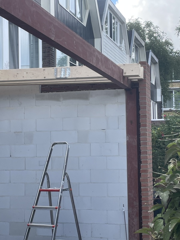

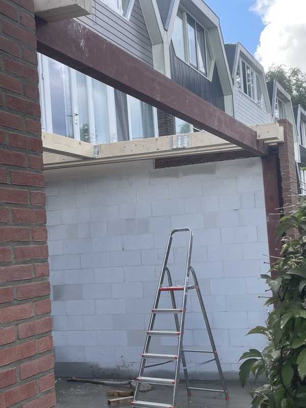

Dit is de status localis:
Afbeeldingslocatie: https://tweakers.net/i/i3UNYq7vIxwi0PMSF8JWQoeakmU=/x800/filters:strip_icc():strip_exif()/f/image/KbEac0YRzn5LLv8C6miPWPQZ.jpg?f=fotoalbum_large
Afbeeldingslocatie: https://tweakers.net/i/vCW6vt1felpxdkbZUPqQhG1KZf4=/x800/filters:strip_icc():strip_exif()/f/image/F9l1azx3JUgzCRleQTR9DI8w.jpg?f=fotoalbum_large
Afbeeldingslocatie: https://tweakers.net/i/Wscte21fU6AjejyH0XSpoMBzcwg=/x800/filters:strip_icc():strip_exif()/f/image/tnbMe7uEhvh7gVyJYHCAL2pq.jpg?f=fotoalbum_large

Ja met toestemming. Wordt weer herplaatst. Nu hebben ze de muur aan mijn zijde netjes kunnen voegen
Is dat normaal dat die balken ingezaagd worden en dan op de staal gelegd?
  • No Hands
  • Laatst online: 21:59
zimmert schreef op dinsdag 22 juli 2025 @ 20:00:
en als het nou niet normaal is, wat dan?

No Hands schreef op dinsdag 22 juli 2025 @ 20:08:
Dan stort de uitbouw van de buurman mogelijk in. Maar omdat aannemer van buurman de uitbouw van TS netjes met rust heeft gelaten, heeft TS daar tzt geen last van. Dus hij kan met een gerust hart met vakantie.
Het is een beetje aparte constructie in de zin van dat de houtenbalken niet op de stalen balk liggen. Of de opleggingseis voor de houten balken gehaald wordt is de vraag. Of ze moeten er nog iets onder leggen. Er zal wel aan gerekend zijn. De constructie op zich kan ik het wel begrijpen. Op deze manier is het makkelijker voor het afwerken van de ruimte boven het kozijn. Het is een oplossing.

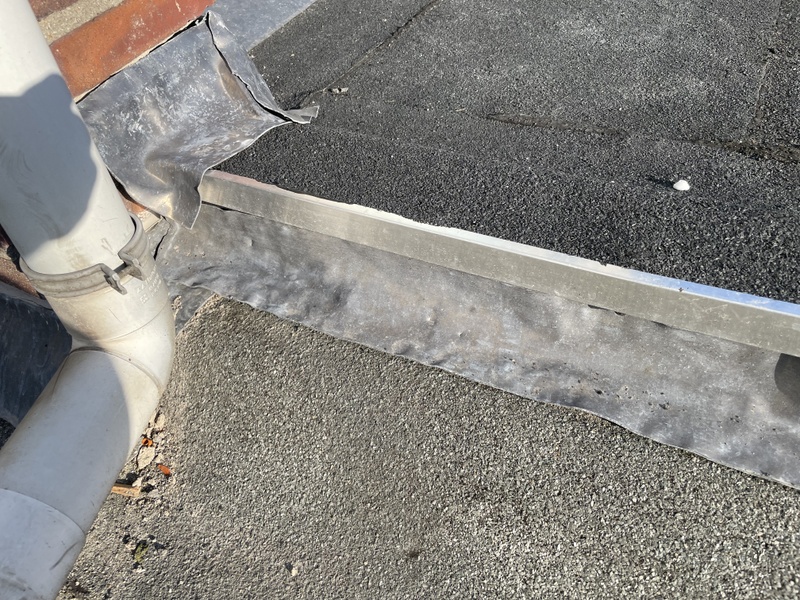

Yes. Inmiddels terug van vakantie en ziet t er zo uit.
Er zit een soort lood slab los tegen aan. Zijn dak loopt af richting de tuin.
Die loodslab kan ik er zo vanaf trekken.
Is dit de “eind situatie”?

Dakrand kan netter maar je mag in je handjes knijpen dat de metselaar goed heeft gelet op jouw lagenmaat. Ik vind het metselwerk er goed uitzien. Sowieso is de uitbouw van buurman zorgvuldig neergezet. Mogelijk dat de communicatie niet helemaal OK is geweest maar als ik sommige draadjes hier lees, heb je best "geluk" gehad met het eindresultaat.

Netter had gekund als mijn buurman netjes gecommuniceerd had van te voren en in overleg was getreden.
Overigens heb ik gezegd dat als de aannemer van mijn buurman met onze dakdekker samen een plan maakt voor het gemeenschappelijke deel ik daar ook best aan zou willen meebetalen.
Echter de aannemer wilde niet wachten op de terugkomst van mijn dakdekker qua vakantie dus is dit t resultaat.
Mijn dakopbouw/uitbouw is niet veranderd. Ben wel benieuwd wat er achter de loodslab zit. (dir zit namelijk vrij los en sluit qua opstaand gedeelte niet overal netjes aan

Die lood slab zit niet helemaal lekker onder de rand? Ik zie openingen. Het lijkt mij dat dat bij de buurman of bij jou problemen op kan leveren. Moet er nog een kitrandje in ofzo?
Verder heel netjes

Die loodslab is toch gewoon om te voorkomen dat er regenwater, natuurafval en ongedierte in de ruimte tussen de twee muren komt? Heeft verder geen functie, dus prima dat het los op jouw dak uitkomt. Jij wilde ook geen werkzaamheden aan jouw dak, dus dan is dit de beste oplossing. Dat een aannemer niet gaat wachten op jouw dakdekker snap ik ook.
Ik begrijp je irritatie wel over het niet vooraf communiceren, maar als je daar overheen was gestapt, had je misschien uiteindelijk een resultaat gekregen wat meer naar jouw wens was geweest. Bijvoorbeeld doorgelegde dakbedekking. Met hakken in het zand bereik je doorgaans niet zo veel.

Die loodslab lijkt uit 1 deel te zijn gesneden. Dat is niet correct, een deel mag max. 1,5 meter zijn i.v.m. krimp en uitzetten door de temperatuur. Nu kan het scheuren.

De loodslab lijkt er een soort van los op te liggen. Lijkt me een halve afdichting
Mijn dakbedekking is ongemoeid. In welk opzicht zou dit bij mij problemen kunnen opleveren?
En ik heb er dus best "overheen willen stappen" maar dan wel met een oplossing die voor beide partijen akkoord is. Door de zomerperiode was mijn dakdekker minder makkelijk beschikbaar. Dus had het misschien 3 weken uitgesteld moeten worden.

Hier (en op meer vergelijkbare plaatsen) zit ruimte, daar kan dus water in. Ik weet niet of het problemen oplevert maar die loodslab is bedoelt om water weg te leiden. Dat gebeurt hier niet.
Voorkomen is beter dan achteraf gedoe hebben.

Dan moet het water wel heel hoog staan maar goed beetje aantikken onder de rand leggen en klaar is kees
En misschien nog wat kit voor de zekerheid

Bij een flinke hoosbui komen er ook de nodige regendruppels tegen de daktrim en dat loopt naar beneden. Het zal niet gaan om overlopen vanaf de andere kant, dan moet er daar iets verstopt zitten

Dat water loopt dan gewoon in de ruimte tussen de twee aanbouwen en dat is verder niet erg of schadelijk. Dit is geen loodslab zoals die doorgaans wordt gebruikt, normaal zit er niks onder de daktrim vastgeklemd. Dat is hier wel gedaan om de open ruimte wat af te dekken. Dat had ook oranje bouwplastic kunnen zijn, of welk ander materiaal dan ook, maar dit waait niet op of weg en kan wat hebben. Het zit niet vast aan het dak van TS, want daar mocht aannnemer niet aankomen.
Het lijtk me verder geen schade opleveren voor TS.

Rij naar de bouwmarkt, haal een tube Rubber Seal en lijm het vast; dat kost je waarschijnlijk minder moeite en irritatie dan te wachten tot iemand anders het voor je doet.

Wat een gezeik, dat lood gaat echt geen liters water doorlaten en daarnaast zit eronder de buitenmuur van topicstarter.

Zeer waarschijnlijk is de dakbedekking geplakt tot tegen de daktrim en is lood aangebracht om het mooier af te werken.
Gewoon waterdicht dus.

Er is helemaal niets gebeurd aan het dak van TS dat tot lekkage kan leiden.
Storm in een glas water, er worden talloze aanbouwtjes geplaatst en je hoort zelden iets over lekkage.
Persoonlijk had ik die daktrim liever weggehad en de bitumen gewoon over het dak van TS geplakt.

Ik zie geen probleem. Mijn uitbouw is ongewijzigd.
Achter de loodslab zit de uitbouw van de buur. Iets zweeft daar boven zn spouw.
De loodslab lijkt me vooral om zijn spouw te beschermen?
Als ik wil weten wat trek ik de loodslab zo weg. Lijkt me nu niet nodig.
