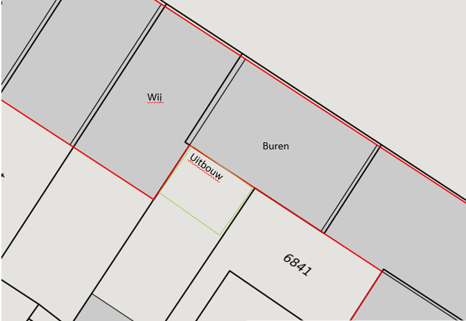

@Verwijderd Volgens ons, en het kadaster, staat die muur op onze grond, tegen de erfgrens aan. Het is dus geen mandelige muur.
De buurman stond ons gisteren met de tekeningen op te wachten. Hij vind het echt heel vervelend. Hij heeft zijn huiswerk goed voorbereid maar is uitgegaan van de folder van het huis en tekeningen van een architect. Daarin wordt de suggestie gewekt dat die muur gedeeld is, maar dat is in het kadaster anders vastgelegd. Dat is ook niet raar, die muur is constructief niet van belang voor hun huis en alle isolatie daarop is voor ons woongenot dus alle onderhoud voor die muur ligt ook volledig bij ons.@1107972 Ons huis is dus ook niet halfvrijstaand maar kwartvrijstaand, dus dat maakt wel minder uit. De andere optie voor de buurman is die muur geheel op eigen grond bouwen, dan zijn we ook niet kwartvrijstaand meer, dus dat vind ik zelf niet zo'n argument.
Afbeeldingslocatie: https://tweakers.net/ext/f/4yMu2eJk7ijYFADomqOFLYb6/full.png
De buurman heeft aangenomen dat, omdat we de muur die aan de straatkant tussen onze huizen in ligt gedeeld is, de muur aan de tuinkant ook wel gedeeld zal zijn. Zo'n verspringing in de erfgrens had hij niet verwacht. Dat snappen we maar feit is hiermee wel dat hij zonder toestemming aan onze muur loopt te klussen. We hebben hem primair geadviseerd dit niet van ons aan te nemen maar zelf in het kadaster te checken, en het er met de architect over te hebben.
Wel een muur op hun eigen terrein heeft voor hun de impact dat ze veel meer ruimte kwijt zijn, maar hij snapt ook dat dat niet ons probleem is.
Dat gezegd hebbende, hij is begonnen bij de gemeente om te checken of dit vergunningsvrij mag (dat mag). Hij heeft een architect tekeningen en berekeningen laten maken. Er zijn palen in de grond gezet en er ligt een prachtige betonnen fundering. Ik heb de tekeningen even bekeken en isolatietechnisch komt er tussen onze thuisstudio (origineel berging) en hun keuken beton, isolatie, baksteen, isolatie en afwerking. De constructie van de uitbouw is voor stabiliteit en fundering niet afhankelijk van onze muur, ze zijn een houten frame aan onze muur vast aan het zetten en dat lijkt puur om gebruik te kunnen maken van een al geïsoleerde muur en om te zorgen dat het dak er waterdicht op kan (zal dus ook wel een loodslab in onze muur moeten dan.
Maargoed, voor ons is er 0 belang om mee te werken aan iets dat qua constructie tegen ons huis aan komt te liggen, dat snapt hij ook.Het is geen onaardige kerel en oke met de buren omgaan is ook wat waard (hoewel wij over een jaar of wat naar onze nieuwbouwwoning gaan verhuizen >:) )
Wat we hebben afgesproken is dat hij gaat checken of onze feiten kloppen, hij moet het niet van ons aannemen, hij moet zelf ook gecontroleerd hebben. Wij hebben niets toegezegd maar laten wel onderzoek doen: we laten een makelaar komen (moesten we toch mee in gesprek voor verkoop van het huis) en vragen die of hij denkt dat de uitbouw van de buurman iets met de waarde doet. Daarnaast gaan we, op kosten van de buurman, een bouwtechnicus hun plannen laten beoordelen en na oplevering keuren om de kwaliteit te waarborgen.
Als de makelaar denkt dat een uitbouw die aan onze muur zit voor de prijs niet meer of minder doet dan een uitbouw die niet aan onze muur zit (want dat is het alternatief), en het is bouwkundig dik in orde was dit nog steeds niet netjes van de buurman (en zeker niet zo bedoeld) maar geven we misschien alsnog toestemming. Hij baalde echt stevig, hij heeft veel huiswerk gedaan maar miste dit cruciale puntje.
Als een makelaar denkt dat dit wel significant impact op waarde heeft, of dit bouwkundig niet door de beugel kan wordt het sowieso eerst een 'Nee' en moeten wij ons af gaan vragen of een losse muur die op het andere erf gebouwd wordt niet meer problemen op kan leveren omdat er dan vocht en vuil tussen die twee muren kan komen ;)

Vraag altijd de veldwerken op. Kost een paar centen geeft je alleen veel meer informatie. Mocht je er dan nog niet uitkomen dan kun je het kadaster vragen om een grens reconstructie.
Waarom geen kadastrale onderlegger gebruiken? Deze is a.d.h.v. de veldwerken ooit een keer getekend of gedigitaliseerd. Vooral dat laatste gebeurde door een tekening met een schaal van 1:500 of 1:1000 op een digitizer te leggen en vervolgens werden de lijntjes handmatig met zo'n ouderwets zoekertje geprikt. Een mm naar links of rechts kan dus al snel een meter schelen.
De lijnen op een digitale kadastrale kaart krijgen zogenaamde LKI data mee. Deze data geeft ook de wijze van inwinning aan. Staat er een D dan is dit gedigitaliseerd en dan zou ik er niet mee werken.

We zijn ons nu vooral af aan het vragen wat erger is: een uitbouw die van onze muur gebruikt maakt of een uitbouw die daar helemaal los naast staan.
@gumtree Dank voor de info. In de taxatie die we vorig jaar hebben laten maken staat een kaart van het kadaster waarin die muur ook binnen onze grond valt. Vreemd genoeg lijkt de gedeelde muur aan de voorkant op de grond van de buurman te staan. Dus ik snap dat de kadasterplaatjes niet zaligmakend zijn :)
We hebben een bevriende aannemer al op een opinie gevraagd en die ziet, naast dat het niet netjes is dat ze geen toestemming hadden gevraagd, met de plannen weinig risico voor ons huis, maar hij kan uiteraard niets over waardeimpact zeggen. Makelaar komt maandag.

Jheroun schreef op donderdag 21 februari 2019 @ 10:21:
Volgen het kadaster, of volgens het schetsje wat je hebt?
  • Jheroun
@Tens Volgens de online informatie die ik publiek van het kadaster kan vinden en volgens het uittreksel van het kadaster dat in de taxatie van ons huis staat.
Daarmee stel ik niet dat het zo is, maar ik heb wel gesteld dat de buurman moet checken hoe het werkelijk zit. Hij is uitgegaan van een schets in een verkoopbrochure en aannames op basis van eigen metingen.
