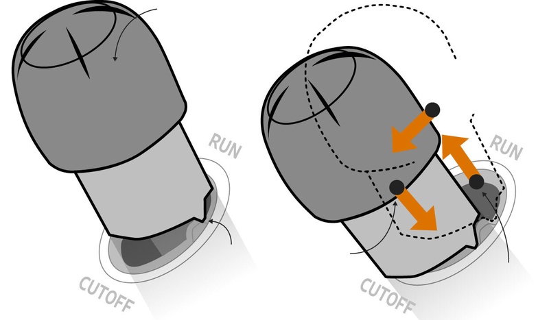

Mentour Pilot meldt dat de unit waar de schakelaars in zitten al twee keer vervangen was sinds het uitkomen van het bulletin over de locking in de schakelaars. Enerzijds zal dat de kans nog meer verkleinen dat de locking ontbrak, maar anderzijds kan dat ook betekenen dat er al wat mis was en men ten onrechte dacht dat de vervanging het oploste ('ja kijk maar hij doet het weer, vliegen maar'). Of dat de unit die nu geplaatst was een reparatiedefect had waar niet (goed) op was getest.
Ik zag nog een treffend comment onder de video: diegene die de vraag stelde waarom de ander de schakelaars had omgezet kan ook de saboteur zijn geweest. Dat verklaart dan ook waarom de ander (eerlijk) zei dat die dat niet had gedaan.
Als je niet alle schakelaars gecontroleerd hebt, heb je geen enkel idee waar de schakelaars met defecte arretering zijn. Gevolg is dat verwisseling geen enkele invloed heeft op de defectkans. Met zo'n vervanging kunnen er immers evengoed defecte schakelaars in het toestel komen, terwijl er voorheen goede in zaten.
Vervanging heeft niet persé een relatie met defecten: dat hangt af van het onderhoudsconcept. Hanteert men bijvoorbeeld een tijdgebaseerd onderhoudsschema met een revisietermijn van 5 jaar, dan betekent dat 2 vervangingen in een vliegtuig van 13 jaar oud, onafhankelijk van het functioneren van de unit.
Als ze sinds de bulletin al tweemaal zijn vervangen dan lijkt het me sterk dat er niet tegelijkertijd gecontroleerd wordt of het locking mechanisme werkt. Niet onmogelijk natuurlijk.
Volgens wat ik lees in de bulletin faalt het locking mechanisme maar zover ik begreep is er nog steeds een fysieke actie nodig om de switches om te zetten. Deze vallen echt niet zomaar naar beneden. En er moet niemand tussen V1 en 400ft met zijn handen ook maar in de buurt van deze switches zijn. Ik veronderstel dat er ook niemand op de jumpseat zat.

  • franssie
  • Laatst online: 00:43
franssie
Save the albatross
Inderdaad
Details in the preliminary report also suggest it was the captain who turned off the switches, according to people familiar with the matter, U.S. pilots and safety experts tracking the probe. The report didn’t say whether turning off the switches might have been accidental or deliberate.
In dat artikel ook wel een informatieve afbeelding over de switches
Afbeeldingslocatie: https://tweakers.net/i/eg9oH5672rIsWae7M8KJzIEIiZk=/800x/filters:strip_icc():strip_exif()/f/image/y807JGpFa5JBpBjNFZUQQKRQ.jpg?f=fotoalbum_large
  • FreakNL
  • Laatst online: 00:00
FreakNL
Well do ya punk?
Mia, dat zat er wel in natuurlijk. Ondanks alle schijnbewegingen vanuit Air India.
Nu nog de vraag : was het bewust of in een volledige vlaag van verstandsverbijstering… Wellicht komen we dat nooit te weten… Persoonlijk denk ik dat optie 1 waarschijnlijker is.

  • rdluca
franssie schreef op donderdag 17 juli 2025 @ 10:02:
Inderdaad
Een goede uitleg hoe de switches werken, vanaf 14min 45sec:
YouTube: Stig Shift #78 (Aircraft Maintenance Adventures)

Voor wie interesse heeft in een goede uitleg van de werking van de fuel control switches op de 787, hier een mooie uitleg van een mechanic.
YouTube: Stig Shift #78 (Aircraft Maintenance Adventures) (vanaf 14:54)
  • Hans1990

Floppie schreef op donderdag 17 juli 2025 @ 12:21:
Interessant om te zien, hele sterke uitleg die voor de meeste mensen goed te begrijpen is.
Duidelijk is voor mij dat die switches echt niet per ongeluk beiden omgezet zijn, dat lijkt mij onmogelijk gezien de leeftijd van de switches (2023) en feit dat ze beiden gingen met een dergelijk locking mechanisme.
Voor mij is het heel duidelijk dat er opzet in het spel is, opzet om de switches om te zetten. Dat zegt niet dat ik denk dat er opzet in het spel is geweest met het doel om te crashen. Ik hoop van harte dat de captain simpelweg een fout heeft gemaakt, een hele hele vervelende fout met verstrekkende gevolgen maar niets meer dan een fout.
Ben benieuwd of we net als bij MH370 over een tijd horen of er iets gevonden is bij de captain of co, in huis of op zijn computer bijvoorbeeld. Bij MH370 werd toen duidelijk dat de captain bepaalde vliegbewegingen geoefend had in flight simulator wat serieuze duiding gaf.
  • Floppie
  • Laatst online: 21-10 10:01
Ik vraag me af waarom de linker en rechter fuel control switches niet tegelijkertijd in RUN zijn gezet nadat werd ontdekt/“ontdekt” dat deze in CUTOFF stonden. Er zat hier 4 seconden tussen. Ik vind het op z’n minst opmerkelijk dat je eerst de linker in RUN zet, dan een seconde of 4 wacht en dan pas de rechter in RUN zet. Je zou met zo’n emergency verwachten dat je instinctief beide switches direct achter elkaar in RUN zet.
