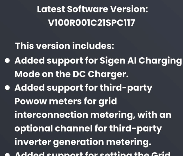

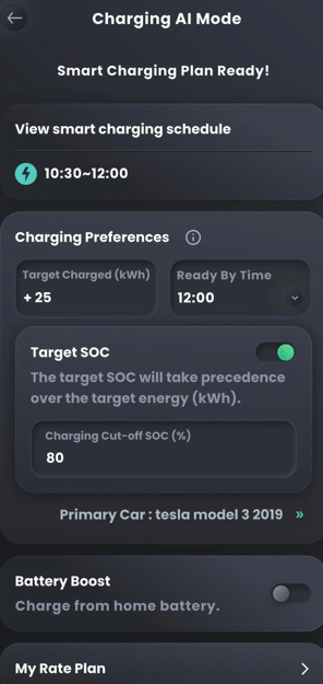

Nieuwe firmware test DC AI laden.
Afbeeldingslocatie: https://tweakers.net/i/CF5AKmNp0VjOtapLBqEBXx4h-qE=/fit-in/4000x4000/filters:no_upscale():strip_exif()/f/image/LjJbY2Nzp2FidN9WrAMGofts.png?f=user_large
even proberen :)
Afbeeldingslocatie: https://tweakers.net/i/B1VduBSd6HL9hh8_w_58_kJJkgo=/fit-in/4000x4000/filters:no_upscale():strip_exif()/f/image/v8FTLaq1f8eSIUNoUPsHBHsc.png?f=user_large
en yes it works, gewoon tijd instellen en hij laad op de goedkoopste kwartiertjes en is op tijd klaar O+
Ik wil geen dakpan meer zien! --> ZP 41000WP

daemonix schreef op donderdag 8 oktober 2026 @ 13:44:
Nee, AI zal het niet meer doen, je wordt opgenomen in de VPP van Tibber vziw.
er is een nieuwe optie (installer only), waar je een percentage van je batterij kan toewijzen aan VPP

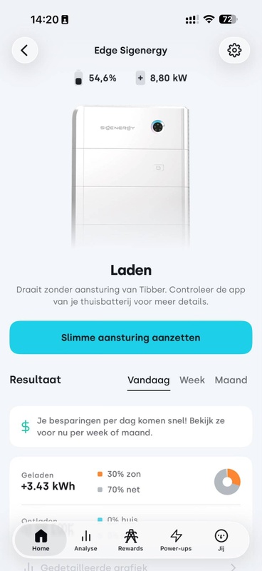

Skaah schreef op donderdag 8 oktober 2026 @ 12:55:
Tibber komt met een koppeling met Sigenergy (is nu als beta "Labs" beschikbaar).
Je hebt een Tibber Bridge nodig. Tibber neemt de besturing van de hele batterij over.
Dank voor de heads up! Ik was hier al benieuwd naar omdat ik ook Tibber gebruik.
Ik heb het gekoppeld (moet via de Tibber Bridge á €109,95) en zie dat je kan kiezen voor slimme aansturing of niet. Ik laat de slimme aansturing voorlopig uit staan i.v.m. mijn Home Assistant / EVCC koppeling. Maar de data in Tibber hebben vind ik al handig. Ik ga er vanuit dat dit wel naast elkaar kan draaien zo, dat zal ik in de gaten houden de komende dagen.
Afbeeldingslocatie: https://tweakers.net/i/SlizFiv6Dskbw9O5p5oRLutEw5U=/x800/filters:strip_icc():strip_exif()/f/image/VIeSquUQ9F90T2qzHGukElx9.jpg?f=fotoalbum_large
Ben benieuwd of er meer mensen zijn die dit gekoppeld hebben en ben ook wel benieuwd naar de ervaringen.
PV: 10x310 Wp Z + 8x440 Wp O | Sigenergy SigenStor 18 kWh + 12 kW | TEC HS08 | Tibber | Tesla Model Y LR AWD '23 | MHI airco's 5,0 + 3,5 kW | Home Assistant
Nou... Dat ligt iets genuanceerder denk ik ;)
Sigenergy is een van de weinige merken die het mogelijk maakt om je batterij virtueel in te delen.
Je kan dus (als installateur) je batterij virtueel splitsen, en bijvoorbeeld maar 20% uit handen geven.
Heb je wel de grid rewards, maar ook nog het AI handelen. Ik ben voornemens om dit te gaan testen, en zo de conclusie te kunnen trekken of het voordelig genoeg is, of dat AI een beter resultaat behaalt.

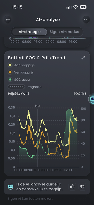

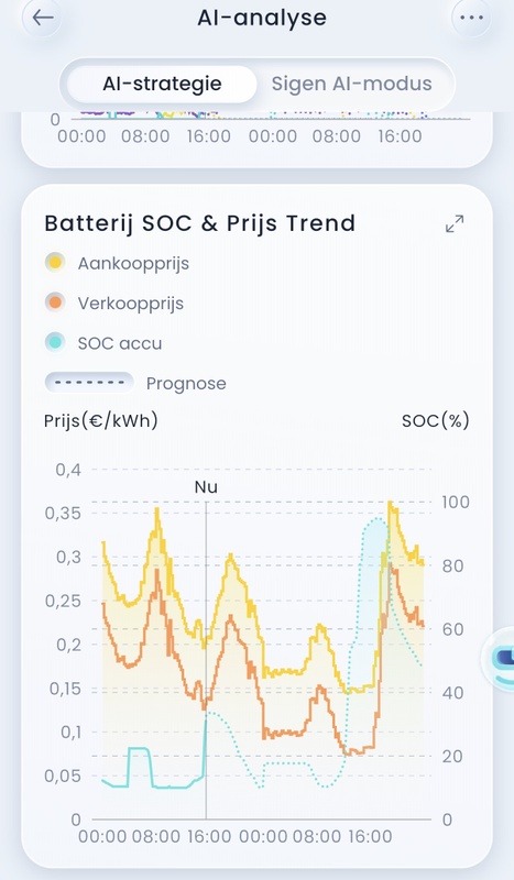

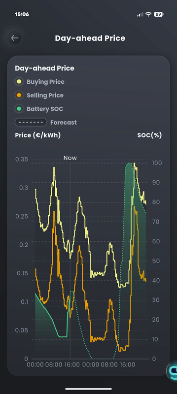

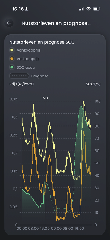

Zie voor het eerst iets vreemds in AI voorspelling. Ondanks ‘lage’ prijzen straks komt de ‘soc’ niet op 100%.
Hebben jullie dit ook?
Groet
Afbeeldingslocatie: https://tweakers.net/i/RdyW-8umHshdAr0m7kXLmbRKnrw=/x800/filters:strip_icc():strip_exif()/f/image/4B2X3TBsSyUMkPLchd8d68Kt.jpg?f=fotoalbum_large

Fchart schreef op vrijdag 9 oktober 2026 @ 09:33:
Groet
Yea effe afwachten, kan zichzelf nog fixen en desnoods effe eenmalig handmatig bijsturen.
Overgangsperiode is de ai vaker effe beetje in de war.
WP: ME SUZ-SWM80VA + ERST20D-VM2D || PV: 12.000Wp || Batterij: SigenStor 12kW + 24kWh || A++++ 151m2 570m3 || Laadpaal: VoltTime One Business || Auto: Leapmotor B10 Design Pro Max 67,1 kWh

Bij mij niets geks. Ik heb maar een spread van 2 cent op AI max
Groet
Lijkt wel juist. Van 15.00 tot 15.30 inkopen om avond door te komen en vannacht op laagste punt weer inkopen.
A+++, 155m2 VVW, Tigchel Finoven met WW, Eco 250i thermodynamische WP boiler, 10,5 kWp zonnepanelen, SigenStor 10 TP, BAT 27kWh. BMW iX1 67kWh.
Groet
Heb ik ook. Komt goed

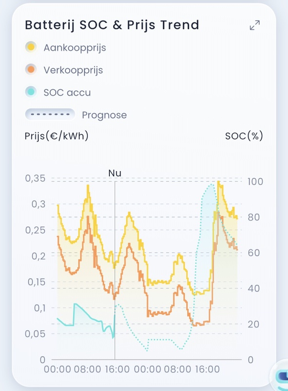

Zo laag zijn ze niet en vanavond zijn ze niet zo hoog..
Hij lijkt om 00:00 ook weer te gaan laden.
Groet
Hier ook, maar ik heb wel een spread van 7,7 cent. Als de prijzen voor morgen bekend worden maar eens kijken wat de AI gaat doen. Tot nog toe is het altijd goed gekomen, je kan er handmatig niet tegen op.
  • Bschnitz
  • Laatst online: 16:04
28c max tarief is ook niet echt waard om in te slaan omdat het weekend weer goedkoop gaat worden, dus kan inderdaad zo zijn dat het klopt.

  • Olaf van der Spek
Wel apart dat de prognose voor het weekend juist relatief hoge prijzen zijn.

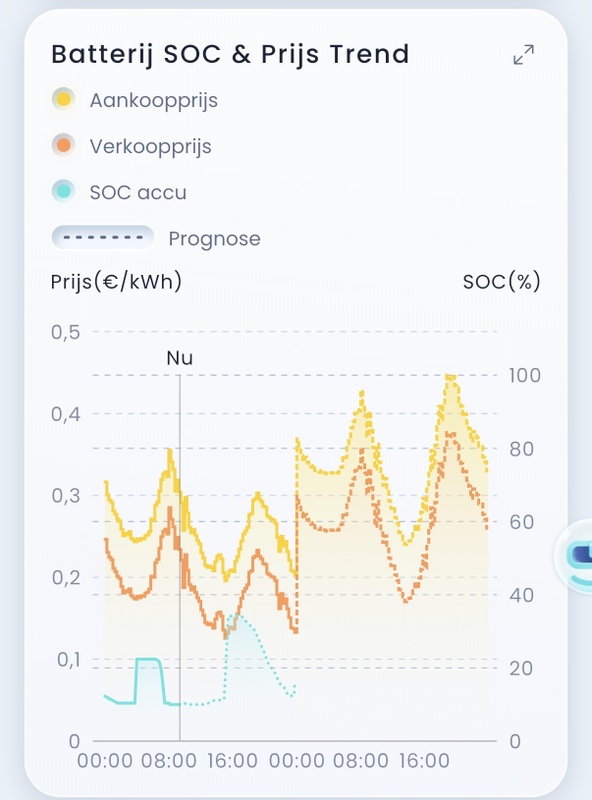

  • bekkerm
  • Laatst online: 15:25
JoeZuCK schreef op vrijdag 9 oktober 2026 @ 12:14:
Right na 13:00 worden die Epex Spot prijzen gepubliceerd toch.
Nou ja ik heb hem eenmalig even aangeslingerd.
Edit; Misschien had ik toch even nog kunnen wachten tot 15:00,maar ja er zat ook nog maar 2kWh in de accu. Ach die paar cent.. 😜

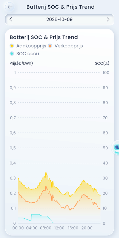

Afbeeldingslocatie: https://tweakers.net/i/OzQP6fpasdHid97DMtlKkc5lxu0=/x800/filters:strip_exif()/f/image/BpPnDyUoFTILY2X3exRV6dl3.png?f=fotoalbum_large
Gister niet bijgeladen en vandaag staat er ook nog niets op het programma (AI MP, spread 7ct). Weird. Ook maar handmatig aanslingeren dan maar? 14:30 to 16:30 laagste prijzen zegt ZP.

Zijn besluit voor balanced was juist. Slaat alleen zoveel op om de 28c te overbruggen om leeg te starten als het goedkoper gaat worden.
Afbeeldingslocatie: https://tweakers.net/i/Cd1KKtLzkmgNpJ66iQoM7lMx2W8=/x800/filters:strip_exif()/f/image/cF8MvHzSfzTDHUfJAZpeP125.png?f=fotoalbum_large

Bschnitz schreef op vrijdag 9 oktober 2026 @ 15:08:
Jij had 6 als spread toch ?
  • Bschnitz
9c zelfs
  • backupdevice
  • Laatst online: 16:34
backupdevice
No Risk , Full Push
Hier laat hij tot nu toe dit zien . Spread 7, geen extra regels .
Afbeeldingslocatie: https://tweakers.net/i/wOLxmixzfAd75qSo9bQUoc72yLc=/x800/filters:strip_exif()/f/image/zWWYQw70ygFSbd141opOQsB4.png?f=fotoalbum_large
[ Voor 32% gewijzigd door backupdevice op 09-10-2026 15:17 ]
Afbeeldingslocatie: https://tweakers.net/i/7frzsEPDrSJIsappi3bqHXEXTnQ=/x800/filters:strip_icc():strip_exif()/f/image/tjdPkSG8M5V7Pq3oNZYLORfL.jpg?f=fotoalbum_large
Hier hetzelfde beeld, zou zelf de accu iets ‘voller’ wegzetten, maar AI zal het wel beter weten 🤔

Hier met een spread van iets meer dan 3 cent gat hij nu tot ongeveer 90% laden.
Vanavond ontladen tot ong. 20% rond 20:00 uur daarna NOM tot reserve.
Morgen gaat hij wel naar 100%.

Beetje zelfde beeld in AI balanced met tussen 00.00 en 07.30 en 20.30 en 00.00 vaste spread van 13 cent en tussen 07.30 en 20.30 variabele spread met 2027 ZP instellingen;
Afbeeldingslocatie: https://tweakers.net/i/s8Ll0JKgiKxayf2QTQXdbr8gm40=/x800/filters:strip_exif()/f/image/YagAadPgH48BmuAwRNzY0H1h.png?f=fotoalbum_large
