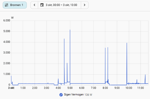

Goede en scherpe vraag @kliffen!
De getallen in mijn overzicht (Grid Import, Grid Export, Kosten en Opbrengst) komen rechtstreeks uit de Zonneplan-app (de P1-hoofdmeter) en dus niet uit de interne SigenStor-app.
Dat betekent dat het eigenverbruik van de SigenStor (0 W in slaapmodus tot ~136–150 W in actieve stand) én de omzetverliezen automatisch al volledig verwerkt zitten in de gemeten kWh's op de hoofdaansluiting. Het is dus het netto financiële resultaat onderaan de streep op de energierekening.
Je stipt wel een heel boeiend punt aan voor het experiment:
Als Max Profit bij 1 ct spread vaker uit zijn slaapstand wordt gehaald voor kleine prijsverschillen, pakt hij vaker die ~150 W basiseigenverbruik.
Bij een hogere spread (zoals 2 of 3 ct) heeft het systeem meer rusturen en duikt hij vaker onder de 600 W drempel de 0 W slaapstand in.
Dat extra 'wake' eigenverbruik kan bij kleine handelsmarges inderdaad precies het verschil maken, mooi om mee te nemen in de analyse!
Afbeeldingslocatie: https://tweakers.net/i/sNsxXd2EVL50CVNRojzkrrwOdX4=/fit-in/4000x4000/filters:no_upscale():strip_exif()/f/image/XmuRqfSvgwI5BQFQESePjpdO.png?f=user_large
