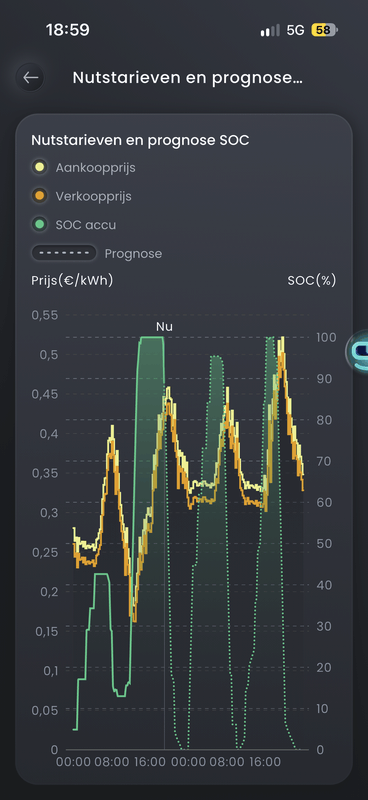

Afbeeldingslocatie: https://tweakers.net/i/qIi5hhrXGgrqCKFjaOceTcT8v3o=/x800/filters:strip_exif()/f/image/2iGOiLyWSiXuEnyukkbRfzCm.png?f=fotoalbum_large
WP: ME SUZ-SWM80VA + ERST20D-VM2D || PV: 12.000Wp || Batterij: SigenStor 12kW + 24kWh || A++++ 151m2 570m3 || Laadpaal: VoltTime One Business || Auto: Leapmotor B10 Design Pro Max 67,1 kWh
  • RobSig
  • Registratie: November 2025

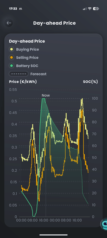

Bschnitz schreef op woensdag 30 september 2026 @ 17:35:
Goed ik dat al in de EPEX gedaan, dus ik wist dat het kan werken, maar het gedrag met de zonneplan tarieven en de % btw werkt perfect zo.
Tenminste, wat ik als perfect ervaart dan hè. Blijft een voorkeur.
Hij gaat nu netjes voorkomen om stroom in te kopen en pas te dumpen dagje later.
😳 op AI balanced?

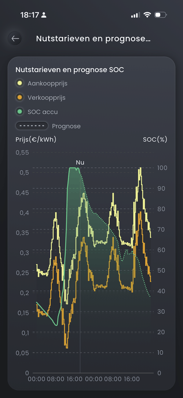

Hier vergelijkbaar beeld,
Afbeeldingslocatie: https://tweakers.net/i/W4tv_PK3d7STmw3z0Dm-uOrIV-A=/x800/filters:strip_exif()/f/image/Ofm83Ra8VM9ncjJsBSexevxz.png?f=fotoalbum_large

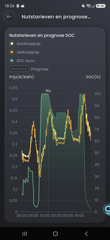

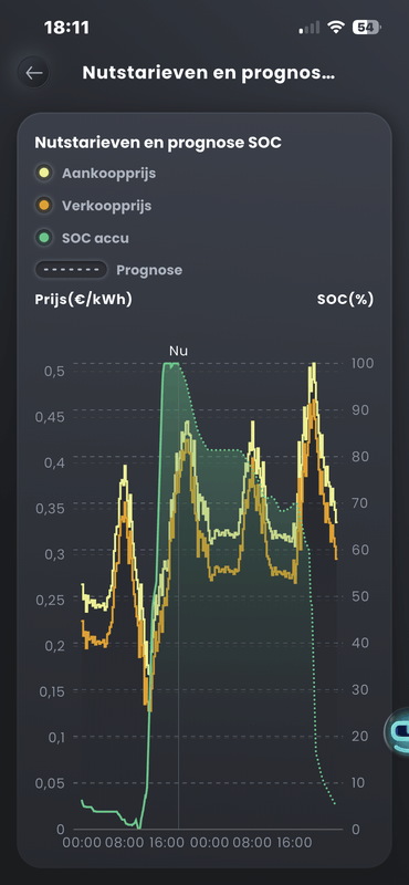

  • RobSig
Afbeeldingslocatie: https://tweakers.net/i/jFHb8BINIZRF0Wtp8TDNIZHphAw=/x800/filters:strip_exif()/f/image/U5PHhRJzp2gtVausiR1Obqar.png?f=fotoalbum_large
Beetje behoudener zo te zien.

Beetje hetzelfde beeld . Zonneplan verkoop +2
Afbeeldingslocatie: https://tweakers.net/i/pFZ9nW1fSrQlvf1KggBtNUu2cvY=/x800/filters:strip_exif()/f/image/xcokdFWn0Oyhh0DKO0KttnXU.png?f=fotoalbum_large

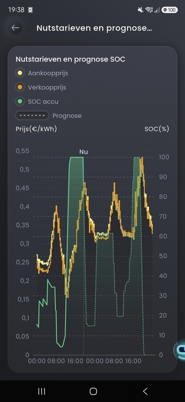

  • duoruvis
  • Registratie: Oktober 2024
  • Laatst online: 19:40

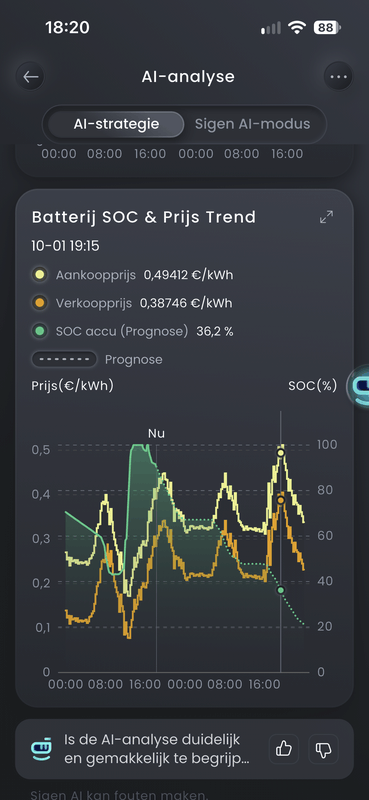

Ter vergelijking: mijn AI-prognose met Balanced – DA15 – Buy 13,085 / Sell 11,085 / Spread 2,0 ct.
Afbeeldingslocatie: https://tweakers.net/i/cbTlf-sM8i4Vtsrbe8tLssFLHBM=/x800/filters:strip_icc():strip_exif()/f/image/BUB5SEV1FE1EQhpWpoI0Fde4.jpg?f=fotoalbum_large
