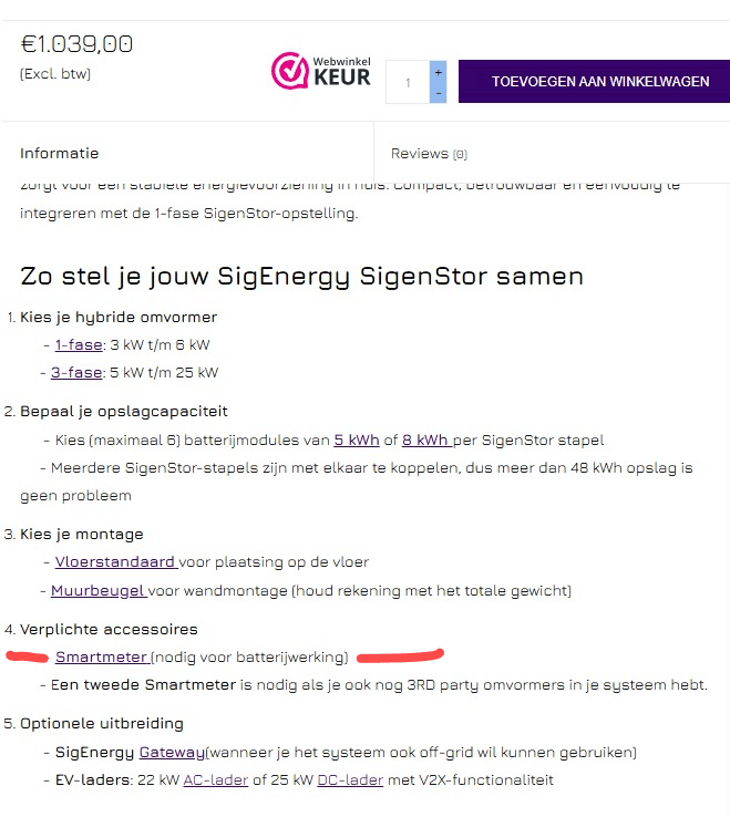

tlpeter schreef op dinsdag 21 juli 2026 @ 17:12:
Moet er geen (netwerk)kabel naar de Smartmeter? Of gaat de communicatie via Wifi? Ik ben bekend met netwerken, protocolen en elektra maar het battery/gateway stuk niet helemaal en ik wil het goed voorbereiden :9
De gateway is de smartmeter. Dus die heb je niet nodig. Daar zou alles op moeten. Smartport.
WP: ME SUZ-SWM80VA + ERST20D-VM2D || PV: 12.000Wp || Batterij: SigenStor 12kW + 24kWh || A++++ 151m2 570m3 || Laadpaal: VoltTime One Business || Auto: Leapmotor B10 Design Pro Max 67,1 kWh

Er is gewoon een installatiehandleiding beschikbaar he, heb je die gezien?
https://support.sigenergy.com/cn/main?lang=en&_gl=1%2auqjp2v%2a_gcl_au%2aOTg2NjEwODg3LjE3ODQwMzAxNDUuLS4tLjE3ODQ2NDc2MjIuMTcwOTU2NjQyMC4xNzg0NjQ3NjIyLjE3ODQ2NDc2MjY.
Vaak willen mensen met een GW alsnog een Smartmeter plaatsen. Ik heb het idee dat dit door de informatie op de site van Solar bouwmarkt komt. Deze info is niet correct.
Zodra je een GW hebt vervalt de "verplichte' smartmeter.
Afbeeldingslocatie: https://tweakers.net/i/5bl0QAVxjywgmBgLquA1Wtcs90U=/fit-in/4000x4000/filters:no_upscale():strip_exif()/f/image/MhmHviFwUFNIonYf71QNmy3E.png?f=user_large
[ Voor 32% gewijzigd door timpel_800 op 21-07-2026 17:37 ]
Amber 65. Atlantic Explorer. 20.000Wp zonnepanelen. 48kWh/20kW Sigenergy thuisbatterij Kia Niro EV. Zappi Laadpaal. Bakkerij aan huis -> 40kW deckoven

  • kliffen
  • Registratie: Februari 2025
  • Laatst online: 21:35
Smartmeter is niet noodzakelijk, maar kunnen in een paar gevallen handig zijn.
  1. Voor een PV omvormer die rechtstreeks op de meterkast is aangesloten.
  2. Als je voor de gateway een groep afsplitst voor een laadpaal of warmtepomp of iets dergelijk groots. De gateway meet dat dan niet en kan de loadbalancing niet goed doen, waardoor de hoofdzekering kan doorslaan.
In mijn geval had ik bovenstaande beiden dus met 2 smartmeters. De PV zit nu op de smartport dus nr1 heb ik niet meer nodig, maar de laadpaal heb ik afgescheiden van de sigenstor, omdat ik niet wil dat die meedoet als het systeem off-grid werkt.
Van deze smartmeters moet er wel een kabeltje naar de omvormer. Kan 1 utp kabel zijn, want daar zitten voldoende draadjes in.
Sigenstor 32kWh/10kW + EVDC. PV 13kWp. WP 5000kWh/jaar. EV 5000kWh/jaar

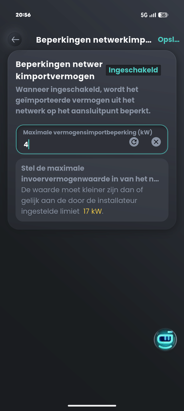

  • Bschnitz
EB W schreef op dinsdag 21 juli 2026 @ 20:45:
‘ Piekgebruik ontmoedigen
Nationale toezichthouders moeten nettarieven van de Europese Commissie straks zo ontwerpen dat gebruikers hun maximale elektriciteitsvraag beperken. Een mogelijkheid is een capaciteitstarief waarbij niet alleen wordt gekeken naar het totale stroomverbruik, maar ook naar de hoogste gelijktijdige afname in kilowatt.’
Is hiervoor niet de ‘Peak shaving’ juist voor bedoeld 🤔☺️?
Exactly. Maar je kan dus ook deze optie gebruiken voor een harde limit, zo als voorbeeld.
Afbeeldingslocatie: https://tweakers.net/i/5WP2LJ36G3oWC-FZb39Tvr1rL2A=/x800/filters:strip_exif()/f/image/kI6hWSU55SW2MiDu72xZ8m3K.png?f=fotoalbum_large
  • kliffen
Bschnitz schreef op dinsdag 21 juli 2026 @ 20:57:
Dit is de max import voor het laden van de batterij en helpt niet als je huis veel gebruikt en de auto laadt. De peakshaving zorgt voor het maximeren van de netafname voor het hele huis, doordat de batterij bijplust als je huis veel gebruikt. Dan moet er natuurlijk wel genoeg in je batterij zitten.

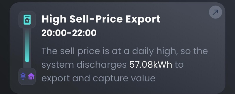

Bschnitz schreef op dinsdag 21 juli 2026 @ 13:44:
Naja nu met 4.0 kan je dus de AI "Personal Strategys" laten uitvoeren. Soort van auto tasker.
Die van mij hieronder:
Doel is om hierdoor altijd 20% over te houden voor avonds. Hij mag namelijk niet verkopen tussen deze tijden.
hier benadeel je jezelf toch mee, vanaf 20:00 is juist duurste tijd dus kan je meer krijgen voor ontladen dan later grid gebruik (of zelfs later laden) ?
en je moet naarmate de zon eerder ondergaat de timing ook steeds aanpassen, of ziet het er goed uit in de praktijk ?

  • Bschnitz
Djaro schreef op dinsdag 21 juli 2026 @ 21:21:
Het geld pas vanaf SOC 20%. De tijd is iets wat je moet opgeven, dus binnen deze tijd tot max 20%.
