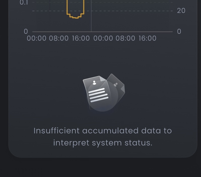

  • backupdevice
backupdevice
No Risk , Full Push
ik heb sinds vanmiddag deze melding die ik nog nooit gezien heb. Iemand een idee ?
Niks veranderd aan instellingen
Afbeeldingslocatie: https://tweakers.net/i/81-D4a2qSI_iTW6M67Ek3jjdets=/800x/filters:strip_icc():strip_exif()/f/image/KKZl6YnL0dIxzBKxIUTZK2MQ.jpg?f=fotoalbum_large
[ Voor 3% gewijzigd door backupdevice op 07-07-2026 19:49 ]
  • Bschnitz
backupdevice schreef op dinsdag 7 juli 2026 @ 19:44:
Historische gegevens kwijt. Ai kan effe raar doen.
WP: ME SUZ-SWM80VA + ERST20D-VM2D || PV: 12.000Wp || Batterij: SigenStor 12kW + 24kWh || A++++ 151m2 570m3 || Laadpaal: VoltTime One Business || Auto: Leapmotor B10 Design Pro Max 67,1 kWh
  • backupdevice
backupdevice
No Risk , Full Push
Bschnitz schreef op dinsdag 7 juli 2026 @ 20:56:
Komt vanzelf goed ? Weer een week ?
[ Voor 5% gewijzigd door backupdevice op 07-07-2026 21:16 ]
  • Bschnitz
backupdevice schreef op dinsdag 7 juli 2026 @ 21:16:
Heb het 3x gehad en 3x binnen 2 dagen was het weer OK. Dus verwacht sneller :)

  • backupdevice
backupdevice
No Risk , Full Push
Bschnitz schreef op vrijdag 10 juli 2026 @ 18:17:
Log anders effe uit en weer in en wissel effe van max winst naar balanced en terug of andersom natuurlijk.
Wellicht gewoon een visuele bug?
Nee werkt niet . (Uitloggen uit de app bedoel je ?) AI lijkt het wel te doen. Mss maar ff wachten tot een week voorbij is
Afbeeldingslocatie: https://tweakers.net/i/XMmKydGnX8sG4EM35Ql0pjxdSmg=/x800/filters:strip_exif()/f/image/Mj6Obfsm8yDZ315gM0mVUoAe.png?f=fotoalbum_large
[ Voor 3% gewijzigd door backupdevice op 10-07-2026 18:25 ]
  • duoruvis
  • Registratie: Oktober 2024
Sinds 7 juli heb ik hetzelfde als backupdevice meldt: mijn AI-analyse geeft de melding "Onvoldoende opgebouwde gegevens om de systeemstatus te interpreteren", terwijl dat er voorheen niet stond.
Wat me opviel: in het tariefplan-scherm stond voorheen 1H, nu staat er (minuten) 60. Lijkt op een stille, gefaseerde update van de Sigen-app.
Ik hield me eerst even stil met dit vermoeden (1H vs 60 min gerelateerd aan de foutmelding), maar nu twee onafhankelijke gebruikers (ikzelf en backupdevice) hetzelfde zien vanaf dezelfde datum, lijkt het me sterk genoeg om te delen.
Mijn vermoeden, en dat blijft een vermoeden, ik heb geen inzicht in Sigenergy's backend, is dat dit geen puur cosmetische wijziging is. Als de opgeslagen prijshistorie gekoppeld was aan het oude "1H"-format, en de backend is overgestapt naar een numerieke minuten-waarde, dan zou de AI zijn opgebouwde historie kunnen "kwijtraken" en feitelijk vanaf nul moeten beginnen. Dat sluit ook mooi aan bij wat ik eerder heb vastgesteld: AI-kalibratie na een configuratiewijziging duurt ongeveer een week (gecheckt via dagelijkse screenshots).
Dus, oproep aan de rest van de topic:
  • Wie ziet nog 1H en wie ziet 60 minuten?
  • Bij wie verschijnt wel/niet de "onvoldoende gegevens"-melding?
  • En, als je het weet: wanneer heb je voor het laatst de Sigen-app geüpdatet? (helpt onderscheid maken tussen stille app-update en server-side wijziging, die zijn niet per se hetzelfde)
Zou mooi zijn als we met een paar datapunten meer kunnen bevestigen of dit inderdaad een gefaseerde rollout is die de AI tijdelijk "reset", of dat er iets anders aan de hand is.

Bschnitz meldt dat hij zelf van 1H naar 15 min is gegaan zonder deze melding te krijgen. Het verschil met mijn situatie: hij heeft dit zelf, actief via de instellingen gewijzigd, terwijl bij mij de overgang van 1H naar 60 min spontaan verscheen zonder dat ik er zelf iets voor deed.
Dat versterkt mijn vermoeden dat niet de waarde of het label zelf de trigger is, maar of de wijziging via een schone, actieve instel-flow ging (geen probleem) of via een stille backend-aanpassing buiten de gebruiker om (mogelijke desynchronisatie tussen oude AI-historie en nieuw format).
Kanttekening: ik weet niet of backupdevice's tariefplan voorheen op 1H of al op minuten stond, ik kan dat alleen voor mezelf bevestigen (1H).

Hier ook onvoldoende data om ai weer te geven. En ook 60 minuten.
Het systeem draait nu exact een week en de ai is vandaag wel begonnen. (Tekstueel/toelichting dus niet). Laatste update was een week geleden bij installatie en de eerste dagen kreeg ik wel een ai toelichting.

duoruvis schreef op vrijdag 10 juli 2026 @ 19:14:
Goed gezien ! Hier ook op 60 min ipv 1 hr

HansL schreef op vrijdag 10 juli 2026 @ 19:52:
Bedoel je dat het bij jou ook vanzelf, zonder dat je er zelf iets voor deed, van 1H naar 60 min is gegaan, zoals bij backupdevice?
  • duoruvis
Duidelijk, dank je! Even checken: je hebt zelf niets gewijzigd in het tariefplan en ziet nog steeds 1H staan (niet omgezet naar "60 minuten")? Zo ja, dan bevestigt dat mooi het vermoeden dat de stille update nog niet bij iedereen is uitgerold, geen update = geen "60 min" = geen AI-melding, precies zoals verwacht.
  • duoruvis
Overigens, mocht je willen experimenteren: Bschnitz is zelf actief naar 15 min overgestapt en had geen last van de melding. Geen garantie (nog te weinig data), en je verliest er wel je huidige 'nog-niet-geraakt'-status mee als controlepunt, dus alleen doen als je daar zin in hebt, geen aanrader mijnerzijds.

Hier: 60 minuten i.p.v. 1 uur én een melding over onvoldoende data.
Uit zichzelve
[ Voor 63% gewijzigd door shthpnz op 10-07-2026 21:11 ]

duoruvis schreef op vrijdag 10 juli 2026 @ 20:36:
Correct.
Hoeveel dagen heb je de app al Hans?

shthpnz schreef op vrijdag 10 juli 2026 @ 21:03:
Uit zichzelve
Dank voor de correctie/aanvulling! Dat past dan mooi in het patroon: 1H, 60 min, uit zichzelf, mét de melding. Dat is nu het derde bevestigde geval van precies die combinatie (naast mijzelf en backupdevice), tegenover Bschnitz die zelf actief wijzigde en geen melding kreeg.
Sterkt het vermoeden dat niet de waarde zelf de trigger is, maar hoe de overgang tot stand komt: vanzelf (mogelijke desync met de AI-historie) versus zelf ingesteld (schone flow, geen probleem).

duoruvis schreef op vrijdag 10 juli 2026 @ 21:29:
Dan is het nu wachten op de 7 dagen
Ik ook die melding met 15m.

Bschnitz schreef op vrijdag 10 juli 2026 @ 21:14:
Vorige week vrijdag de installatie. Direct de sigenergy geupdate door de installateur en daarna de app gedownload. Afgelopen 2 dagen de melding van te weinig data. Vanmorgen was wel de “leer-week” voorbij en vandaag heeft die dus voor de eerste keer z’n slimme ding gedaan. Dit lijkt logisch te gebeuren waardoor ik vermoed dat er wel data is blijven “hangen”
(Hij heeft nu net ontladen en laat er circa 5kwh inzitten voor de nacht. Dit komt redelijk overeen met m’n nachtverbruik)

MvRtje schreef op vrijdag 10 juli 2026 @ 22:01:
Even een kanttekening los van de 1H/60min-discussie: mijn ervaring is dat die "onvoldoende data"-melding bij iedereen weleens kort opduikt tussen ~13-16u, terwijl de AI nog bezig is met de DA+1-prognose. Rond 16-18u volgt dan de definitieve analyse en verdwijnt de melding weer vanzelf. Dat is dus een normaal, dagelijks terugkerend venster, los van de migratie waar we het hierboven over hebben.
Dus @MvRtje, was jouw melding zo'n kortstondig, tijdgebonden geval, of blijft die bij jou aanhoudend staan (de hele dag/meerdere dagen), zoals bij mij, backupdevice en shthpnz?

Hier ook 60m en al een paar dagen insufficient data. Niks zelf aangepast.
