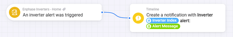

toetert 🥳 Homey heeft zojuist de Enphase Controller app goedgekeurd.
Inmiddels heb ik al een flink verbeterde versie klaar staan. Mocht je wat gedoe hebben met het koppelen van de gateway, niet krijgen van controller-rechten (bij DIY accounts), samenwerking met andere enhpase apps, random "device unreachable" meldingen, dan... is dat bij de volgende versie opgelost :)
Volgende versie nu beschikbaar op de test-branch.
En topic voor suggesties, vragen, verzoekjes op het Homey forum.
[ Voor 23% gewijzigd door BramT op 03-06-2026 22:10 ]
You are the all-dancing, all-singing crap of the world - Jack
  • Elac
  • Registratie: Juli 2020
@BramT goed werk! Ik ga hem zeker installeren als de nieuwe homey draait.
8* sunpower max5ac 415 enphase iq7A & 13 jinko 420wp enphase iq8+ ; Zappi ; ME LN 3,5kW; Homey Pro2026
  • BramT
  • Laatst online: 14:18
BramT
Rule #1

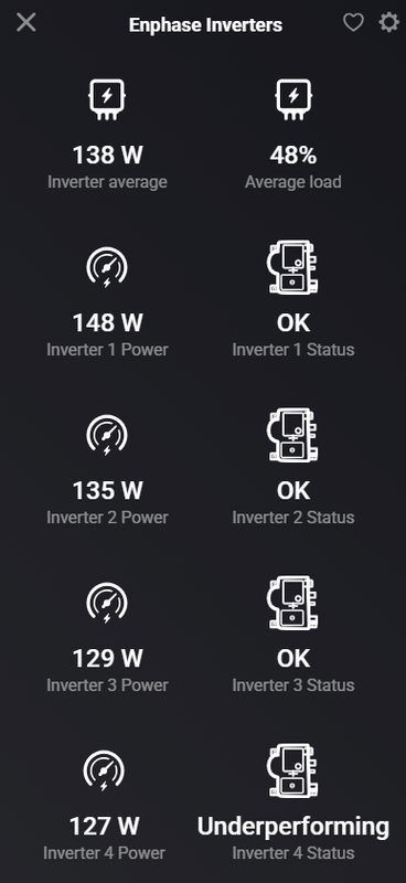

Voor de mensen met een Enphase PV systeem hier: testers gezocht!
In 1.3 kan je een separaat Device toevoegen welke je individuele inverters/panelen in de gaten houdt:
Afbeeldingslocatie: https://tweakers.net/i/FJDBW7VjmDZxEWAxht2IKAfCuYI=/x800/filters:strip_exif()/f/image/vywA91yo5DgrRKwVea8lTZkV.png?f=fotoalbum_large
Met alerts:
Afbeeldingslocatie: https://tweakers.net/i/StLWdN3kbpVaiHubm4RTxMonVfg=/800x/filters:strip_exif()/f/image/LQOwSZ8mdWbBNwaD5tgwRstG.png?f=fotoalbum_large
Ook zijn er wat bugjes opgelost voor personen met dubbel owner/self-installer account.
Test versie hier: https://homey.app/en-nl/app/nl.creitive.enlighten/Enphase-Controller/test/
(Dit device toevoegen op het eind van de dag terwijl er nog een beetje zon is zal vrij direct resulteren in diverse alerts, aangezien het algoritme niet naar de hele dag heeft kunnen kijken.)

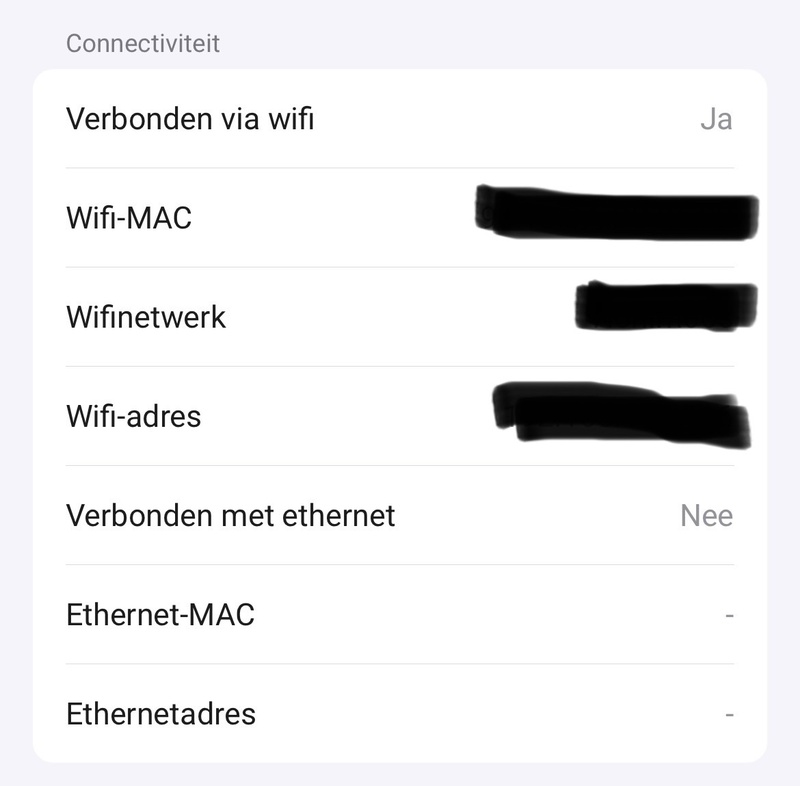

Vraag: de laatste tijd gaat mijn Homey Pro 2023 regelmatig off-line en hangt dan (rode cirkel). Ik heb er inmiddels een Homewizard stekker tussen, dus kan m dan ook terwijl ik niet thuis ben opnieuw starten. Maar dat is wel onhandig, want s nachts krijg ik die notificatie wel, maar kan er niet op reageren.
Heeft al iemand uitgedokterd waardoor dit komt? Ik hoor er namelijk meer mensen over.
Robert Elsinga =8-) | IT security, Scouting, zendamateur (PC5E, WC5E) | www.elsinga.net/robert, www.pc5e.nl
  • Axel
  • Registratie: Januari 2016
  • Laatst online: 16:27
elsinga schreef op woensdag 10 juni 2026 @ 10:10:
Wifi of bekabeld? Hier bekabeld en nog nooit hinder ondervonden...
  • Goofyduck384
  • Laatst online: 26-11 19:22
Ik heb last van hetzelfde. Het ging een hele tijd wel weer goed, maar de laatste paar dagen valt ie inderdaad vaak uit. Wel een paar keer per dag, om vrijwel direct daarna weer online te komen.
De mijne hangt overigens bedraad aan de router.
  • Dutchy88
  • Laatst online: 29-11 23:39
Ik had hier ook regelmatig last van. Van alles geprobeerd, reset, systeemherstel, andere adapter, via kabel aangesloten. Uiteindelijk heb ik mijn Homey verplaatst van de eerste verdieping naar de meterkast. Sindsdien gaat het een stuk beter (Ubiquiti-netwerk) hoewel de WiFi dekking niet anders is dan boven.
De exacte oorzaak heb ik nooit kunnen achterhalen. Wel lijkt het probleem echt aan de kant van Homey te zitten, omdat ik hiervoor eigenlijk nooit dit soort problemen had. Bij mij zijn de problemen vrij plotseling ontstaan na een van de laatste software-updates.
  • elsinga
  • Laatst online: 11:30
elsinga
=8-)
Mijn Homey hangt via wifi aan het Ubiquiti IOT netwerk, waarvan het accesspoint op een meter of 5 afstand hangt. IP via reserved DHCP. En dat werkte de afgelopen maanden prima, tot een paar weken geleden. Toen regelmatig rode ring en een powercycle nodig. Kan een software update zijn geweest, die kwam toen ook ongeveer binnen.
Toen dat 2x was gebeurd dus een HW stekker er tussen, zodat ik dat op afstand in elk geval de spanning eraf kon halen.
Helaas kan HW het off-line gaan van de Homey niet opmerken, dus een herstart automatiseren gaat helaas niet....
  • Jpiek
  • Registratie: Maart 2022
  • Laatst online: 16:18
Ik zou niet automatisch updaten, het kan hele vervelende effecten hebben. Ik maak altijd een USB Backup voor ik update, dan kan ik altijd terug.
Over USB gesproken, een firmware herinstallatie via USB en dan restore van de backup wil ook nog wel eens helpen.
Steeds power-off is iig niet echt een oplossing...
  • Goofyduck384
Ik zeg wel dat ik bedraad ben aangesloten, maar zie dat hij helemaal bedraad niet pakt en gewoon op de wifi zit:
Afbeeldingslocatie: https://tweakers.net/i/b3zXmBf4TMYDUuQb3MWPK_GZR_I=/800x/filters:strip_icc():strip_exif()/f/image/7FGsSLqM4pPQE50d2LMyUMS0.jpg?f=fotoalbum_large
Wel bijzonder, want er zit gewoon een (werkende) ethernetkabel aan de ethernet adapter. En net even getest: die kabel werkt wel gewoon.
Qua aansluiting is het toch niets anders als de ethernet adapter ertussen en dan een werkende kabel erin? Hij zou toch zelf moeten overstappen op die aansluiting ipv de wifi? Of vergeet ik iets?
  • sonnypiek
  • Registratie: Juni 2021
  • Laatst online: 14:05
Tis al vaker voorbij gekomen en t is mij ook gebeurd.. de ethernet adapter zit er wel op de juiste manier tussen?
  • mike123
  • Laatst online: 07:49
sonnypiek schreef op woensdag 10 juni 2026 @ 17:55:
Het gaat inderdaad wel vaker mis.
YouTube: Homey pro 2023 Ethernet adapter aansluiten
  • Goofyduck384
Haha. Ja hij zit inderdaad goed gemonteerd ja
[ Voor 5% gewijzigd door Goofyduck384 op 10-06-2026 21:17 ]

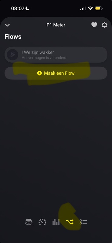

  • Laatst online: 16:25

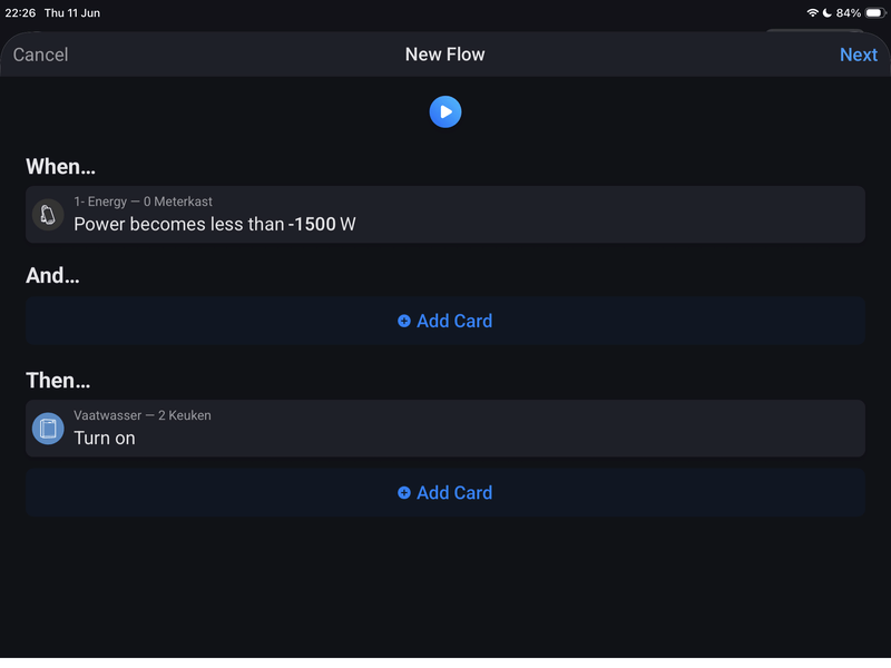

Hoe kan ik aparaten aansturen via de homey p1 dongle?
Ik wil dat de vaatwasser aangaat als het wattage 1500 watt negatief is, maar kan nergens vinden hoe dat te doen met de homey dongle

  • Jpiek
Henkhuppelschot schreef op donderdag 11 juni 2026 @ 07:43:
Hoe geeft de Homey dongle het vermogen aan als je teruglevert ? Mijn P1 meter geeft gewoon een negatief getal aan en dan is het vrij makkelijk :
ALS [verbruik] < 0 DAN [zet vaatwasser aan]
  • Henkhuppelschot
Jpiek schreef op donderdag 11 juni 2026 @ 08:43:
Dat is ook de bedoeling, en de homey dongle staat ook tussen mijn apparaten.
Alleen als ik een flow wil maken met Als, En of Dan, zie ik hem nergens staan.

  • Dipsausje
Goofyduck384 schreef op woensdag 10 juni 2026 @ 17:41:
Ik had dit ook, totdat ik de usb-c kabel verving door eentje van mijn iPhone. Toen ik dat aan Homey meldde kreeg ik een nieuwe USB-C kabel thuisgestuurd en sindsdien werkt het wel via ethernet.

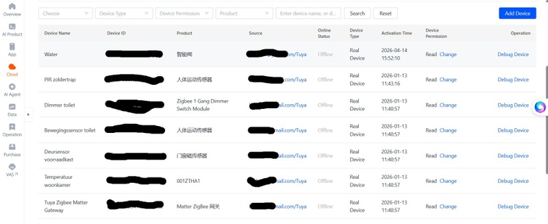

  • bassie221188
  • Registratie: Juni 2016
  • Laatst online: 13:03
Sinds enkele dagen kan ik enkele Tuya apparaten niet meer gebruiken. Ik weet het, Tuya is ***, maar dit is nog uit mijn vroegere 'smarthome'. Sommige dingen heb ik gewoon nog niet vervangen.
Ik heb deze tutorial gevolgd, maar ik kom er niet uit. Alle apparaten blijven 'offline'. Is er iemand die de gouden tip heeft, of een stappenplan dat ik kan volgen? 8)7
Afbeeldingslocatie: https://tweakers.net/i/JNBIgTVgAPa-3CZVatUjwTx89GQ=/800x/filters:strip_icc():strip_exif()/f/image/RTv035EnHK00xevlXa0nFYKF.jpg?f=fotoalbum_large
  • Goofyduck384
Dipsausje schreef op donderdag 11 juni 2026 @ 11:41:
haha, ik heb precies hetzelfde. Met een andere usb-C kabel doet hij het wel.
Probleem opgelost, thnx!
  • mike123
bassie221188 schreef op donderdag 11 juni 2026 @ 17:36:
Ik heb niet alles gelezen maar is het niet een kwestie van de trail periode verlengen? Dat moet elk half jaar dacht ik.
Extend trial period.
  • Elac
@Henkhuppelschot Als je de dongle aanklikt kun je een nieuwe flow aanmaken, met als start de dongle zelf.
Zoiets:
Afbeeldingslocatie: https://tweakers.net/i/0esMDhD3oHYX9xPBBw3b8yh_4EA=/800x/filters:strip_exif()/f/image/E1PHNJo2QhXUkHz6KQdlbFeB.png?f=fotoalbum_large

  • bassie221188
mike123 schreef op donderdag 11 juni 2026 @ 20:54:
Was het maar zo'n feest😅 die trial period loopt nog 2 maanden..

Elac schreef op donderdag 11 juni 2026 @ 22:29:
Zoiets:
Dat is ook goed gevonden! _/-\o_
Afbeeldingslocatie: https://tweakers.net/i/MnHQnCT5CDSbVRisSsx7_5JaqXE=/x800/filters:strip_icc():strip_exif()/f/image/1ag3jleR3wS3MwGg9S9ZrNwx.jpg?f=fotoalbum_large
@Henkhuppelschot En? Kan je nu wel uit de voeten?

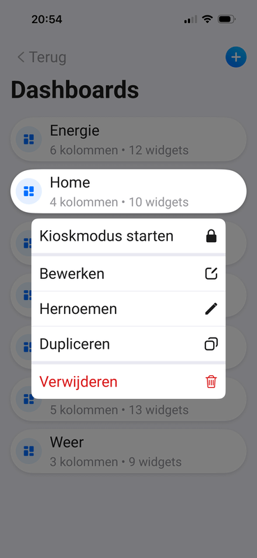

  • vanenkelen
  • Laatst online: 09:41
vanenkelen
uhmmm.....speechless
Jpiek schreef op vrijdag 12 juni 2026 @ 20:13:
Dat is niet wat ik bedoel. Ik wil met het starten van de Homey app meteen naar een dashboard gaan, dat ik niet eerst op 'Dashboards' moet klikken en dan op de dashboardnaam om het dashboard te tonen...
Als je de snelkoppeling naar het dashboard dat je automatisch wil opstarten ingedrukt houdt, krijg je een keuzemenu. Daar kun je “Kioskmodus starten” selecteren. Vanaf dan wordt dat dashboard automatisch gestart als je de Homey app start.
Afbeeldingslocatie: https://tweakers.net/i/ZALE2wSfgd9Gn_WB2Ej9CwYPW1U=/x800/filters:strip_exif()/f/image/7Ee48bQZEt1YVtRdxeVRpNgS.png?f=fotoalbum_large
En om de Homey app automatisch te starten als de Android tablet opstart gebruik ik Fully Kiosk Browser & App. Die kun je een applicatie op je tablet laten starten na een boot/reboot.
