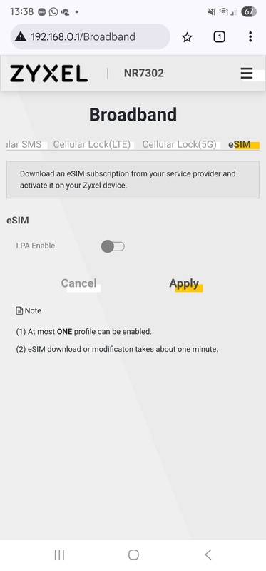

  • itavero
  • Laatst online: 14:45
Merkte vanochtend ineens dat het modem vannacht was herstart en niet meer goed werkte.
Toen ik even in de instellingen keek zag ik dat de APN plots was veranderd naar backup.telekom.
Iemand dit eerder meegemaakt?
Ik ging hier vooral kijken omdat ik in mijn router ineens een niet-publiek IPv4 adres zag voor deze verbinding (in de 10.x.x.x range).
Daarvoor had ik dat wel.
[ Voor 27% gewijzigd door itavero op 08-07-2025 06:13 ]
  • pieter1010101
  • Laatst online: 15:22
itavero schreef op dinsdag 8 juli 2025 @ 06:10:
Had precies hetzelfde vannacht. Raar…

Ik heb de volgende firmware op de NR7302: 1.00(ACHA.5)b1_F0. Deze firmware heeft laatst ook dezelfde bug gehad met de APN backup.telekom. Ik ga er dus vanuit dat dit een Telekom (DTAG) versie is.
Onder Network Setting en Broadband heb ik helemaal op het eind een optie voor eSIM en dat ziet er zo uit.
Als ik dit aan zet gaat mijn fysieke sim daadwerkelijk uit en wordt de eSIM actief. Er is echter geen profiel geladen dus er gebeurd niks.
Afbeeldingslocatie: https://tweakers.net/i/yg-_04tCXvkMwnsnSFTTFF-8v0A=/x800/filters:strip_icc():strip_exif()/f/image/1NJtQrfwNM6bgpd0ykBwkNwe.jpg?f=fotoalbum_large
In de Zyxel Air app heb ik ook daadwerkelijk de mogelijkheid om een eSIM te laden. Ik kan de QR Code scannen. Vervolgens vraagt hij mij om WIFI gegevens in te voeren, zodat het modem zelf online kan om het profiel te downloaden. Vervolgens zegt de app dan dat ik de hotspot pas aan moet zetten als ik op next druk en dan de wifi van de telefoon uit moet zetten. En daar gaat het dan mis. Als ik de Zyxel mijn telefoon hotspot gegevens geef, dan maakt hij geen verbinding met die hotspot en kan dus het profiel niet downloaden. Dit is ofwel een bug, of dit is een "Feature" zodat je geen vreemde eSIM kan laden.
Ik heb geen nood aan een eSIM, maar ik heb er van iemand eentje gekregen om te testen, maar het werkt dus niet.
De WIFI van de Zyxel zelf doet het prima, daar moet ik ook verbinding mee maken want anders werkt de Air app niet.
De hamvraag is: Hoe zorg ik er voor dat de Zyxel een internetverbinding krijgt zodat die de eSIM goed kan laden?
Ok. Wellicht dus nieuwe functionaliteit in deze ACHA.5 versie dan.
Maar gerapporteerd is dat in de DTAG modellen de eSIM hardware ontbreekt (op het PCB een kleine 8-pin chip net boven het Quectel logo rechts naast de condensator:
Afbeeldingslocatie: https://tweakers.net/i/drCVoD40MrOAz9aPblYCd_5G2LA=/fit-in/4920x3264/filters:max_bytes(3145728):no_upscale():strip_icc():strip_exif()/f/image/kbwdrrbA6lEnchwuBsNFN5J4.jpg?f=user_large
Dus de NR7302 gaat via WiFi communiceren met een hotspot op je telefoon om de eSIM te downloaden.
Dat lijkt me volslagen logisch. Als WiFi van je smartphone uitstaat dan kan de NR7302 niet meer met de smartphone communiceren toch?
En als je WiFi van de smartphone gewoon aan laat staan? Dus als je die stap overslaat?

Ik heb het inmiddels werkend, ik schrijf onder hoe ik te werk ben gegaan. Ik denk bij nader inzien dat ik toch een A1 versie heb, terwijl het apparaat wel heel sterk Telekom is, ook bijvoorbeeld met Customize Settings "Standard" of "Individual". Ik weet niet zeker of dat ook op A1 modems zit.
ernstoud schreef op zondag 20 juli 2025 @ 15:26:
De stappen zouden als volgt moeten zijn:
- Verbind je telefoon met de management-wifi van de Zyxel --> Ik heb voor de zekerheid mijn WIFI router in AP modus gezet, zodat de Zyxel de router is, en ik dus de Zyxel Air app kan gebruiken. Bovendien laat ik dan de management WIFI van de Zyxel vrij, wie weet zit het hem daar in...
- Zet, voor zover nog niet gedaan, de Zyxel in eSIM modus. Dit doe je in de app via Settings en dan Cellular Network. Hier druk je op Physical SIM en dan krijg je de keuze om eSIM modus te gebruiken
- Druk op "Activate eSIM"
- Scan de QR Code
- Maak verbinding met je hotspot van je telefoon. Hier ging het denk ik mis. Mijn WIFI wachtwoord van mijn telefoonhotspot was "00000000". Ik heb daar Zyxel1234 van gemaakt. Hotspotnaam S23
- Je krijgt een melding dat je de hotspot aan moet zetten en de WIFI van de telefoon uit. Ik had de hotspot al aan, maar heb de WIFI op mijn telefoon voor de zekerheid uit gezet.
- Ga terug en je komt weer in de Zyxel Air App, met een countdown van 90 seconden. Ik ben naar het hotspot menu gegaan en zag dat de NR7302 met mijn hotspot verbonden was en ook data ging gebruiken. Hoeraa.....
- Na 90 seconden zegt de app dat je de WIFI weer aan moet zetten en met de Zyxel moet verbinden. Zo gezegd, zo gedaan. Ik heb de hotspot op mijn telefoon aan gelaten, want hij was nog steeds verbonden.
- Toen de Zyxel App weer contact had met de NR7302 zei het scherm "Activate eSIM" en moest ik weer 90 seconden wachten.
Daarna was alles gelukt en was het profiel geladen en bouwde hij verbinding op.
De grap is nu wel, als je in de app op Cellular Network drukt je een scherm krijgt met "No SIM Card" en hij de internetverbinding verbreekt en net doet alsof er geen eSIM profiel is geladen. Dit is (gelukkig) een bug! Blijkbaar doet hij een reboot van het modemgedeelte en kom je vanzelf weer onair. Als je op "Later" drukt kom je verder en kan je naar de fysieke SIM wisselen.
Het wisselen van sim kaarten gaat in de webinterface een heel stuk soepeler. Daar ga je naar Network Setting --> Broadband --> Tab eSIM en daar zet je LPA aan of uit.
Ik denk dat APN settings op automatisch moeten staan, dit ga ik verder ook niet proberen.

Dank voor de uitleg. Blijft raar dat je op je S23 een hotspot kunt maken waarbij je WiFi uitzet. Een hotspot verbindt immers het 4G/5G netwerk met WiFi van je S23. Dus moet WiFi aan… ik ben dan wel niet blond maar ik begrijp het niet ;) .
Als ik op mijn S23U de mobiele hotspot aan zet, dan blijft de WIFI van het toestel ook verbonden. Ik kan dus via de mobiele hotspot mijn WIFI signaal op die manier verder geven. Nu is dat, als ik met de Zyxel ben verbonden, erg onhandig en moet ik die dus actief uit zetten zodat de mobiele hotspot het 4G/5G internet pakt.
ernstoud schreef op maandag 21 juli 2025 @ 21:46:
Je hebt de vraag nog niet beantwoord waar je deze NR7302 vandaan hebt. Want dit is wel interessant als je NR7302 onbereikbaar in een mast hangt en je provider wil wisselen. Misschien dat meer Tweakers hem dan daar willen aanschaffen.
Deze komt van Marktplaats en de verkoper had hem van Amazon, maar waar die exact vandaan komt, dus welke verkoper op Amazon, dat weet ik niet.
Was hij nieuw in doos? Stond er dan Tmobile/DT info op? Op de zijkant zit dan een sticker met ook een DTAG partnumber. Ik denk inderdaad dat het een A1 versie is waar de Deutsche Telekom firmware op gezet is.
Voor mij was die niet nieuw in de doos, er zat geen doos omheen. Er zit op de zijkant geen DTAG sticker. Het is gissen of dit een A1 versie met DTAG software is, of dat dit een A1 versie is, en waar Zyxel de firmware wat naar elkaar toe heeft gehaald. Ik lees op lteforum.at dat mensen met een A1 versie ook de bug met APN backup.telekom hebben gehad.
Overigens reken ik er niet op dat je bij Odido voor K&K een eSIM zou kunnen vragen.
Nee dat denk ik ook niet. Er zit nu een KPN Unlimited SIM in en een VF eSIM.

Jassy schreef op dinsdag 22 juli 2025 @ 15:28:
Op Amazon was/is volgens mij alleen Kontra GmbH actief, dezelfde verkoper als op eBay. Dat zijn DTAG uitvoeringen. En deze: https://amzn.eu/d/8ttgpCs, duur, uit Estland.
Maar goed, blijft gissen. Mooi dat je zo twee of meer providers kunt gebruiken.
Hier een quote van een Oostenrijks forum waar melding gemaakt wordt dat de A1 firmware flashen op een DTAG model niet verstandig is:
“Mien deutsches Zyxel startet nicht mehr nach einem Flashversuch der 100ACHA3D0.”
Bron: https://www.lteforum.at/m.../seite-3.html#post-502931
Op dat forum las ik ook dat Deutsche Telekom de NR7302 als internet backup oplossing verkoopt/verkocht. Dat zou de APN backup.dtag kunnen verklaren na een firmware update.
