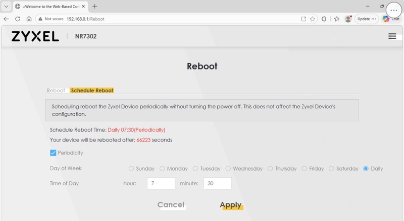

Het enige wat ik nog wil aanpassen is dat ik zelf controle wil krijgen over het dagelijkse DHCP renew moment. Op dit moment vindt dit plaats in de nacht als ik mijn backups aan het overpompen ben.
Heeft iemand hiervoor een een betrouwbare oplossing gevonden om een reconnect in het NR7302 modem, of misschien de wan poort van de UCG ?
  • Polyphemus
  • Laatst online: 17:20
jammiejammie schreef op dinsdag 28 april 2026 @ 10:15:
Ik heb ook de setup draaien NR7302 en Unifi Cloud Gateway.
Erg tevreden met de snelheden (700 down, 65 up).
Een dagelijkse reboot in de Zyxel aanzetten ;) Alleen is de lease (zoals hierboven al aangegeven) geen 24 uur meer, maar 23 uur en nogwat minuten. Dus dan ben je 2x per dag kort de verbinding kwijt.
  • ernstoud
  • Laatst online: 18:12
ernstoud
Zoals hierboven gezegd, staat gewoon in de GUI onder “Maintenance”:
Afbeeldingslocatie: https://tweakers.net/i/2QdOeFAweHiazI63Yqjm2kREJC0=/800x/filters:strip_icc():strip_exif()/f/image/xjldm52rfihGuSgmgSMrKr2i.jpg?f=fotoalbum_large
RIPE Atlas probe: 1005104

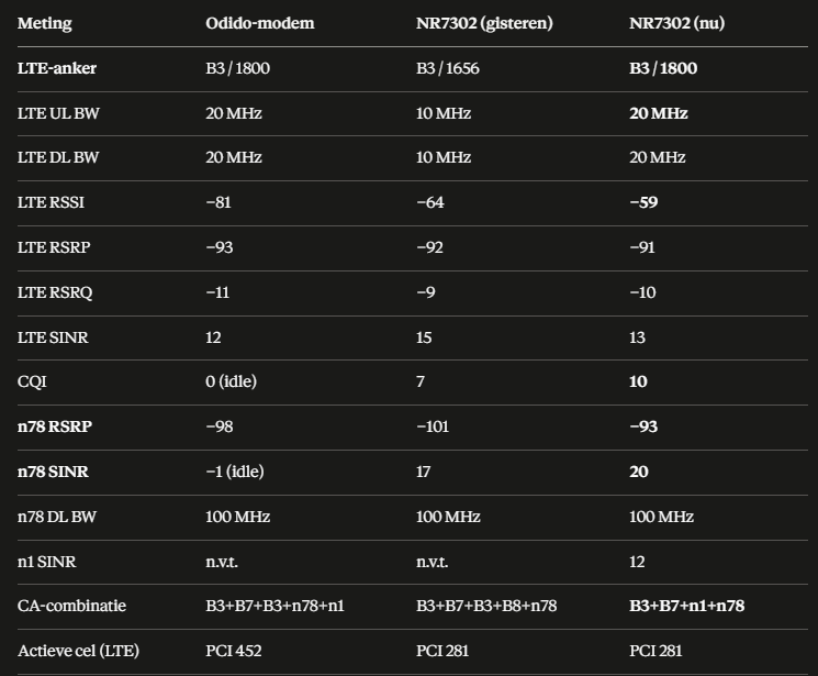

Nadat het modem bijna een jaar in de kast heeft gelegen toch de moeite genomen om hem in te stellen vandaag. Werd een beetje gek van dubbele nat tussen de 5302 en mijn unifi dream machine.
Alles werkt nu, echter is mijn upload gehalveerd.
de 503 had een uplink anker B3 20MHz met een 100Mhz bandbreedte op N78 erbij
de 7302 heeft henkel een uplink op B3 van 10MHz.
downloadsnelheden liggen consistent rond 600 in beide situaties. upload is van 60ish naar 30ish gegaan.
Is dat nog ergens een instelling?
Ja, in de settings kun je handmatig de banden instellen. Even proberen.
  • prein2
prein2
Monument verduurzamen is leuk
ok, in settings de banden ingesteld en nu heb ik weer dezelfde ankers als bij het Odido modem:
Afbeeldingslocatie: https://tweakers.net/i/PoVWC8Y6b3glAps4cBVZN2IfGt0=/fit-in/4000x4000/filters:no_upscale():strip_exif()/f/image/z5Z2QEKxEtzXAJINt1Co943B.png?f=user_large
De up- en downloadsnelheden zijn ook weer op hetzelfde niveau.
Geen verbetering in snelheid, wel IP Passthrough.. Dat is fijn.
Is er nooit upload over een 5G band mogelijk?
Dat over die verbetering in snelheid moet ik terugnemen. Laatste speedtest liet een download van 938Mbit zien. upload 70. Dus wel degelijk verbetering. Merk ik waarschijnlijk weinig van, maar toch een verbetering.

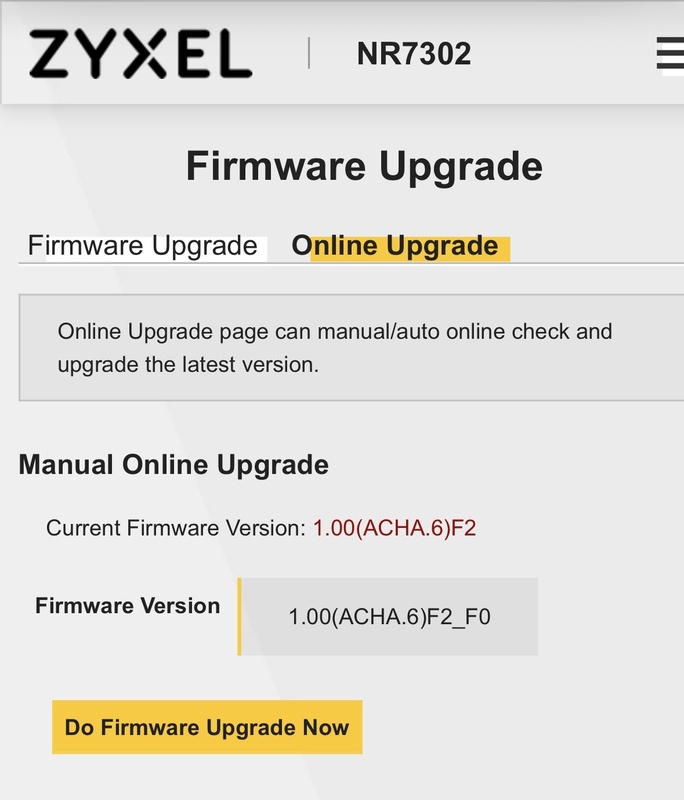

Bij mij zat 1.00(ACHA.6)F2 er nog tussen, want nu zit ik op 1.00(ACHA.6)F2_F0. De Zyxel app gaf F0 als nieuw update voor de niet-F0.
edit: en toch niet. Hij update niet naar F0 want de firmware update blijft bestaan.
Afbeeldingslocatie: https://tweakers.net/i/zXAAm9dE9T47JW-kK16jX5jWOu0=/x800/filters:strip_icc():strip_exif()/f/image/LQjuBObVACT4YnHCb2mamsd0.jpg?f=fotoalbum_large

  • ernstoud
ernstoud
Polyphemus schreef op woensdag 19 augustus 2026 @ 21:45:
~[Afbeelding]
Er is alleen een F2_F0 versie. Geen F2.
Ik zal me eens verdiepen in een goede manier om UBI files te bekijken/unpacken. Dan kan ik misschien de verschillen in de FW versies duiden.

  • Polyphemus
ernstoud schreef op woensdag 19 augustus 2026 @ 22:19:
Ik heb toch echt op meerdere plekken in de 7302 F2 staan. En niet F2_F0. En dat ik kan updaten naar F2_F0. Maar goed, weinig zin in een welles nietes discussie vanavond 😉

  • ernstoud
ernstoud
Polyphemus schreef op woensdag 19 augustus 2026 @ 22:53:
Ik heb gekeken op de DTAG download server. Je kunt 100ACHA6F2_F0.bin daar downloaden, maar 100ACHA6F2.bin niet. Vandaar mijn stelligheid.

  • Polyphemus
ernstoud schreef op woensdag 19 augustus 2026 @ 23:48:
Dan is het misschien een UI bug in mijn modem, want updaten naar _F0 doet ie niet, omdat ie daar misschien al op zit. Ondanks dat ie wel als beschikbaar staat daarin. Heb nu tweemaal geprobeerd inclusief reboot, maar de update blijft staan.
Ik heb de officiële 100ACHA6F2_F0.bin van de Telekom/DTAG-server gedownload en uitgepakt. In de firmware zelf staat de versie als 1.00(ACHA.6)F2, dus zonder _F0.
Vervolgens heb ik de firmware-updater (periodic_FOTA) en de standaardconfiguratie onderzocht. Daaruit kwam de officiële Telekom-updatefeed naar voren: DTAG-CPEGK-Information.xml. Voor de NR7302 (BDTX5GNR7302WZ) staat daarin juist:
firmwareVersion: 1.00(ACHA.6)F2_F0
imageURL: .../BDTX5GNR7302WZ/100ACHA6F2_F0.bin
De updater vergelijkt de aangeboden versie met de lokaal geïnstalleerde versie. Na installatie rapporteert de router 1.00(ACHA.6)F2, terwijl de updatefeed 1.00(ACHA.6)F2_F0 blijft aanbieden.
Die twee strings zijn niet gelijk en daardoor blijft mijn NR7302 dezelfde firmware opnieuw als update zien, ook al is F2 al correct geïnstalleerd.
Kortom: volgens mij zit er een fout in de Telekom/DTAG update-metadata. _F0 hoort kennelijk wel bij de bestandsnaam 100ACHA6F2_F0.bin, maar niet bij de interne firmwareversie. De firmwareVersion in de XML zou vermoedelijk 1.00(ACHA.6)F2 moeten zijn.

  • ernstoud
ernstoud
Polyphemus schreef op donderdag 20 augustus 2026 @ 07:38:
De ware Tweaker!
Ik had al zo’n vermoeden dat de UI of download server iets fout deed.
Dat is dan mooi knudde van DTAG want nu blijven alle devices dus elke keer nieuwe FW zoeken terwijl ze die al hebben.

Volgens mij is er ook juist nu een bijna dagelijkse FOTA aan de gang omdat die mismatch tussen "1.00(ACHA.6)F2" en "1.00(ACHA.6)F2_F0" bestaat, dus dat is ook gewoon een bug die ze bij Deutsche moeten fixen.
Al eerder gepost.

Bedankt @Polyphemus voor de oorspronkelijke GUI-methode. Wij hebben dezelfde oplossing inmiddels getest op een Telekom-NR7302 met firmware 1.00(ACHA.6)F2, na de herhaalde F2_F0-update en de APN-reset naar backup.telekom.
Bij ons werkte deze iets gerichtere variant via de Vue-component van de pagina Online Upgrade:
window.f = document.querySelector('#pageFotaUpgrade').__vue__
f.$store.state.guiFlag.HideAutoOnlineUpgrade = true; f.$forceUpdate()
Daarna Auto Upgrade op OFF zetten en op Apply klikken. Ter controle:
f.fotaObj.PeriodicCheckEnable
Dit moet false teruggeven. We hebben de instelling na het herladen en ook in een tweede browsersessie gecontroleerd; ze bleef opgeslagen. Hiervoor zijn geen root-/supervisorrechten en geen aangepaste firmware nodig. Na een fabrieksreset of latere firmware-update moet de instelling opnieuw worden gecontroleerd.
De volledige stap-voor-stap-handleiding, inclusief foutopsporing en veiligheids-/modelnotities, staat hier:
GitHub: Zyxel NR7302 disable auto update
Bevestigd is dit tot nu toe alleen op de NR7302 Telekom-variant. Andere NR7xxx-modellen gebruiken mogelijk dezelfde OPAL-/Vue-interface, maar dat is nog niet praktisch bevestigd.

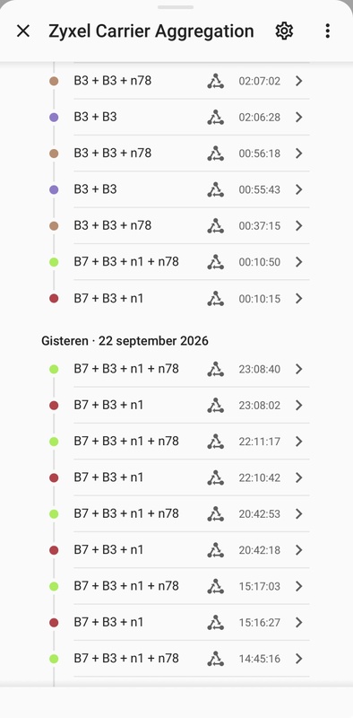

ernstoud schreef op dinsdag 22 september 2026 @ 20:23:
Iemand een tip?
Kan een NR7302 laten zien via SSH (dalcmd, ztr69cli, of een ander commando) welke banden hij ziet maar die hij door de ingestelde bandselectie niet gebruikt?
Odido bijvoorbeeld gebruikt de N1 band maar soms connecteert de NR7302 deze band niet, ondanks dat de N1 band dan in de configuratie (GUI of via ztr69cli) gespecificeerd is.
Ik zou willen weten of de band er op dat moment wel is. Het kan zo zijn dat Odido hem immers om welke reden dan ook (energiebesparing) uitzet.
Zoiets?
Afbeeldingslocatie: https://tweakers.net/i/BtnyIme7IRKipXN65atAmWNmc2k=/x800/filters:strip_icc():strip_exif()/f/image/67tYTh96krRFSH1AitJJ80no.jpg?f=fotoalbum_large
‘s Nachts gaan n1 hier uit.
  • ernstoud
ernstoud
Polyphemus schreef op woensdag 23 september 2026 @ 05:19:
Zoiets?
Zonder uitleg wat ik hier zie kan ik moeilijk zeggen of dit is wat ik zoek. Welk tool maakt dit overzicht?
Wat betekenen de gekleurde bolletjes? Rood is aanwezige aggregatie maar niet huidige selectie?

  • ernstoud
ernstoud
@Polyphemus … Vermoedelijk een oudere versie van de Zyxel Air app?
Ik heb helaas op de iPad een nieuwere versie die dit niet meer kan weergeven. Maar als deze app dat kon, moet het ook via shell access kunnen. Ik kijk verder…

  • Polyphemus
ernstoud schreef op woensdag 23 september 2026 @ 16:07:
Die bolletjes worden door de HA integratie zelf verzonnen. Ik probeer overigens alleen te helpen, ik bespeur helaas een ondertoon en het nodigt niet echt uit op deze manier.
In de afbeelding is dus te zien welke 4G en 5G combi mijn Zyxel momenteel gebruikt.

  • ernstoud
ernstoud
Polyphemus schreef op woensdag 23 september 2026 @ 19:18:
Dit komt heel flauw uit de Zyxel integratie in Home Assistant...
dalcmd cellwan_status get
zou ook 5G moeten geven. Ik zal het eens testen als ik eraan toe kom. En
dalcmd cellwan_qscan get
Ok. Dan zal ik eens kijken hoe die integratie gerealiseerd is.

  • ernstoud
ernstoud
Polyphemus schreef op woensdag 23 september 2026 @ 19:21:
Dat was echt niet de bedoeling, ik was inderdaad wat kortaf maar je postte alleen een plaatje terwijl ik vroeg om een tip welk tool mijn vraag kon beantwoorden.
Helaas geen HA hier, wel veel Shelly en SwitchBot devices.

Sorry voor de late reactie, had deze post van je gemist.
Mooi!
Maar ja, een dergelijke scan toont de gevonden banden, niet de mogelijke aggregaties.
Het blijft dus een raadsel hoe het plaatje dat je toonde van de Home Assistant aggregatie dan wel werkt. Ik zie alleen deze HA integratie genoemd: https://github.com/zulufoxtrot/ha-zyxel en die doet niets met carrier aggregation.
Jouw plaatje lijkt te suggereren dat jouw HA integratie regelmatig de mogelijke carrier aggregations scant.
Weet je waar de code van die HA aggregatie te vinden is?

Het is inderdaad die betreffende integratie. Ik heb het even aan de 'digitale hulp' gevraagd en die naar de integratie laten kijken. De integratie doet iedere 30 seconden:
/cgi-bin/DAL?oid=cellwan_status
Daar komt uit:
Current Band:              LTE_BC7
Current CA combination:    BC7,BC3,N78
NR5G:
  N78 / RFCN 637440
SCC 1:
  LTE_BC3 / RFCN 1800
en maakt daarvan
PCC: B7
SCC: B3
NR : n78
→ CA = B7 + B3 + n78
Maar dat is nog steeds niet wat je zoekt vermoed ik
  • ernstoud
ernstoud
Polyphemus schreef op woensdag 30 september 2026 @ 16:07:
Daar komt uit:
NR5G:
  N78 / RFCN 637440
SCC 1:
  LTE_BC3 / RFCN 1800
en maakt daarvan
PCC: B7
SCC: B3
NR : n78
Dank. Inderdaad, nee. Dit is de bestaande huidige aggregatie. Maar jouw plaatje suggereert dat (de rode gekleurde bolletjes) hij ook alternatieven ontdekt of probeert. En ik zie nergens in de code van die HA integratie dat hij dat doet, het is louter “cellwan-status get” maar dan niet via de CLI maar via de webserver API.
7(8)7
