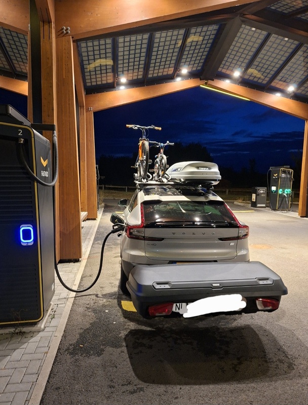

Ik kom van een volvo C40 vandaan die de laadpoort op dezelfde positie linksachter heeft en heb 0 connectiviteitfouten gehad. Was aankomen bij fastned waar ik autocharge geactiveerd had. Nog voordat de jongens uitgestapt waren was de auto al aan het laden :) heb daar geen enkele keer moeten rommelen met de stekker en wachten op verbinding.
Ik zie zelfs dat de kabel echt aan de auto hangt en niet eens de grond raakt ter ondersteuning.

Je ziet dat ie net iets meer in een hoek hangt dan bij de Peugeot maar kan ook zijn dat de C40 een andere poort heeft.
Ik weet ook niet om welke volvo modellen het precies ging
Ps: ik snap dat je voor een grotere auto ging ;)

Het gaat niet om de laadpoort zelf, maar om de plaatsing in de auto. Deze is bij de 5008 onder een verkeerde hoek geplaatst. Maak maar eens een detail foto van een 5008 aan een Fastned lader en bv een Tesla of Volvo

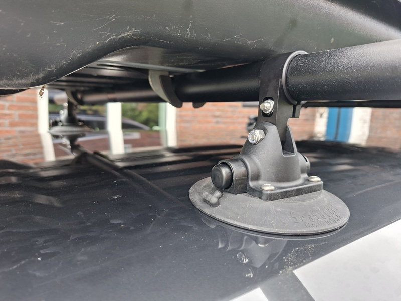

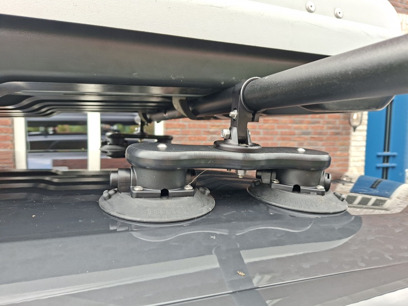

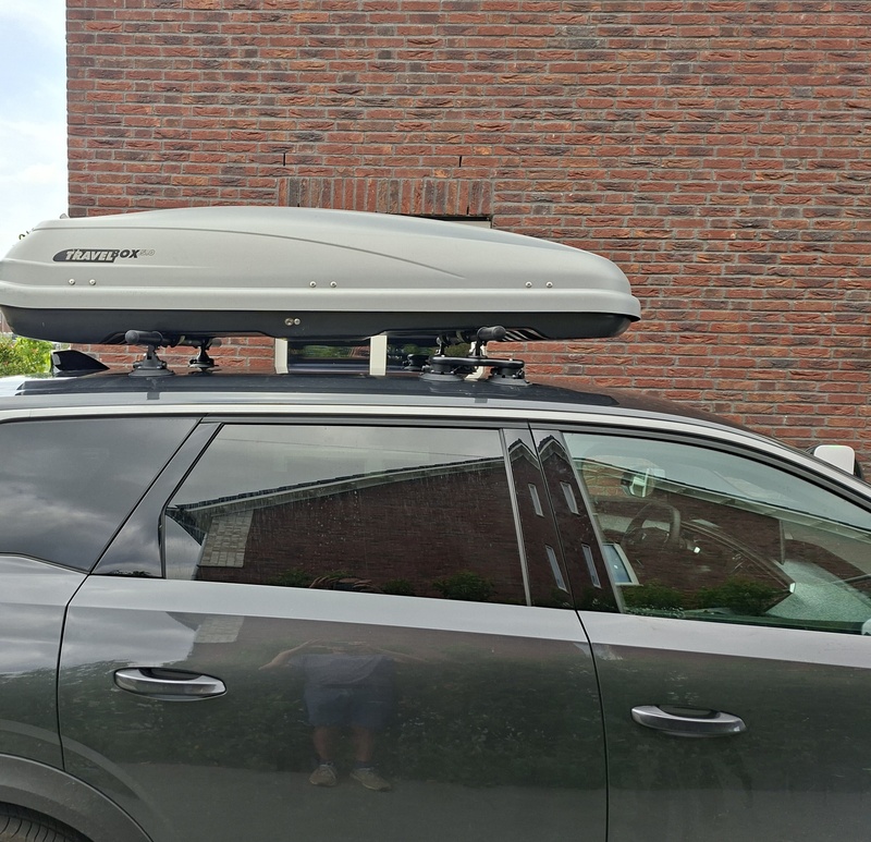

  • aerofreak
  • Laatst online: 20:15
aerofreak
Steve Jobs
Gisteren bedacht om toch maar de dakkoffer mee te nemen op vakantie. Ik heb nog dragers van de andere auto, dus ik dacht vanmiddag even andere aansluiting er op laten zetten bij de dakdragerwinkel en klaar.
Thule en Hapro hebben alleen een oplossing voor de E5008 met rails. Rails is een optie van 150 euro en die heb ik niet aangeklikt bij het bestellen :')
Dealer zat ook vlakbij en daar even langs geweest. Peugeot heeft wel eigen dakdragers voor de E5008, maar ze konden niet vertellen wat de levertijd is. Maandag wordt ik, als het goed is, gebeld door chef magazijn of deze passen en wat de levertijd is. Ik heb nog ander halve week voordat we weggaan.
"When once you have tasted flight, you will forever walk the earth with your eyes turned skyward, for there you have been, and there you will always long to return"
~Leonardo Da Vinci~

  • aerofreak
aerofreak
Steve Jobs
aerofreak schreef op zaterdag 18 juli 2026 @ 15:42:

Tip als je dakkoffer wil en geen dakrails heb en geen trekhaakkoffer wil : SeaSucker Monkey Bars.
Deze werken met vacuum en ben hiermee met dakkoffer naar oostenrijk gereden.
Blijft goed zitten , officeel wordt aangeraden bij elke stop vacuum te controleren.
Dat heb ik ook gedaan, maar pas na ca 3 dagen moest ik lichtjes bijpompen.
Ja, ik had ook bedenkingen over vacuum.. maar had geen andere optie en werkte goed.
Nadeel:kosten ca 500 euro, werkt met vacuum, zijn niet te vergrendellen(iedereen kan ze er zonder steutels afhalen
Voordeel: dakkoffer kan mee

arjendenhartog schreef op woensdag 19 augustus 2026 @ 00:55:
Ik ken Seasucker, ik gebruik deze ook voor de fiets, maar zelfs die vind ik al spannend :X
Heb je een foto van jou opstelling?
~Leonardo Da Vinci~

  • arjendenhartog
  • Registratie: November 2021
  • Laatst online: 17-11 23:30
Hier een paar foto's van de auto met seasucker monkeybars (dakdragers)
