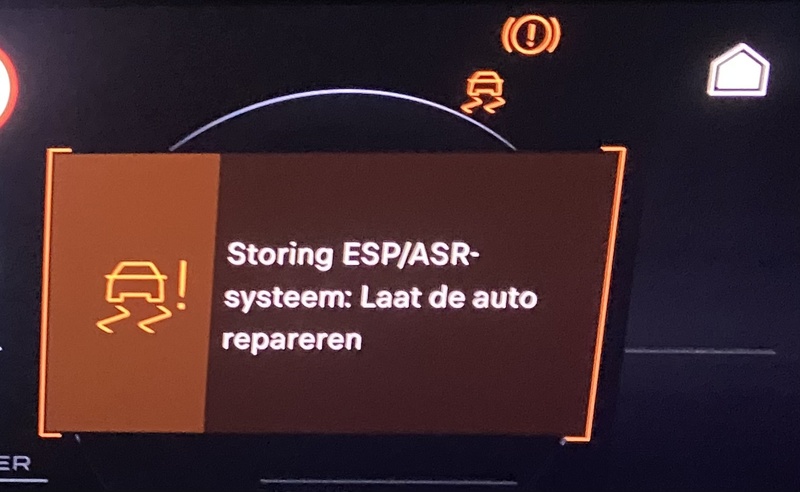

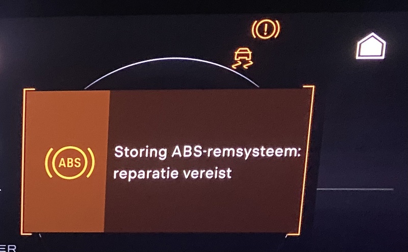

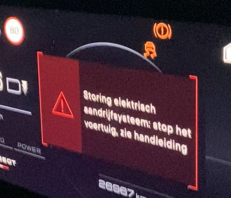

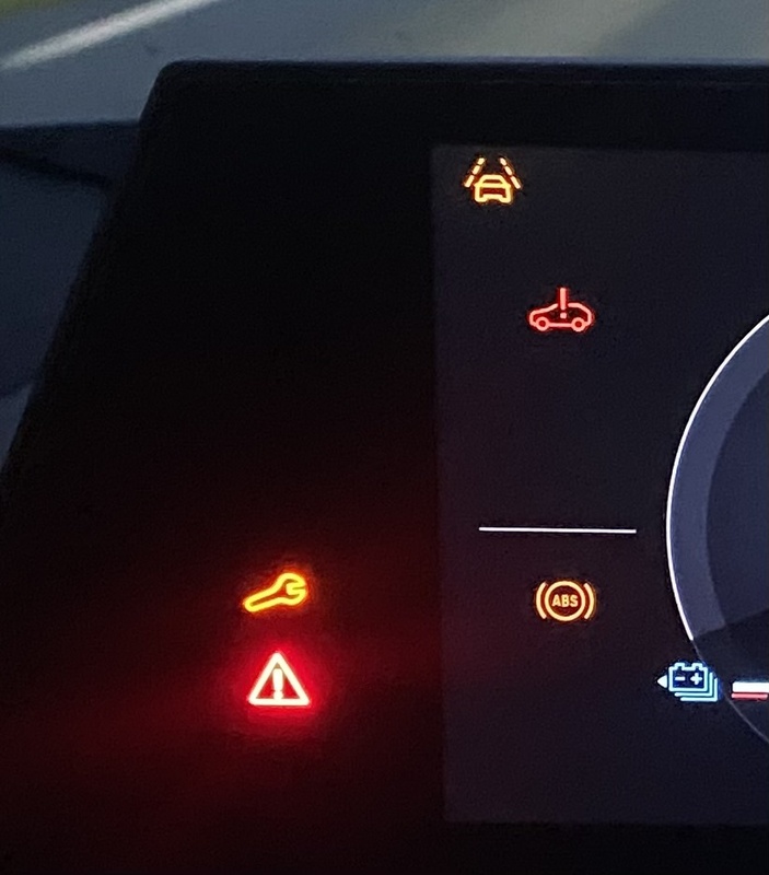

Nou.. Mijn e5008 is afgesleept.
Motorstoringslampje, gevolgd door storing in zowat elk hulp systeem ( lane assist, abs, o.a.). Verloor aandrijving en kon nog net veilig de vluchtstrook bereiken.
Auto staat nu 120km van huis bij een dealer. Diagnose voorlopig: defecte on board charger
Nog geen uitzicht op een reparatie termijn.
Vooral bijzonder hoe een kapotte lader kan zorgen voor het volledig uitvallen van de auto. Maar goed, voorlopig moet ik ze maar het voordeel van de twijfel geven en het laten oplossen.
Tijdens hulp door anwb meermaals hetzelfde euvel na een reset. Foutmeldingen gevolgd door volledig wegvallen tractie en vervolgens zeer haperig remmen.
Wordt vervolgd...

prein2 schreef op woensdag 15 april 2026 @ 12:51:
Wordt vervolgd...

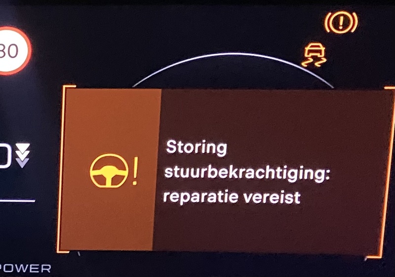

Schrikken zeg! Klinkt als hetzelfde probleem wat deze e-3008 rijder (Peugeot NL forum) had.
Ik reed gisteren naar huis toen er plots op het display een hele reeks meldingen op het scherm verschenen.
Probleem met de tractiesysteem.

Wat een verhalen allemaal over de Peugeot E-5008. Sinds juli ‘25 ben ik ook de “gelukkige” met een E-5008. Na korte tijd al direct problemen met storingen die aangaven dat alle systemen uitvielen. Remsysteem niet beschikbaar, alle assistenten niet beschikbaar, geen gordel herkenning waardoor deze de hele rit bleef piepen. Het gekke was dat de auto verder prima te rijden was zonder problemen. Nadat deze een half uur had uitgestaan deed alles het weer alsof er niks aan de hand was.
Allereerste keer een lange rit naar België, voor het eerst snelladen (juli auto ontvangen en november eerste keer snelladen) bij Fastned, niets! 4 verschillende stekkers geprobeerd, maar geen van alle communicatie met het voertuig.
Vervolgens voorbij Antwerpen nog een keer geprobeerd aan een 150KW lader, die het voor 2 seconden deed en dan weer verbinding verloor. Advies van de Peugeot service lijn: u heeft een kabel bij u, probeert u het maar bij een 11Kw lader.😳
Na vele storingen (november ‘25 meer dan 70 storingsmeldingen en in februari ‘26 opnieuw 70+ aan nieuwe meldingen) en een kapotte verwarming de auto is de auto 2,5 maand blijven staan bij de dealer. Lader vervangen, weerstand en nog meer…á €5000,- gelukkig wel onder garantie.
Over de applicatie van Peugeot al meerder keren advies gevraagd via de Peugeot service lijnen over de traagheid en het niet accuraat zijn van de locatie, kilometers en laad toestand. Lag allemaal niet aan Peugeot, want zij hadden een perfecte app gebouwd. Advies was (tot 3 keer toe contact gehad hebbende) om de app opnieuw te installeren. Uiteraard hielp dat helemaal niets. Gratis proefperiode is verlopen van 6 maanden en er wordt gevraagd om ervoor te betalen, nou nee. Voor zo’n kwalitatief slechte app zonder goede ondersteuning is dat het echt niet waard.
Deze zomer hebben we een rit naar het buitenland van 1100 kilometer gepland staan, maar heb er nog niet alle vertrouwen in eerlijk gezegd.

Redmaistro schreef op maandag 8 juni 2026 @ 16:48:
Wat een pech als ik dit zo lees en snap dat dit voor jou geen vertrouwen geeft.

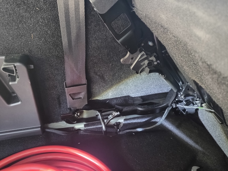

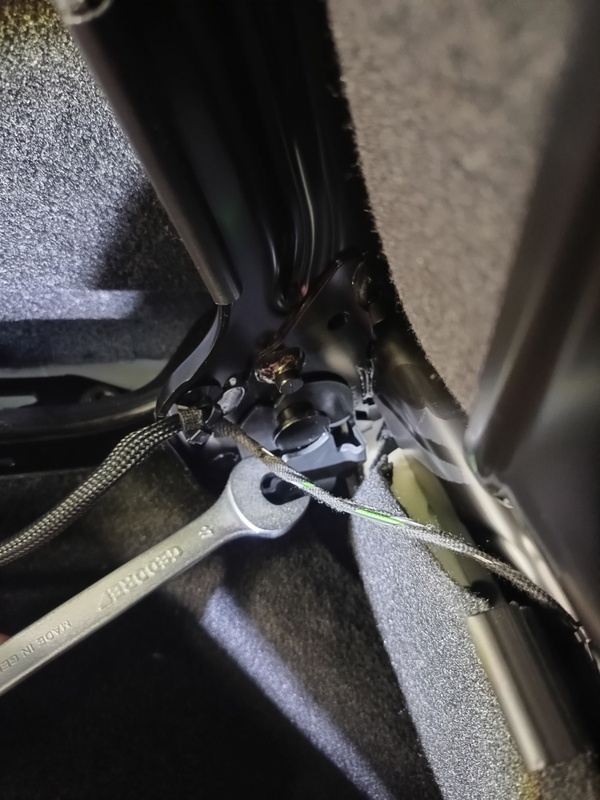

  • B-Force
  • Laatst online: 21:42
Oplossing is om iets ter dikte van een credit card te proppen tussen de onderkant van de stekker en de plek waar hij op rust als je hem aansluit in de auto.
Door het gewicht kantelt de stekker vaak een beetje achterover en verliest hij contact.
Een andere oplossing is om de kabel van de stekker over het deksel (hoe noem je dat?) van je aansluiting te leggen als die open staat. Left wel druk op het deksel en weet niet hoe lang dat goed gaat, maar het werkt wel.

Dag op dag 1j na besteldatum m'n e5008 allure long range mogen ophalen!
Reed heel goed
Voor 500m
Dan storing elektrisch aandrijfsysteem.. Getakeld nr de garage en vervangwagen.
Dat belooft 🙈

Hermod schreef op vrijdag 24 juli 2026 @ 22:47:
Reed heel goed
Voor 500m
Dat belooft 🙈
Net te horen gekregen dat er waarschijnlijk een nieuw batterypack in moet.
Dat zal wel langer dan n paar dagen duren zeker? Snif

Voor degene die het zich afvragen, je kan de derde zitrij verwijderen. De eerste keer kost het wat meer moeite ivm bekabeling van gordelherkenning, daarna is het een klusje van 5 minuten.
Als je in de kofferbak gaat zitten (zitrij neergeklapt), moet je links en rechts voelen naar een metalen 'haak' die je omhoog kan duwen (foto 1, lichtgrijs met gaatje erin). Allebei tegelijk dan scharniert de bank omhoog en naar voren. Op het scharnierpunt aan de voorkant zit een plastic plaatje wat om een stalen stang zit. De voorzijde wrik je voorzichtig over de knop heen en dan kan je de zitrij omhoog tillen (foto 2). De eerste keer wel de bekabeling loshalen (3).
Je wint er toch aardig wat liters mee en wij konden de bagage incl dubbele kinderwagen daardoor kwijt onder de rolhoes.
