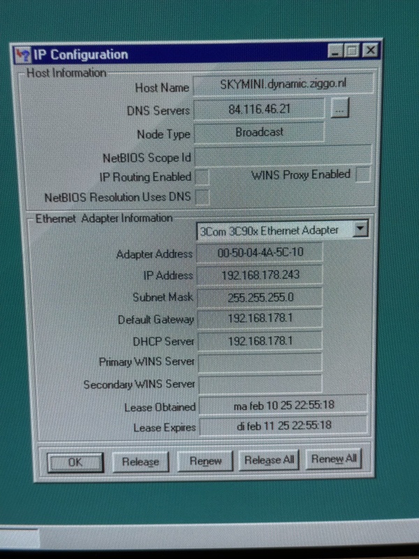

Heb een Windows 95 PC staan en ik zoek eigenlijk een makkelijke manier om bestanden over en weer te dragen vanaf een moderne PC, zonder voor elk bestandje een CD te branden. Heb denk nu al 20 CDs gebrand en daarna weggegooid. Kost geen drol, maar het is irritant en zonde.
Ik loop al zowat de hele avond te zoeken of het mogelijk is verbinding te leggen tussen een Windows 95 en een Windows 11 PC, maar kom niet echt tot een antwoord dat werkt. Ik heb een ethernet kaart in de Windows 95 PC zitten en de drivers staan erop. Ik dacht dat het vast niet zo simpel zou zijn als beide PCs dezelfde werkgroep te geven en bepaalde mappen te delen, en inderdaad, werkt niet.
Is dit mogelijk of verspil ik mijn tijd en energie?

  • g0bledyg00k
  • Registratie: December 2019
  • Laatst online: 01-07 14:23
The_Doman schreef op dinsdag 11 februari 2025 @ 09:38:
Kan je ze wel pingen en/of direct ip/sharenaam invoeren?
Op dit moment helemaal niks, kan wel een share naam invoeren als ik klik op verbinding maken in de netwerk map, maar de share naam van de PC wordt niet herkend. Handmatig IP adres invullen had ik nog niet geprobeerd geloof ik

OkΓ©, eindelijk tijd gehad om ff te kijken.
De PC krijgt een IP adres:
Afbeeldingslocatie: https://tweakers.net/i/fwBg1zmqrGgUH8OimTMXY_In_4Y=/x800/filters:strip_icc():strip_exif()/f/image/pZFGFm4BTHlmtcA4aMr4xgaw.jpg?f=fotoalbum_large

Als je liever niet hebt dat de PC het internet op kan, kun je handmatig het IP instellen bij TCP/IP, je derde screenshot. Je laat de gateway dan leeg, en de share zal dan nog steeds werken.
Skymini zie ik, Highscreen dus? :9

Denk dat ik voor nu toch maar ff SMB1 blijf gebruiken. Werkt wel het makkelijkst.
Dat is het onveiligst.
Ik begrijp het probleem niet zo met een het vinden van een FTP server. Kijk hier eens. De truuk is om software uit de juiste periode te vinden.

In de omschrijving staat dat registreren geld kost. De truc is niet alleen om software uit de juiste periode te vinden, maar ook iets dat werkt zonder addertjes onder het gras, en als het even kan ook iets dat een redelijk gebruiksvriendelijke interface heeft.

Filezilla FTP Server 0.9.14a zou op Windows 9x draaien.
Argosoft FTP Server.
Controleer s.v.p. op malware, bijvoorbeeld op https://virustotal.com/
Je kan nog een bron voor software aanboren door gebruik te maken van Cygwin (v1.5), dat draait op Windows 9x. Daarmee kun je software gemaakt voor Linux onder Windows laten draaien. Het komt wel met zijn eigenaardigheden zoals paden die anders eruit zien dan onder gewoon Windows.

Misschien een andere insteek
Ben mede nav dit topic weer gaan kloten met een Win98SE build en inderdaad geconstateerd dat er eigenlijk geen eenvoudig bruikbare FTP server is voor Win9x, je moet ofwel tijdelijke trials nemen of Warez gaan doen.
Ik blijf erbij dat ik geen FTP server op m'n moderne bak wil draaien, maar HTTP sta ik open voor en dit werkt uitstekend:
https://rejetto.com/hfs/
Kant-en-klare opensource (geen gezeur met licenties/trials etc) fileserver over HTTP. Ook geen lastige configuratie: download, unzip, draai HFS.EXE. De management UI opent in je default browservenster op je nieuwe (min WIn8.1 of recente Mac/Linux) PC. Voeg een folder toe en het is functioneel. Enige andere instelling die ik belangrijk vond was aangeven dat alleen requests vanaf mijn LAN IP reeks geaccepteerd mogen worden en dat admin alleen vanaf localhost mogelijk was. Nog geen 5 min incl opzoeken hoe het moest.
Vervolgens op de Win98 bak met IE5.0 ( :') ) naar local IP van m'n Win11 PC gesurft en de files waren (afgrijselijk lelijk vormgegeven - het blijft IE5) beschikbaar en downloadbaar.

Dit werkt, ideaal _/-\o_ simpele en effectieve oplossing en geen geklooi met FTP software

Hmmm, toch klein keerpuntje… volgens mij is het hiermee niet mogelijk om een hele map te downloaden. Dus als je DOS games wil overzetten, waarvan elke game bestaat uit 100 bestandjes, dan ben je ff bezig.
Of… je moet overal ZIP bestandjes van maken. Dat ga ik voor nu maar ff doen, had WinZip er al op staan.

Wat een gedoe. Aangezien de netwerk share werkt zou ik gewoon 2 powershell scripts op de desktop zetten. Smb1 aan en smb1 uit. Plus een scheduled task bij shutdown of startup om smb1 uit te zetten voor als je het vergeet.
