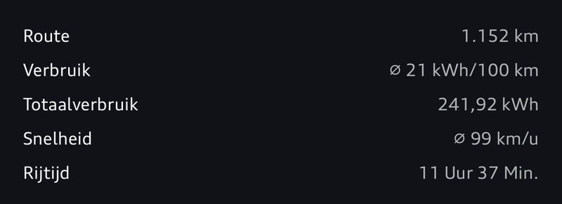

  • MaikDuif1981
  • Laatst online: 16-11 12:34
Afgelopen week 2 lange ritten gemaakt met een A6 sportback (83kWh - 286pk). Redelijk doorgereden (op sommige stukken 180 km/u). Verder heb ik alles in de D stand gereden en alleen als er hard geremd moest worden even terug in de B-stand voor maximale regeneratie. Uiteraard ook de navigatie gebruikt voor laadstops om de accu optimaal voor te bereiden. Ik heb zelfs een keer 235kWh gehaald terwijl volgens de specs 225kWh de maximaal haalbare laadsnelheid is.
17 maart;
  • Windkracht 3, zuid-oosten (tegen)
  • 10 graden
Verbruik 21,3 kWh/100 km (totale afstand 971km)
21 maart:
  • Windkracht 1 noord-oosten (wind mee)
  • 15 graden
Verbruik 17,9 kWh/100 km (totale afstand 944km)
Heen 4x geladen en terug 3x (omdat ik thuis kan laden). De rit van was van Breda naar Ischgl (en weer terug)
Afbeeldingslocatie: https://tweakers.net/i/1Bq24u3oD06vnTAaRzFUqOPD40Q=/800x/filters:strip_icc():strip_exif()/f/image/bVVJwv9i4ybRGXuMY311snCz.jpg?f=fotoalbum_large
Audi A6 e-tron sportback | Alfen Eve Single Pro-line |
  • AkroBatik
  • Laatst online: 22:54
AkroBatik
Bad Cars Can Be Briliant
MaikDuif1981 schreef op maandag 23 maart 2026 @ 13:21:
17 maart;
  • 10 graden
21 maart:
  • 15 graden
Dit lijken wel hele goede scores. Neem aan dat je dit op winterbanden hebt gedaan?

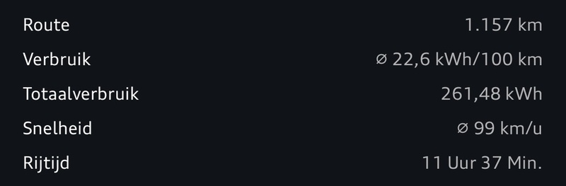

17 maart;
  • 10 graden
21 maart:
  • 15 graden
Ik overweeg ook een A6 etron. Mag ik vragen hoe lang je gemiddeld hebt staan laden bij de stops op deze rit. Ik rij nu een Q4 etron en ben gisteren ook uit Oostenrijk teruggereden (950km). Vol vertrokken en 3 laadstops ook. Of nou ja, bij de grens over in NL nog 3 minuten moeten laden om thuist te komen dus die tel ik niet echt. Een groot verschil met januari toen ik bij vriestemperaturen 5 laadstops nodig had. Het verbruik was hoger en de laadsnelheid max 100kW. Gisteren haalde ik zelfs 170kW ergens :-)
Maar zo bezien is met een A6 etron met de kleinere accu dan nog steeds hetzelfde aantal stops als met de Q4 nodig. Vandaar mij vraag hoe lang de stops duren, want dat is met de Q4 wel 30-35 minuten van 10-80%.

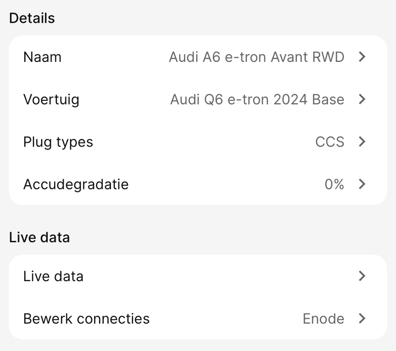

Vorige week naar Oostenrijk geweest voor de wintersport.
In ABRP heb ik de Audi Q6 Base gekozen, (zelfde motor, zelfde accu).
Referentieverbruik was snel in de pas met de A6. Wat wel vervelend is, is dat de A6 geen vermogens doorgeeft aan Enode, waardoor de schatting ook echt een schatting blijft. Na de 2x 1000km zit de betrouwbaarheid van de schatting op 73%
Afbeeldingslocatie: https://tweakers.net/i/XjGM1AvhzoVWQkc-fPGl3eUV2oM=/800x/filters:strip_exif()/f/image/9cYPOkv1uIjii3IsN1Wsy6By.png?f=fotoalbum_large
Ik heb de rit met de MMI gepland. De bijrijder heeft onderweg een aantal keer een laadstop veranderd naar een IONITY, (want Elli abbo) en ik heb ABRP als backup mee laten plannen, beiden zaten dicht bij elkaar qua planning van aantal stops (verschillen in voorkeur van aanbieders daargelaten).
Voorkeursladers in ABRP voor Duitsland:

Wellicht nog interessant: Zowel heen als terug heb ik zoveel mogelijk 130 km/u aan proberen te houden, daar waar het mocht. Wat op beide ritten een gemiddeld tempo van 99 km/uur opleverde.
Heel netjes vindt ik!
Ruim anderhalf uur sneller van mijn vorige EV (e-tron 55 SUV) en redelijk in lijn met mijn ritten naar Oostenrijk met ICE's.
Heenrit:
1157km, in 11u 37m, bij een verbruik van 22,6 kWh/100 km

Terugrit:
1152km, in 11u 37m, bij een verbruik van 21 kWh/100 km

Wat ik heb gedaan is de 100KWh versie kiezen en dan 17% batterij degradatie instellen. Kwam wel aardig uit. Overigens zoals Pietje meld, wel de ootb navigatie gebruikt, zodat de accu kan voorverwarmen.
