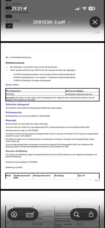

Update:
Maandag hebben ze gebeld dat de auto klaarstond. Helaas bleek van de 4 klachten er slechts 3 verholpen te zijn. Inmiddels hebben ze nu ook een nieuwe laadklep besteld... :+
We rijden dan week 5 maar in met de leenauto... 8)7

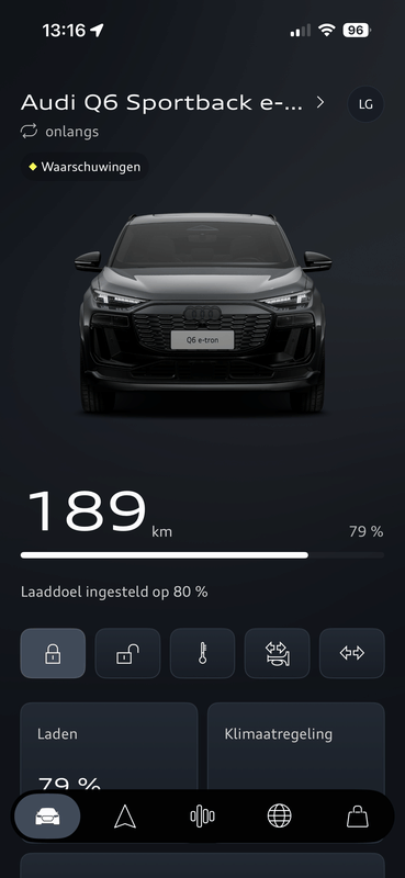

  • Hammetje
Happy Man 2013 schreef op dinsdag 10 november 2026 @ 16:57:
Bij mij werkt de interieurvoorverwarming via de app helemaal niet meer. Al 4 dagen met vochtige/bevroren ramen gestaan. Las dat anderen dit ook sporadisch hadden, maar werkt het soms wel?
Ik had ergens gelezen dat je in de app naar je profiel moest, dan 1 x klikken op de Formule 1 auto, dan weer op je Audi. Ik had deze problemen van de week ook, dit stomme trucje gedaan en nu werkt het bij mij weer.

  • Happy Man 2013
  • Laatst online: 07:46
Hammetje schreef op dinsdag 10 november 2026 @ 21:50:
Hahaha kenmerkend voor het merk Audi. Het werkt weer, thanks!
  • Hammetje
Happy Man 2013 schreef op dinsdag 10 november 2026 @ 22:47:
Gaat toch helemaal nergens over? Ik weet niet wat die ontwikkelaars bij Audi bedenken, maar dit soort ranzige bugs…. Hoe verzin je het hé?

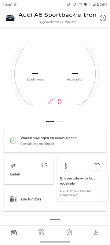

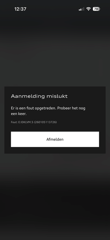

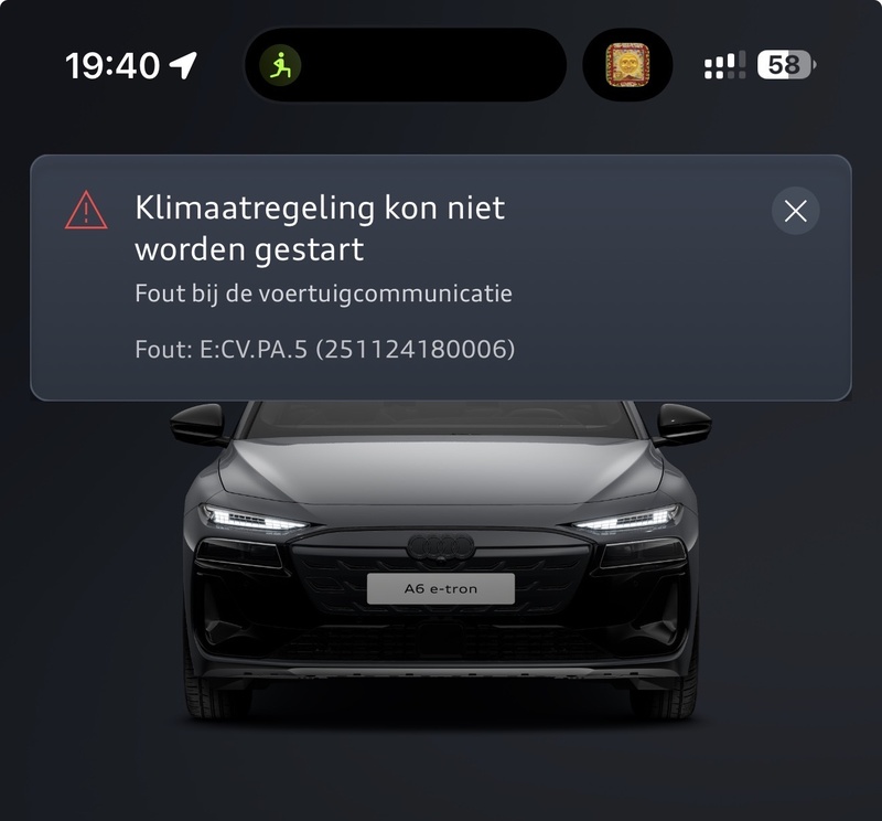

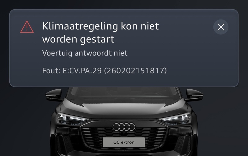

  • plaatsm
  • Registratie: Oktober 2020
  • Laatst online: 19-11 13:03

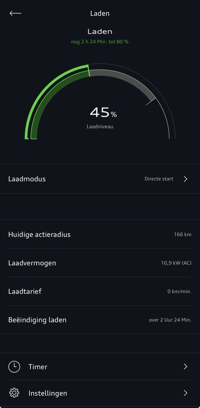

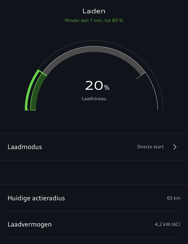

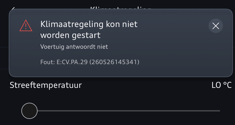

All.
Iemand met toevallig dezelfde issues, alvorens ik wederom weer boos word op Audi :-)
Sinds een aantal dagen geeft de app niet alle informatie meer door:
Geeft aan dat het wel heeft gesync, maar
  • Zie geen update van de actieradius , of dat hij aan het opladen is
  • Voertuigstatus/Waarschuwingen geeft ie wel aan of er nog iets openstaat
  • Kan remote niks meer activeren, klimaat
  • Blijft een melding geven dat ik handmatige koppeling moet uitvoeren (is gewoon actief)
Hier al iets gelezen met het klikken op de F1 auto , maar helaas geen succes
MMI en App beide al volledig gereset , opnieuw geïnstalleerd etc. En uiteraard staan alle benodigde security settings en sync knoppen binnen MMI juist.
Update: Auto uit account verwijderen heeft ook niet geholpen. , Zie nu overigens wel dat hij helemaal geen info meer geeft over actieradius , en een niet-synclogo voor laden en klimaat. Melding aangemaakt bij Audi, ben benieuwd. Inmiddels de auto wel zat van het 1 jaar in bezit, al 3 maanden bij de dealer gestaan
THX
[ Voor 18% gewijzigd door plaatsm op 11-11-2026 11:08 ]

  • TinusH777
  • Laatst online: 14:46
plaatsm schreef op woensdag 11 november 2026 @ 07:58:
All.
THX
Misschien moet je de auto verwijderen uit je Audi-account (en die van je partner) en de koppelingen verwijderen uit de auto. En daarna weer toevoegen.

  • Wasbeer2006
  • Registratie: September 2025
  • Laatst online: 26-11 12:51
Ik had vd een update van de app en bij mij werkt het nu allemaal prima. Is ook wel eens anders geweest.

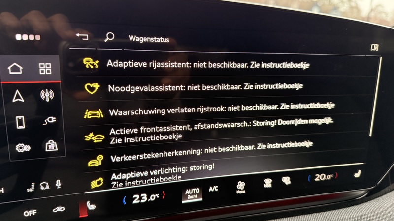

Hupsel schreef op dinsdag 10 november 2026 @ 10:19:

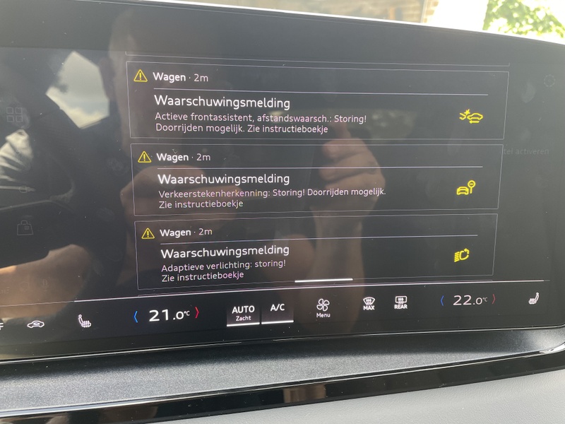

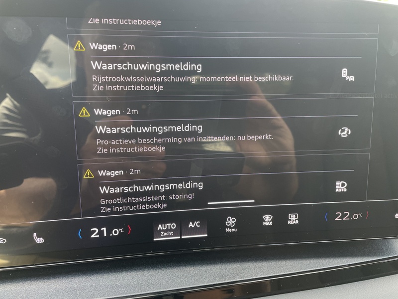

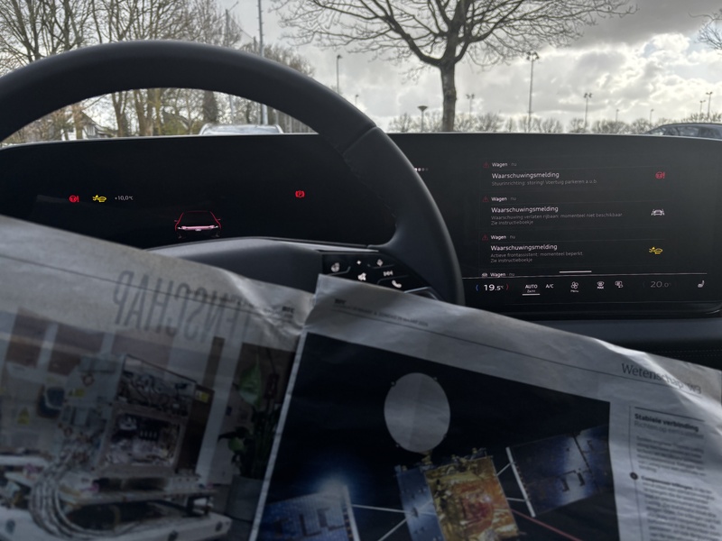

Vanochtend weer hetzelfde verhaal met de meldingen na een nachtje vorst:
Ga maar eens bellen met de dealer.
Update: afspraak gemaakt voor de software update volgende week woensdag, to be continued
(Q4 software-update ME3.2 - nog even nagevraagd maar dit was gekoppeld aan het kenteken, zou Versie: 06.11.01/C moeten zijn)
Zeker van die software versie? Als ik uw dashboard zie rij je met een MY25? Dan is normaal de laatste software versie de 03.11 of KD2*

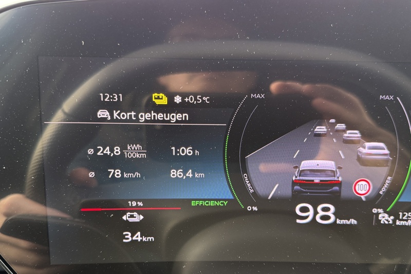

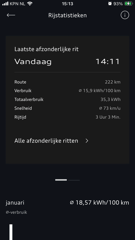

Afgelopen dagen mijn accu opnieuw proberen te kalibreren met de stappen in een van mijn vorige posts maar het werkt nog niet.
Gisteren een dagje Rotterdam gedaan, (420km retour), met 100% vertrokken (via AC geladen aan de publieke paal), op de terugweg even aan de snellader gestaan anders kwam ik niet meer thuis.
Uiteindelijk kwam ik vannacht thuis met nog 7% accu, gelijk aan mijn lader gehangen (DC), en weer geladen tot 80%. Echter weer tot mijn verbazing was het maar 55kwh wat hij heeft geladen om de accu met 73% te laden.
Uitgaande van 94KWH netto bruikbare accu had ik toch wel minimaal 68kwh aan lading verwacht (zonder verliezen).
Want 73% van 94kwh is ruim 68kwh. Waar is die overige 13kwh gebleven??
Straks maar even een mailtje naar de dealer sturen of hun een verklaring hebben.

Verbruik is niet zo relevant in mijn ogen, maar op de heenweg netjes 100-105 gereden op de ACC, gemiddeld verbruik rond de 21kwh per 100km.
Terugweg stevig doorgereden en kwam uit op 29kwh/100km uit.
Maar het gaat me meer om de capaciteit die je verbruikt en weer moet opladen.
Bij een bezine auto weet je als je lampje aangaat dat er nog x aantal liters in de tank zit, gooi je hem vol dan is dat bijvoorbeeld altijd 40 liter.
Maar met mijn accu lijkt het nu dat ik een netto capaciteit heb van 75kwh (100%) i.p.v. 94.9kwh volgens het boekje. Dat is een aanzienlijk verschil die ik niet kan verklaren aan koude temperaturen/accu's.
Gisteren was het rond de 8 graden op de weg heen/terug, dus ook niet extreem koud.

Hupsel schreef op zondag 8 november 2026 @ 13:52:
Nou…. Mijn A6 in Januari gekregen en destijds kerstbomen aan meldingen (zoals bekend) en app problemen etc. Ik had toen altijd het idee dat het misschien door de kou kwam.
Dit omdat ik vanaf de lente echt amper een melding heb gehad… tot afgelopen week na de nachtvorst. Elke dag problemen en meldingen. Klimaatvoorverwarming die niet op afstand start… en voor het eerst ook vandaag het achterklep probleem…. grrrr
Dit is mijn derde (niet op rij) Audi (A3-Q4 etron-A6 avant etron) maar ik neig hierna toch weer naar een ander merk

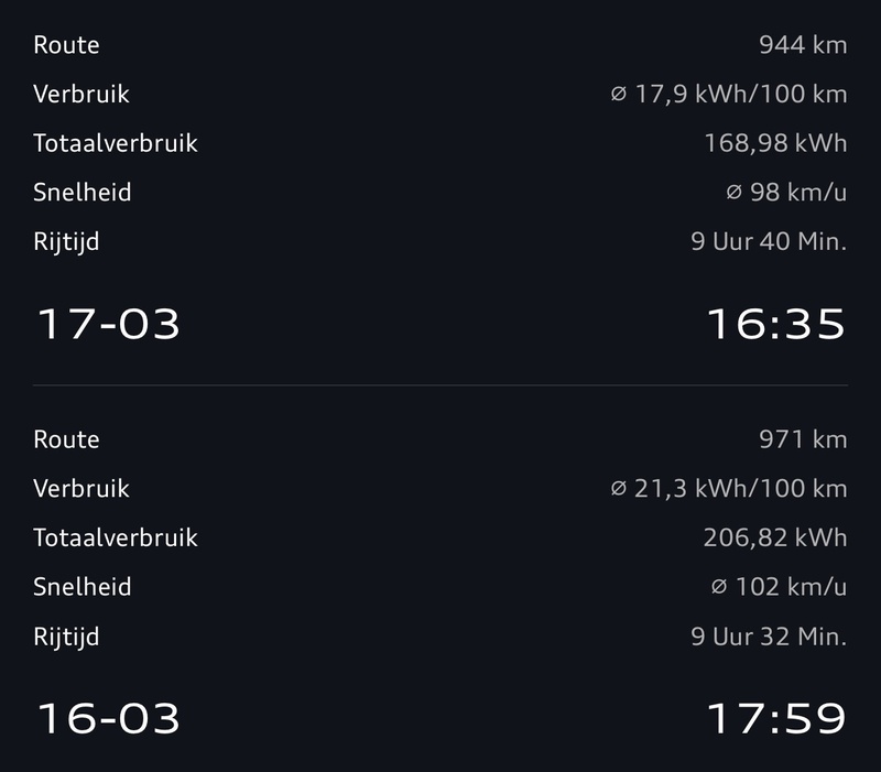

verstappen33 schreef op maandag 16 november 2026 @ 10:08:
Dat is inderdaad raar. Ik heb de Q6 met kleine accu. Gisteren heb ik 50 kWh opgeladen van 13% naar 80%. Dat klopt met de netto accu (circa 75kWH) conform specificaties.
Op basis van een snelwegrit eergister op 120 km/u in de kou komt mijn 'kleine accu range' uit op 337 km bij 100% lading. Dat zou bij jou over de 400 moeten zijn.
De dealer zou inderdaad je batterij moeten nakijken als je range én lading niet overeenkomt met de specificaties. Je kunt ook het verbruik van je ritten erbij halen: je was met 100% vertrokken en van elke rit kun je het verbruik terugzien in de app. Je weet ook wat je uit de snellader hebt gehaald....
  • verstappen33
  • Registratie: Maart 2020
  • Laatst online: 28-11 01:13
TinusH777 schreef op maandag 16 november 2026 @ 13:52:
Als ik naar de app (ritgegevens kijk), dan zou ik over die 420km 106kwh verbruikt hebben.
Daadwerkelijk geladen (fastcharging + bij thuiskomst): 95kwh. Ik heb wel tot 80% geladen bij thuiskomst, dus als je daar nog even doorekent als ik tot 100% zou doorladen dan kom ik inderdaad wel rond de 106kwh uit die de app weergeeft.
4 januari heb ik een werkplaatsbezoek ingepland met de volgende verzoeken:
  • Een uitlezing van de State of Health (SoH).
  • De actuele berekende bruikbare accucapaciteit.
  • De afwijking tussen de afzonderlijke batterijmodules.
  • De SoC-kalibratie en eventuele BMS-software-updates.
Al draai ik al wel op de laatste kd* software.
Het lijkt er gewoon op dat de SoC niet goed gekalibreert is en dat de daadwerkelijke SoC vannacht niet 7% was maar nog rond de 20-22% (uitgaande van 95kwh netto capaciteit).
[ Voor 17% gewijzigd door verstappen33 op 16-11-2026 14:10 ]

Je verbruik is ook wel echt hoog. Ik doe ook wel eens mijn best maar uiteindelijk thuis is hettoch echt lastig om hem boven de 25 a 26 te krijgen en dan heb ik al waar je 120 mag 150 gereden en af en toe even gekwispeld met zijn staart.
Kan natuurlijk hele reis windtegen kan natuurlijk, maar 29 over zo,n lang stuk is echt of heel hard of heel veel

Medetronners,
Ik had mij voorgenomen om de vele negatieve ervaringen van anderen af te wisselen met de positieve van mijn a6 etron performance mj2027. Mijn auto heeft nu 13000km gereden zonder enige error. Tot gister.

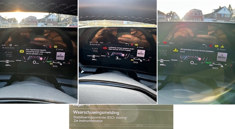

Tijdens een terugrit van 25km 3x de melding “storing in aandrijving”, “storing HV systeem”, “zet auto stil” (of woorden van gelijke strekking). De aandrijving valt weg, en de laatste meters kwam de auto steeds schokkend tot stilstand. Na de auto uit en weer aan, is de melding eerst weg, tot de volgende meldingen. Totaal 3x dus, toen was ik thuis. Thuis de auto 1 uur uitgeschakeld zodat deze in “diepe slaap” komt, daarna nog 3x10km gereden zonder problemen. Vandaag de dealer gebeld; bij herhaling direct Audi pechhulp bellen en op laten halen. Vervangend vervoer zal worden geregeld. Dergelijke meldingen waren bij hun bij dit modeljaar niet bekend.
Gister (zondag) was het rustig op de weg, maar als dit in de spits was gebeurd, zou dit zeker geleid hebben tot gevaarlijke situaties cq ongelukken.
Ga eind deze week weer langere ritten maken, met toch wel enige bedenkingen.
Iemand ervaring met deze meldingen bij modeljaar 2027 of oudere etron?

Verbruik als ik netjes rijd op de snelweg is met deze omstandigheden rond de 21kwh/100km, dat is normaal voor mijn SQ6. In de zomermaanden haal ik 18-19kwh/100km als ik mijn best doe.
Terugweg hebben we stevig doorgereden ja, hele stukken 145-150, en zat ik constant op 32-33kwh/100km verbruik. op het eind een beetje rustig aan gedaan want de accu percentage ging wel hard omlaag. :P
Maar het verbruik vind ik niet erg, het is meer de beschikbare accucapaciteit waar ik me zorgen om maak, die lijkt veel minder dan ik verwacht.

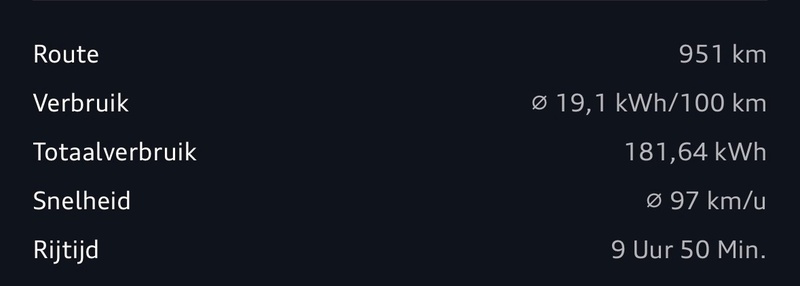

Verbruik a6 etron avant 83kw. 20 inch. Normale vering en gewoon doorrijden met alle comfort over een jaar en 46000 km een verbruik van 16.9kwh. Gemiddeld. Nu met dit weer nog steeds zuinig. Staat op 50% en geeft nog 216km aan. Gisteravond bij rit van 80 km over snelweg een verbruik van 15.0 kwh

S-vd-S schreef op woensdag 18 november 2026 @ 09:34:
Dan had je vast wind mee. Welk verbruik haalde je op de terugweg?
(En let op: Gisteren is overdag hier in het oosten de wind ongeveer 180° gedraaid. 's Ochtends was hij oost, en 's middags zuid-zuidwest)

Na 2 nachtjes logeren (ivm met meerdere malen een vastgelopen update) mijn auto vandaag weer terug. Vanmiddag nog geen storing gehad 🤣🤪
Naast jet piepje als je em in de achteruit zet en de andere systeemmelding geluiden nog weinig anders kunnen ontdekken.
Mooi ook dat ik tussentijd een foto kreeg van de laptop waarop de update draaide. De laptop was geupdate naar windows 10, maar het diagnose programma leek wel Windows XP🤣
Update dag later:
1. Noodontgrendeling van het portier achter was er opeens uit (dealer heeft het teruggedaan)
2. Raam bestuurderskant ging pas na poging 3 op de knop te hebben gedrukt open
3. App connect wel maar kan de voertuigstatus niet oproepen zelf niet na account verwijderen en alles opnieuw te hebben ingesteld.

Vandaag ook de software update hier uitgevoerd. Gelukkig in één keer goed gegaan (bij wegbrengen kwam de waarschuwing "gaat niet altijd goed, duurt 3-4 uur en als iets in het proces niet goed gaat moeten we opnieuw beginnen")
Weigerende achterdeur (ging niet meer van buiten open, soms van binnen, foutmelding centrale deurvergrendeling) was niet opgelost met de software update (het bewijs daarvan kreeg ik vanzelf met een pushbericht na de update :)), maar wel met een nieuw slot
Piepje bij overschrijden snelheid / achteruit rijden idd even wennen.

Ik dacht even dat ik een "unieke" storing te pakken had, maar bovenstaande lezend komt het kennelijk vaker voor: mijn rechterachterportier gaat niet meer open van buitenaf en het dashboard en app geven storingsmeldingen mbt centrale vergendeling.
Tijdens het geplande reparatiebezoek hiervoor is ook 03.11.00/C geïnstalleerd; in 2 pogingen want 1e keer gecrasht. Het portier kon nog niet worden gefixt, want onderdelen in backorder. Nieuwe reparatieafspraak is ondertussen gepland.
De dealer is vriendelijk en doet z'n best. Krijg ook elke keer een fatsoenlijke leen-A6 mee. (En laatst ook een gratis paraplu). Maar ik baal toch regelmatig van deze nu 1 jaar oude A6 SB.

Ik krijg weer foutmeldingen als ik voorverwarmen via de app wil aanzetten. Het Audi F1 selecteren truukje werkt niet meer, app sluiten, uitloggen, etc helpt ook niet. Zijn er meer die dit herkennen en/of een oplossing hebben? 🥶

  • Guitarist
  • Laatst online: 15:23
Happy Man 2013 schreef op woensdag 25 november 2026 @ 06:57:
Ja, ik ook een paar keer in de ochtend gehad, inmiddels maar timers gezet... Want die zitten in de auto zelf dus zijn niet afhankelijk van verbinding met de server... (want we willen natuurlijk niet krabben en wel warm instappen...)

  • TinusH777
Vandaag had ik iets raars: vanochtend op de heenweg reedt de auto netjes 18,5 kWh op 120km door de kou, met thuis voorverwarmen. Op de terugweg moest ik halverwegen een sessie van een paar uur in. Ook zuinig gereden.
Laatste etappe, vanavond om 21:30, 0 graden: accu 50% opgeladen, maar dat wat niet genoeg om 70km de rijden op 120km/u: 30kWh! Ook bij 90km/u 29kWh. Dus toch maar achter een vrachtwagen plakken en de klimaatregeling op 'off', uiteindelijk wel gehaald. Klimatisering op off zetten heeft wel geholpen.
Maar waarom? Werkt de warmtepomp niet bij 0 graden? Waarom had ik vanochtend (voorverwarming) en in de middag (geen voorverwarming) geen last van idioot hoog verbruik?
De auto heeft daarnaast de 2 eerste ritten niet geregistreerd, ook vreemd.
Heb je de software update van je auto al gehad? Ik had dit ook, en sinds de update 4x gebruikt en 4x in een keer goed

  • Kipsel
  • Laatst online: 28-11 17:14
TinusH777 schreef op woensdag 25 november 2026 @ 22:43:
Ik heb dit vorige week ook gehad! Ik dacht nog wel een keer heen en weer te kunnen naar werk om weer op te laden. Op de terugweg was het verbruik ook zeer hoog (en zelden eerder gezien) met gemiddeld 26 kWh. Geen bijzonderheden (gemiddeld 75 km/u over 50 km, gewoon aan de snelheid gehouden). Ik zat het laatste stukje niet heel fijn in de auto. Ik word ook gek van het % bij aankomst die zeer veel afwijkt (soms wel 10% met de huidige kou). De auto gaat over 2 weken voor de grote update en hoop dat dit dan is opgelost. Nu nog op 3.11.

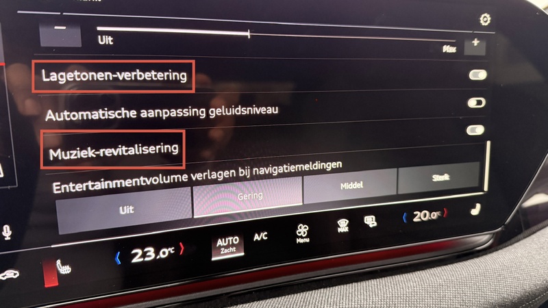

  • Wasbeer2006
Johnbeer schreef op donderdag 26 november 2026 @ 08:44:
Bedankt voor de tip! Heb met deze korting weer de twee soundpakketten een jaar verlengt. Idioot trouwens dat je voor een beetje fatsoenlijk geluid in je A6 pakketjes moet bijkopen..
Ik heb ze een paar keer gehad, maar ik vind het er niet beter op worden.
Pas je dan andere instellingen aan en welke soundpakket opties zet je aan? Ik heb hoge tonen heel laag staan echt op -4 a -5 denk ik, nog niet eens 1/5 van de balk
Bas net onder het midden en fader in het midden of 1 naar achter.

Gaat wel hard met de radius met deze temperaturen: Oktober nog rond 450 en geleidelijk naar 328 nu (100% A6 SB S-line 83 Kwh) .
  • metalpro2021
  • Registratie: April 2021
  • Laatst online: 13:40
dbalgobind schreef op vrijdag 27 november 2026 @ 11:07:
Even een algemene opmerking: vooral voor nieuwe EV rijders:
Een actieradius (GOM) van 360 Km betekent niet dat je bijvoorbeeld 4 ritjes van 90 kunt rijden. (of zelfs 2 ritjes van 180) De overhead van het verwarmen ('s winters) en koelen ('s zomers) bij de start zit niet in de berekening. Het verwarmen en koelen gaat niet alleen over de cabine, maar ook (vooral) voor de batterijen. Elke nieuwe start als de batterijen niet optimaal verwarmt/gekoeld zijn, kost range.

GOM gaat ook uit van de SoE, niet 1:1 de SoC. En die SoE kan zeker met deze temperaturen aanzienlijk lager zijn. Als de accu weer opwarmt komt die extra energie weer vrij.

het ene pakketje biedt virtual surround en het andere oa basverbetering. Je kunt ze voor €1,- een maandje op proef nemen. Probeer het eens uit zou ik zeggen
  • djvdgalien
  • Laatst online: 28-11 23:33
Johnbeer schreef op vrijdag 27 november 2026 @ 18:34:
Als je er een wilt kiezen, dan zou ik zeker gaan voor het “geluidfunctiepakket”. Hierin kan je basverbetering inschakelen en ook digitale muziek beter laten klinken. Ik vind zelf met de bas op -4 en de treble op +2 het geluid alleszins acceptabel. De fader wat naar achter en en niet kiezen voor de “concert hall” instelling (weet even niet meer hoe die andere heet).

Bij goede audioapparatuur hoef je niets in te stellen.
Als je de instellingen moet veranderen maskeer je slechte audioapparatuur om het minder slecht te laten klinken.
En abonnementen om iets beter geluid te krijgen is natuurlijk helemaal van de zotte....
  • djvdgalien
MLLL schreef op zaterdag 28 november 2026 @ 14:15:
Dat eerste is echt onzin. Afhankelijk van je muzieksmaak (en ouderdom) kun je bepaalde frequenties meer of minder prettig ervaren en willen aanpassen. High end home audio merken hebben regelmatig ook nog deze bass/treble regelingen.
Dat je er een abonnement voor moet afsluiten om het beter te laten klinken is idd discutabel.
Maar ca. 25 euro per jaar is nog te overzien.
Zonder klinkt het als de BMW standaard (in G30), met klinkt het als BMW Hifi. Ik had destijds graag mijn standaard systeem voor 25 euro per jaar willen upgraden. Ik heb 5 jaar moeten afzien. 😉

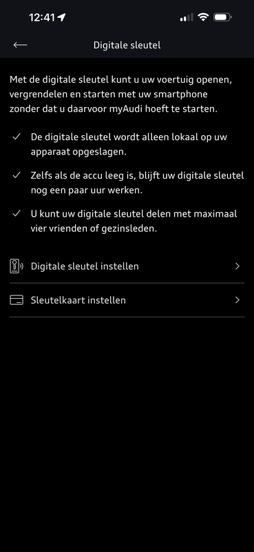

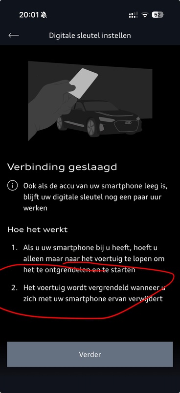

Hier werkt sinds een week de digitale sleutel niet meer. Ik zie nergens een foutmelding in de app. Iemand een tip?

  • Joost075
  • Registratie: Januari 2022
  • Laatst online: 15:54
Hier nog eens een update over mijn A6 Avant van november 2025, maandag staat hij precies 8(!) weken bij de dealer. Inmiddels is het geduld wel op, want ze krijgen de storing met de laadkleppen er niet uit.
Diverse pogingen lijken op zijn positiefste enkele keren te werken, om daarna in een soort lock-out te gaan waarbij je verzocht wordt de dealer te bezoeken. Inmiddels push-meldingen van de app maar uitgezet...
