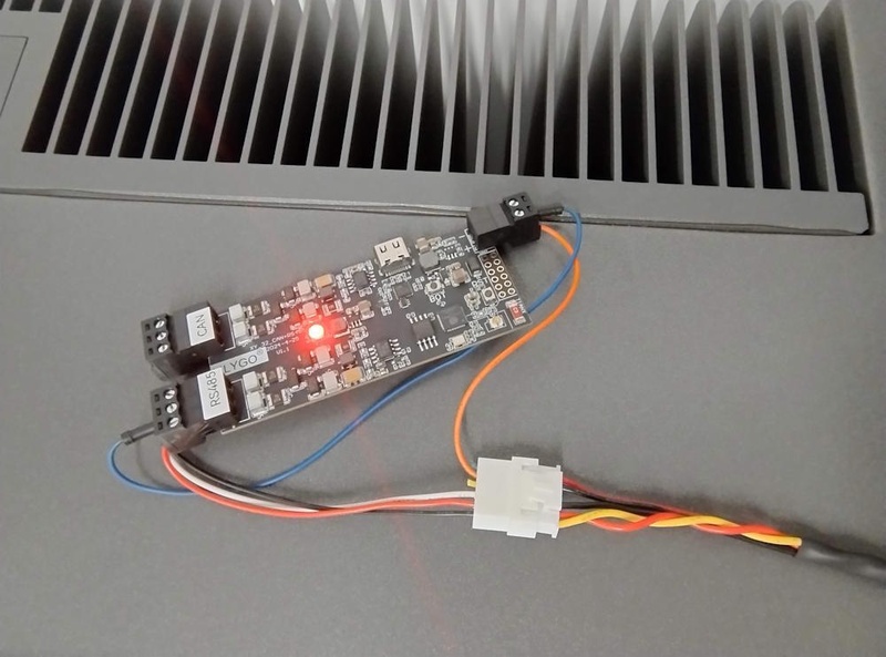

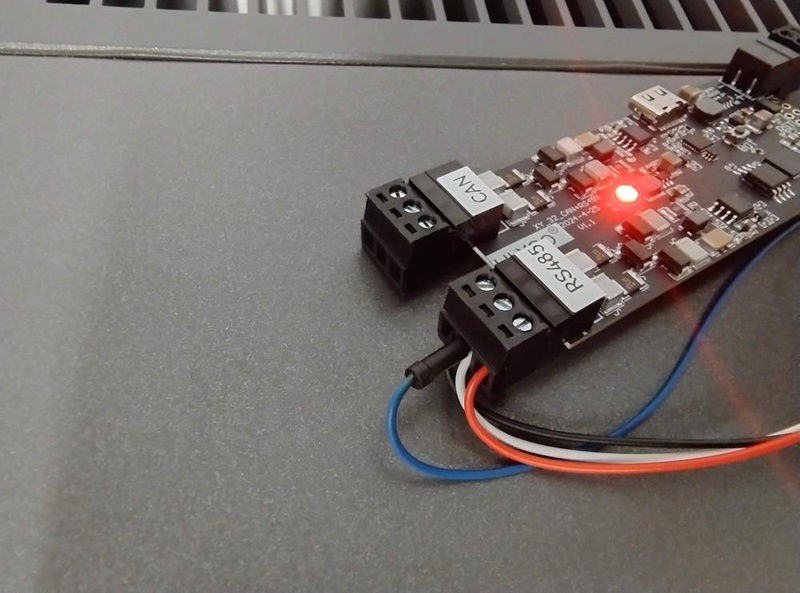

  • DarkSideX
  • Laatst online: 10-07 09:06
Zonet de LilyGo aangesloten op de nieuwe versie met te laag voltage tussen RS485 pinnen 4 en 5 dus dan maar een extra kabeltje (blauw) van pin 3 naar de - en pin 4 (oranje) naar de +
Dit kan niet goed zijn toch? Werkt het? Je hebt de Data GND verbonden met zowel A of B en dan tevens ook aangesloten op GND van de Lilygo? Of zie ik het nu verkeerd?

pascallj schreef op woensdag 30 april 2025 @ 21:41:
Werkt perfect, is enkel Data Gnd naar +

Huh? Dus je voedt de LilyGo van de spanning tussen Data GND en GND?! Hoeveel spanning staat daar tussen? Bij mij is er geen enkel potentiaalverschil tussen Data GND en Plus of GND. Zullen de draadjes dan anders zijn aangesloten bij het nieuwe model?

Lijkt mij inderdaad anders aangesloten, tussen die 2 meet ik ongeveer 5V

Ik heb tussen de rode en de zwarte 0v. Tussen de beide zwarte draden heb ik wel 5v.
Het lijkt erop dat ze dan data GND en GND hebben omgedraaid?

Zojuist mysterie opgelost!
Snuffelke schreef op donderdag 1 mei 2025 @ 20:58:
Misschien dat meerdere mensen dit kunnen testen die de LilyGo gebruiken.
Ik denk dat ze de data GND en de GND hebben omgewisseld.
Ik meet wel 5v tussen beide zwarte draden. (Let op dit is enkel voor de nieuwe units, heb er 2)
Ik heb het juist zo aangesloten, spanning blijft >5V en loopt al even zonder probleem.
Ja hoor dat is de oplossing!!
Goed gevonden! Meten is weten!
Dank voor delen! Zal in MT Venus TS dit vermelden!
Meld jij het ook even in het MT Modbus Topic! Dank

Hier ook getest. Had 10 kabeltjes gekocht, data en data gnd omdraaien en nu is hij actief zonder extern adapter.
Nu dus nog 8 kabeltjes over.

Hier zijn de accu's ook binnen en wil ze ook gaan aansturen. Heeft iemand toevallig drie kabeltjes die ik kan overnemen? Persoonlijk vind ik het niet nodig om hier ook weer tien kabels te bestellen waar er vervolgens weer zeven van weg gaan.
Als iemand ze naar mij wil sturen, graag een DM ❤

Mijn 2 lilygo's zijn gisteren aangekomen. Home Assistant en ESPhome zijn nieuw voor mij. Maar met behulp van de TS en Google is het gelukt om de eerste Marstek in HA te integreren.
Ik begrijp dat meerdere batterijen aansturen nog 'in progress' is?
Er staan wel files op github met de nrs. 2 en 3, ik vermoed dat ik voor de tweede batterij de files met nr. 2 moet gebruiken? Voor de eerste heb ik de ongenummerde files gebruikt.

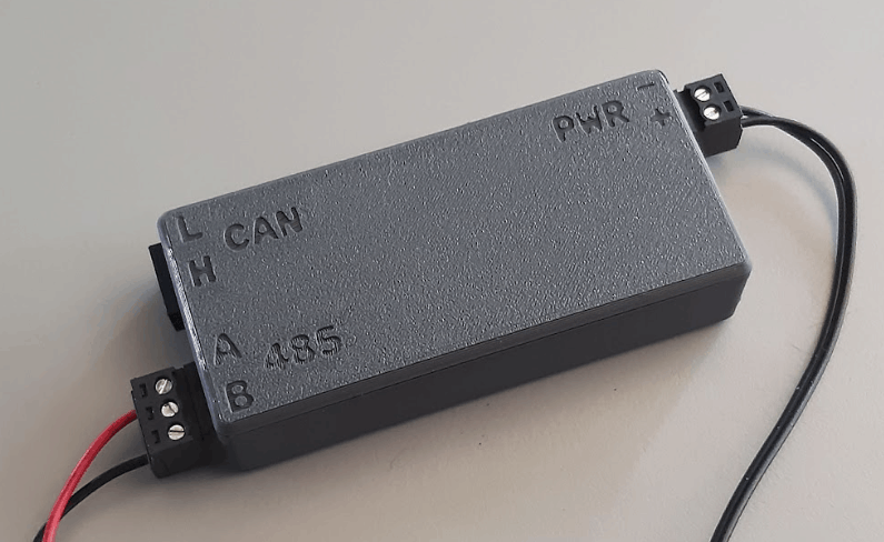

Vond op printables trouwens een mooie strakke 3D print behuizing voor de lilygo
De led is niet zichtbaar, en de knopjes zijn niet bereikbaar, lijkt mij in deze toepassing geen probleem.
Afbeeldingslocatie: https://tweakers.net/i/vuOuKOGmFhDY8DVUhPPaS76EUCg=/fit-in/4000x4000/filters:no_upscale():strip_exif()/f/image/HhYmC3noYfEzDpAetrCGFyyl.png?f=user_large
2x Venus E (Gen1) V153.215, HW P1, Lilygo+HA

  • Snuffelke
  • Laatst online: 05-08 11:07
Hier vind je een "gesloten" case waar de led en de knoppen eventueel nog wel te bedienen zijn.
https://www.printables.co...ygo-esp32-t-can485-module
Afbeeldingslocatie: https://media.printables.com/media/prints/43ebee79-0e3a-4f44-b085-f36aa5993fa9/images/9597953_43f16efb-b4b8-4c34-8882-22e73418e14a_cf5a6360-0ae9-4a7b-bc33-cc7cc316a388/thumbs/inside/1280x960/jpg/img_20250425_190213.webp

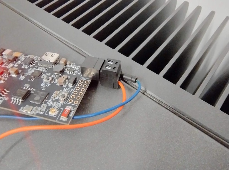

Ik heb nog even gekeken naar het genoemde bedradings probleem en de lage spanning van 2,5V die ik vermeld zag staan.
Mijn oorspronkelijke accu was van het eerste type. Deze is defect geraakt en omgeruild voor het tweede type waarbij de powerstekker aan de andere kant van het stekker paneel geplaatst is.
De bedrading had ik dus conform wat je op de eerste pagina van dit topic vermeld ziet staan,met vier draden, aangesloten. A+B en +en- gemeten voltage 5V A+B heb ik niet gemeten destijds.
Ik heb na de omruil de RS485 kabel van accu 1 laten zitten.
Hij deed het wel maar niet erg stabiel viel mij op, zo nu en dan was hij van zijn padje en kwam data niet goed door.
Toen jullie het hadden over Ground Data leek het mij wel slim om eens te kijken wat voor een spanning ik krijg tussen DATA ground, die ik gelukkig niet had afgeknipt, en A/B. Daartussen zit 2,5V wat prima is voor RS485 die een minimale uitgangsspaning moet hebben van 1,5V. ik heb dus nu de DATA ground aangesloten op de ground tussen A en B op de LilyGo dus de vijfde draad in gebruik genomen. Tot nu toe heb ik NOG geen verstoringen meer voorbij zien komen.
Overigens, deze Marstek Venus versie 2 is ook niet in orde want hij laad en ontlaad maar voor de helft en staat op de wachtlijst om ook weer vervangen te worden. Dit natuurlijk nadat China op afstand,..... neem ik aan,.....even een kijkje had genomen in mijn batterij.
Ach, beter even halve kracht dan totaal geen kracht zeg ik dan maar, en geduld en vertrouwen houden maar weer.

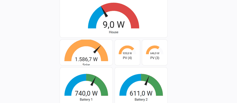

Ik ben een beetje aan het experimenteren met een HA dashboard.
Daarbij viel mij op dat deze 2 sensors voor de tweede batterij niet werkten:
My Battery2 Charging in W
My Battery2 Discharging in W
De oorzaak blijkt een foute naam in de marstek_venus_battery2_control.yaml:
sensor.lilygo_rs485-2_marstek_ac_power
moet zijn
sensor.lilygo_rs485_2_marstek_ac_power
(naam wordt 4x gebruikt)
Dan werkt het goed
