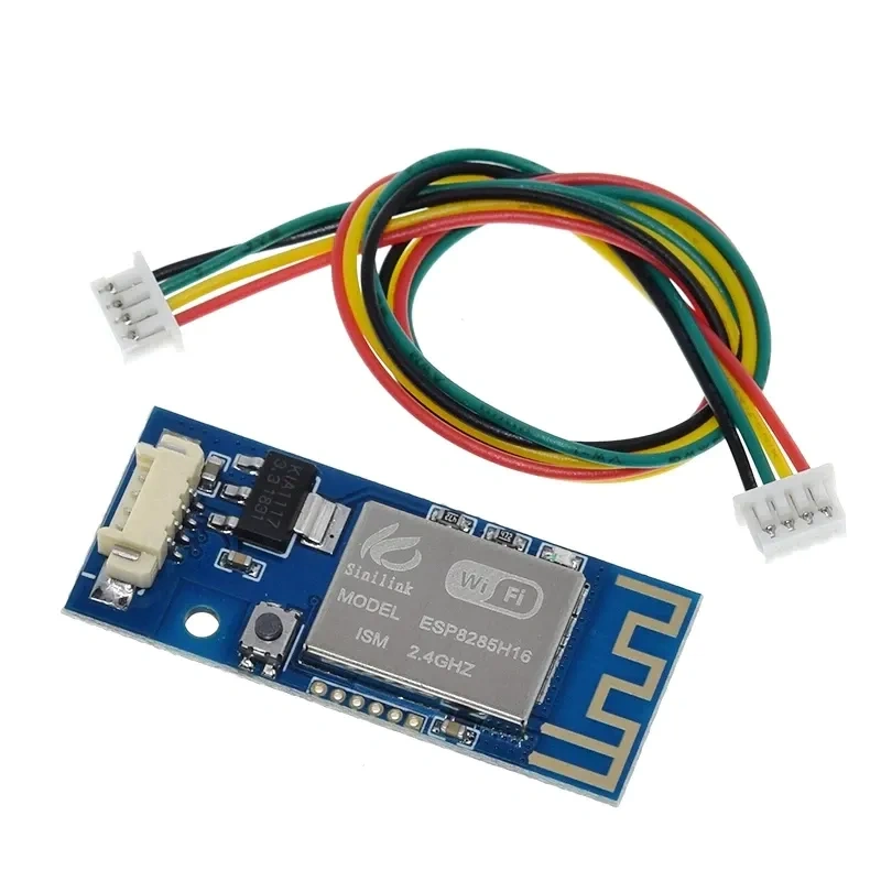

Ik heb bij mijn bestelling blijkbaar niet goed opgelet en de 4 polige steker besteld. Maar met een kleine aanpassing, werkt die alsnog wel voor de belangrijkste pinnen B)

Technisch is het mogelijk om met 1 Elwin of met 1 Lilygo 2/3 batterijen aan te sturen, als iemand mij een batterij wil doneren zoek ik dat natuurlijk even uit!.

Jst Xh2.54, Female, 10cm, 6 Pin
2: Maak de kabel op de volgende manier:
De kleuren van het verloopkabeltje in het midden kan afhankelijk van je bestelling bij Ali of ergens anders variëren van kleur.
Je kan uiteraard ook de bestaande connector afknippen, let dan wel op hoe de nummering liep want er zijn vier zwarte aders.
NB. De Elfin RS485 naar TCP wordt gevoed vanuit de RS485 er is geen extra power nodig.

  • Juicie
  • Laatst online: 25-09 10:56
Zou deze geschikt kunnen zijn als eenvoudige kleine ESP module voor koppeling met de Marstek?
Afbeeldingslocatie: https://tweakers.net/i/mbIR2Vpdek2ePQB2BG4GIH2KCcg=/fit-in/4920x3264/filters:max_bytes(3145728):no_upscale():strip_exif()/f/image/l3TEX3BzGjEeTGBRbR7h5qxo.webp?f=user_large
https://templates.blakadder.com/sinilink_XY-WFPOW.html
Kijk deze even ivm load-balancing (sco-drift)... vanaf 3min

  • superduper1969
  • Laatst online: 09:42
Juicie schreef op vrijdag 25 april 2025 @ 14:05:
Voor €6 weet je het, maar waarom zou je dat doen als er al meerdere met een Lilygo bewezen hebben dat het werkt? Compactere vormgeving? €10 besparen? Ik zie geen standaard USB poort.
Maar al je een uitdaging zoekt en bekend bent in het Tasmota eco systeem, leef je uit!
