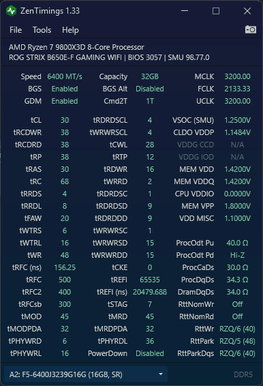

@Cidious
Heb jij ook de Procodt Pu en Pd waarden veranderd? Wij hebben nagenoeg dezelfde setup maar bij mij ziet het er totaal anders uit:
Afbeeldingslocatie: https://tweakers.net/i/dF43NU8ReQsilPkyeK15Rs1Wxxc=/fit-in/4000x4000/filters:no_upscale():strip_exif()/f/image/oO0R1gIgMW8jyswKiPCeUT4V.png?f=user_large

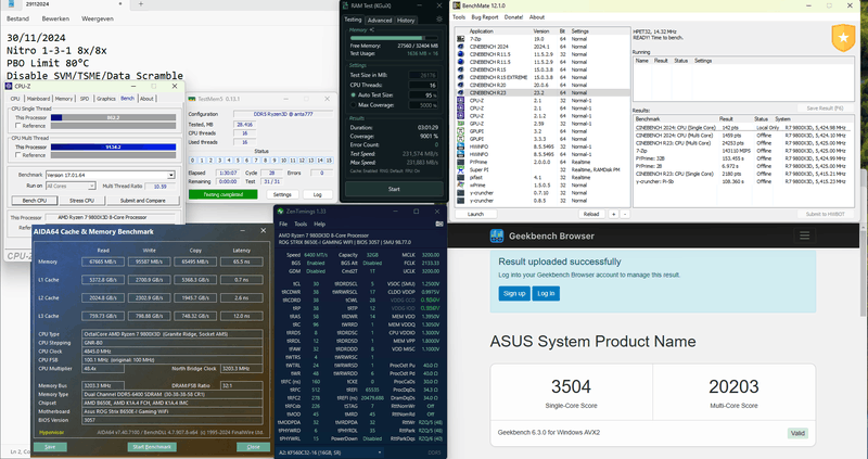

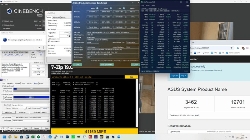

Bedankt timing overgenomen om eens opnieuw te beginnen komende van een 7600x op een b-die kitje werkt goed, misschien nog proberen een klein beetje strakker te krijgen.
Mijn exemplaar kan wel 2200flck maar buiten een beetje read bandwidth benchte dit geen meerwaarde op 6400 :9
PBO +200 -30 CO Multi Score capped op 80 graden wegens SFF met luchtkoeling
Afbeeldingslocatie: https://tweakers.net/i/GmVauxtxSwIydkEy4i9GPepLT28=/800x/filters:strip_exif()/f/image/zvUvaTP1BiKsMllPARhMcQPo.png?f=fotoalbum_large
[ Voor 4% gewijzigd door neox387 op 27-11-2024 00:03 ]

Sinds jij Hynix A16 hebt zou ik tRFC strakker bijstellen. Bijvoorbeeld 384 moet wel kunnen. Dit zal latency wat verder verlagen. Hynix M24 en A16 zijn niet identiek. Jouw kit kan over het algemeen wat strakker in de timings maar zal wat moeilijker boven 8000 uitkomen.

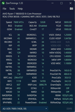

Cidious schreef op woensdag 27 november 2024 @ 10:23:
Woops je hebt gelijk b-die was nog van build ervoor.
Draaide hiervoor hetvolgende maar had het nieuwe bios minder zin in, kwa warmte ook liever niet boven de 1.4v ;)
Afbeeldingslocatie: https://tweakers.net/i/5p6A5df9ur9jpGB7MMMvOYnA-gk=/800x/filters:strip_exif()/f/image/Nk0BPfB8iTC2bDdtmU4NS9Q0.png?f=fotoalbum_large

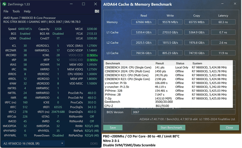

Uiteindelijk gestrand op het volgende, nu maar wachten op de volgende asus bios met reduced latency gelijk die van msi zeker :>
Afbeeldingslocatie: https://tweakers.net/i/5lzAzl-XKUb211j_HFkKnbMa2dQ=/800x/filters:strip_exif()/f/image/jleQCV4J3UIwEDrY4o8NRNQl.png?f=fotoalbum_large

neox387 schreef op vrijdag 29 november 2024 @ 22:04:
35 sec met alles uit.
Ik snap niet waarom je je tRFC zo hoog houdt. Je kan die makkelijk op 384/208/169 zetten of tenminste 416/226/183. Er is geen reden om tRFC zo hoog te houden tenzij je echt te hoge temperaturen (50c+) op je ram stick te maken hebt. Ik had het al eerder aangegeven en Ik ga er vanuit dat je er over heen hebt gelezen.
512-544 is m24-die territory. Jij hebt a16-die. a16 kan makkelijk 130ns draaien en vaak zelfs 120ns.
Ook heb je je SCL waarden niet gezet. 6-6 is over het algemeen stabiel. Sommige kits willen alleen draaien met 8-8. 1 van mijn kits kan zelfs 4-2 draaien. 6-6 is prima.
tWTRL hoeft echt geen 24 te zijn. Kan makkelijk op 16. tRRDL op 8 en tRRDS op 4. Sommige sticks willen niet lekker lopen op tRRDL 8, zet die dan terug op 12. tRDWR is te laag en moet 16 zijn. tWRRD 2.
Je secundaire en tertiaire timings zijn echt een beetje vreemd en de verhouding is flink zoek. Als je timings niet op elkaar zijn ingesteld zal je veelal stotters ervaring. Kijk nog eens zorgvuldig over mijn screenshot hierboven.

Cidious schreef op zaterdag 30 november 2024 @ 09:05:
Het lijkt eerder m die want post zelfs niet meer lager dan 160ns met max 1.43v wat overeen komt met de limiet van m die.
En zie dat ik vroeger op 153ns zat maar die was wel met gdm enabled dus zal ook niet meer lager gepost hebben.
Rest is gebaseerd op Ddr5 helper op overclock.net waar oa veii aan gewerkt heeft
https://www.overclock.net...erclocking-guide.1801842/
https://www.overclock.net...stability-thread.1800926/
Eens geprobeerd met deze aanpassingen PyPrime/AIDA bench hetzelfde maar na 5 minuten karhu error SCL's 6 of tRRDL 8 dan mogelijks probleem nog even verder proberen, al zal ik wel terug gaan naar wat ik had hehe :)
Als ik dan terugkijk draaide ik vroeger SCL 4/2 en tRRDL 6 8)7
Precies toch wel een fan van GDM disabled om sneller problemen te vinden wat anders zou gecorrigeerd worden >:)
Edit: nog wat bios en windows tweaks
Afbeeldingslocatie: https://tweakers.net/i/EeLosfv5wbfFFtbfHWFYCaFz-Ro=/800x/filters:strip_exif()/f/image/nZ5fYBjUirUfLbOL1xGSgr3d.png?f=fotoalbum_large

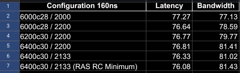

  • neox387
  • Laatst online: 16-09 14:54
Mmm 1u30 memtest en 3uur karhu 9000% pass uclk 3200 fclk 2133 vsoc 1.25v
Maar consistent na slechts 5a20 min met een installer van repack game error.
Na wat onderzoek bleek het probleem bij uclk 3200 te liggen test tot 1.3v nog steeds fail.
Uclk 3100 en fclk 2200 (scoorde beter dan sync 2067 en 2233 boot niet :P) aan het testen voorlopig lukt dit zelfs met vsoc 1.12v.
Hopelijk ram nog lager dan 6200cl30 krijgen op 6400 ging dit niet

neox387 schreef op woensdag 11 december 2024 @ 23:38:
een 16M kit kan heel lastig te stabiliseren zijn voor de IOD. Een andere gebruiker hier heeft zijn 16M kit omgewisseld voor een 16A kit en kon toen wel heel makkelijk hogere UCLK draaien. 16M is gewoon een slechte combo met de AMD IOD. Persoonlijk zou ik de kit omwisselen of me niet zo druk maken over OC.. een 16M kit overklokken is een beetje de vloer dweilen met de kraan open..

  • dkfd3vil
  • Laatst online: 17-10 17:24
Afbeeldingslocatie: https://tweakers.net/i/sIUpkoHYOyaHqgDBtIcZRzw1N_4=/fit-in/4000x4000/filters:no_upscale():strip_exif()/f/image/WIOyRWxd6OqhqwHNVVe6fpHk.png?f=user_large
Draai dit nu met VDDIO = VDD = VDDQ 1.42v
VDDP 1.15
uitvoering: G.Skill Trident Z5 RGB F5-6400J3239G16GX2-TZ5RK
Heb hem toch aardig strakker gekregen dan de xmp profile waarmee het kwam
Wat vinden we hiervan ?

dkfd3vil schreef op donderdag 12 december 2024 @ 17:38:
VDDP 1.15
Je staat wat onnodig strak op sommige waardes als tRAS en dus tRC dit kan zorgen voor stotters. Ik zou die lekker gewoon op 58-96 zetten of als je dan strakker wilt, 50-88 maar niet lager met RCD op 38. Dit om stotters te voorkomen.
tFAW gewoon lekker op 32 laten. Alles eronder heeft geen voordeel voor RRDL op 8.
tWTRS kan op 4 met tWTRL op 16
Aangezien je tRFC 500 kan doen ga ik er vanuit dat je een Hynix 16A kit draait en dan is jouw tRFC veel te hoog. probeer 384/208/169 of 404/219/178 op zijn minst als je Hynix A hebt. Dit kan je op je sticks zien in het model number als deze op een A eindigt en niet op een M.
Ook kan je met een A-die kit je VDDQ behoorlijk verlagen naar met een negatieve offset van VDD 60-90mv. Dus 1.36v voor VDDQ zou prima moeten kunnen. VDDIO hoeft niet zo hoog op 6400! Kan meestal wel gelijk aan VDDQ (dus 1.36v nadat je die hebt aangepast). VDDP staat ook wat onnodig hoog voor 6400. Zet die maar op 1.05-1.06v.
Dit zijn wat tweaks die je kan doen. En als dat allemaal stabiel is kan je je VSOC stapje voor stapje verlagen om te kijken tot waar het stabiel blijft en dan 1-2 stapjes weer omhoog voor optimale efficiency. Hogere VSOC verhoogt idle draw aanzienlijk. Lager = beter voor efficiency en hogere FCLK stabiliteit.

  • dkfd3vil
Cidious schreef op vrijdag 13 december 2024 @ 03:42:
Wow thanks !
Goeie tips, ik ga dit weekend ermee aan de slag en dan kom ik terug met mijn bevindingen

9800x3d lijkt er wel redelijk makkelijk in. Volgens mij kunnen ze allemaal wel:
Limit +200 mhz (wel minder efficiënt/warmer)
Curve negative -20 a -40 (helpt dan ook wat met hierboven)
Hier is nog wel een leuk plaatje met wat benchmarks, als hij 6400 GDM off had gedaan zou dat wel hoger gaan denk ik.
Maar zoals je ziet van expo naar buildzoid is al wel wat verschil beide 6000c30 en 2000fclk.
Geen idee of er ook expo kits zijn met trefi 65535 en trfc <200ns misschien van die uitzonderlijk dure kits :P
Afbeeldingslocatie: https://tweakers.net/i/lmSDsMj3VVzG_AR0rnNauiLDDIU=/x800/filters:strip_exif()/f/image/mjMhtAqTqoCmRYDQr426CnCs.png?f=fotoalbum_large
Resolutie op tweakers nogal laag: https://www.reddit.com/r/overclocking/s/cymna4qKAb
Zelf ook even een test gedaan met microbench op 1024MB zoals hierboven eigenlijk wel een beter benchmark dan Aida.
6000/6200 Nitro 1 2 0
6400 Nitro 2 3 1
Ik blijf wel op 6400/2133 optimum ras/rc zitten.

Kan je zentimings eens posten ? Ben benieuwd of ik nog wat kan leren van je timings
Heb namelijk ook 6400hz cl30 met 2133 fclk

Afbeeldingslocatie: https://tweakers.net/i/4a2Z9Iy6S_2EUgDfBREO7ltWQzI=/800x/filters:strip_exif()/f/image/fLvM1ueT1pbjHM3TV1X6u1Sj.png?f=fotoalbum_large
Heb reeds andere 'strakkere' secundary/tertiary timings geprobeerd maar dit gaf geen noembaar verschil enkel de min ras 50 rc 88. Maar hou het liever op veiliger.
Timings komen van ddr5 calculator https://docs.google.com/s...1490941335#gid=1490941335
[ Voor 11% gewijzigd door neox387 op 22-12-2024 13:43 ]

Ik zie dat wij hetzelfde moederbord en cpu hebben.
Ik gebruik wel een andere 7600 kit met expo.
Die kit had ik gekocht omdat die ecc ondersteund en dit bord dat ook zou doen.
In de bios vind ik via F9 inderdaad een "ECC" veld dat ik op enable kan zetten.
Geen idee of ECC dan ook inderdaad werkt.
Ik heb trouwens ook de ddr 8000 kit (ook team group modules) getest op dit bord maar dit was niet stabiel, de kit ondersteunde evenwel enkel XMP en geen EXPO, dit terwijl op Amazon wel stond aangegeven dat er expo ondersteuning was, ik heb die kit teruggestuurd.
Afbeeldingslocatie: https://tweakers.net/i/y_H_dt-QXLIelfpW8uWxYV1hfwA=/fit-in/4000x4000/filters:no_upscale():strip_exif()/f/image/dxlgvkAwH63fBKSoSu4wYa1k.png?f=user_large

Op het volgende uitgekomen met lagere voltages dan 6400. Met 2200 fclk tog 2133 sommige scores zelfs nog iets beter.
CL28 en/of RCD 36 was niet stabiel zelfs met 1.43v dus zo beter, oude m die kit maar ga er geen nieuwe voor kopen is wel goed zo 8)
Afbeeldingslocatie: https://tweakers.net/i/2rlASBEBp0q0RhQblNoBPV7rnFM=/800x/filters:strip_exif()/f/image/lnordY4rs8tynsB1hAyyzBbX.png?f=fotoalbum_large

Zo nu is het echt wel klaar oOo
Afbeeldingslocatie: https://tweakers.net/i/dRMsp77siJnpqKmQEJ-b7_PAe7c=/800x/filters:strip_exif()/f/image/kZjjHfRju2FzLdUGroQWO6P0.png?f=fotoalbum_large

Combo vanalles Tm5/karhu/prime95/y-cruncher en paar real world dingen zojuist wat Indiana Jones 8)
Maar nog bezig met karhu en voltage vddq was wat optimistisch terug naar 1.305v.
