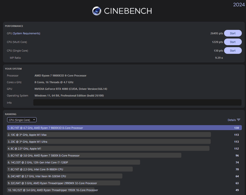

Cinebench 2024
De 9800x3D draait stock, geen OC.
Afbeeldingslocatie: https://tweakers.net/i/XCf_vIvW-MJNbJ4yObnluFVtPKs=/800x/filters:strip_exif()/f/image/WXbCTt48fZNy9eohx9hV50T8.png?f=fotoalbum_large
Afbeeldingslocatie: https://tweakers.net/i/KIv4ul6SDOkJ6ue6Lz46AtZexzI=/800x/filters:strip_exif()/f/image/mqTKkxle6Hke9sTEj0L04kVi.png?f=fotoalbum_large
Afbeeldingslocatie: https://tweakers.net/i/c3fv7-C8Gr08uLtOWctx5AtOjyQ=/800x/filters:strip_exif()/f/image/ZKvuYXb6x6M2Q4QifBidnm6C.png?f=fotoalbum_large
Afbeeldingslocatie: https://tweakers.net/i/yyWwzeg0wUkMA1ykiW39WuZHR44=/800x/filters:strip_exif()/f/image/tmbviObhcc5yzqO2hs0JpY3s.png?f=fotoalbum_large

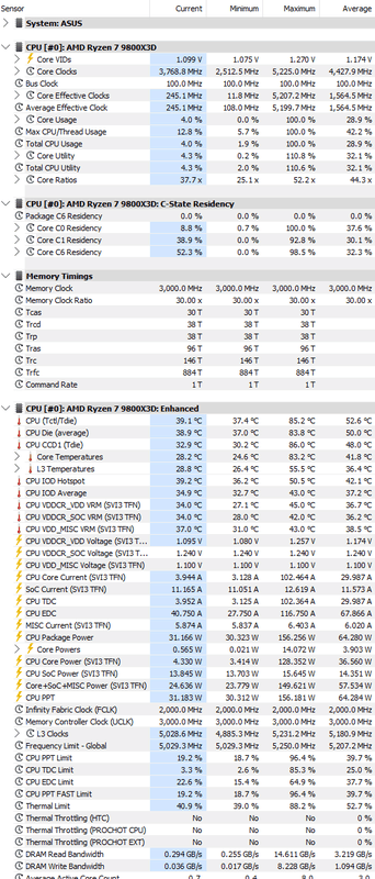

En voor wat sensor data, de koeling is de Dark Rock Pro 4 die ik heb overgezet van de 5800x3D.
Afbeeldingslocatie: https://tweakers.net/i/gJ4lt_ElMlCF3Xwu1N0R7eoA_lI=/x800/filters:strip_exif()/f/image/YOaVuH0SVPOVXQwO4A2KRNkE.png?f=fotoalbum_large

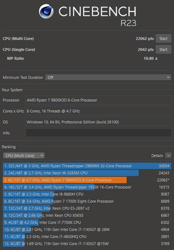

Cinebench R23
Afbeeldingslocatie: https://tweakers.net/i/wP-0Fen_8fvKKWbt2AMrfz1ulwc=/fit-in/4000x4000/filters:no_upscale():strip_exif()/f/image/5vuerK5nlNEnGXn3vO0hM1D4.png?f=user_large
Afbeeldingslocatie: https://tweakers.net/i/XlAzS5pwq2184DENXnhct_x7oQo=/fit-in/4000x4000/filters:no_upscale():strip_exif()/f/image/nk9HiUb1QuKMZUND0MWwr2W6.png?f=user_large
En sensor data. Cinebench 2024 en Cinebench R23 zijn direct na elkaar gebruikt.
Afbeeldingslocatie: https://tweakers.net/i/9BEknLW02daTwfni-YxonIxgANk=/x800/filters:strip_exif()/f/image/8KmvRygtyttRSnzIfkKt3Vry.png?f=fotoalbum_large
  • PietPineut
  • Registratie: September 2024
  • Laatst online: 26-11-2024
Netjes, de mijne haalt ongeveer 23500 in R23 multi. Wel met PBO +200 / Scalar x10.

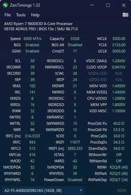

Met een Zentimings screenshot? *Hint*
Dan kunnen we zien of de spanningen ok zijn en er geen gekke dingen door het moederbord ingesteld wordt.

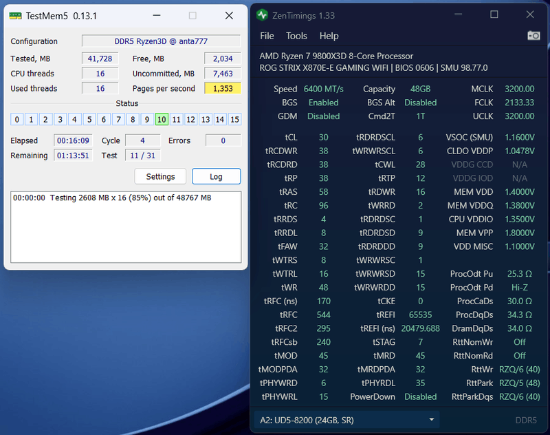

Het enige wat EXPO doet is de hoofdtimings aanpassen en de DDR5 voltages instellen.
Weet je zeker dat je een goede CMOS reset hebt gedaan om weer in de bios te komen? Soms moet de netspanning er echt af (230V stekker eruit).
Het kan lonen om het EXPO profiel aan te zetten, waarbij je de spanningen handmatig instelt.
Probeer eens Vsoc 1.10V, Vddio 1.2V, Vddp 0.9V, Vmisc 1.1V
En voor het werkgeheugen zet tCL eerst maar op 36. Vdd & Vddq op 1.30V.
Fclock op 2000MHz, Uclock op 2600MHz (en Uclock in stapjes omhoog doen tot 3000MHz).
Dit is aangenomen dat je het 6000CL30 kitje nog hebt ;).
Het hekelpunt is de Uclock op 3000MHz.
Dat is overklok territorium waarbij de IOD van de CPU gevoelig op voltages kan reageren.
Soms kan 10mV of 20mV al het verschil zijn tussen wel of niet booten (en verder stabiel draaien) en kan een warm of koud systeem daarbij ook uitmaken.
Denk je na een ronde tuning met timings en stresstesten een borderline stabiele profiel gemaakt te hebben, wil het de volgende ochtend opeens niet meer booten :F.
Sommige geheugencontrollers doen het beter met minder spanning en andere weer juist met meer.
Maar kijk eerst maar of het wil booten & door een TM5 stresstest komt met de instellingen die ik hierboven opgesomd heb.

Dit overzicht?Afbeeldingslocatie: https://tweakers.net/i/Wzt24WVlvyxiHXFN-fun4lfbW24=/800x/filters:strip_icc():strip_exif()/f/image/s77AqJpv1AF2LKVzPWhKQ98a.jpg?f=fotoalbum_large

Zie dat je niet 1:1 draait met UCLK (geheugencontroller) met MLCK (geheugen).
Dat zou je wel willen, anders mis je wat performance.
Daarnaast is je FLCK (Infinity Fabric) op 2000, liefst heb je 2133 met 6400 geheugen, maar dat wil niet elke cpu doen.

Dank voor de tips, op welke setting moet of de OCLK of MLCK dan? 16 of 3200? (ik neem aan 3200)
Nu heb ik wel het vermoeden dat we nog een paar bios versies moeten wachten voordat het allemaal echt stabiel en snel werkt. Zen5 is nog heel nieuw en hetzelfde geëmmer had je toen het Am5 platform net nieuw was. Het hoeft dus helemaal geen defect te zijn.

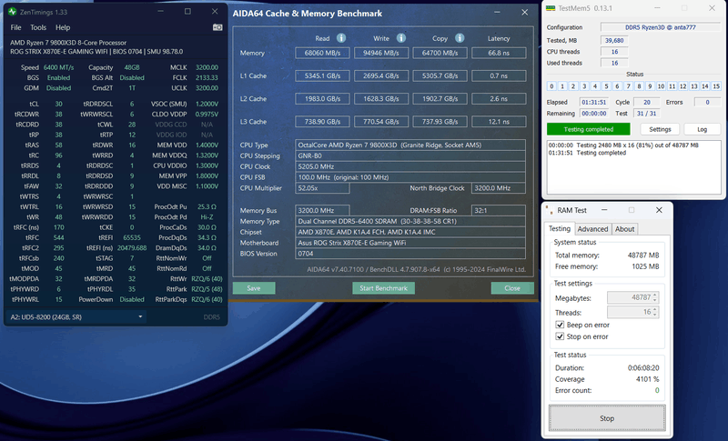

Even een snelle update:
Afbeeldingslocatie: https://tweakers.net/i/UV8-TGR83hu01kR2vFSSBrrj_U4=/x800/filters:strip_icc():strip_exif()/f/image/RervC4eEcsqK616noJAjL5QL.jpg?f=fotoalbum_large
Nieuwe 9800X3D binnen met goede cores (SP114)
Afbeeldingslocatie: https://tweakers.net/i/EmXWAHvjXi47_u5EqWtFfqZnVj8=/x800/filters:strip_icc():strip_exif()/f/image/WWZPeNCIcS0Z3UOHUrm75nwX.jpg?f=fotoalbum_large
En een MONSTER van een IOD haha. Het verschil in kwaliteit met mijn vorige is echt enorm. De vorige kon heen 6400/2133 stabiel draaien op 1.30v VSOC en kon dus amper 6000/2000 draaien.
Deze draait 6400/2133 op 1.16v:

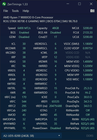

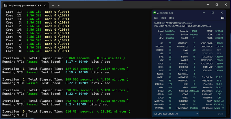

Afbeeldingslocatie: https://tweakers.net/i/le8RWP4gOQyeBHQghA2m56TFVu8=/800x/filters:strip_exif()/f/image/DQ9t48IcuI4y1sJxR8CGUjfJ.png?f=fotoalbum_large
Afbeeldingslocatie: https://tweakers.net/i/rNbdOmEYr9AKHoFYLvypgFEs9xo=/800x/filters:strip_exif()/f/image/ALuR60yojc05gxSjoM5PsOac.png?f=fotoalbum_large
En deze kan ook 6600/2200 draaien met 1.26v VSOC maar heb nog niet echt wat aan de Timings gedaan of voltages geminimaliseerd:
Afbeeldingslocatie: https://tweakers.net/i/YqVCpMvwmaKRQXe0g4-qRT8SWFg=/800x/filters:strip_exif()/f/image/qFxWw1uKGXiMUPvPDGhBZ1Sl.png?f=fotoalbum_large
Nu ik een goede chip te pakken heb zal ik spoedig een simpele tutorial schrijven hoe je uit kan vinden wat voor geheugen snelheden jouw chip kan draaien en hoe je dit efficiënt kan afstellen voor dagelijks gebruik en die aan de opening post toevoegen.
Maar eerst ga ik verder met mijn chip spelen en verdere limieten opzoeken.

Ja Overclock.net is de beste bron om wat dieper in geheugen tuning te duiken. Paar slimme koppen daar.
Ja bizar om van zo'n slechte naar zo'n goede te gaan.
Ik heb er nu bijna 1.5 uur TestMem5 op zitten. Die gaat meestal al vroeg af als de geheugen controller niet stabiel is. Ik weet dat mijn TeamGroup Xtreem 8200 geheugen kit makkelijk de timings aan kan. Dus ben er relatief zeker van dat 6600/2200 een go is voor deze CPU. Ik zal eerst nu even een uur VT3 in Y-cruncher aantrappen en dan eens kijken of ik het nog wat scherper kan afstellen.
Verder nog niet met de cores bezig geweest. Geheugen eerst is altijd mijn streven.

@computerjunky Ik zou vast iets verkeerds doen, maar er is zo goed als geen verschil op -40 stock of op 0 stock. Heb alles op auto staan, behalve de CO instelling in PBO en het geheugen 2133/6400.
Na elk test, HWinfo reset gedaan.
Links = stock, rechts -40
CB 23
Afbeeldingslocatie: https://tweakers.net/i/t4hfztA8zx6Nhd-J54Cvegxflbc=/x800/filters:strip_icc():strip_exif()/f/image/cGbuJRf5hFSuL2RlW1jIxTTa.jpg?f=fotoalbum_large
Timespy
Afbeeldingslocatie: https://tweakers.net/i/Wq3DH_rTybBSnYL7ET0O4r3ly7o=/x800/filters:strip_icc():strip_exif()/f/image/wP7Z6ne18nHEvrObJ4lFPfuN.jpg?f=fotoalbum_large
Tekken 8
Afbeeldingslocatie: https://tweakers.net/i/ZeRyseSVXeZnEdpEJEM1Ojq6xUA=/x800/filters:strip_icc():strip_exif()/f/image/DOsTV9xYzNDrI0IIMc3wC5yv.jpg?f=fotoalbum_large
http://eu.battle.net/d3/en/profile/An1mA-1336/hero/65094263
  • computerjunky
  • Laatst online: 19-10 01:47
An1mA schreef op maandag 18 november 2024 @ 20:47:
CB 23
Timespy
Tekken 8
In Cb23 is je vid toch 25 mv lager en verbruikte hij 6 watt minder.
In tekken lijkt het dan weer bijna niets uit te maken maar dat is dan ook een low load scenario.
Toch jammer ik had op meer gehoopt. Misschien moet je voor echt energie besparen handmatig de Vcore aanpassen en undervolten ipv het aan de cpu overlaten.
Het kan ook zijn dat je geheugen overclock iets meer strain op de cpu geeft waardoor de verschillen laag zijn.
iig bedank voor de informatie. ;)
  • An1mA
  • Laatst online: 20-10 18:42
computerjunky schreef op maandag 18 november 2024 @ 21:30:
Met PBO aan om te overclocken helpt -40 wel, om 5.4 stabiel te houden bij CB23, bij -30 gaat ie naar 5.3.

Cidious schreef op dinsdag 19 november 2024 @ 13:47:
Blijkbaar is 8400 ook gewoon een optie voor deze CPU.
Ik kan 8600 ook posten maar is absoluut niet stabiel. 8400 hierboven is relatief stabiel.
8800 heb ik ook geprobeerd voor de gouden ratio 8800/2200 maar dat kreeg ik niet gepost. Vaak kan je alleen de stap onder je hoogste post frequentie stabiliseren.
Cool!
Alleen qua snelheid/latency vind ik het tegenvallen als je het vergelijkt met 6200-30-36-36-36:
Afbeeldingslocatie: https://tweakers.net/i/ZT8N92aTDoQy9SdNOlL9o1XfPZo=/800x/filters:strip_exif()/f/image/YI9eANMaMhY1Q7C7yxa65t3B.png?f=fotoalbum_large
[ Voor 8% gewijzigd door GG85 op 20-11-2024 23:20 ]

GG85 schreef op woensdag 20 november 2024 @ 23:20:
Cool!
Dat is met alle OC zo. Ik zal voor dagelijks gebruik een veel milder profiel (6400/2133 cl30) instellen dat 98% van de performance haalt met een fractie van de voltages.
Afbeeldingslocatie: https://tweakers.net/i/s9wN409B_UEo_fEPVXChv6QOTjw=/800x/filters:strip_exif()/f/image/rS9a0C8WyWaAZcglOLVaWgDd.png?f=fotoalbum_large
Dat gezegd te hebben 8400 is indrukwekkend omdat je met veel lagere UCLK nog steeds de latency een stuk lager krijgt. Het is moeilijk om veel dieper te gaan met deze bios versies. Ik heb Agesa 1.2.0.2 terug geflasht welke official geen 9800X3D zou ondersteunen maar dat wel doet en dan haal je 6-8ns minded memory latency maar het laat zich niet echt zien met 1080p gaming. Later meer hierover. Ben momenteel data aan het verzamelen.
[ Voor 13% gewijzigd door Cidious op 21-11-2024 09:06 ]

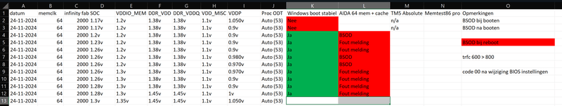

Vandaag een poging gewaagd om fclock hoger dan 2133 stabiel te krijgen. Maar dat is nog wel een kriem;
Heb in een spreadsheet notities gemaakt van de instellingen, en kwam uiteindelijk op instellingen waarmee ik 2167 en zelfs 2200 kon booten, en ook AIDA 10 min stabiel kon draaien. Maar liep toen wel tegen wat onlogische dingen aan, zoals VDDP voltage verhogen, wat eerst voor meer onstabiliteit zorgt, om bij nog hogere voltages juist weer stabiel te worden.
n.b. ProdOdt heeft nu twee instellingen; pull up en pull down. Viel mij ook op dat je hiermee als snel vreemd gedrag krijgt, zoals dubbele click detecteren of juist geen invoer van IO devices.
Met vsoc op 1.17v en VDDP op 1.05v wil 2200Mhz fclk bijna stabiel is (aida, windows).
Maar merk toch nog wel wat stabiliteitsproblemen, o.a. bij rebooten, het post process blijft soms hangen op debug codes van PCIE of IOH initialisatie. Had ook al snel een freez in memtest86 (de versie van Passmark). :?
Iemand nog tips om dit verder te tweaken, wellicht dat de VDDG voltages hier nog iets in kunnen betekenen?
