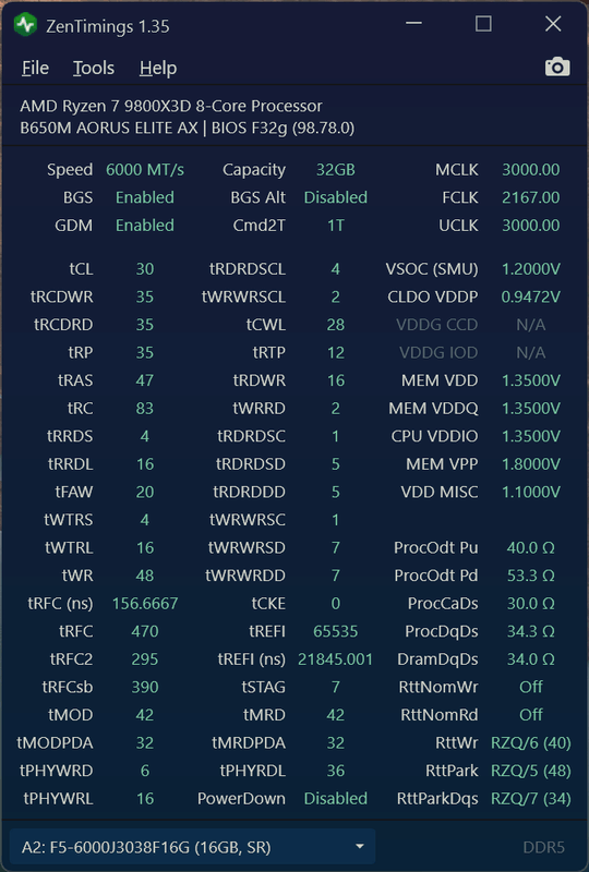

Vandaag een 9800X3D geplaatst, loopt bijzonder soepel :)
Iemand nog tips om 2200 FCLK stabiel te krijgen? Ik krijg hem niet door POST vooralsnog, wel met 2167. Heb een lagere VCORE SOC geprobeerd maar dat alleen was in elk geval niet genoeg (itt bij mijn 7800X3D). Mobo doet standaard 1.2V daarop. Zou dus ook nog wat hoger kunnen juist.
Phanteks Enthoo Evolv mATX Tempered Glass Grijs | Gigabyte B650M Aorus Elite AX | AMD 9800X3D | NZXT Kraken Z63 | 64GB DDR5 6000C28 | NVIDIA RTX 5090 FE | LG 83G4 4K 144Hz | Corsair RM1200e | Meta Quest 3
  • dkfd3vil
  • Laatst online: 17-10 17:24
Julian schreef op woensdag 29 januari 2025 @ 14:30:
2200 is echt lastig
2167 is al beter tedoen
2100 sowieso
Welke snelheid draai je ram op ?
UCLK houd van hogere vsoc en FCLK houd van lagere vsoc
probeer eens 2167 op 1.2-1.25
Doe eerst een paar passes met linpack extreme 10gb pass en let op als je heftige verschillen krijgt in je passes met gigaflops als dat aardig gelijk is bijvoorbeeld 10 passes ga dan over naar furmark + ycruncher vt3 terwijl je een video op youtbe of een twitch stream kijkt en zie of je dat 1 a 2 uren volhoud

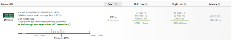

Ondertussen de 9800X3D in gebruik genomen. Ik heb een clean install getest met Win 24H2 ipv de doorgeupdate Windows 11 23H2 uit 2017. Het systeem was daarop een stuk responsiever, minder stroperig. Zou kunnen dat ik de optionele windows update met Ryzen fix had moeten installeren. Echter was dit een mooi moment om een keer af te komen van al die legacy 'appdata', Windows zat ondertussen op 220GB. Ik heb nu het meeste erop staan en zit op 110GB.
In de nieuwe situatie zijn mijn userbenchmarkscores genormaliseerd. Cinebench fractioneel sneller.
Afbeeldingslocatie: https://tweakers.net/i/O_ut9xxt2TtHqGUHp1pb5DiD2Tk=/800x/filters:strip_exif()/f/image/Zlxs6A3nevGbDwAi7RBydqx5.png?f=fotoalbum_large
Afbeeldingslocatie: https://tweakers.net/i/GBlV_5eiFlp96YM0Xq8UEaZiSTU=/800x/filters:strip_exif()/f/image/YXUctWBbjJuMpGVe3AjCIPlv.png?f=fotoalbum_large
Na stoeien met fan profielen, de Scythe Mugen 5 PCGH die ik had kon niet harder dan 800rpm, is ook de koeler heerlijk stil :).
Nadeel van het moederbord is overigens dat ik het moederbord heatsink niet eraf kreeg op slot1. Maar daar hebben volgens mij vrijwel alle borden last van momenteel. Bij slot 2,3,4 kun je de rubberen blokjes verwijderen.

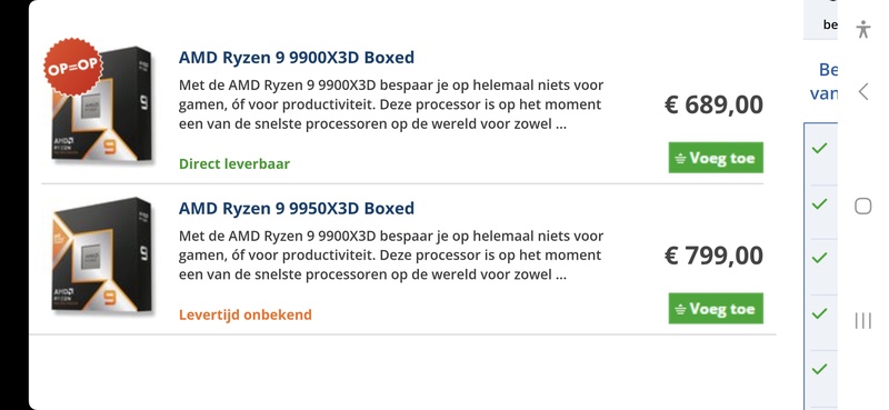

Ik heb nu bijna 5 jaar een 8-cores met de 5800X (November 2020) nu wil ik waarschijnlijk de 16-cores voor nu de snelste en naar de toekomst toe. Als ik naar 9800X3D upgraden weer een 8-cores maar wel sneller.
Bij Informatique: Ik hou nu iedere dag de prijzen in de gaten en zitten vast €110 verschil. Ze hadden afgelopen werk nog voorraad van de 9950X3D
