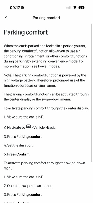

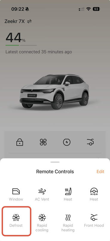

Ik had vanmorgen dit issue:
Ik loop naar de auto met bevroren ramen (ik weet dat je van afstand iedere dag je auto kunt voorverwarmen maar dit had ik maar voor 1 dag ingesteld) en terwijl ik in de auto zat heb ik de blower en temp op maximaal gezet zodat de ruiten vast konden ontdooien. Daarna stapte ik met mijn sleutel in de zak, telefoon in de auto, uit de auto om de ramen te krabben en deed de deur dicht. Alleen toen werd het scherm zwart, de blower stopte met werken, dus ik snel krabben, weer de auto in, en toen de blower weer op max.
Weet iemand hoe ik de ramen kan krabben terwijl toch de blower blijft doorwerken? Ik heb het ook geprobeerd met de sleutel in de auto achterlatend, maar dit hielp ook niet.

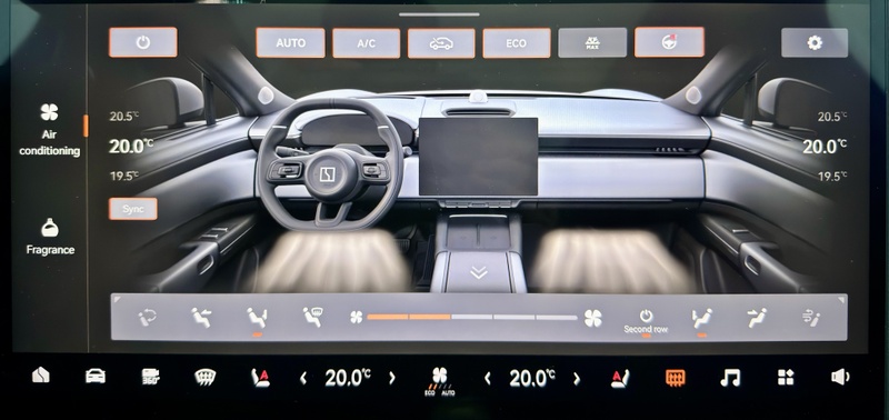

Ian_ schreef op donderdag 20 november 2025 @ 16:13:
Kan je een screenshot sturen van het menu/settings van de airco/lucht?
Hierbij..

WizzyBrown schreef op donderdag 20 november 2025 @ 17:32:
Comfort park of hoe het ook heet aanzetten
Zeekr 7GT Privilege AWD | OS 3.0.3

Wat ik zelf heb gemerkt is de lucht circulatie op auto laten staan niet geweldig omdat de software dit niet goed doet.

Misschien komt het omdat je alleen lucht op je voeten vraagt en niks over de ramen laat gaan?Afbeeldingslocatie: https://tweakers.net/i/eT8smzmasnbLTyphWPNHjq2686I=/800x/filters:strip_icc():strip_exif()/f/image/uIPu0c7R9dXH0PomJRLVHucf.jpg?f=fotoalbum_large

O-B-One schreef op donderdag 20 november 2025 @ 20:51:
Misschien komt het omdat je alleen lucht op je voeten vraagt en niks over de ramen laat gaan?[Afbeelding]
Staat op auto en die regelt waar de lucht heen moet. Zelf geen last van en een keer beslagen gehad (net gesport in een koude auto stappen) maar voorruit verwarming aan en weg.

  • Malortje
  • Laatst online: 12-10 15:18
Ian_ schreef op donderdag 20 november 2025 @ 18:36:
Hmm Okay, hoe heb jij je instellingen staan?

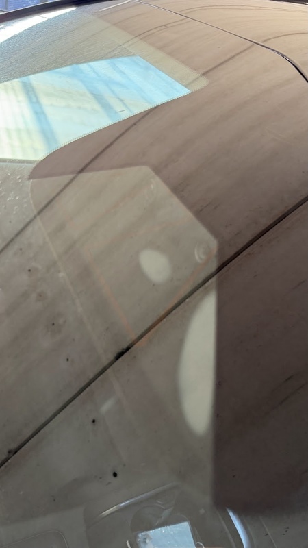

  • bullseye1977
  • Laatst online: 21-10 08:33

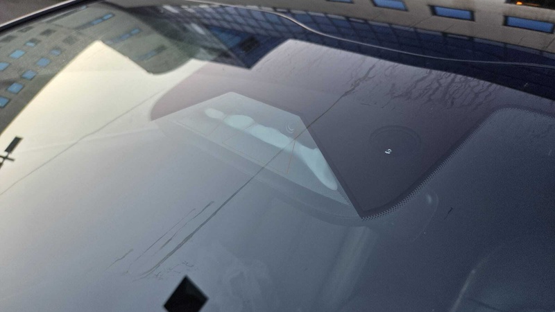

Vanochtend kreeg ik voortdurend de melding dat de camera geblokkeerd is, waardoor LCC en alle hulpsystemen om de paar minuten werden uitgeschakeld. Even gekeken en ik zie dat er condens voor de camera aanwezig is.
Afbeeldingslocatie: https://tweakers.net/i/5bz7RSDFpJc6RDGwGkMchLQYkUc=/800x/filters:strip_icc():strip_exif()/f/image/T4jR6p1oZDp366Ia8K0TNqCk.jpg?f=fotoalbum_large

Ian_ schreef op donderdag 20 november 2025 @ 18:35:
Je bedoelt de Kampeer modus?

  • Ian_
  • Registratie: Juni 2025
  • Laatst online: 21-10 19:31
WizzyBrown schreef op vrijdag 21 november 2025 @ 09:12:
Nee, deze functie en die zet ik dan op 30 minuten of hoe lang je wilt.
Afbeeldingslocatie: https://tweakers.net/i/-8gFTTv7Q6ZG6DLePcBaGS4DitE=/x800/filters:strip_icc():strip_exif()/f/image/wxS9SyIKSxgayszePQOPMeTQ.jpg?f=fotoalbum_large

  • Ian_
Vortix schreef op vrijdag 21 november 2025 @ 09:20:
Vanochtend gingen alleen de voorste handgrepen naar buiten (en met moeite). Met het koude weer op komst ben ik benieuwd of er een workaround is om de deuren toch open te krijgen als de handgrepen niet naar buiten komen? Hebben andere hier al last van gehad?
Deze functie handmatig aanzetten, nergens last van. Alles is ook ontdooit + schone spiegels.

  • Vortix
  • Registratie: September 2022
  • Laatst online: 08-10 11:51
Ian_ schreef op vrijdag 21 november 2025 @ 09:23:
Die functie had ik zelf ook vanochtend aangezet. Ramen waren vorst vrij. Maar misschien dan niet lang genoeg aangezet.
  • WizzyBrown
  • Registratie: Juli 2023
  • Laatst online: 21-10 19:23
Ian_ schreef op vrijdag 21 november 2025 @ 09:17:
Bedankt voor de tip, gevonden en dit werkt super, bij uitstappen blijft hij doorgaan met de cabine opstoken.

bullseye1977 schreef op vrijdag 21 november 2025 @ 08:54:
Ik had vanochtend precies hetzelfde. Rijdend op de snelweg klapte mijn ACC eruit en een hoop foutmeldingen en lampjes op het dashboard. Dit was na 15 minuten rijden pas.
Afbeeldingslocatie: https://tweakers.net/i/o346qJjxt7C_XGejFCVmPBtOqWw=/x800/filters:strip_icc():strip_exif()/f/image/YmYimjHucgNN4I69bEriXIEe.jpg?f=fotoalbum_large
Verder opende ik mijn frunk terwijl ik naar de auto liep, die al op defrost had staan ontdooien. En mijn frunk unlockte wel maar ging niet open, want vastgevroren. Echter gaf de boardcomputer wel aan dat de frunk unlockt was. Ik heb deze met mijn vingers/nagels moeten opentrekken, tot in de vergrendeling. En daarna weer moeten open via de afstandbediening, maar als deze nog vaster gevroren was geweest dan had ik de frunk niet open gekregen.
Weheat flint P40 + Intergas 36/30 CW5 | 8,12 kWp Oost | Zeekr 7X LR | Zaptec Go 2 | Zonneplan Dynamisch | Anker Solix Solarbank Max AC | EVCC

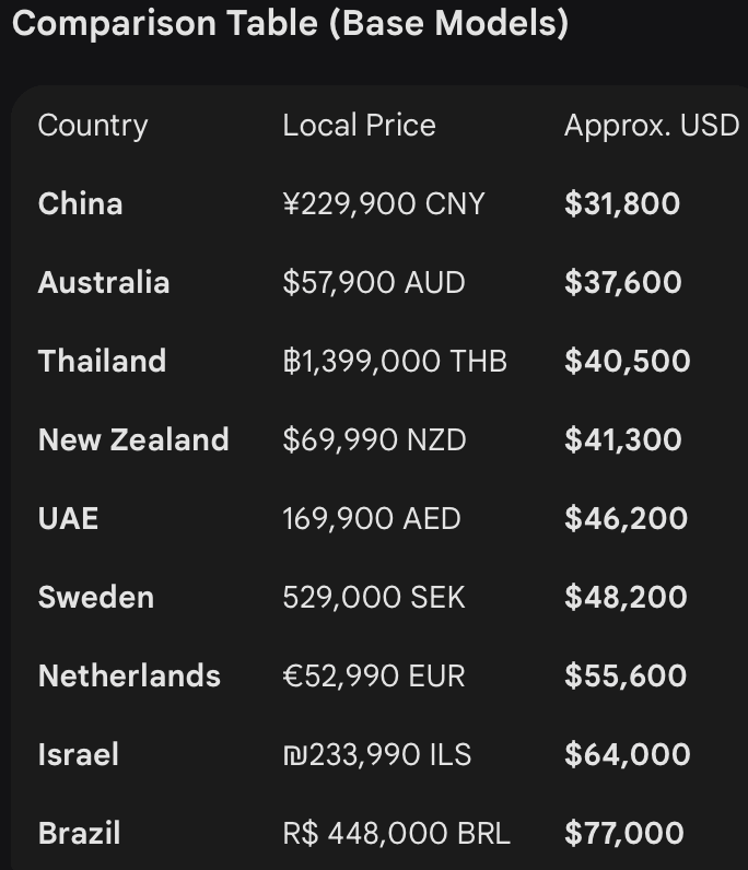

  • Ian_
malmostoso schreef op vrijdag 21 november 2025 @ 18:09:
Bedankt, ik vroeg me precies hoe de prijs eigenlijk is in verhouding met de andere landen.
Afbeeldingslocatie: https://tweakers.net/i/jkwh21vTaho9UhPcmvadurvhnmM=/fit-in/4000x4000/filters:no_upscale():gifsicle():strip_exif()/f/image/1bgZLZlReRWK89apOrvv9uMp.gif?f=user_large
  • tbee
  • Laatst online: 05-10 22:05
Yikes.

Pete80 schreef op vrijdag 21 november 2025 @ 16:09:
Zelfde hier, ook op de snelweg. Leek gerelateerd aan de laaghangende zon. Met de zon recht op de wagen klapte alles eruit, een heleboel oranje lampjes. Wanneer de snelweg enkel graden draaide, alles weer ok. Enkele minuten later weer recht op de zon: net hetzelfde. Zeker 5 keer op en af, veel te consistent om toevallig te zijn.

  • Malortje
Volgens mij heeft iemand het hier al eens gemeld meen ik mij te herinneren, maar met al dat regen merk ik toch dat mijn ruitenwissers erg veel strepen achter laten. Dit is erg vervelend en mijn zicht ik beperkt hierdoor.. Weet iemand al de maat van de ruitenwissers? Daarnaast ben ik benieuwd of je de ruitenwissers ook in onderhoud stand kan zetten. Bij mijn vorige auto was na het uitzetten van de auto en het activeren van de ruitenwissers dat ze omhoog bleven staan. Werkt dit bij de Zeekr ook?
  • nosfertu
  • Laatst online: 09:36
Malortje schreef op dinsdag 25 november 2025 @ 09:45:
Bij mij strepen ze ook best. Zat er ook aan te denken om ze even goed schoon te maken.
Er zit ergens in het menu een optie om ze in een onderhoud stand te zetten. Mogelijk ook onder service en veiligheid!?

ubzY3.eMBstiLL schreef op maandag 24 november 2025 @ 15:10:
Dit zou echt heel goed kunnen, dat zou ook het verlies van de power kunnen verklaren!
Ik vroeg me af of jij had gezien dat de auto zichzelf in N zette. Ik ben er namelijk achter gekomen dat je tijdens het rijden — of je nou 80 km/h of 180 km/h rijdt — op elk moment handmatig naar N kunt schakelen en vervolgens ook weer terug naar D.
Ik weet niet zeker of dit een bewuste functie is. Het idee erachter zou kunnen zijn dat je nog steeds de mogelijkheid hebt om terug naar D te schakelen als er iets misgaat, maar het blijft vreemd dat het zo makkelijk kan tijdens hogere snelheden.
Ik heb het inmiddels gemeld in de Builders App om te laten controleren of dit een bug is of dat de auto daadwerkelijk zo hoort te werken.

Ik ben enorm tevreden met mijn Zeekr 7X, alleen valt het mij op dat voorverwarmen amper impact heeft als die 0 graden is. Althans niet op de snelheid die mijn Tesla Model 3 uit 2019 deed. Ik kan mij herinneren dat er een warmte pomp in deze auto zit, dus je zou denken dat het instant warm zou moeten zijn.
Na 15 minuten voorverwarmen van de temperatuur op Max, Stuur en Stoelverwarming aan, zijn vooral de laatste 2 een beetje gelukt.
Meerdere hier ook last van?
  • Ian_
patrickelectric schreef op dinsdag 25 november 2025 @ 22:25:
Ik herken mij dus echt totaal niet in, hieronder mijn instellingen en ik zit zonder jas aan in de auto / hetzelfde geldt voor mijn vriendin.

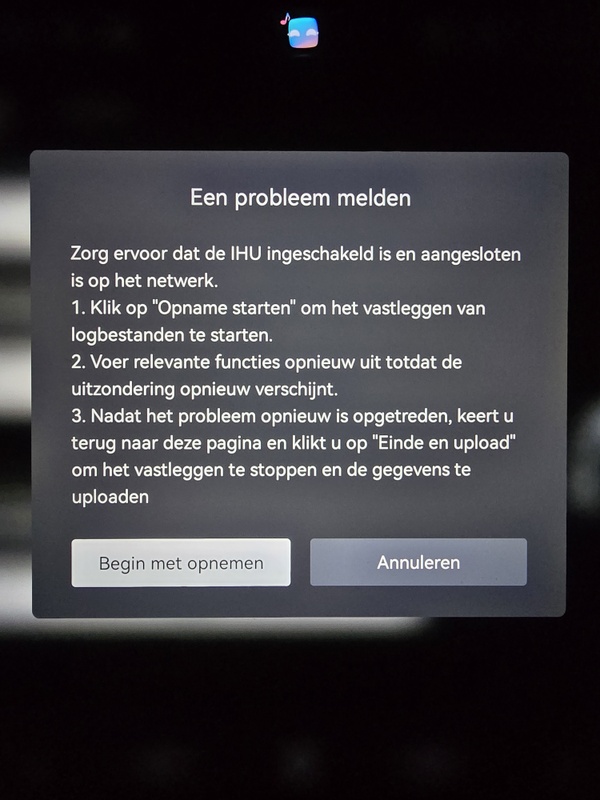

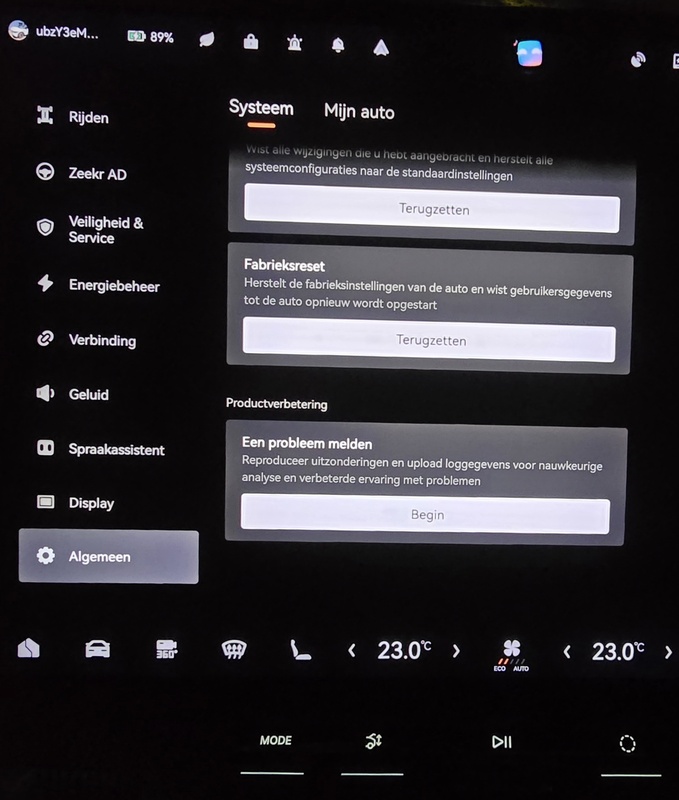

  • ubzY3.eMBstiLL
  • Registratie: April 2025
Voor degene die het nog niet weten: we kunnen een issue rechtstreeks, inclusief alle logbestanden en eventuele video-opnames, doorsturen naar Zeekr. Hierdoor kan het team aan hun kant sneller schakelen, omdat zij meteen beschikken over gedetailleerde informatie vanuit het voertuig zelf. Dit helpt bij het nauwkeuriger analyseren én oplossen van problemen.
Afbeeldingslocatie: https://tweakers.net/i/4vqtwSpNCqzfH1nG6DD3jrUQHc0=/x800/filters:strip_icc():strip_exif()/f/image/v5125ht2kLwIEtRMxHN2uwls.jpg?f=fotoalbum_large
Afbeeldingslocatie: https://tweakers.net/i/Xb7CkGGWirIlefgseryfqdGmUbU=/x800/filters:strip_icc():strip_exif()/f/image/ccXThjr76hBI4BHYZNzwACtZ.jpg?f=fotoalbum_large
Hoe het proces werkt:
1. Zorg dat de IHU (infotainment-unit) is ingeschakeld en met internet is verbonden dmv Wi-Fi hotspot of 4G sim zelf.
2. Start een opname → voer het probleem opnieuw uit tot het zichtbaar wordt en neem even 3seconden langer door met eind resultaat.
3. Ga terug naar het meldscherm → kies “Einde en upload” om alles te versturen.
Ik heb even gekeken naar de berichten van mede-Tweakers over de problemen met de automatische bordenherkenning. Persoonlijk herkent mijn 7X tot nu toe alle borden zonder afwijkingen. Daarom vind ik het bijzonder dat sommigen van jullie hier wél last van hebben.
Advies om voor diegene dmv bovenstaande alles vast te leggen en vervolgens op sturen naar Zeekr.
[ Voor 10% gewijzigd door ubzY3.eMBstiLL op 26-11-2025 02:16 ]

  • Freedive
  • Laatst online: 21-10 20:50
Freedive
] Ken sent me _
Nee hier gaat het ook goed. Wat gebeurt er als je Defrost mode (DFR) aanzet ipv alleen klimaat?
Bij mij is de auto dan loeiheet als ik instap.
Ook recent met wat sneeuw was het hiermee ruim binnen 10 min weggesmolten
  • admiral866
  • Laatst online: 20-10 10:08
admiral866
The King Personality Disorder
Ik hoop inderdaad dat met de update ook DFR in de planning geactiveerd kan worden. Vorige keer kon ik DFR niet erbij aanzetten als de geplande verwarming al bezig is.

  • Ahmi
  • Laatst online: 19-10 20:41
nosfertu schreef op dinsdag 25 november 2025 @ 09:52:
Yes dat was ik. Ik heb een service afspraak gemaakt en een week later nieuwe wissers eronder laten zetten. Dat is zo gedaan, was nog geen 15min binnen. De wissers kan je onder service in onderhoudstand zetten.
