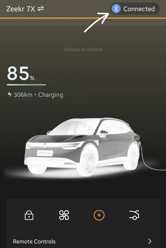

İk heb wat vragen m.b.t. de sleutel van de auto. Eerder kon ik in de app > mijn sleutels, mijn kaart sleutel en keyfob gewoon zien, nou is het blanco, maar de sleutels werken beide wel gewoon. İemand enig idee?
İk heb mijn kaart sleutel inmiddels toegevoegd, maar geen idee hoe ik dit met de keyfob moet doen, gezien ik een qr moet scannen of een Mac moet invoeren welke ik nergens kan vinden.
Ook vroeg ik mij af of ik mijn telefoon (Android) niet als kaart sleutel kan gebruiken, dus zoals je het pasje ook kan gebruiken.
  • ubzY3.eMBstiLL
  • Registratie: April 2025
Soner13 schreef op dinsdag 22 september 2026 @ 00:38:
Probeer eens uit te loggen in de app endan weer inloggen. Kan zijn dat hiermee de sleutels weer opnieuw worden ingeladen.
De meegeleverde keyfob & kaart vanuit Zeekr fabriek af is direct gekoppeld met je auto. (Hoofdsleutel) Deze word niet weergegeven in je app. Mocht je een 2de keyfob hebben dan word ie inprincipe automatisch weergegeven in sleutelbeheer.
Afbeeldingslocatie: https://tweakers.net/i/HD3VJz7Rtif07Ke8dBP1ICWCAmk=/x800/filters:strip_exif()/f/image/EKPKOQLpCrbBvmRt5aFBGQfO.png?f=fotoalbum_large
Mocht je een 2de sleutel hebben en deze word niet weergegeven, dan heb je alsgoed is nog braaf je sleutelverpakking bewaard waarop een QR te vinden is. Deze gebruik je om je sleutel dan weer te koppelen.
Afbeeldingslocatie: https://tweakers.net/i/jAgchAm9ppWEOxjBJb2LCHtLds0=/800x/filters:strip_exif()/f/image/GWu8SPb8WzLD7mxkV8YN6Qbf.png?f=fotoalbum_large
Afbeeldingslocatie: https://tweakers.net/i/t9OW332rw1m0E9aoge8YytVoBX0=/800x/filters:strip_icc():strip_exif()/f/image/iH4Oq6C8V6ykQNexITZeK5zE.jpg?f=fotoalbum_large
Android heeft momenteel alleen Digital Key v1. Daarbij moetje handmatig via de Zeekr app je auto ontgrendelen en wordt er via Bluetooth verbinding met de auto gemaakt, waarna je met je telefoon als sleutel kunt wegrijden.
Apple ondersteunt bij Zeekr daarnaast Digital Key v3. Hierbij maakt de iPhone gebruik van UWB voor passieve toegang. De auto kan je telefoon daardoor nauwkeurig detecteren wanneer je nadert, automatisch ontgrendelen en de digitale sleutel verifiëren, waarna je keyless kunt instappen en wegrijden zonder eerst de Zeekr app te openen.
Afbeeldingslocatie: https://tweakers.net/i/Bj7AWvwBNNuvDcb3-2TAnRXAd2s=/x800/filters:strip_icc():strip_exif()/f/image/q2ekpK1Xf0bBezf6B4M2ztiu.jpg?f=fotoalbum_large
Zeekr 7X Core RWD | OS 2.2a

  • ubzY3.eMBstiLL
Soner13 schreef op dinsdag 22 september 2026 @ 10:36:
Helder, Bedankt!
Alleen met de Bluetooth wegrijden, dat werkt niet...
Moet lukken, werkt hier nog steeds gewoon met m'n Samsung S24 Ultra. Check eerst even of jullie smartphones op Zeekr's lijst met goedgekeurde toestellen staan: https://www.zeekr.eu/nl-nl/connected
Scroll naar beneden naar de FAQ en kijk vervolgens onder het kopje 'Digital Key Information'. Daar kun je controleren of je toestel geschikt is.
Indien ja: check dan of je rechtsboven in de Zeekr app dit icoontje hebt staan. Zorg dat je in de buurt van de auto bent en klik erop. De app probeert vervolgens via Bluetooth verbinding te maken met de auto.
Afbeeldingslocatie: https://tweakers.net/i/e89tMk7zeAqbFVIWu8GCRssuLFo=/x800/filters:strip_exif()/f/image/10O0g5X55D6OtBJSUbJZTKG6.png?f=fotoalbum_large
Zodra de verbinding tot stand is gebracht, komt er 'Connected' te staan.
Afbeeldingslocatie: https://tweakers.net/i/A9gny1PW2YN2gexiTIhj_8k5wp4=/x800/filters:strip_exif()/f/image/2cbzhY0zetlVbfsNJ4KqRQto.png?f=fotoalbum_large
Daarna kun je de auto in D zetten en gewoon wegrijden met je telefoon als digitale sleutel.
[ Voor 6% gewijzigd door ubzY3.eMBstiLL op 23-09-2026 02:18 ]

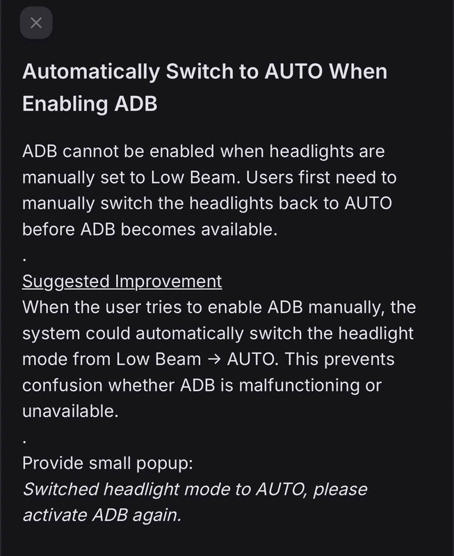

@Rmaxx of @TroX , ik meen dat één van jullie een tijdje geleden een comment plaatste dat je overdag niet meer handmatig met Low Beam kon blijven rijden?
Ik zat net ff in de BA te kijken en zag toevallig één van mijn eerdere requests (4 maanden geleden) hierover weer voorbij komen
Afbeeldingslocatie: https://tweakers.net/i/o_52SmnVYcoa3vfJacof4H5AAlk=/x800/filters:strip_icc():strip_exif()/f/image/nf3JmdkEjqbb19cg82Cel2ni.jpg?f=fotoalbum_large
Mijn request ging er destijds over dat ADB niet geactiveerd kon worden wanneer je de verlichting handmatig op Low Beam had staan. Je moest dan eerst zelf terugschakelen naar AUTO voordat ADB beschikbaar werd. Mijn voorstel was daarom om de auto automatisch van Low Beam → AUTO te laten schakelen zodra je ADB probeert te activeren.
Mogelijk hebben ze hier inmiddels iets mee gedaan en is dit gekoppeld aan wat jullie eerder opmerkten.
Ik heb het nu zelf een aantal keer getest: Low Beam handmatig aanzetten en vervolgens ADB proberen te activeren werkt inderdaad niet. Wat me daarnaast opvalt, is dat wanneer ik Low Beam vóór vertrek handmatig inschakel en vervolgens de auto in D zet, de verlichting automatisch naar AUTO lijkt terug te schakelen.
Mijn sterke vermoeden is dus dat ze hier iets aan het gedrag hebben gewijzigd. Of dit daadwerkelijk voortkomt uit mijn request weet ik natuurlijk niet, want hij is niet afgevinkt. Maar het zou de verandering die jullie opmerkten mogelijk wel verklaren.

  • TroX
  • Laatst online: 22-11 12:51
It wasnt me :) Bij mij staat hij altijd op auto en nooit problemen. Nu ben ik ook niet zo gevoelig als mensen naar me seinen. Ik sein altijd netjes terug :)
  • Rmaxx
  • Laatst online: 14:51
ubzY3.eMBstiLL schreef op woensdag 23 september 2026 @ 03:11:
Nee dat ging (in mijn geval) over 'position lights' - dit was de enige manier om met dagrijverlichting te rijden met zowel de ledbalk achter als vóór te rijden. (ipv alleen die 2 lampjes voor). Dat gaat nu niet meer - hoewel positionlight natuurlijk voor parkeren is, is het wel jammer dat de ledbalk voor nu alleen nog aan kan met dimlicht of wanneer je auto in P staat. ADB (moest het even opzoeken) heb ik nog niet getest eigenlijk. Verwacht er niet heel veel van, het zijn geen verfijnde matrix of laserlampen meen ik...

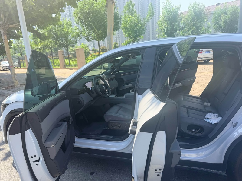

Is er hier iemand die een 7X heeft met automatische deuren?
Zouden jullie eens de volgende test willen uitvoeren? Zet je wagen op een helling met de neus hoger dan de kont.
Dan open je de achterdeur met de knop:
- Gaat je deur volledig open?
- Indien de deur stopt (want dat doet mijne, normaal gedrag volgens Zeekr verdeler) zou je deze eens manueel moeten verder open zetten en kijken of hij die positie kan aanhouden. Liefst niet helemaal open, ergens tussen in
Ik probeer ergens te bewijzen dat de motor geen weerstand gaat bieden als je de deur manueel hebt open gedaan, want dit heeft een impact op de werking. Als de deur toe "valt" stopt hij ook niet een obstructie, uw vingers...
Stel dat je geen helling vindt, een kleine duw tegen de deur zou hem dan ook moeten laten toevallen.
Ik wil dit bewijzen, maar teveneens ook niet. Want als alleen mijn auto dit voorheeft, moeten ze dit gewoon maken want dat is een gebrek. Is het een design van Zeekr (Wat me raar lijkt) is het een potentiele piste tot ontbinding contract.

Ik heb een Priviledge met automatische deuren.
Als de auto in een helling staat (ook zijwaarts schuin), vallen de deuren van zichzelf dicht. Hier schiet inderdaad geen blokkeringsbeveiliging van in gang, die blijft gewoon verder toevallen en duwt de persoon zo weg (zoals mijn dochter). De deur moet actief opgeduwd worden en tegengehouden worden.
Ook reeds gemeld bij Zeekr dealer.

Ook als je de weerstand op zwaar zet?

yes same

Aha oke, maar is het ook als je deur volledig open gaat? dus geen obstakels?
Voordeuren ook?
Ik ga van alles video's maken ook

Nog niet op gelet of het ook zo is als de deuren volledig open gaan, ik denk van wel. Ik zal het eens proberen een van de dagen!
Ik dacht dat de voordeuren dit probleem ook hebben, ik herinner me dat ze dit eens deden terwijl ik aan het instappen was.

Rmaxx schreef op woensdag 23 september 2026 @ 09:10:
Owja, dat was m inderdaad. Als ik nu alle puzzelstukjes bij elkaar leg, krijg ik wel sterk het vermoeden dat ze iets in de richting van mijn request hebben aangepast.
Met DRV/Position Lights kun je sowieso geen ADB inschakelen en als ik nu handmatig Low Beam selecteer, schakelt de auto zodra ik ga rijden weer terug naar AUTO. In die zin hebben ze het eigenlijk best efficiënt opgelost, tijdens het rijden wordt AUTO modus weer de standaardmodus en vanuit daar kan ADB correct functioneren.
Overigens zou ik ADB zeker eens proberen, vooral 's nachts. Ik vind het persoonlijk echt fantastisch werken. Het systeem kan delen van de lichtbundel dynamisch aanpassen rondom gedetecteerde voertuigen, waardoor een tegenligger/voorligger wordt afgeschermd terwijl een groot deel van de rest van de weg gewoon verlicht blijft.
Waar het systeem bij mij nog wel moeite mee heeft, is druk verkeer. In bepaalde situaties raakt ADB zichtbaar de kluts kwijt en schakelt/flitst de lichtverdeling soms 4 à 5 keer heel snel achter elkaar voordat het systeem zichzelf weer stabiliseert en het verkeer opnieuw goed oppakt.
Dus qua basis vind ik ADB echt top en 's nachts merk je pas goed hoeveel zicht het oplevert, maar de software/aansturing kan wat mij betreft nog flink verder gefinetuned worden.
Staat ook op m'n planning om dit nog te melden in de BA.

  • Rmaxx
ubzY3.eMBstiLL schreef op donderdag 24 september 2026 @ 00:45:
Of Zeekr dit technisch als matrix LED classificeert en hoe de clusters exact zijn opgebouwd durf ik zo niet met zekerheid te zeggen, maar het effect in de praktijk lijkt daar in ieder geval sterk op.
Ja het matrix, maar wel erg grof. Niet hi-res en zeker geen laser. Ze sturen ook niet mee in de bochten trouwens.

Rmaxx schreef op donderdag 24 september 2026 @ 00:48:
Klopt, iemand heeft dit in de BA volgens mij ook al als feature request ingediend met de vraag of ze iets met bochtverlichting kunnen doen.
Voor zover ik kan zien zijn de koplampmodules zelf echter gewoon vast gemonteerd en draaien ze niet fysiek mee met de stuurhoek. Als daar inderdaad geen hardware voor aanwezig is, lijkt het me sterk dat Zeekr achteraf via software nog echte meesturende bochtverlichting kan toevoegen.
Softwarematig zouden ze mogelijk nog iets met de afzonderlijke LED segmenten/lichtverdeling kunnen doen, afhankelijk van wat de hardware ondersteunt.
Anders zal echte meesturende bochtverlichting waarschijnlijk iets voor een toekomstige generatie 7X moeten worden, mocht Zeekr dat daar hardwarematig meenemen en die versie uiteindelijk hierheen komen. Time will tell.
Ja maar wat je zegt, bij druk verkeer niet te doen, gewoon wel gevaarlijk voor tegenliggers.
Daarnaast kan je het niet in- uitschakelen zonder groot licht te schijnen.

Freedive schreef op donderdag 24 september 2026 @ 16:00:
Jup, ik probeer het nu vaak zo te timen dat ik ADB bv in een bocht zonder ander verkeer aan of uitzet, afhankelijk van waar ik rij. Op die manier belast ik het overige verkeer er zo min mogelijk mee.
Maar dit zou inderdaad véél makkelijker moeten kunnen, bijvoorbeeld gewoon met een aparte ADB knop in het menu waarmee je het systeem direct aan/uit kunt zetten zonder eerst grootlicht te activeren.
Afwachten of Zeekr dit in een toekomstige update gaat meenemen.
