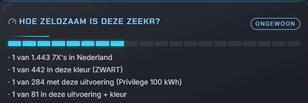

MMMMM dan moet die van mij vannacht maar eens op Sentry Mode, want die van mij is ongewoon zeldzaam volgens de verkopen en RDW HAHAHAHA
Ben ook bang dat bij inruil wel gezien wordt dat er iets niet klopt
Afbeeldingslocatie: https://tweakers.net/i/ShsGZbGqQ3Hziy17IwtcZwnhXhQ=/fit-in/4920x3264/filters:max_bytes(3145728):no_upscale():strip_icc():strip_exif()/f/image/68woPq4JopjpnLDwrCnCwIMZ.jpg?f=user_large
[ Voor 7% gewijzigd door Dutchie_NLD op 29-07-2026 20:49 ]
  • funkylicious
  • Laatst online: 19:23
Wees gerust. Die van mij is zeldzamer:
Afbeeldingslocatie: https://tweakers.net/i/dubZJeafFaDukC07oNWwhLMlwBk=/800x/filters:strip_exif()/f/image/awaBMAnm9pFxWzsdVzP1SXnB.png?f=fotoalbum_large
[ Voor 186% gewijzigd door funkylicious op 29-07-2026 21:09 ]

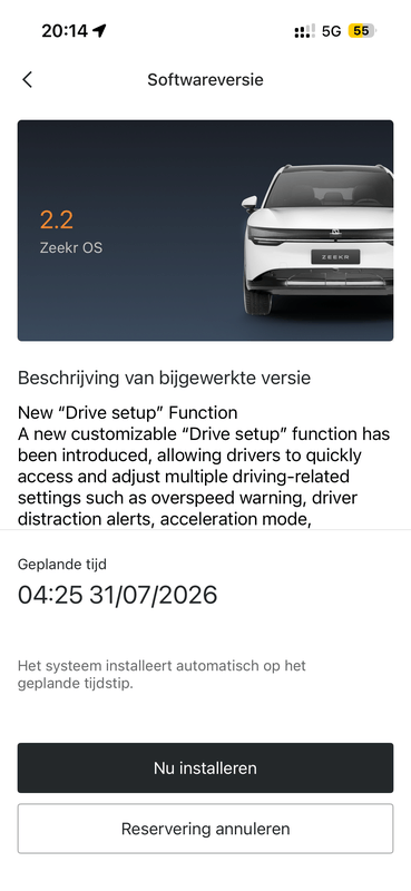

Bij mij is zojuist de nieuwe update gepusht. As we speak aan het installeren. Het klopt wat ze zeiden in juli. 30 juli is op het randje maar vooruit.
Ben benieuwd wat de verbeteringen zijn!
  • Snobbieh
  • Laatst online: 11-10 11:26
OS 2.2, zal niet veel verbeteringen bevatten voor de LCC/ACC vermoed ik :-( 7GT zit op 3.0 dus helaas niet de verbeteringen (wagenziekte modus ed) daar van mee dus.
I7 2600K - 8GB - M550 256GB - GTX 670
  • Tommyniesje1980
  • Registratie: December 2025
  • Laatst online: 21:25
Bij mij ook aan het installeren….
  • fideba
  • Laatst online: 11-10 10:37
heeft er iemand release notes ? refreshing... refreshing... refreshing... :-)

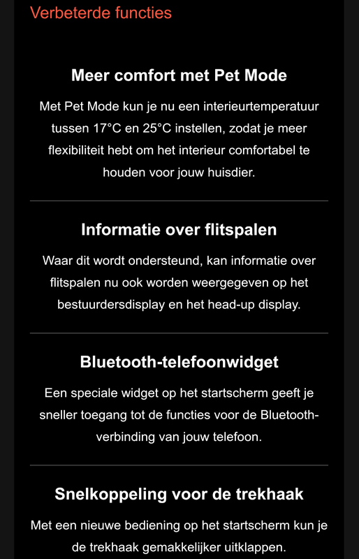

Software version 2.2 – Zeekr OS
Updatable Version Description
New "Drive setup" Function
A new customizable "Drive setup" function has been introduced, allowing drivers to quickly access and adjust multiple driving-related settings such as overspeed warning, driver distraction alerts, acceleration mode, regeneration level and more. This configuration can be assigned either to a quick-access button in the dropdown menu or to the configurable physical buttons on the steering wheel. The function can be activated when gear D is selected.
Additional regenerative braking levels are now available. Please note that every drive cycle starts with the homologated setting Medium which will be used when driving starts if nothing else is chosen. Other preferred setting can be saved in the "Drive setup" function.
Remote Straight Park Assist (RSPA)
Remote Straight Park Assist is now available. Using the Zeekr mobile App together with Digital Key 3.0, drivers can remotely move the vehicle straight into or out of a parking space.
Speed Camera Information Enhancement
Speed camera information is now also displayed in the Driver Display and Head-Up Display, depending on the location.
Expanded Language Support
The HMI now supports six additional languages:
Slovenian
Romanian
Croatian
Bulgarian
Greek
Portuguese
Please note that Voice Assistant functionality may not be available for all supported languages.
Improved Pet Mode
Pet Mode has been enhanced and now allows cabin temperature selection between 17°C and 25°C for improved comfort and flexibility.
Tow Bar Control Shortcut
A new soft button for tow bar deployment has been added to the home screen for easier access and operation.
Optimized HV Battery Preconditioning
High-voltage battery preconditioning has been optimized to improve thermal management and overall vehicle performance.
Improved Cabin Air Distribution in Cold Conditions
Cabin air distribution has been optimized to enhance comfort and climate performance in cold weather conditions.
Journey Log improvements
User can manually control Journey log in the Zeekr App based on car location status in the vehicle. User must manually turn ON Journey log in the Zeekr App every time car locator is turned ON in the central screen.
Improved Rear Seat Belt Status Indication
The rear seat belt status indication has been improved.

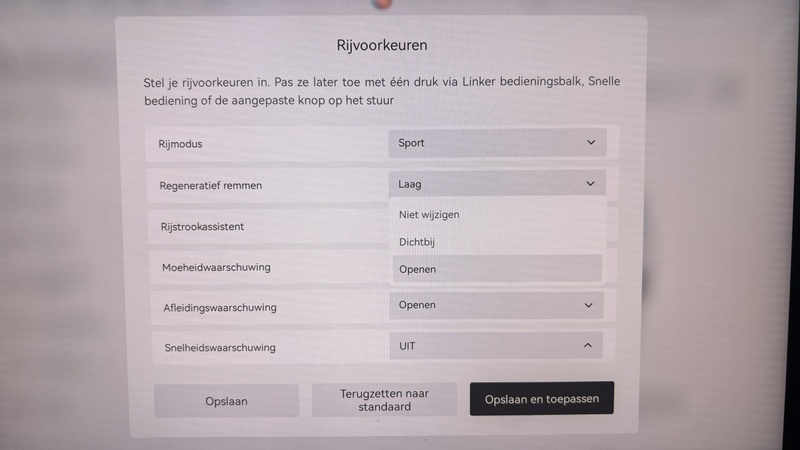

Eindelijk de mogelijkheid om tegen uit te zetten is heerlijk. Het coasten mistte ik wel echt. Morgenvroeg moet ik met de aanhanger weg, hopelijk dat die ervaring ook beter wordt.
Laten we hopen dat ze dit soort updates vaker gaan geven!
  • Dutchie_NLD
  • Registratie: Juni 2026
  • Laatst online: 11-10 10:17
Je bedoeld laten we vaker OTA's krijgen.
Want ik heb geen iphone dus RSPA (gimmick) werkt niet en op speedcams na (gebruik Flitsmeister) is er niet veel verbeterd voor 7 mnd werk. De "one-button" is ideaal in iedergeval.

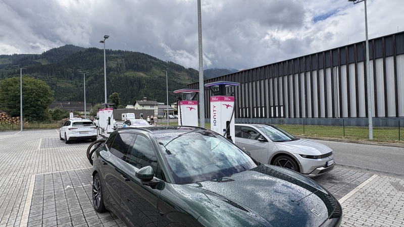

Meteen nog maar even een meer informatieve update over de mensen die 7X overwegen in combi met een vouwwagen.
Zitten nu in Slovenië en hebben dag één 800km gereden (2x gestopt + na het eten nog naar 100% geladen) en dag twee 550km (2 stops waarvan de 2e alleen nodig was om met 40% op de camping te eindigen).
Verbruik bij snelheid 110-125km/u kwam telkens uit op 27kWh/100km.
Mooie stukken te rijden dus met zo’n 250-300km per stint. In mijn beleving heel netjes dus met nog 4 fietsen (2x normaal / 2x kind) zo op de dissel. Zou nog wel mn gewicht iets netter mogen verdelen als ik de foto eens goed bekijk 😉
Nergens de vouwwagen hoeven afkoppelen (door van tevoren via ABRB de laders wat uit te zoeken). Gelukkig was ook bijna overal plek; 1x naar de naarbij gelegen Aral Pulse gegaan omdat Ionity vol stond…
Zomaar even ter info als dank voor alle info van jullie de afgelopen maanden 🫶

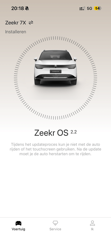

Hop. Nooit gereageerd en nu 3x in 30 minuten.
Bij mij zat er wel wat achter de update knop: dus let’s go and pray 🙏
Afbeeldingslocatie: https://tweakers.net/i/HdE-ltM4z08AOGOYerN1Xo7qS5w=/x800/filters:strip_exif()/f/image/i9RHK2BS6PkdaEVa5vBPGrwh.png?f=fotoalbum_large
Afbeeldingslocatie: https://tweakers.net/i/10kezVMO7xMZVTz35UWMBFH_4e0=/x800/filters:strip_exif()/f/image/1OnK90a4AbPhx9FiBhsyiJJl.png?f=fotoalbum_large
Intussen is de update afgerond. En na wat spannende momenten (updaten terwijl je op vakantie bent is natuurlijk altijd een gok) lijkt het gelukt. Morgen maar eens zien wat ze nog meer gedaan hebben naast de items genoemd in dr Release notes.

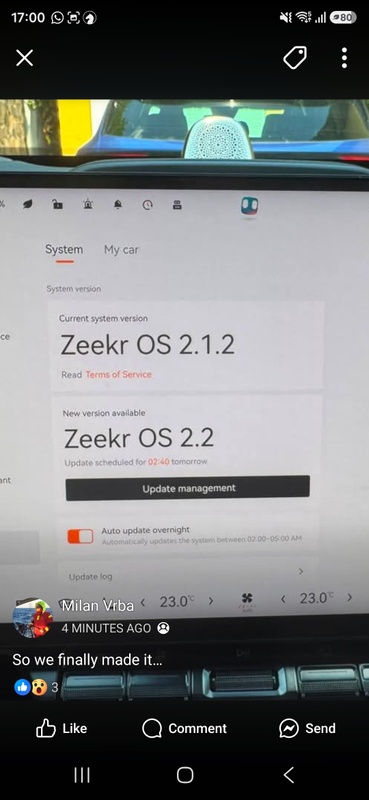

Ik las in een screenshot van versie 2.2 op Facebook dat ACC nu ook geactiveerd kan worden als de electrical connector van de towing hook in gebruik is.
Kan iemand dit bevestigen?
[ Voor 4% gewijzigd door WizzyBrown op 30-07-2026 21:00 ]

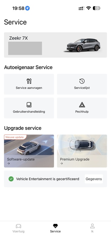

fsve schreef op donderdag 30 juli 2026 @ 19:59:
Morgen een ritje naar Frankrijk en weer terug. Hoop dat ik hem vanavond nog kan installeren.
Ik zie wel de “nieuwe update” overlay, maar erachter zit nog niets. Vorige keer was dat wel de indicatie dat hij redelijk snel kwam.
Die entertainement heb ik niet gecertificieerd, de garage vertelde me dat dat de betalende service is

  • JQ-Holland
  • Registratie: Juli 2026
  • Laatst online: 11-10 09:48
RCZ schreef op vrijdag 31 juli 2026 @ 08:03:
Dat is mooi. Kun je met de voorkeuknop ook de waarschuwing overschrijding rijstrook uitschakelen? Zelf helaas nog niet de update binnen. Vorig keer had ik die binnen een paar uur.
Afbeeldingslocatie: https://tweakers.net/i/oNQeV5dRjbw0zGT5jhlhFzkKLO8=/800x/filters:strip_icc():strip_exif()/f/image/0dxRbNlh4SZoBWM53d0lB7K2.jpg?f=fotoalbum_large
Mooie nieuwe functie. Vertaling laat wel te wensen over: Close….
  • Medico
  • Laatst online: 21:59
JQ-Holland schreef op vrijdag 31 juli 2026 @ 08:47:
~[Afbeelding]
Dichtbij is uit volgens mijn probeersels 😉 en gelijk antwoord op bovenstaande vraag

Mijn 7x heeft helaas de update nog niet. Is er een manier om dit te forceren? (Vanmiddag op vakantie, en zal het toch prettig vinden )
Its'nice 2be important, but it's more important 2be nice
  • Medico
Pimmetje651 schreef op vrijdag 31 juli 2026 @ 10:11:
Bij mij stond hij in de app klaar en vanuit daar gestart.
  • RCZ
  • Registratie: Oktober 2025
  • Laatst online: 23:31
RCZ
Je kan helaas niets forceren. Ik heb de update ook nog niet. Wordt zichtbaar in de app.
  • MvRtje
  • Laatst online: 16:05
Helaas is dit iedere keer weer afwachten wanneer je hem krijgt. Zodra je in de app onder Service een melding ziet bij Software-update dan kun je hem binnen enkele uren uitvoeren. Tot die tijd kun je helaas niks anders doen dan afwachten.
[ Voor 3% gewijzigd door MvRtje op 31-07-2026 10:16 ]

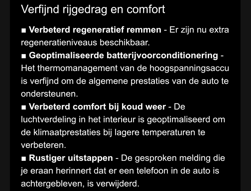

Even een korte rit gemaakt met de nieuwe update. Op zich erg blij mee.
Het lijkt er overigens op dat de hoogte van remregeneratie is als volgt:
- Hoog: de standaard wat hij was voor de update
- Standaard: minder snel remmen
- Laag: nog minder snel remmen
- Geen: auto rolt uit
Dat vind ik jammer. Ik had gehoopt op een remregeneratie wat lijkt op Tesla of Volvo XC40 P8, waardoor je zelden je rempedaal hoeft aan te raken. Dat is dus niet het geval. In de hoogste stand lijkt er weinig veranderd te zijn voor zover ik het kan merken.
  • MvRtje
Frietkot schreef op vrijdag 31 juli 2026 @ 16:02:
Dit hoopte ik stiekem ook, dat er een zwaardere keuze zou komen zodat dit een beetje in de buurt van mijn oude P8 komt.
Toevallig gisteren nog in de P8 gereden (rijd mijn vriendin nu namelijk) en dat is en blijft toch wel erg fijn rijden als je dat gewend bent. Jammer!

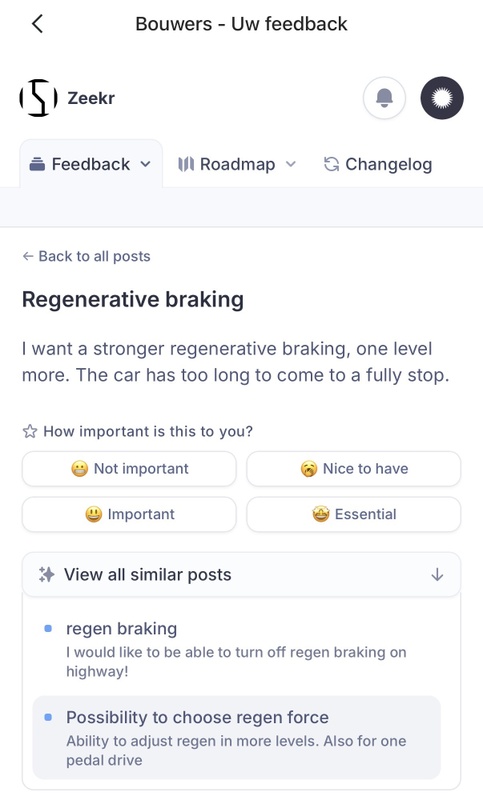

Dat meen je niet. In de builders app werd er juist ook gevraagd om sterkere regen braking.
Afbeeldingslocatie: https://tweakers.net/i/fEmGkmsryHCiaAVLDR84FUIUEYY=/x800/filters:strip_icc():strip_exif()/f/image/1D9gD4ihTXs1BYvWf0KjCeGu.jpg?f=fotoalbum_large
  • Rmaxx
  • Laatst online: 09-10 13:13
Als er meer mensen zijn die de builderapp checken, willen jullie ajb de fridge support upvoten? Kleine kans dat ze het gaan doen maar mss met wat meer vragen en upvotes wel iets 'meer' kans.. ding werkt echt super verder, maar onhandig bedienen als je niet achterin zit. (Bij alibaba te vinden voor 350 euro, echt de moeite waard.)

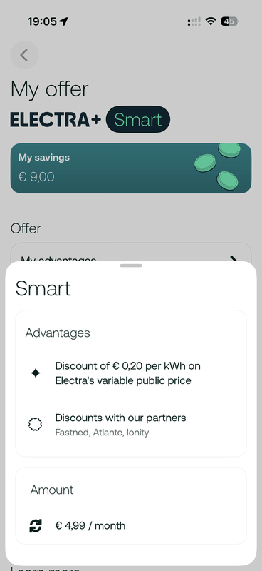

  • Ian_
  • Registratie: Juni 2025
  • Laatst online: 23:09
Rmaxx schreef op vrijdag 31 juli 2026 @ 17:50:
Gebruikt iemand vannjullie Zeekr Charge? Ik zit net in de app te kijken, maar het lijkt wel duurder ipv goedkoper? 85ct per kW bij fastned (77 normaal?l , 36ct bij een 11kW paal, die normaal maar max. 35 is? ? Beetje zinloos ding zo.
Vraag een Electra laadpas aan alsjeblieft want die heeft de beste prijzen.
Neem het abonnement en je krijgt super goede korting bij snelladen en bij mij is AC laden tot €0,20 / kWh goedkoper. Heb zelf een lease dus niet interessant maar volg uit interesse de prijzen.
Hieronder de prijs bij snelladen Electra België/Nederland Afbeeldingslocatie: https://tweakers.net/i/oXpa-wLjngt6lliDFUbjcPxxYn4=/x800/filters:strip_icc():strip_exif()/f/image/LCmGuutOFORzjULQLRq11r4g.jpg?f=fotoalbum_large
Zeekr 7GT Privilege AWD | OS 3.0.3
  • Rmaxx
Ian_ schreef op vrijdag 31 juli 2026 @ 18:58:
Hieronder de prijs bij snelladen Electra België/Nederland [Afbeelding]
Dat zijn idd betere prijzen (y) ( maar dan moet je wel abbo hebben dus.)
  • Lyca
  • Laatst online: 11-10 08:02
Ik heb een mail dat ik een update heb, maar app nog niet up-to-date :D
  • Lyca
Dutchie_NLD schreef op vrijdag 31 juli 2026 @ 18:22:
Ik heb een VPN aangezet, server naar Nederland opgezet en toen doorliep hij het proces in 1x
Via je phone dan? :D
  • Ian_
Rmaxx schreef op vrijdag 31 juli 2026 @ 19:02:
€4,99 per maand maar na 1 laadsessie DC per maand heb je het geld er al uit.
Daarnaast rekent elke EMSP geld voor hun backoffice (kaart), dan is €4,99 maar wel kortingen hebben een prima deal

  • ubzY3.eMBstiLL
  • Registratie: April 2025
Ehhhh, hebben jullie ook een mail ontvangen om een enquête in te vullen? Ja, mooi ben ik dus niet de enige. 🙃
Nee, dan graag iedereen hier je feedback, ervaringen, ergernissen maar ook goed om vooral positieve dingen te melden. Natuurlijk een 2de of ze hiermee iets gaan doen maar laten we allemaal hier beginnen met de hoop dat ze op slakken tempo wat gaan verbeteren.
Voor de andere die vragen of ze updates kunnen forceren: nee, zie hier:
Afbeeldingslocatie: https://tweakers.net/i/a5jUKGEuPMdYNn1oRBXEgBQ_lq8=/x800/filters:strip_exif()/f/image/euux5eYs0kiX2kfzBUSj8UNB.png?f=fotoalbum_large
Ook opvallend:
Calendar & Meetings en ZeekrGPT zijn niet langer beschikbaar voor nieuwe downloads. Bestaande gebruikers kunnen ze blijven gebruiken tot en met 31 juli 2026. Vanaf 1 augustus 2026 werken beide apps niet meer en kunnen ze worden verwijderd.
[Update]
Afbeeldingslocatie: https://tweakers.net/i/BSRJK3JUtH7wIQV-Ul_lNtu9VvQ=/x800/filters:strip_exif()/f/image/Tg0fKWKU9vsBRvRT3LRbax93.png?f=fotoalbum_large Afbeeldingslocatie: https://tweakers.net/i/Ky-iT8ufx247JQlLFgOAdRiSs6Q=/800x/filters:strip_exif()/f/image/5w16ysBA37Z1Fn8UukopJ2x6.png?f=fotoalbum_large
[ Voor 23% gewijzigd door ubzY3.eMBstiLL op 31-07-2026 19:32 ]
