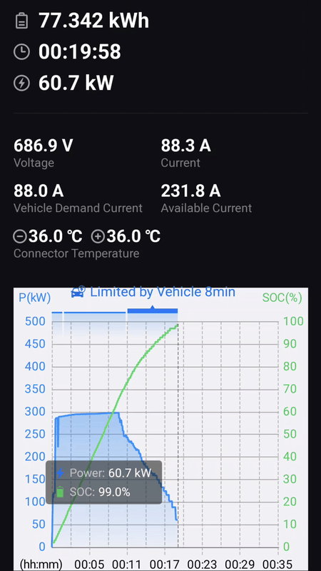

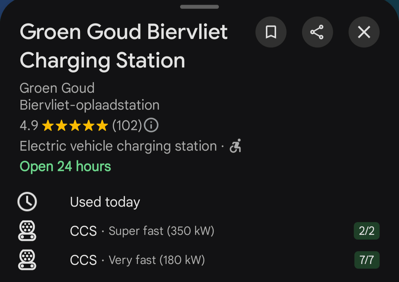

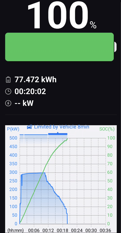

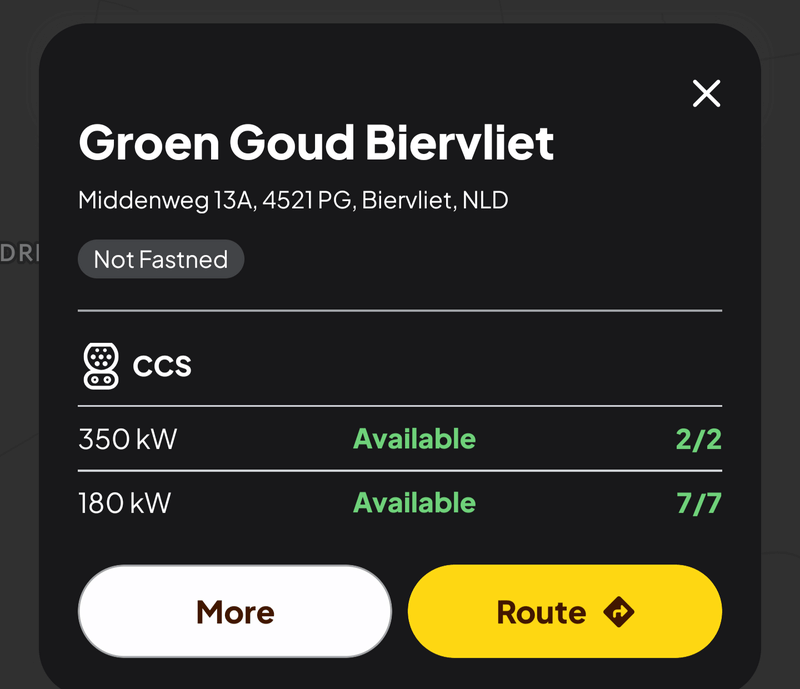

@Ian_ Laatst weer even naar Groen Goud Biervliet gereden om te laden bij ~14°C.
Ik begin het idee te krijgen dat dit geen echte 400+ kW lader is. Lijkt alsof ze hun claims wat hebben bijgesteld, want ik zie nu overal ineens disclaimers staan.
Google geeft max 350kW aan
Afbeeldingslocatie: https://tweakers.net/i/Ltptu42pJyS0A2fSlNys4OtTiVU=/800x/filters:strip_exif()/f/image/iroYOSLjMWXr83pxzcjEUWsE.png?f=fotoalbum_large
Zelfde geldt ook voor Fastned
Afbeeldingslocatie: https://tweakers.net/i/LrovrHrWclOzkCoK6LlbmFXg0_4=/800x/filters:strip_exif()/f/image/1r0I7z05KSSRCaSmkgoD6H0u.png?f=fotoalbum_large

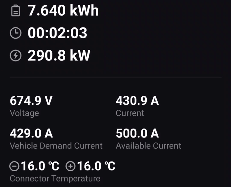

Aangekomen met ~2% SOC, startte de sessie direct rond de 290 kW (±675 V / ~430 A), dus dat zat meteen goed.
Afbeeldingslocatie: https://tweakers.net/i/pzX7_Mfssx3Pw9a2CrSMHfjXV2M=/x800/filters:strip_exif()/f/image/9l17rpXwOGiMtjuMI7jgPda4.png?f=fotoalbum_large
Wat opviel was Max current bleef op 500 A staan (dus geen beperking vanuit de paal qua ampère)
In het begin zat ik stabiel rond de 280–300 kW
Rond ~50–60% begint hij duidelijk af te bouwen
Richting 90–100% zakt hij flink terug (logisch), tot ~60 kW bij 99%.
Afbeeldingslocatie: https://tweakers.net/i/ZRuIiXG-nBLrYuSEk7J_aT8miSo=/800x/filters:strip_exif()/f/image/ai2QTmMywL7iIAiJxROg4cXY.png?f=fotoalbum_large
In totaal ~77 kWh geladen in ~20 min. Gemiddelde kwam uit rond 60 kW, maar dat wordt natuurlijk gedrukt door het laatste stuk (80–100%).
Belangrijk detail: in de app zie je ook “Limited by vehicle”, dus de beperking zat hier niet in de paal maar in de auto (BMS/thermals/laadcurve).
Mijn vermoeden dat de auto limiteert zelf (temperatuur / laadcurve).
Of iemand vóór mij heeft de paal zwaar belast, maar gezien de 500 A beschikbaar lijkt dat minder waarschijnlijk.
Afbeeldingslocatie: https://tweakers.net/i/h6pLLtu6dGmSm2SV1pL9IEBtkCA=/x800/filters:strip_exif()/f/image/PT0uCDVgAXM9mV1IwQJTOFrE.png?f=fotoalbum_large
Al met al gewoon een nette sessie — vooral die eerste 10–15 minuten waar hij rond de 300 kW blijft hangen.
Afbeeldingslocatie: https://tweakers.net/i/J-gxM1o27qgKxVcePlw9fLXk3sI=/x800/filters:strip_exif()/f/image/mBg01RnReSPVIT9lahX3XOL8.png?f=fotoalbum_large

ubzY3.eMBstiLL schreef op vrijdag 10 april 2026 @ 00:38:
De Autel DC Maxicharger’s kunnen echt +400 kW laden. De kabels die ze gebruiken, die wordt door iedereen gebruikt (500 A continuous en 600 A boost @40C). Ik denk dat de netaansluiting te duur werd.
Wat je hier ziet is Zeekr zijn keuze om AC voorrang te geven op DC. Iets in de firmware is veranderd waardoor DC laden ‘nog’ minder goed werkt.
Pre-heating warmt maar op tot 20C ipv 25C. Als jij met 14C naar een lader werkt en de batterij onder de 20% warmt niet meer op, dan is je batterij afgekoeld als je daar bent.
Ik heb het al eerder gezegd maar “Solar Radiation” meegenomen kan je in Nederland 4/12 maanden snelladen maximaal en verder heb je pech.
Ter vergelijking, sinds de update 2.1.1 is de preheating bij Zeekr 0,1 kW (vermogen). Tesla zit op de 4,0 kW (FACTOR x40).
Zeekr 7GT Privilege AWD | OS 3.0.3
Ik kom op een gemiddelde uit van 232kW, die 60kW in je screenshot is zo te zien het huidige laadvermogen en niet het gemiddelde.

  • ubzY3.eMBstiLL
  • Registratie: April 2025
SpongeRob schreef op vrijdag 10 april 2026 @ 07:10:
Correct, had de zin een beetje verkeerd getypt, 60kW is inderdaad puur voor het laatste stuk van 80-100%.
Zeekr 7X Core RWD | OS 2.2a
  • ubzY3.eMBstiLL
Ian_ schreef op vrijdag 10 april 2026 @ 06:41:
Toch wel? Dan blijf ik daar gewoon testen totdat ik die 400+ kW op m’n teller zie verschijnen. Wordt vervolgd 😄
Wat waren jou locatie's + adres ookal weer welke 400+ kW aankonden?

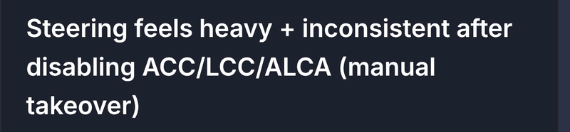

Frietkot schreef op vrijdag 10 april 2026 @ 17:21:
Echter heb ik nog wel het probleem dat na uitschakeling na 10-15min het stuur erg zwaar aanvoelt en ik de hele tijd moet corrigeren om rechtdoor te rijden. Voor LCC lijkt hier nog geen oplossing voor te zijn, of zie ik dat verkeerd?
Klopt, was mij ook al opgevallen.
Heb dit zo’n 2 maanden geleden al gemeld in de BA. In het begin was het dev team hier intern nog niet eens van op de hoogte. Inmiddels hebben meerdere mensen hetzelfde issue gemeld en zijn ze er actief mee bezig om het zo snel mogelijk te fixen.
Moet zelf nog even checken of het in v2.1.2 nog aanwezig is. Zo ja, dan sturen we Krypton weer even een update.
Adviseer je om dit zelf ook even goed te testen, endan in de zelfde post je bevindingen te delen met de dev team.
Post titel:
Afbeeldingslocatie: https://tweakers.net/i/1CFdtUy3LdFkmiquDsycD1I7_rI=/800x/filters:strip_exif()/f/image/imazYGINUmQudqxfBuYu6I3S.png?f=fotoalbum_large
[ Voor 28% gewijzigd door ubzY3.eMBstiLL op 11-04-2026 02:49 ]

  • Ian_
  • Registratie: Juni 2025
  • Laatst online: 09:22
ubzY3.eMBstiLL schreef op zaterdag 11 april 2026 @ 02:09:
NIO Power Charger 3.0 (480 kW maximaal theoretisch)
https://maps.app.goo.gl/i6a31XDFt5BpZR3w8?g_st=ic
Fastned Pilot site (425 kW maximaal theoretisch)
https://maps.app.goo.gl/cZ6Yskw15qk36B5R7?g_st=ic

  • bullseye1977
  • Laatst online: 16-10 06:50
Snellader vindt ik toch vaak een hit en miss. Condities zijn ok.. 16 graden soc 14% en dan maar 80kw bij een 400kw paal..
Afbeeldingslocatie: https://tweakers.net/i/M1ZxFLKrgAgh6yK5CDxI6y2GPWw=/800x/filters:strip_icc():strip_exif()/f/image/RhEkF861m6iKv4MAUns7r3MO.jpg?f=fotoalbum_large
  • Ian_
bullseye1977 schreef op zondag 12 april 2026 @ 14:00:
Welke locatie?
Hoeveel mensen op de locatie?

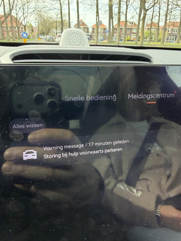

  • Redevned
  • Registratie: Januari 2025
  • Laatst online: 17-10 19:08
MarcelV00 schreef op zondag 12 april 2026 @ 18:12:
[Afbeelding]sinds een aantal dagen heb ik de melding “storing bij hulp voorwaarts parkeren”. Zijn er meer Zeekr rijders die dit probleem herkennen?
Ik heb de melding al weken bij achterwaarts parkeren. Ze dachten eerste de sensor, maar was het niet. Morgen breng ik de 7x weer weg zodat ze meerdere dagen kunnen checken en oplossen. Hopen dat het nu gefixt wordt.
