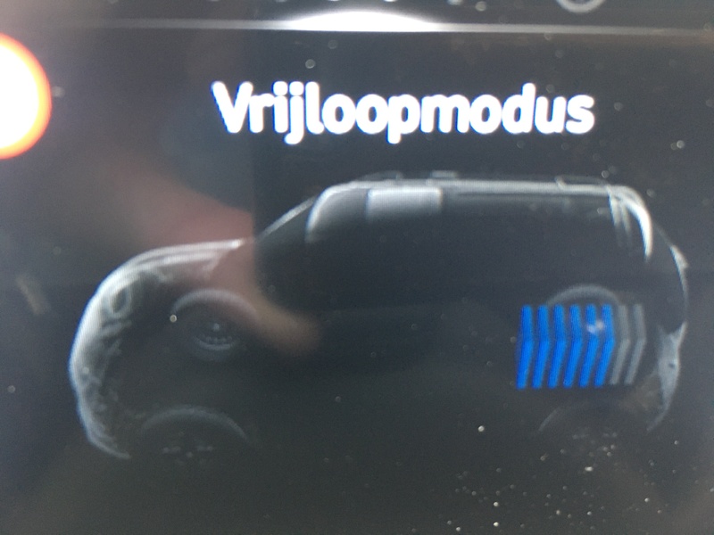

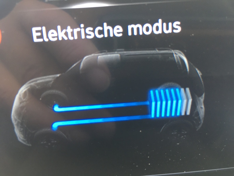

Voor zover als ik me kan herinneren, heb ik onderstaande plaatjes nooit eerder gezien bij onze Inster. Ik zal wel niet goed gekeken hebben, maar ze vielen nu op. De beelden zijn op te roepen met het rolletje links op het stuur, waar je ook de diverse km standen mee kunt resetten.
Je kunt op de plaatjes de ladingstoestand van de accu zien en het globale stroomverbruik. Voor mij denk ik, dat het niet veel toevoegt aan de overige informatie over de ladingstoestand

  • CEdS
  • Laatst online: 21:15
Megat schreef op maandag 8 september 2025 @ 17:05:
Yep, bij mij zitten ze er al vanaf het begin in ;)
Het zou leuk zijn als ze hier ook waardes bij weer zouden geven (naar mijn idee), het zijn nu van die suffe plaatjes waar iemand heel erg zijn best op gedaan heeft maar waar je eigenlijk nooit naar kijkt.

  • con1
  • Laatst online: 29-11 10:37
con1
Energiefreak
marzman95 schreef op woensdag 24 september 2025 @ 11:22:
Ik heb het zelf met de Inster nog niet gedaan (alleen wasbox). Maar met m'n vorige EV kon ik hem gewoon in 'neutraal' zetten, zonder de handrem te activeren.
Bij de Inster gaat als je hem in neutraal zet (het knopje op de pook indrukken) niet de handrem erop. Dat gebeurd pas als je hem uit zet. Dus ik verwacht dat in alleen neutraal zetten voldoende moet zijn.
Wellicht ook de i-pedal op minimaal zetten?
Ik ben niet gek, ik ben anders. Blij als een ei met mijn Hyundai Inster Pulse.
  • krizzziz
  • Laatst online: 18:51
con1 schreef op woensdag 24 september 2025 @ 11:06:
Voor velen wellicht vloeken in de kerk maar toch...
Ik wil met mijn Inster een wasstraat in.
Hoe werkt dat als je auto door de straat wordt gesleept?
Ik heb altijd begrepen dat je een automaat niet kunt slepen.
Je kan je Inster in "Neutraal" plaatsen door het draaien van de knop rechts van je stuur. Dezelfde knop waarmee je ook het voertuig in D of R plaatst. Dan kan deze zonder problemen door de wasstraat.
Zorg er alleen even voor dat je "AUTO HOLD" is uitgeschakeld en/of de automatische wisserfunctie.
