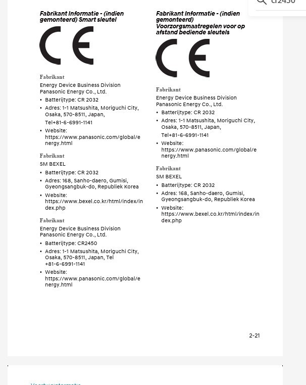

con1 schreef op zaterdag 16 augustus 2025 @ 13:25:
Volgen de handleiding knoopcel CR2450 dus gelijk maar 4 gehaald.
Blijkt dat er in werkelijkheid de CR2032 in zit. Da's lekker...
Rustspanning nu 3,32 Volt. (ik had er nog eentje liggen)
Het is niet handig, maar er staan in de handleiding 3x mogelijke fabrikanten voor de Smart Key.
Is de sleutel gemaakt door 2x van deze drie fabrikanten heb je een CR2032 en bij 1x CR2450.
Het hangt er dus net vanaf denk ik? Afbeeldingslocatie: https://tweakers.net/i/V1aD9sk5Jqqz0Vv9QJMpZKVPr6Y=/fit-in/4920x3264/filters:max_bytes(3145728):no_upscale():strip_icc():strip_exif()/f/image/x77eZihddpDDTb671wOfDG9T.jpg?f=user_large

krizzziz schreef op dinsdag 19 augustus 2025 @ 14:50:
Het hangt er dus net vanaf denk ik? [Afbeelding]
Ik heb de Nederlandse handleiding en daar staat volgens mij maar één type genoemd.
Althans, ik heb geen overzicht gezien van jou genoemde fabrikanten.

con1 schreef op dinsdag 19 augustus 2025 @ 15:30:
Via hier https://www.hyundai.com/nl/nl/brochures/handleidingen.html zijn de NL handleidingen te vinden. Hier staat de INSTER handleiding ook tussen.
Daar kwam dat plaatje uit. Maar goed. We hebben het wel duidelijk :)

con1
Energiefreak
krizzziz schreef op woensdag 20 augustus 2025 @ 09:04:
Gevonden in mijn handleiding, pagina 2.21, grote dank.
