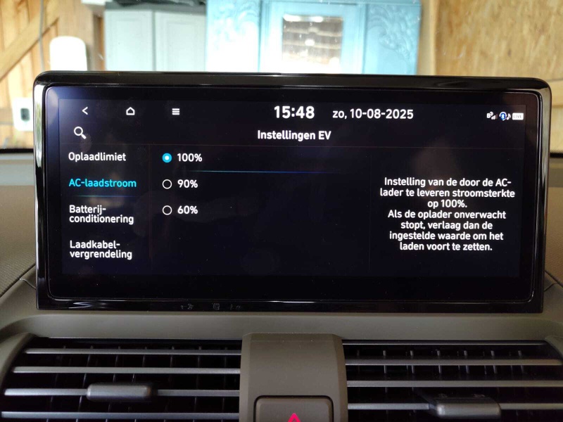

  • turkeyhakan
  • Laatst online: 20:08
Ik heb trouwens bij Hyundai een verzoek neergelegd om zelf te kunnen bepalen hoe lang de auto voorverwarmd/koelt bij het starten van de klimaat via de app Bluelink. Nu is dat volgens mij ongeveer 10 minuten en dat is voor onze situatie veel te kort. Ik hoop dat we de mogelijkheid krijgen (verwacht het niet) om zelf in de auto te kiezen hoe lang de auto koelt/verwarmd bij het starten van de klimaat (met een maximum van bijv. 1 uur).

CEdS schreef op zondag 10 augustus 2025 @ 08:28:
Dat haal ik ook, dus ongeveer 3,6 kW per fase. Mijn Tesla haalt met dezelfde lader maar 9 kW.
Vandaag gaat het goed met 3 fasen echter maar tot 6 Ampère per fase.
Terwijl ik de beleving heb dat je makkelijk met 3 x 16 Ampère kunt laden.
Dus dat is nog wel even een dingetje.
Vanmorgen om 10:50 uur begonnen met 30%, en om 13:30 uur op 50%.
Dus laadt met 4,1 kWh.
Ik ben niet gek, ik ben anders. Blij als een ei met mijn Hyundai Inster Pulse.
  • CEdS
  • Laatst online: 15:57
con1 schreef op zondag 10 augustus 2025 @ 14:58:
Je kan het AC laadvermogen instellen in percentages, niet te verwarren met het "volheidspercentage" van je accu.
Het zit net op een ander plekje in het "EV"menu. ik zal even kijken en een fotootje plaatsen.
Ik verwacht dat het daaraan ligt.
Offgrid sinds 09-24 met SigenStor 20kW/33kWh/30 kWp (+EVDC) || Daikin FTXM60 || Model 3 LR RWD 2026/Inster LR || 50 OEG heatpipes - 500 ltr Buffervat - CV-Houtkachel ||

@con1
Afbeeldingslocatie: https://tweakers.net/i/fGDZX7CidoupJyCPcXVHJ8l-3mQ=/800x/filters:strip_icc():strip_exif()/f/image/yMSsMK4apL7ers6rOtWcxH1k.jpg?f=fotoalbum_large

@CEdS
Bedankt maar jammer, hij stond (helaas) op 100%.
[ Voor 11% gewijzigd door con1 op 10-08-2025 16:42 ]
