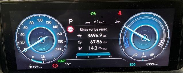

Wie kan mij uitleggen wat de waarde is van de recuperatie in de insight rapporten. Hoe moet ik dat lezen, zit dat verwerkt in mijn totale verbruik? of werkt het anders?
Offgrid sinds 09-24 met SigenStor 20kW/33kWh/30 kWp (+EVDC) || Daikin FTXM60 || Model 3 LR RWD 2026/Inster LR || 50 OEG heatpipes - 500 ltr Buffervat - CV-Houtkachel ||
Het lijkt me logisch dat de teruggewonnen kw's door regeneratief remmen, in het totaal zijn verwerkt.
dus uiteindelijk is er in dit plaatje ong. 65 kWh geladen (zonder verliezen)?Garrelt schreef op vrijdag 6 november 2026 @ 08:26:
Nee, in totala heeft je auto dus 133kWh nodig gehad. 33 voor regeneratief, dus 99 in totaal verbruikt. Dat is ook hoeveel je moet laden (en iets meer ivm omzetverzlies)CEdS schreef op vrijdag 6 november 2026 @ 09:01:

Misschien handig om het totaal aantal km's te vermelden. Op basis van het gemiddelde verbruik (kWh/100km) kun je dan wel een beetje berekenen of die 99 kWh netto of bruto is. Je moet trouwens oppassen dat dit uiteindelijk geen slapeloze nachten oplevert want deze waardes en de waardes die je in je auto ziet en de waardes die je eventueel zelf berekent op basis van km 's en batterij-percentage zul je nooit met elkaar in overeenstemming kunnen krijgen. Althans, dat is mij in de afgelopen vijf jaar met de e-Niro nog nooit gelukt.CEdS schreef op vrijdag 6 november 2026 @ 09:01:
Waar ik uiteindelijk mee reken is het batterij percentage en het aantal gereden km's. Dat is de meest betrouwbare berekening van het verbruik. Het batterijpercentage (de SOC) is opvallend mooi lineair met wat er ook werkelijk aan kWh in de batterij zit, vandaar dat die berekening betrouwbaar is.

Mijn Inster heeft vanmorgen 1kwh gebruikt voor een ritje van 10 minuten (3,5km).
Normaal gebruik ik hier 0,3-0,4 kwh voor. Dat stelt dat het verwarmen wel wat meer kost. Ik zou zo 1-2% accu zeggen. De tijd dat ik pro had deed ik het wel altijd, scheelt veel met de condens en wegrijden, het is ook erg comfortabel om een niet ijskoude auto in te stappen.
Mijn verbruik is ook van zomer 14-15kwh/100km nu naar 18-19kwh/100km door de voornamelijk korte stukken als de auto erg koud is (laat in de avond, in de nacht en vroeg op de ochtend). Het kost ook gewoon relatief veel stroom om de auto niet beslagen te krijgen. Ook al zou ik in een koude auto willen rijden, dan beslaan alle ruiten continu... vandaar dat ik vaak tegen de 20kwh aan leun voor korte stukken in de 'natte' maanden, ook al staat die op 19 graden en driver only.

Ik heb vanmorgen opgelet bij het aanzetten van het voorverwarmen. De buitentemperatuur was 3 graden, de SOC bij het begin was 30% en toen ik wegreed 29%. Het opwarmen van het interieur kostte dus 1%. Ik heb een 49 kWh batterij, dus worst-case, met afronding en alles, kost me het voorwarmen ongeveer 0.7 kW.

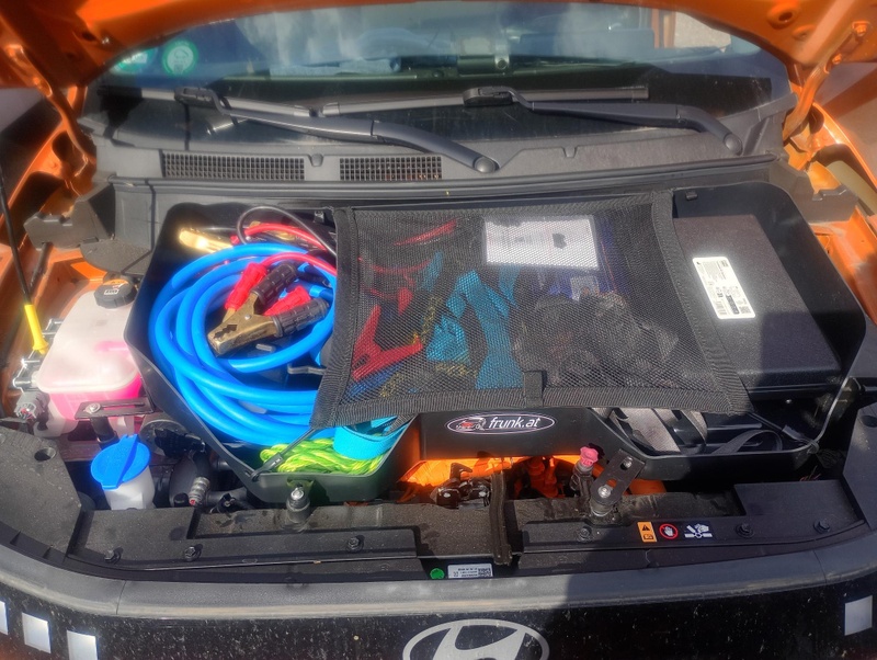

Vanmorgen even een kijkje genomen onder de motorkap. Gewoon als periodieke routine.
Helaas is het koelvloeistof niveau weer onder het minimum gezakt :(
Weer, aangezien het al de 3e keer is in 1 jaar tijd. En wederom zonder dat ik hiervan een melding heb gekregen. De driewegklep is al vervangen. Zijn er meer inster rijders met dit probleem en die hier dus ook géén melding van hebben gekregen in het systeem?

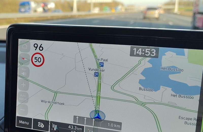

Ik rij veel binnenwegen tussen Alkmaar en Hoorn, rijbaan assistentie werkt daar niet, is in mijn ervaring. zelfs gevaarlijk als je over een weg rijdt waar op 1/3 en 2/3 van de weg van die fietspadstrepen lopen en de auto je naar het midden van de weg wilt hebben.
En piepen als je 53 rijdt waar 50 mag is ook irritant.

Alleen ziet het er voor de auto uit als een eenrichtingsstraat (we hebben veel van die wegen in NL). Dus aan beide zijde een fietspad. Ik moet echt niet vergeten daar de lane assist uit te zetten (niet steering assist, die grijpt niet in als ik 40% over een streep rijdt). Maar de lane assist, die blijft trekken naar het midden van de weg, als ik mijn handen niet stevig aan het stuur heb bots ik gewoon tegen een tegenligger.
Hij wordt ook echt veel zenuwachtiger als hij koplampen ziet aankomen. Ik ben erg gecharmeerd van de Inster, maar deze systemen zijn gewoon echt niet waterdicht... Zodra ik van deze weg af ben zet ik steer assist altijd weer aan, lane assist laat ik uit, voegt weinig toe buiten de snelweg.

Dat dit gebeurd op de specifieke 60km/h wegen ligt meer aan de weginrichting dan aan het rijhulpsysteem. Over het algemeen bakenen twee lijnen namelijk de rijbaan af. Vanuit die logica is het niet gek dat dit gebeurd. Daar zijn natuurlijk uitzondering op in te bouwen, maar ik kan me zo voorstellen dat de afzetmarkt in NL te klein is voor een autofabrikant om hier veel prioriteit aan te geven. Ook omdat het een hele typische inrichting die, volgens mij, alleen in NL gebruikt wordt.alaintje schreef op vrijdag 13 november 2026 @ 08:57:
Ik merk nu ook dat ik dagelijks een route rijdt op een landweg, er passen twee auto's in tegengestelde richting, maar het is krap, er staan veel grote bomen langs de weg en er zijn drempels.
T.o.v. andere merken doet Hyundai het met deze rijhulpsystemen het juist hartstikke goed. Ik hoor (en lees) weinig klachten over specifiek Hyundai/Kia dat die systemen niet werken. Het spookremmen, waar Kassa zich mee bezig houdt, wordt Hyundai (of Kia) niet genoemd. Het valt me daarin op dat het juist voornamelijk de Europese merken zijn die dit soort problemen hebben.
Vind ik twistbaar. Je maakt als fabrikant een afgepaste uitvoering voor Nedeland,marzman95 schreef op vrijdag 13 november 2026 @ 09:12:
dan dien je rekening te houden met het wegennet in Nederland. En ja, we hebben
veel buitengebieden waar 60km geldt en véél onderbroken lijnen voor fietsers en
daar loopt de Inster te klieren. Voor mij reden om lane-assist altijd uit te zetten.
Ik ben niet gek, ik ben anders. Blij als een ei met mijn Hyundai Inster Pulse.
Dat is natuurlijk het omdraaien van het probleem, alsof je de exameneisen voor een diploma verlaagt omdat er anders te weinig leerlingen slagen. Zorg liever voor universele hulpsystemen die bij alle merken hetzelfde werken.marzman95 schreef op vrijdag 13 november 2026 @ 09:12:
Naar mijn mening moet je op dit soort wegen dit soort systemen niet gebruiken. De Hyundai is niet self driving. De inrichting is bedoeld om goed op te letten. Fietsers, tegemoetkomend verkeer etc. Ik ben blij met lane assist maar zet dit op 60 km wegen altijd uit. Blijf ik ook beter opletten.PeterZ(on) schreef op vrijdag 13 november 2026 @ 10:03:

Vanmorgen bij de garage geweest, ze hebben de auto uitgelezen en nagekeken, niets gevonden.
Koelvloeistof is bijgevuld, we gaan het in de gaten houden.

De anwb vult geen koelvloeistof bij daar de lekkage ook in het accupakket kan zitten……vandaar (bij ons tot 2 keer toe) gelijk op transport naar de dealer.
Wel eng dus dat je koelvloeistof kwijt bent en jouw garage niets kan vinden.

Mijn Inster gaat morgen.. met het koelvloeistof niveau onder het minimum..
Ik ben benieuwd.
Ik vind het vooral vervelend dat ik dit met toeval heb ontdekt. Ik heb geen melding gehad of andere opvallendheden opgemerkt. Eenwaarschuwing als deze, toch aardig cruciale, zaken onder een minimum komen had ik wenselijk gevonden.
Ik ben benieuwd.
Ja dat hadden wij dus ook, geen waarschuwing maar eigen waarneming. (Doordat de fan vol ging blazen voorin de motorkap)Inster schreef op maandag 16 november 2026 @ 17:52:

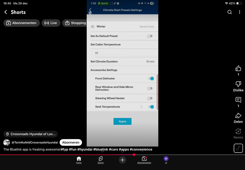

Heeft iemand via HomeAssistant de auto al eens via een schedule laten opwarmen? Ik heb het nu voor elkaar dat op werkdagen de auto 10 minuten voor mijn geplande vertrektijd begint te verwarmen als de temperatuur onder de 10 graden is.
Maar dat is ook het enige dat ik via HA lijk te kunnen starten. Vanuit de MyHyundai app kun je dan ook nog aangeven dat de stoel(en), het stuur en de voor- en achterruit verwarmd worden maar in HA kan ik de juiste entities niet vinden om die ook aan te sturen. Alleen sensoren die me vertellen of ze aan staan. Klopt dat? Of kijk ik verkeerd?
Poos terug dacht ik het te hebben gevonden - maar ik kreeg het niet werkend;multikoe schreef op vrijdag 20 november 2026 @ 07:24:
Zoek naar actie ‘ kia_uvo.start_climate’
En daar had ik gemaakt;
action: kia_uvo.start_climate
data:
duration: 5
climate: true
temperature: 21
defrost: false
heating: false
steering_wheel: 0
device_id: xxxxxxxxxxxxxxxxx
Maar er gebeurd niets

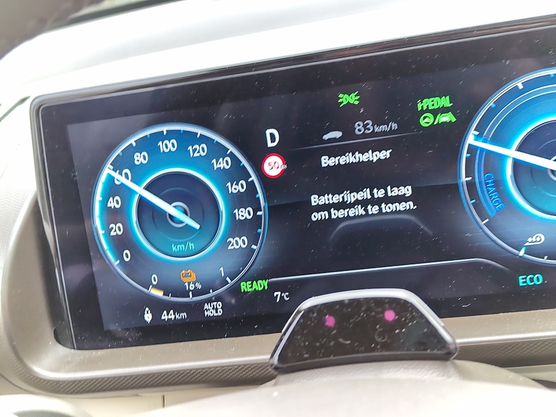

Gisteren reed ik weg van de parkeerplaats nadat ik tot 100% geladen had. Bij de eerste keer dat ik moest remmen (na een. meter of 20) kreeg ik de melding dat recuperatie niet actief was omdat de batterij vol was. Ik snap 'em, maar die melding heb ik in de 150.000 km dat ik mijn e-Niro reed nog nooit gehad. Nu was het verhaal dat de e-Niro nog 5% batterij-capaciteit reserve had. boven de 100%, kennelijk heeft de Hyundai dat niet?
De Inster heeft ook een kleine reserve, die wordt reserve gehouden om de accu te beschermen:multikoe schreef op vrijdag 20 november 2026 @ 20:19:
- Standard Range: Circa 41–42 kWh bruto en 39 kWh netto (bruikbare capaciteit).
- Long Range: 49 kWh bruto en 46 kWh netto (bruikbare capaciteit).
Dat je e-Niro wel recupereerde komt waarschijnlijk omdat dat een 2 generaties oudere EV techniek is waardoor dit soor beveiligingen er niet in zaten.

Na een paar weken rijden in m’n Inster wil ik hier graag mijn ervaring met adaptive cruise control delen. Als ik op de snelweg met ACC aan rijd dan valt het mij op dat als ik word ingehaald en de chauffeur voor mij invoegt, dan vertraagt de Inster merkbaar en maakt vervolgens vrijwel direct weer snelheid tot de ingestelde waarde. Zelfs met de kortst mogelijke afstand instelling. Is dit ook voor jou een bekende ervaring?
Daar ging mijn vorige auto (Toyota) een stuk beter om. Daarbij merkte ik geen inhouden als de inhalende auto voor mij ging rijden en haar iets hogere snelheid aanhield.
@Not_Casper helemaal herkenbaar. Ben zelf van een Toyota Yaris Cross van de zomer overgestapt naar de Inster Cross.
Het inhouden viel mij ook op. Nog geprobeerd met zowel een kortere afstand als een langere tussenafstand met de ACC.
Helemaal vervelend als iemand te kort voor je invoegt, dan gaat de snelheid ook flink naar beneden aangepast, is de tussen afstand voldoende ga je terug naar je ingestelde afstand
Uiteindelijk bij de dealer nagevraagd. Het is een eigenschap van zowel de Hyundai als ook de Kia auto's. Kan helaas ook niets aan veranderd worden.
