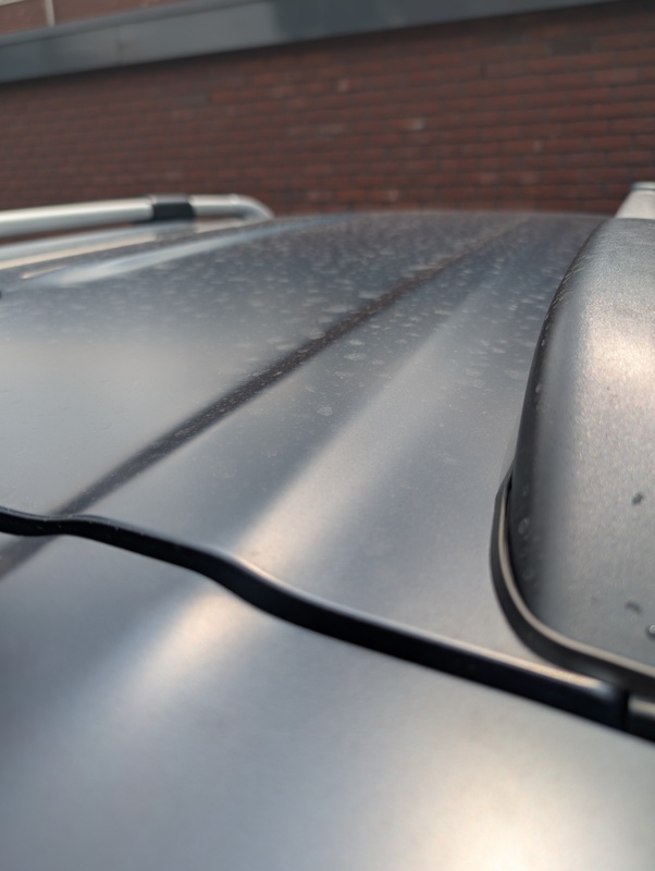

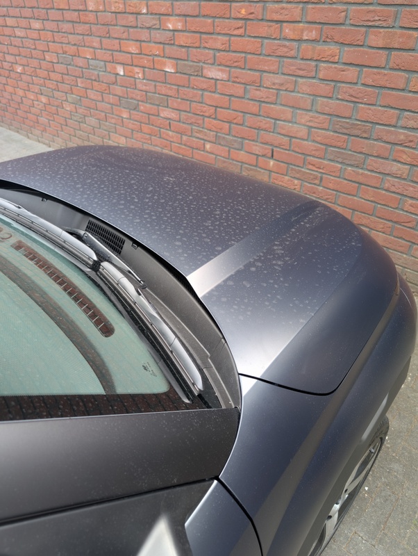

Heb mijn Inster sinds vrijdag en de glass coating die nog aan het uitharden is begint me nu al hoofdpijn te geven. Gisteravond regende het eventjes, en daardoor zijn meteen allemaal mineraal ringetjes ontstaan over de hele auto. Nu heb ik absoluut geen idee wat ik moet doen, want omdat de coating nog niet volledig is uitgehard mag ik het niet poetsen of schoonmaken. Ook geen doekje mag eroverheen, maar dat terwijl de hele auto is gedekt is met zulke stipjes.
Morgen is de dealer bereikbaar en dan hopelijk dat hun een antwoord voor me hebben of dat ik eventjes langs kan rijden.

  • rsnhakan
  • Laatst online: 21:38
arunesh90 schreef op zondag 1 juni 2025 @ 13:17:
Heb mijn Inster sinds vrijdag en de glass coating die nog aan het uitharden is begint me nu al hoofdpijn te geven. Gisteravond regende het eventjes, en daardoor zijn meteen allemaal mineraal ringetjes ontstaan over de hele auto. Nu heb ik absoluut geen idee wat ik moet doen, want omdat de lak nog niet volledig is uitgehard mag ik het niet poetsen of schoonmaken. Ook geen doekje mag eroverheen, maar dat terwijl de hele auto is gedekt is met zulke stipjes.
Waarom zou de lak niet volledig uitgehard zijn? Voordat een Inster hier in NL is, ben je wel een paar maanden verder. Wat is je productiedatum?
  • arunesh90
  • Registratie: Juli 2021
  • Laatst online: 15:59
rsnhakan schreef op zondag 1 juni 2025 @ 17:17:
Nee dit is de glass coating, niet de lak. De glasscoating die de dealer voor mij heeft ingezet (tegen een extra prijs) hoort de matte lak extra te beschermen en regendruppeltjes eraf te laten glijden, maar nu het nog niet volledig is uitgehard gebeurt er dit.
Update: Ah Ik zie idd nu dat ik perongeluk later in mijn eerdere bericht lak had gezegd. Dat klopt inderdaad niet, dit gaat over de coating die niet volledig is uitgehard

  • Nanuk
  • Registratie: September 2020
  • Laatst online: 07-09 14:36
Als de auto absoluut niet nat mocht worden voor volledig uitharden had de dealer dat wel verteld. Maar bel ze inderdaad morgen even. Ik geef het grote kans dat je het er naderhand zo weer af veegt.
  • rsnhakan
arunesh90 schreef op zondag 1 juni 2025 @ 17:45:
Geen probleem! Mogelijk anders met gedestilleerd water je auto afspoelen?
  • arunesh90
rsnhakan schreef op zondag 1 juni 2025 @ 20:30:
Yep had inderdaad ook dat idee. Heb vandaag ongeveer 2-3 liter gedestilleerd water over de auto zachtjes gesproeid met een schone plantenspray en daarna met een krachtige blazer eraf gehaald, maar dat heeft maar minimaal geholpen. Gek genoeg is dit probleem ook op mijn ramen, terwijl ik dacht dat de coating alleen voor de lak bedoelt was.
Maar ja hopelijk dat de dealer morgen kan helpen hiermee. Opzich stress ik er niet zoveel over, maar tegelijkertijd heb ik we beetje zorgen of de mineraal ringetjes niet samen gaat hechten met de coating
  • rsnhakan
arunesh90 schreef op zondag 1 juni 2025 @ 20:54:
Wellicht een troost, onze Unbreached Ivory kleur heeft ook vlekken gehad na het regenen. Mogelijk iets met het weer te maken? Jij hebt een donkere kleur, wellicht dat al het viezigheid op je coating is achter gebleven?
  • Mario3
  • Registratie: Januari 2024
  • Laatst online: 20:34
De afgelopen maanden is Nederland ten prooi gevallen aan een overmaat aan saharazand dat via regenbuien ons land binnenkwam en met de regen naar beneden viel.
Alle auto’s waren hierdoor meerdere keren besmeurd met een forse laag geel poeder.
Ook zonnepanelen vertonen hetzelfde euvel.
Ook de vlekken op de foto’s lijken dezelfde oorzaak te hebben, veroorzaakt door een kleine regenbui.
Dus gewoon even rustig afwachten tot een forse regenbui passeert zonder zand.
Dat verklaart ook de vlekken op de ramen.

  • BertWm
  • Registratie: December 2024
  • Laatst online: 04-07 13:33
Het bedrijf dat bij een kennis van mij op een auto glascoating heeft aangebracht zei, dat de auto de eerste 2 weken extra vuil aan zou trekken omdat deze door de behandeling wat statisch was. Het mag niet afgeveegd worden. Na deze periode incl. uitharden zou dat over zijn.
Het is een professioneel bedrijf dat eigenlijk alleen coatings aanbrengt.
De glascoating mag niet op ramen omdat die soms kunnen verkleuren.

  • arunesh90
Dealer zei dat ik het kennelijk gewoon eraf kan vegen en afgelopen woensdag het door een wasstraat zou kunnen doen.
Heb beiden niet gedaan en het gewoon maar eventjes zo gelaten. Op dit moment regent het best veel, dus ben benieuwd hoe het later vandaag eruit zal zien. Indien nodig ga ik morgen nog even de auto opnieuw met gedestilleerd water onderspuiten en de ringetjes zachtjes eraf wipen met een stack aan microvezel doekjes.
Zo ver ik weet heb ik garantie op de coating vanuit mijn dealer, dus als ik nog steeds problemen heb ermee over een week of twee, dan klop ik gewoon bij hun aan en is het verder hun probleem om op te lossen.

Ik heb nog even met Edge geprobeerd, en die opent ook gewoon.
Dus een wat duistere situatie.
Het is jammer dat dit forum het (volgens mij) niet mogelijk maakt bestanden te uploaden dan behalve foto’s en video’s.
Anders had ik dat zeker gedaan.
[ Voor 18% gewijzigd door Mario3 op 11-06-2025 11:55 ]
