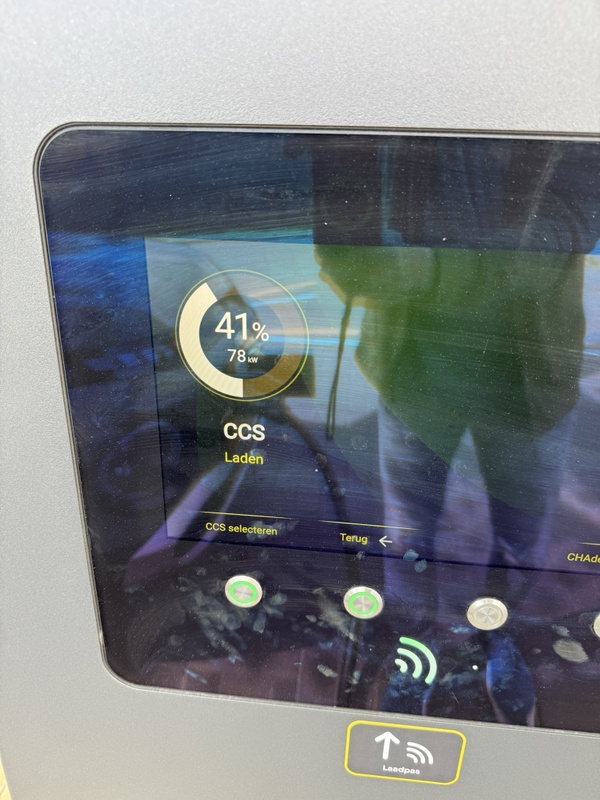

Ik meld mij ook even met de nieuwe aanwinst. Het betrteft de Evolve met winter /tech pack. Nu 3 dagen in het bezit. Eergisteren even wezen shoppen in Duitsland. De 130k/h aangetikt en was een leuke beleving in mijn eerste EV. Komende van een Premium Kona Hybride is het wel even wennen en een downgrade. Maar wat een leuk karretje wat voor mijn user case meer dan prima is.
Helaas ook een vibrerend stuur, niet echt storend maar de Kona was een pijl op de weg, Uiteraard al overleg gehad met de garage en de dealer zegt dat er mogelijk een terugroepactie komt voor dit probleem. Tijd onbekend.
1 ding waar ik mij wel aan stoor is het volgende. Ik moet de auto steeds weer in ECO modus zetten indien ik weg wilt rijden. Dit was met de vorige auto niet het geval. De Inster begint in mijn geval altijd in de Normal.
Ik heb het menu grondig doorzocht en de RTFM gedaan. Blijkbaar mis ik iets?
De eerst laadbeurt was bij Fastned Voorst en het tikte de 80KW aan, Na 70% zakte het af naar 45 KW omme nabij tot 80%.
AL met al een blij ei. Al baal ik wel dat ik de Matte Blue moest cancelen vanwege langere levertijden. Maar Tomboy Khaki laat ook de hoofden wel draaien.
Extra's zijn de deurpanelen. Loopt wat mooier over met al dat plastic. Rubbermatten binnenin en de afneembare trekhaak.
Goed weekend allen.

Veel plezier met je nieuwe wagen.
Grappig dat er op de foto ook een Inster E-motion staat te laden in dezelfde kleur. Ik zie de laatste tijd zelf ook steeds meer Insters op de weg.
V.z.i.w. is er geen mogelijkheid om de eco-mode als standaard in te stellen.

Ja klopt. Was een ouder stel die ook gingen laden. De man kwam nog even langs om te vragen hoe de auto beviel. Zij hadden de meer eenvoudige versie want boodschappen auto lol.

Ik lees in onderstaande publicatie van de ANWB uit 2022, dat er grote verschillen zijn in het laadverlies met een ‘granny’, variërend van 12,7 tot 24,2 %. Dat is natuurlijk nog steeds erg veel. Ik hoop dat onze Inster niet aan de kant van de Renault Zoë zit😏
Afbeeldingslocatie: https://tweakers.net/i/VKTa-YWvgAA9RPjAeiWLP1OZVmI=/x800/filters:strip_exif()/f/image/tcfjsHxFj5yfFrA08tiIgIZS.png?f=fotoalbum_large
